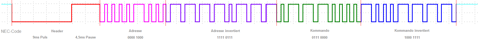

von Nec Decoder (Gast)
Fertige Zeilen in C habe ich nicht, aber in PIC Assembler wie folgt
gelöst:
Eine mögliche Vorgehensweise zum Erkennen der Startsequenz:
Bei fallender Flanke des IR Empfängers einen Timer starten, der länger
als 9ms Laufzeit hat. z.B einen 8Bit Timer mit 64µs Taktrate ergibt
16,384ms Messzeit.
Tritt nun eine folgende steigende Flanke auf, so kann man den Timerwert
prüfen. Liegt er z.B. unterhalb von 8,5ms oder oberhalb von 9,5ms oder
ist er sogar übergelaufen, so verlässt man die Routine und beginnt sie
von Neuem. Also wieder auf eine fallende Flanke warten. Liegt die
Messung im gewünschten Toleranzfenster so wurde die 9ms Lowphase
erkannt. Die Routine wird nicht verlassen sondern der Timer erneut
genullt und auf dieselbe Weise wird überprüft, ob der 9ms Lowphase eine
4,5ms Highphase folgt. Wird etwas anderes als die 4,5ms plus minus
Toleranz erkannt, so wird die Routine hier verlassen und wieder ganz von
Vorne begonnen. Wurde aber auch die 4,5ms Highpase korrekt erkannt, so
ist die Startsequenz detektiert und es kann  nun ans Einlesen der
Datenbits gehen.
Zuerst wird die 8Bit Geräteadresse eingelesen und zwischengespeichert,
dann wird die invertierte Geräteadresse eingelesen und auf
Übereinstimmung mit der zuvor eingelesenen überprüft. Bei Abweichung...
Routine verlassen und wieder von Vorne.
Bei Übereinstimmung geht es mit dem Einlesen des 8Bit Kommandos weiter.
Dieses wird dann im zweiten Lesevorgang mit dem invertierten Kommando
verglichen.
Abweichung = Routine verlassen. Übereinstimmung = weitermachen.
Zur Sicherheit den kompletten Vorgang mehrfach wiederholen, also nicht
nur ein einziges Protokoll einlesen sondern zwei oder drei
aufeinanderfolgende und diese dann auf Übereinstimmung prüfen. Wenn
mehrere aufeinanderfolgende übereinstimmen kann man davon ausgehen
richtig empfangen zu haben.
Nun kann das gelesene Kommando mit den bekannten Kommandos verglichen
und die dem Kommando entsprechende Aktion ausgeführt werden.
Die Leseroutine arbeitet ebenfalls mit dem Timer, aber diesmal auf
2,048ms Overflow eingestellt. Läuft er über wurde nichts Sinvolles
erkannt.
Zum Lesen der 8Bit wird erneut auf eine fallende Flanke gewartet und
dann der Timer gestartet wenn sie auftritt. Danach folgt entweder 560µs
Lowpegel weil eine 0 gesendet wurde oder 1,69ms Lowpegel weil eine 1
gesendet wurde. Unterscheiden läasst sich das indem man z.B. nach ca.
830µs den Pegel einliest. Ist er hier noch Low so liegt das an der
langen Lowpegel Phase weil eine "1" gesendet wurde. Ist er hier bereits
wieder High, so liegt das an der kurzen Lowphase weil eine "0" gesendet
wurde.
Auf diese Art un Weise werden in einer Loop jeweils 8Bit eingelesen.
Läuft der Timer über ist etwas schief gelaufen, also Routine verlassen
und alle Daten verwerfen. Läuft er nicht über so hat man etwas mit einer
gewissen Sicherheit/Unsicherheit empfangen, nämlich nur einmal. Deshalb
macht es Sinn, mehrfach zu lesen und auf Übereinstimung zu prüfen.
> wurde.
Dieser Text bezieht sich auf das IR Signal. Der Emfpänger liefert aber
die Pegel genau umgekehrt. Also sind die Einsen und Nullen hier genau
umgekehrt wie oben beschrieben.
Anbei noch ein Bild wie der Code am Empfängerausgang aussieht.
