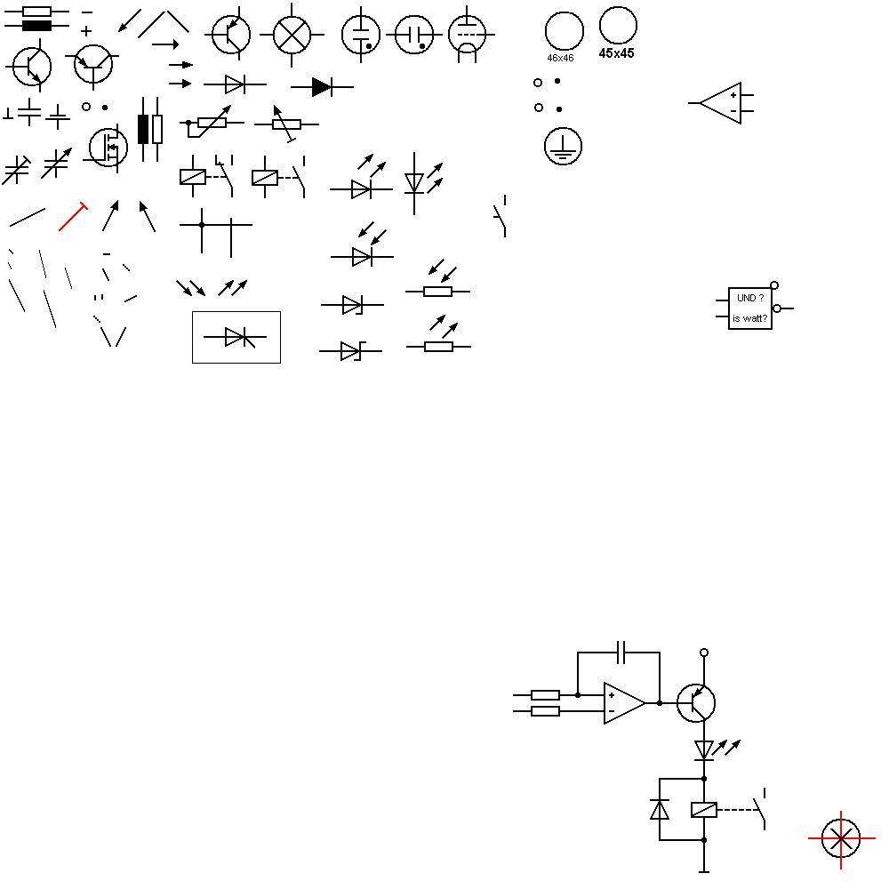

Gast #5926652
Heinz schrieb:
> Hallo Leute
> habe ein paar Stunden mit der suche eines Programmes zur Wandlung von
> jpg zu bmp zugebracht.
Hier. Das "wandelt" nicht nur, sondern fügt auch zusammen - ich gehe mal
davon aus, das du sowas willst wie oben im Bild gezeigt…? Wird glaub ich
z.b. bei der Webentwicklung benutzt wenn man die Anzahl der Requests
reduzieren will.

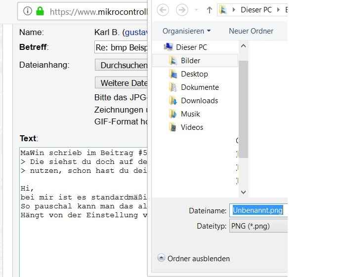

#5927609
MaWin schrieb:
> Die siehst du doch auf deinem Bildschirm, einfach ScreenPrint = Druck
> nutzen, schon hast du deine BMP.
nur der Vollständigkeit halber:
Bei vielen Windows-Versionen wird beim Speichern Button Betätigen nach
Print Screen automatisch ein *.png Format ausgewählt. Das hat man wohl
deswegen so gemacht, weil *.png gegenüber *.bmp schon wesentlich weniger
Speicherplatz belegt.
So pauschal kann man das also nicht sagen.
Hängt von der Einstellung von Paint ab.
Der TO meint aber was ganz anderes.

Gast #5928971
Yalu X. schrieb:
> So arg produktiv ist das leider nicht :)
Naja, man könnte auch ein kleines Python Script erstellen was PNG ins
Zielformat konvertiert. Und man könnte dieses dann in make integrieren.
Dann könnte man bequem sein Grafikprogramm nutzen und ohne Ablenkung
fröhlich entwickeln.
Ist halt einmal der Aufwand notwendig. Muss man halt abschätzen ob es
sich lohnt.
Gast #5929057
In dem Programm das ich nutze um Schaltbilder zu erstellen sind viele
Schaltzeichen schon vorgegeben. Andere habe ich selber erstellt um si zu
nutzen. Es geht dabei nicht um Schaltzeichen, sonder um so kleine Bilder
auf dem display, das mir sagt "Pumpe eingeschaltet" bei max. Grüsse von
32x32 Pixel oder kleiner. In vielen Programmen und Datein habe ich sowas
im Netz gefunden. Sind leider nicht in bmp oder viel zu gross oder in
Farbe. Das einzige gute dabei ist, das ich sie als Anregung nehmen kann
und dann halt selber was mache.
Danke für eure Hilfe
LG (Heinz)
Moderator #5929076
test schrieb:
Stimmt (s. Anhang).
Man braucht dazu Python 3
  https://www.python.org/
und Pillow
  https://python-pillow.org/
Aufruf mit
img2dog.py <imagefile> <varname> <cfile>
bzw.
python img2dog.py <imagefile> <varname> <cfile>
imagefile:
  Bilddatei in einem von Pillow unterstützten Format
  https://pillow.readthedocs.io/en/stable/handbook/image-file-formats.html
  bspw. PNG, BMP oder TIFF. Der Hintergrund sollte dabei hell, die
  gezeichneten Symbole dunkel sein. Transparenz sollte nicht verwendet
  werden.
varname:
  Der Name des uint8_t-Arrays im generierten C-Quelltext.
cfile:
  Datei, in die der generierte C-Quelltext geschrieben wird.
Ich habe mal den schönen Mosfet von ● J-A V. herausgepickt (nmos.png)
und daraus die Datei nmos.c generiert mit
img2dog.py nmos.png nmos nmos.c
Das Programm ist sehr einfach gestrickt und verzichtet deswegen
weitgehend auf Fehlerbehandlungen. Wer möchte, darf diese gerne
hinzufügen :)
Heinz, vielleicht kannst du das nmos.c mal auf deinem Display anzeigen
lassen, um zu sehen, ob alles in Ordnung ist. Ich selber habe leider
keine Möglichkeit, das zu testen.
