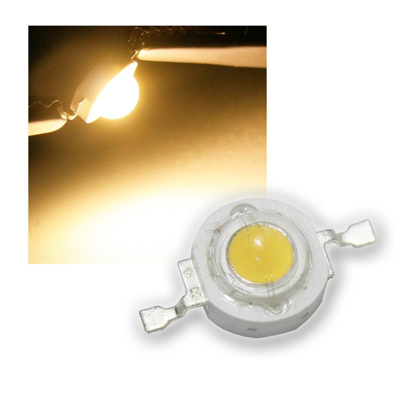

LED's Identifizieren
Die vertragen 1W, wenn es hoch kommt vllt 2,5W bei 700mA und guter
Kühlung. Ist eine veraltete Standardbauform, die im letzen Jahrzehnt
weit verbreitet war. Mittlerweile aber eigentlich nur von
Ramschherstellern verwendet wird.
Es gibt die aber auch in 3Watt ausführung.
Ich finde die Bauform eigentlich sehr gut...
Kann man einfach löten und ist nicht empfindlich.
Die dann haben ~2,5W. eher weniger. Aber 2,347-2,675W LEDs lasen sich
halt schlechter verkaufen als "LED 3W".

Gerald B. schrieb:
> Dann machst du ein wenig Lotpaste mit einem Zahnstocher auf alle 3 Pads
> der Platine und setzt mit einer Pinzette die LED auf.
Ich habs mal gemacht wie die Chinesen, nur statt einen Tropfen
Silikonöl, Wärmeleitpaste drunter.
Kühlstern auf Alu U-Profil 20x30mm, alle 90mm eine LED (3W). Also nicht
wirklich ideal. Bis auf einen, seher frühen Ausfall, tun die seit ca. 1J
~800h. Ich hoffe auf >5000h --- Ich meld mich dann in ein paar Jahren
wieder. ;D

Tillmann schrieb:
> Wie finde ich die Watt Zahl raus ?
Lass einen schwachen Strom durch die LED fließen und miss mal wie groß
die Chip-Fläche ist.
1mm² Chipfläche = 1 Watt maximale LED-Leistung
Solche LEDs gibt es meines Wissens als 1W und als 3W Version. Man sollte
aber immer selbst mal nachprüfen was überhaupt geliefert wurde.
Beitrag "Re: Fake - Produkte auf eBay"
Es gibt auch diese moderneren Flip-Chip-LEDs, da leuchtet ein Teil der
Fläche nicht und darf auch nicht in die Berechnung eingehen.
Also 1W pro 1mm² aktiver LED-Chipfläche. Man sollte aber nur 72% der
Leistung nutzen.
Je nach Hersteller sind die Kühlflächen potentialfrei oder direkt bzw
über eine Schutzschaltung mit Anode oder Katode verbunden, also prüfen.
Das kann auch zur Identifizierung beitragen.
Löten der Kühlfläche ist auch nicht immer möglich, die alten Luxeon
durften nur geklebt werden.
