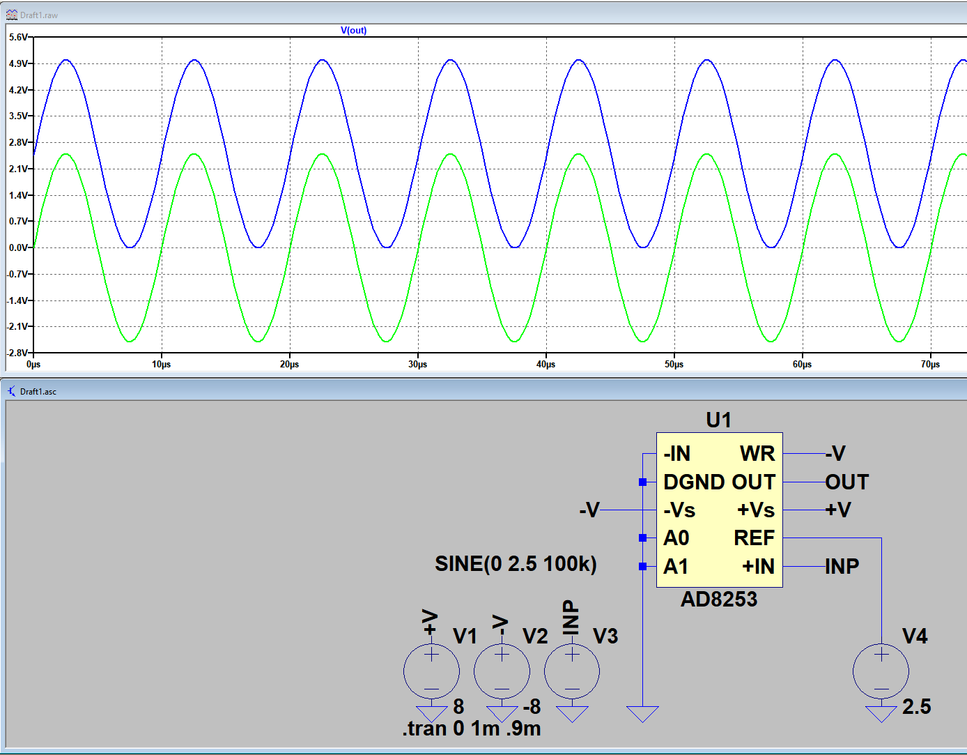

Guten Abend,

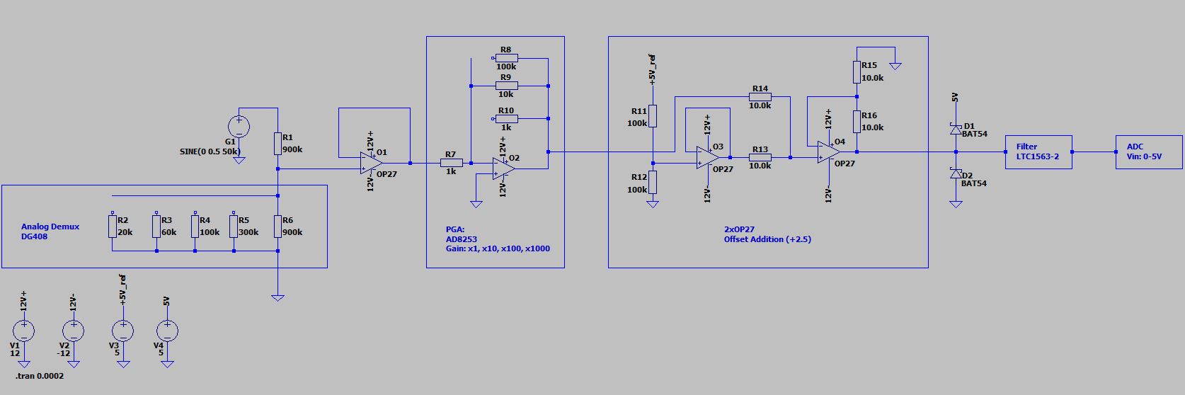

ich würde gerne ein Signal für einen ADC anpassen. Die Schaltung steht
auch schon soweit (s. Anhang)
Folgende Bauteile sind geplant:
Spannungsfolger:
https://www.analog.com/media/en/technical-documentation/data-sheets/OP27.pdf
PGA:
https://www.analog.com/media/en/technical-documentation/data-sheets/AD8253.pdf
Offset-OPV: http://www.ti.com/lit/ds/symlink/opa340.pdf
ADC: http://www.ti.com/lit/ds/symlink/adc122s706.pdf
Jetzt sind allerdings noch zwei Sachen offen.
Frage 1:
Ich suche einen Analog Demux, welcher die Widerstände beim
Spannungsteiler schaltet und dabei einen möglichst geringen
Eingangswiderstand aufweist um den Teiler nicht zu sehr zu beeinflussen.
Am liebsten sollte dieser mit der bereits vorhandenen +12V/-12V
Supplyspannung laufen. Ich tendiere zur Zeit zum NLAS4051. Dieser weist
allerdings ein V-Supply_max von +/-7V auf. Ich würde ungern neben den
+/- 12V , 5V V_ref für den ADC sowie 6V V_supply für die den OPA2340
noch zusätzlich +/-7V "erzeugen".
Frage 2:
Da der ADC eine Spannung von -0,3V bis 6.5V verträgt, gibt es aus meiner
Sicht zwei Möglichkeiten diesen zu Schützen. Variante 1 wäre mittels
Schottky-Dioden mögliche Überspannung abzuleiten. Dabei wird allerdings
das Signal verfälscht was ich nur ungern machen möchte. Variante 2
(welche ich in der Simulation auch verwende) wäre die Absicherung durch
einen RR OPV welcher eben nur mit 0-5V versorgt wird. Dabei wird das
Signal allerdings auch im Bereich der 0 und 5 V verfälscht (laut DB
werden 5V zu 4,8V, für 0V habe ich keine Angabe gefunden). Einen Tod
muss man hier aber wohl sterben. Welchen weg würdet Ihr da bevorzugen?

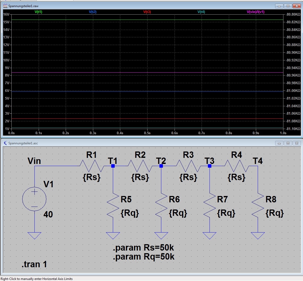

von Nick (Gast)
Vielen Dank für eure Anregungen.
Laut Datenblatt hat der ADC einen Widerstand von 20pF (C_INA)im
TrackMode. Das macht 159 kOhm bei 50kHz. Habe das ganze einmal
simuliert, da beeinträchtigt der 1kOhm Vorwiderstand doch schon
ziemlich.
Bezüglich des Demux habe ich mich für den DG408 entschieden, den kann
ich direkt mit meinen +/-12V verbinden.
Habe das ganze nochmal entsprechen angepasst, habe mal die BAT54 zur
Simulation genommen, würde dann im Aufbau zur Bat60A tendieren. Sofern
eine Überspannung anliegt, leiden die Dioden 27mA ab. Das würde auf den
Versogunganschluss von einem laufenden RaspberryPi laufen, Last wäre
also da.
Gibts noch etwas was Ihr ändern würdet?

von Klaus R. (klara)
Die 20 pF sind nur die Eingangskapazität. Zum Eingangswiderstand habe
ich keine Angaben im Datenblatt gefunden.
Beim Einschalten wird durch D2 ein negativer Impuls fließen.
Verwende statt .tran 0.0002 --> .tran 0.0002 startup
Daurch werden alle externen DC Spannungsquellen mit 0 V gestartet. Das
entspricht eher einem echten Einschaltvorgang.
mfg klaus

von Nick (Gast)
meinte natürlich <= 2.5V
Hallo Nick,
R11 und R12 würde ich wegen kleinrem Rauschen niederohmiger machen,
mindestens 10 K. Parallel zu R12 schalte noch einen Kerko mit 100 nF.
Warum haben R1 und R6 900 K? Stört das Widerstandsrauschen denn nicht?

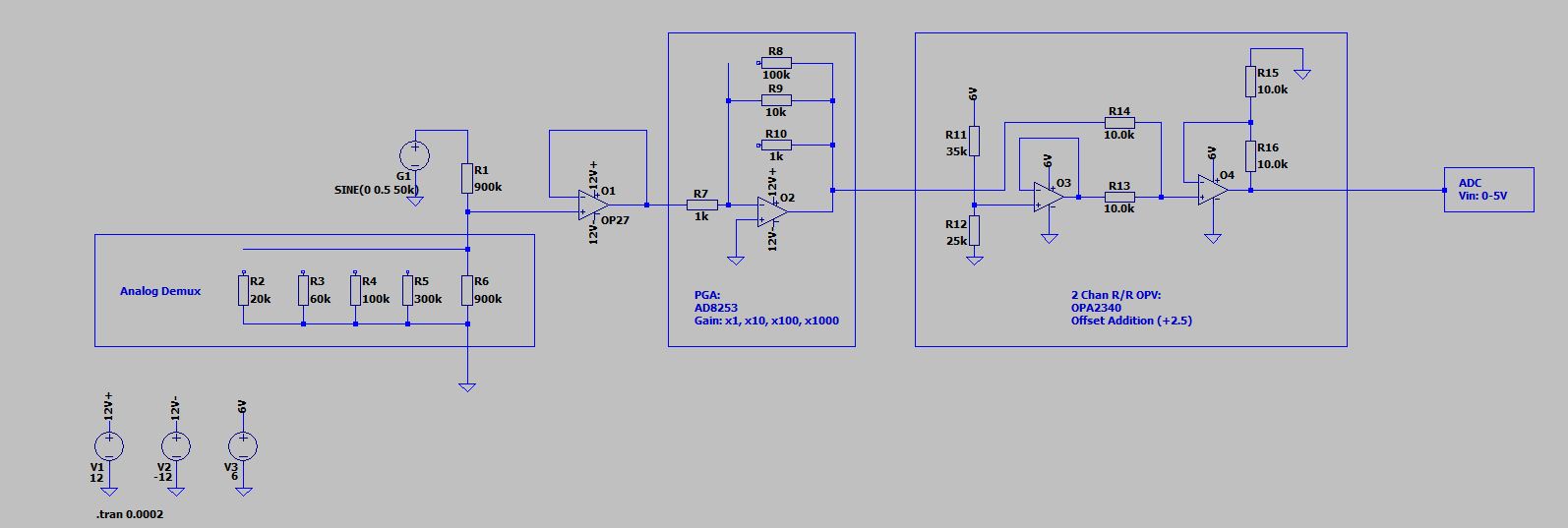

Ich würde noch einmal zu einem anderen Punkt kommen wollen, um die
Schaltung etwas zu vereinfachen überlege ich, ob ich alle OPV + Demux
auch mit 5V Versorgen kann. Das Signal sieht auch bis zum 4 OPV ganz
vernünftig aus, danach wird das Signal jedoch bei 4V gekappt. Er müsste
aber doch bis 5V kommen?

von Nick (Gast)

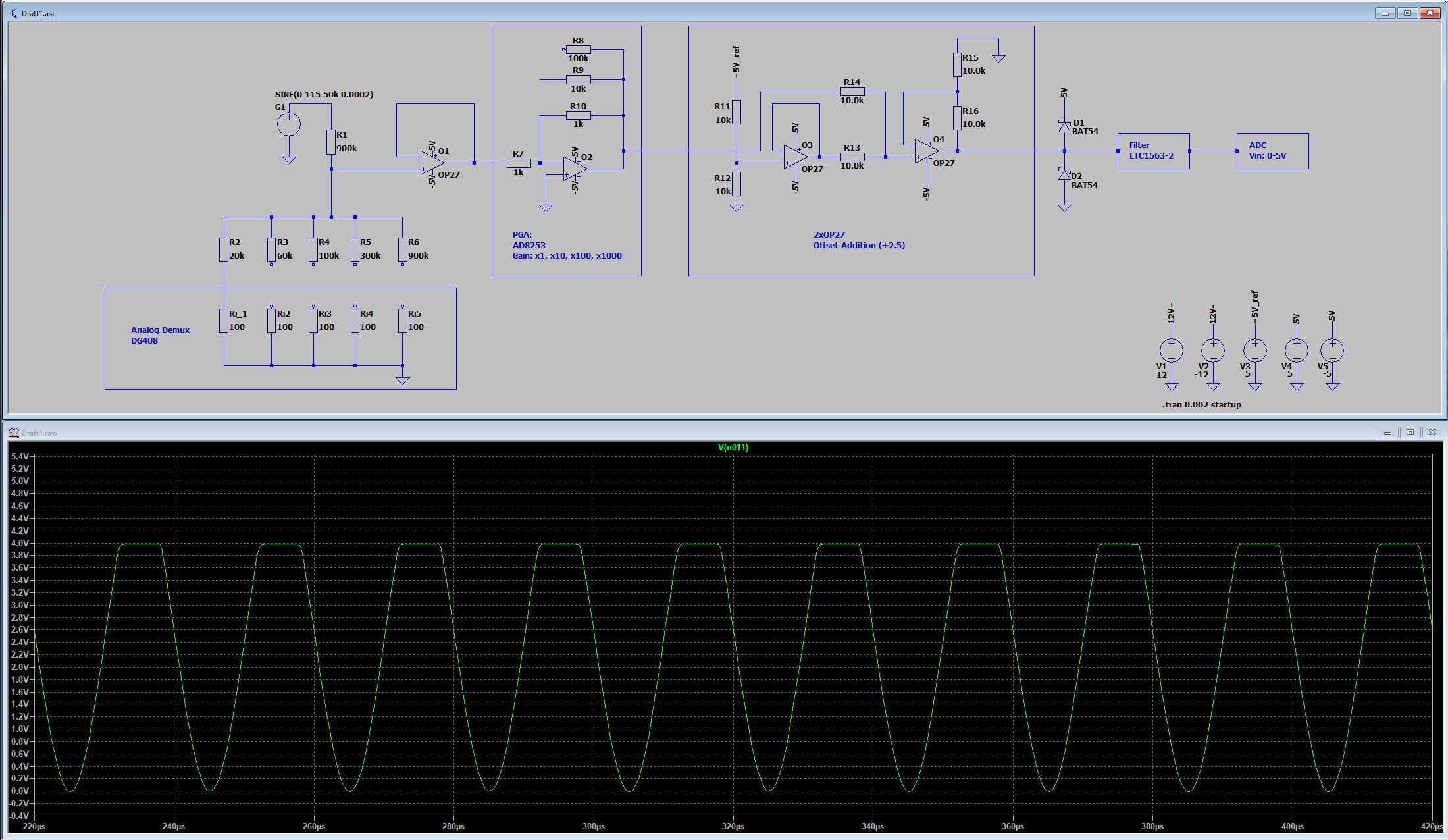

Habe nochmal ein Bild angehängt. Da sieht man wie das Signal gekappt
wird sofern die OPV mit +/5 V versorgt werden. Wieso kann der OPV4 nicht
bis auf 5V hoch?
von Achim S. (Gast)
Nick schrieb:
> Wieso kann der OPV4 nicht bis auf 5V hoch?
weil es ein OP27 ist

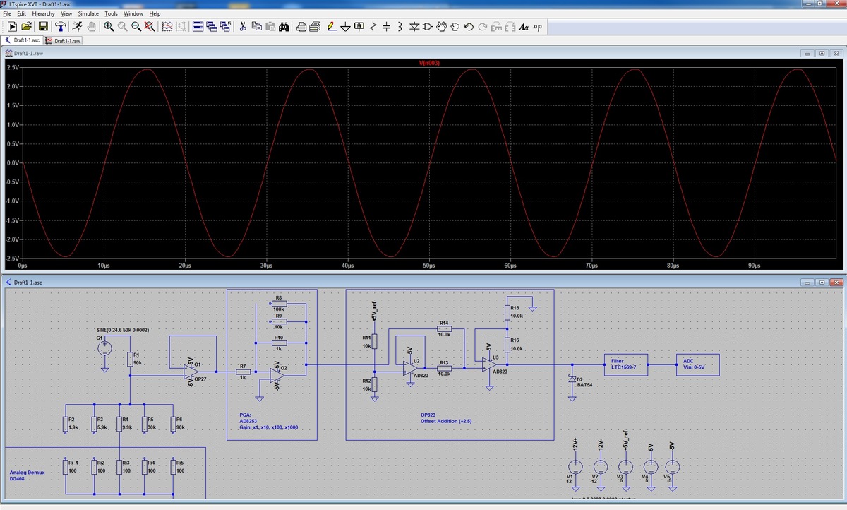

von Nick (Gast)
Stimmt, mit einem OP823 läuft es schon besser. Danke dir.
Hallo Nick,
ich denke, Achim meint damit, daß der OP27 kein Rail2Rail OP ist. Teste
ihn doch mal mit +/- 7V.
OP 04 ist jedoch nicht als Summierer geschaltet. Das ist so ein
Zwischending, das auch etwas summiert, aber nicht richtig.
Wenn Du solche Fragen hast, so solltest Du auch das ASC - File
mitliefern. Dann kann man Dir besser helfen.
mfg klaus
von Nick (Gast)
Ja, habe mir auch gedacht dass es an der fehlenden RR-Fähigkeit liegt.
Daher hatte ich dann den AD823 ausprobiert, der hat auch gleich 2
Channel.
Ja ein normaler Summierer ist anders beschaltet, allerdings hatte ich
mich an die Empfehlung von TI gehalten
(http://www.ti.com/lit/an/sboa097b/sboa097b.pdf , Seite 2)
Das ASC File habe ich mit angehängt, aber sollte doch jetzt eigentlich
so alles funktionieren, es sei denn euch fällt noch das ein oder andere
zu verbessern ein :)

Der AD823 ist auch ein Rail2Rail OPV. Ich würde mich dann auch strikt an
den TI Vorschlag halten. Speise den OPV mit +5V und 0V. In der
Simulation wirst Du die vollen 5V nur leider mit einer leichten
Verzerrung bei +5V erhalten. Ich bin bei der Quelle bis auf 24,6V
heruntergegangen. Womöglich ist das Modell nicht ganz exakt.
Den LTC1569-7 nutzt Du als Antialiasing-Filter. Dieser Baustein
verschlechtert Dir die Eigenschaften etwas, da der AD823 eben besser
ist.
Zur Bandbreite hattest Du Dich noch nicht geäußert. Ich würde R16 noch
mit einem parallel geschalteten Kondensator versehen und so die
Bandbreite auf das nötige Maß begrenzen. R12 sollte mit mindestens 100nF
bis 1µF (KerKo) ebenfalls beschaltet werden.

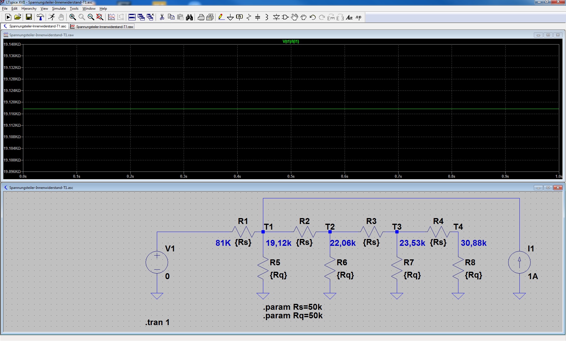

Mir ist noch eine Lösung zum Spannungsteiler eingefallen. Ich habe eine
Teilerkette, hier mit jeweils 50K, getestet. Du gehst mit den
Anlalogschaltern jeweils an T1 bis T4 heran. T1 hat jedoch bei 40V schon
etwas über 15V. Das muß der Analogschalter mitmachen. Man kann auch R5
etwas kleiner wählen, so das die Spannung unproblematisch wird. Über den
Analogschalter gehst Du direkt an +IN des OPV. Auf diese Weise würde der
Innenwiderstand des Analogschalters keine Rolle mehr spielen. Es fließt
ja kein Strom.
Bei dieser Beschaltung hat man ca. 81K Eingangswiderstand. Die
Impedanzen von T1 bis T4 betragen:
T1 = 19K
T2 = 22K
T3 = 24K
T4 = 31K
mfg klaus

Warum verwendest Du den AD8253 nicht so wie im Datenblatt? Siehe
Levelshift und Verstärkung.
Gerhard
Ja, das Signal wird dann ja nur verzerrt sofern es wirklich bis zu 5V
hoch geht. Auch wenn das vielleicht recht selten ist, würde ich das
natürlich schon gerne vermeiden. Ich habe mir dazu überlegt, die
Schaltung dahingehend zu ändern, dass das Signal zunächst auf +/-2V
runtergeteilt wird. Anschließend wird ein Offset von 2V addiert. Dann
bekomme ich ein verzerrungsfreie Signal von 0-4V. Der ADC kann so
angepasst werden, dass der Messbereich 0-4,096 V beträgt. Das hätte auch
gleichzeitig den Vorteil, dass 1mV=1Bit-Stufe entspricht.  Nachteil ist
natürlich dann, dass das rauschen der OPV etwas stärker ins Gewicht
fällt, das würde ich dann ja aber ohnehin versuchen über den Filter zu
dämpfen.

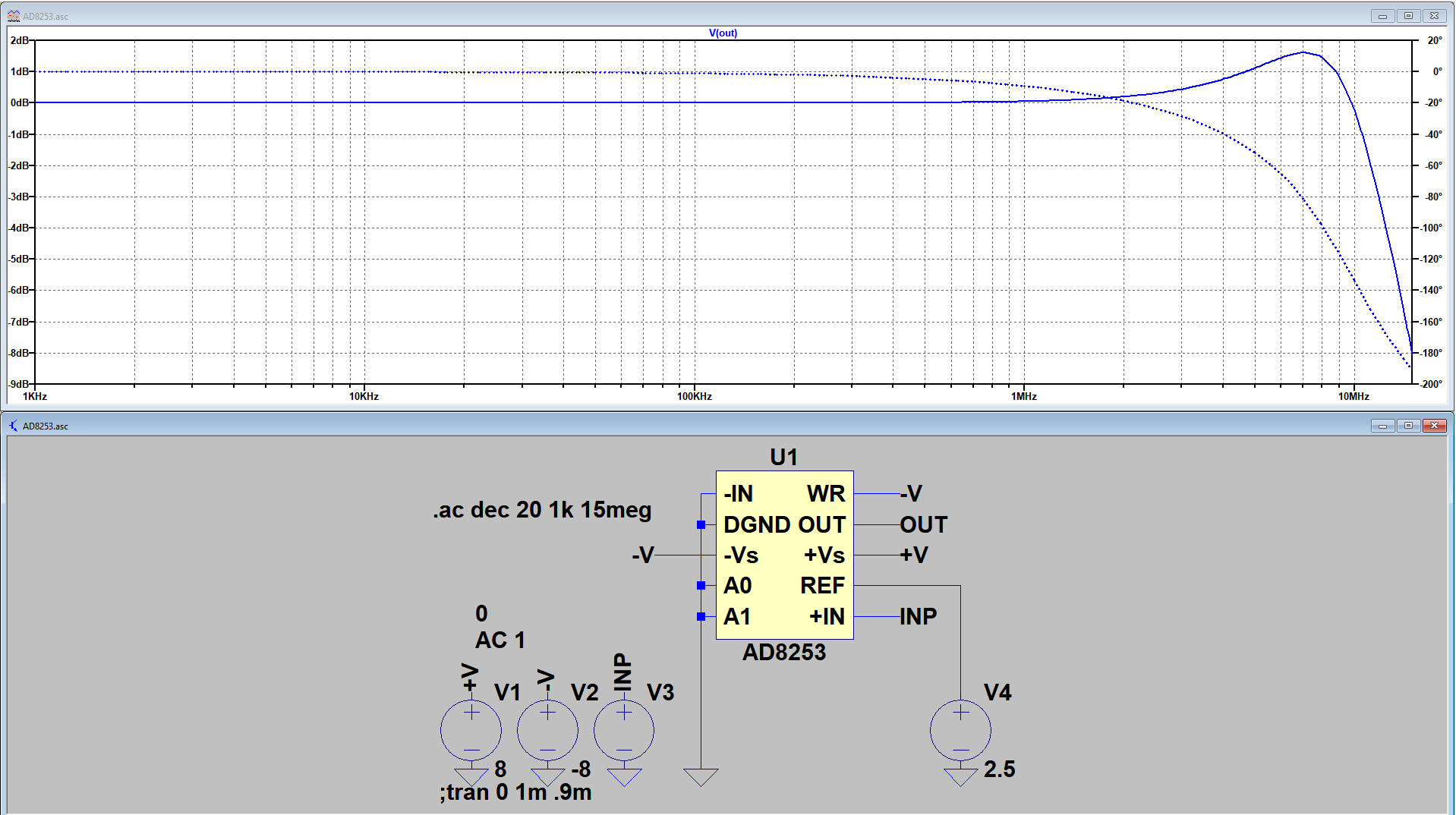

Das Signal hat eine maximale Grundfrequenz von 25kHz, wobei allerdings
Frequenzanteile von 200kHz im Signal vorhanden sind. Ich würde daher
gerne ab 200kHz recht steil Filtern um bei 250kHz (F_sample/2) gemäß
Nyquist-Shannon zu bekommen. Deshalb auch den Filter 10 Ordnung.
Klaus R. schrieb:
> Ich würde R16 noch mit einem parallel geschalteten
> Kondensator versehen und so die Bandbreite auf das nötige Maß begrenzen
Wie meinst du das genau, der Filter übernimmt doch diese Aufgabe?
Das sieht sehr interessant aus. Ich schau mir das mal genauer an und
Versuche für die Messbereiche die ich mir überlegt habe die Widerstände
zu dimensionieren.
Ganz ehrlich? Ich hab das total übersehen... Das macht das hochsetzen ja
schon einfacher, der OP823 fällt damit dann ja weg. Zudem kann ich für
den ADC und den PGA die gleiche V_Ref nehmen. Vielen Dank für den
Hinweis! Manchmal verliert man sich in Kleinigkeiten und übersieht dabei
das Offensichtliche ...
von Nick (Gast)
Habe das ganze eben noch einmal simuliert. Leider kommt der AD8253 nur
auf 3,6V, sofern er mit den vorhandenen +/-5V vorsorgt wird. Das hatte
ich eigentlich deshlab gemacht um den ADC vor Überspannung zu schützen,
falls am Anfang mal falsch geteilt wird.
Ich könnte OPV-Schaltung auch mit 12V versorgen und vor dem Eingang des
ADC 2 Dioden setzen welche auf die 5V und GND vom Raspberry die
Überspannung ableiten.
Bei der oberen Lösung (Versorgung der Schaltung mit 5V habe ich
allerdings ein besseres Gefühl, einfach weil Überspannung am ADC nicht
auftreten kann. Lediglich -5V die ich ja aber nach GND ableiten könnte.
Wenn ich das richtig verstanden habe, Du hast im Signal noch Frequenzen
von 200 kHz und Du filterst auch erst ab 200 kHz. Abtasten willst Du mit
500 kHz. Das ist soweit in Ordnung.
Dabei wirst Du aber trotzdem Aliasing-Artefakte erhalten. Die
Größenordnung kannst Du dadurch bestimmen indem Du ermittelst welche
Dämpfung das Filter bei 500 kHz hat. Um diesen Wert ist dann das
Seitenband der Frequenz von 200 kHz gedämpft.
Nick schrieb:
Man sollte den Filter schon zuvor etwas unterstützen. Es geht ja nur um
6 dB / Oktave. Im Diagramm des Filters "Frequency Response, fCUTOFF =
128kHz/32kHz/8kHz" sieht man bei fg = 128 kHz einen steilen Verlauf bei
200 kHz bis auf -70 dB, der allerdings sogleich wieder auf ca. -45 dB
hochgeht um dann bei 300 kHz wieder bei -90 dB landet und wieder bei
etwas unter 400 kHz eine Spitze von ca -65 dB hat.
Der AD8253 ist wirklich interessant.
