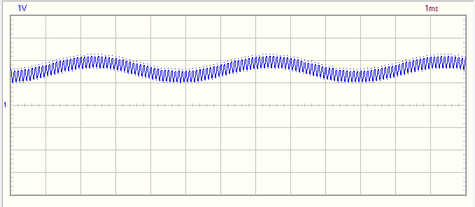

mit Matlab jetzt mal einen Sinus mit 200Hz Grundfrequenz, überlagert mit
einem weiteren Sinus mit 10kHz Frequenz erstellt. Das wird dann über die
Soundkarte des PC's auf den AD Wandler gegeben. Das Eingangssignal habe
ich angehängt. Das Offset habe ich absichtlich auf das Eingangssignal
gegeben, weil der AD Wandler nur im positiven Spannungsbereich arbeitet.

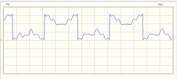

So, jetzt zu meiner Frage: Ich habe leider so gut wie keine Erfahrung in
der Signalverarbeitung. Mein Ausgangssignal sieht jetzt aus, wie im 2.
Bild. Ich erkenne zwar die 200Hz Frequenz wieder, aber das
Eingangssignal ist ja nicht mehr wiederzuerkennen. Woran liegt das? Ist
meine Signalverarbeitung stark fehlerhaft? Ist die Filterordnung zu
klein?

Gast #5929652
sieht für mich so aus, als wären in deiner Signalkette die
Vorzeichendarstellung in Zweierkomplement und in binary offset gemischt.
Schau mal im Datenblatt von ADC (und ggf. DAC) nach, welches
Zahlenformat sie verwenden.

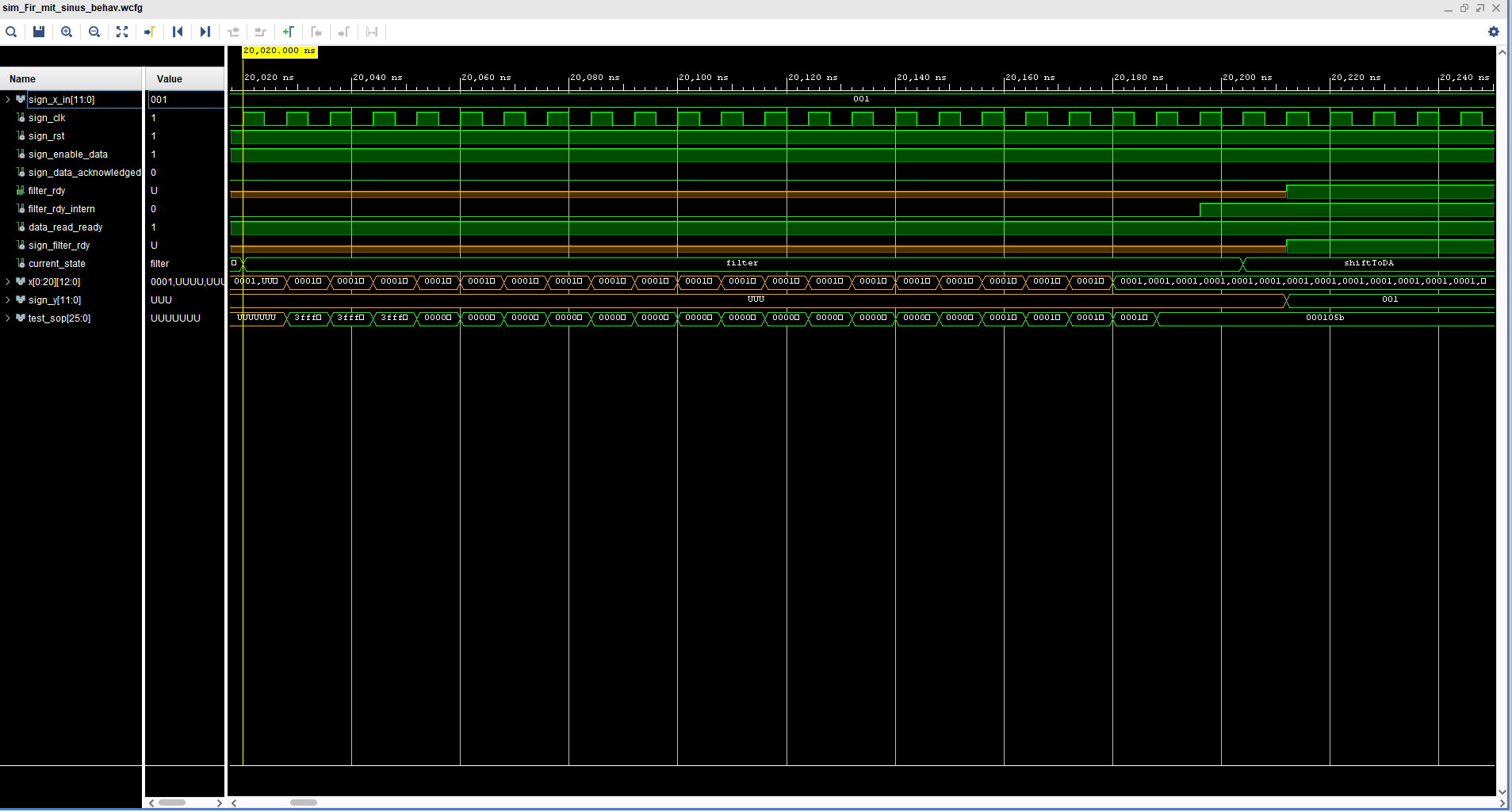

Gast #5929665
Oha, ich habe mir jetzt erst deinen Code im Detail angeschaut. Du hast
einen schrecklichen Mix aus synchronem und asynchronem Design. Mach das
bitte richtig (d.h. die Berechnung innnerhalb des Prozesses in den "if
risign_edge(clk)" mit hinein nehmen).
Und du versuchst, alle Multiplikationen und Additionen des Filters
innerhalb eines CLK-Zyklus zu berechnen. Das wird nur bei sehr
langsamem Takt funktionieren, ansonsten "verrechnet" sich dein FPGA. Du
solltest zumindest ein timing-Constraints auf den Taktzyklus setzen.

Gast #5929802
Alex K. schrieb:
> So gesehen benutzt der AD Wandler
> doch gar kein Zahlenformat, sondern die Interpretation in ein
> Zahlenformat nehme ich doch selbst vor?
Der ADC liefert dir die Daten natürlich auch in einem definierten
Zahlenformat. Nach deiner Beschreibung tippe ich auf einfache Dualzahl
(nur positive Werte darstellbar). Wenn bei diesem Signal das
höchstwertige Bit gesetzt ist (d.h. der Momentanwert größer als Vref/2
ist), dann wird deine Berechnung mit "signed(x(i))" das
fälschlicherweise als negative Zahl interpretieren.
Alex K. schrieb:
> Könntest Du mir zeigen, wo ich Zweierkomplement und binary offset
> vermische?
Nein, kann ich leider nicht. Weil ich nicht weiß, welchen ADC und
welchen DAC du verwendest. Deswegen wäre es nett, wenn du sowas gleich
zu Beginn des Threads verrätst, dann kann man zielgenauer antworten. Die
"senkrechten Sprünge" in deinem Ausgangssignal erinnern mich aber stark
an die Situation, dass Zweierkomplement mit binary offset vermischt
wird. Daher meine Vermutung, dass das hier auftreten könnte. Und wenn du
eine unipolare Dualzahl einfach mit "signed" typecastest, dann kommt in
der Hälfte der Fälle das falsche Ergebnis raus.

Für die State Machine Logik habe ich auch ein Simulationsfile erstellt:

Um diesen Thread hier mal weiter auf dem aktuellen Stand zu halten:
Ich habe (vermutlich) die Fehlerquelle gefunden, die zu der 1:1
Signalübertragung führt:
Der Filter rechnet in der gezeigten Grafik in 21 Schritten das nächste
Ergebnis aus. Der Input (ganz oben) lautet X"001", als Binärdarstellung
"0000|0000|0001". Als Endergebnis des Filters (ganz unten) kommt heraus:
X"000105b", davon nehme ich nun die Information in der Mitte heraus, und
es kommt wieder X"001" heraus.
Jetzt bin ich mir noch unsicher, wie ich weitermache, da der DA Wandler
ja definitiv 12 Bit braucht. Die Auflösung lässt aber eine so geringe
Änderung nicht zu.

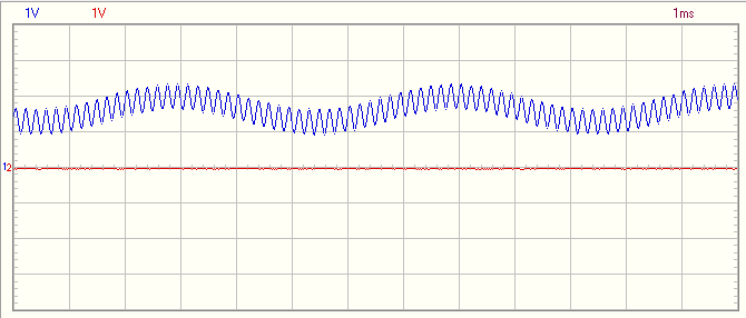

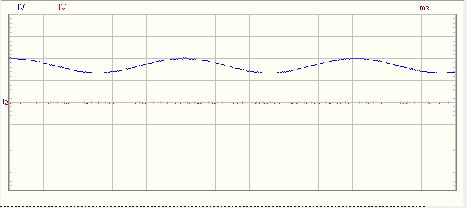

OP #5939112
Ich habe den Code jetzt nochmal komplett umgebaut und nun auch zum
Laufen bekommen. Analogen Input vom AD und analogen Output vom DA habe
ich als Bilder angehängt. Der gesamte Code des FIR sieht jetzt
folgendermaßen aus:
