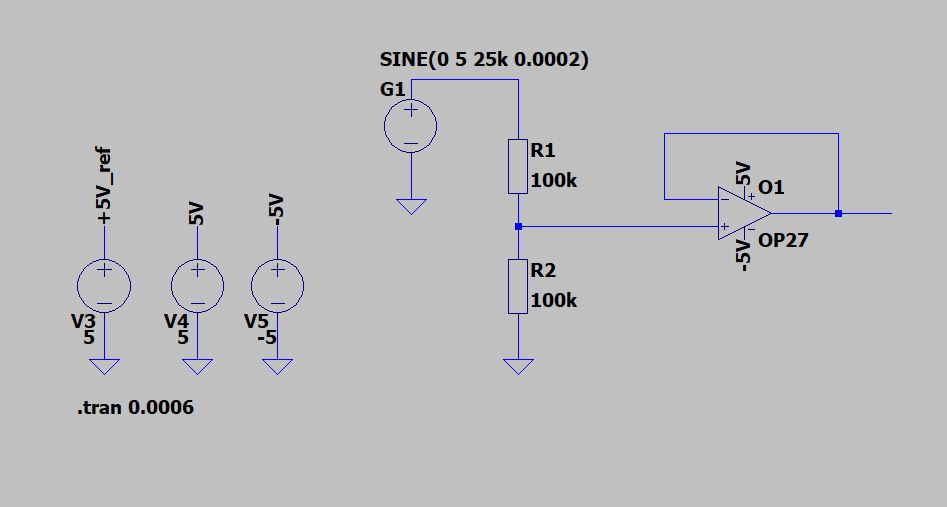

Hey,

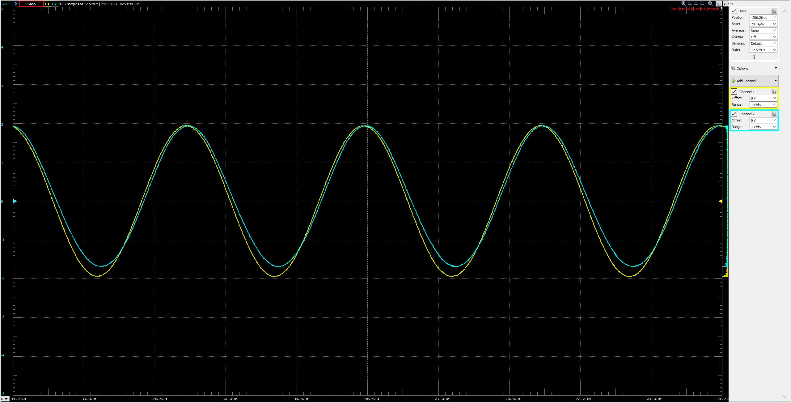

ich habe folgenden Aufbau (s. Aufbau.JPG). Allerdings verhält sich der
OP27 sehr komisch. Sobald die Frequenz des Eingangssignals höher wird
(>2kHz) erreicht der OPV nicht mehr -2V, was ich mir nicht erklären
kann. Dass das Signal ab einer gewissen Frequenz gedämpft wird ist ja
völlig normal, aber hier wird ja nicht der AC, sondern vielmehr der DC
Anteil verändert. Die Versorgungsspannung kam von einem Labornetzteil.
Im Datenblatt wird auf die den Fall eingegangen, wenn der
Rückkopplungswiderstand < 100 Ohm ist (s.Anhang). Sofern gleichzeitig
hohe Frequenzen anliegen, kann es Probleme und Phasenverschiebung geben.
Diese lassen sich aber laut Datenblatt beheben, in dem ein Widertand
<2kOhm und ein dazu paralleler Kondensator (20pF-50pF) geschaltet wird.
Ich hatte 1kOhm und 22 pF Kondensator parallel zwischen Out und -In
geklemmt, aber leider blieb das Signal unverändert.

von Stefan F. (Gast)
Ich denke, dass hier die Eingangskapazität des OP-Amps, der Widerstände
und deines Aufbaus zusammen für einen Spannungsabfall am Spannungsteiler
sorgen.

@Nick: die beiden Kanäle deiner Messung zeigen Eingang und Ausgang des
OP27? Welche Tastköpfe hast du dabei benutzt (welche Kapazität)? Wie
Christian schon angefragt hat: hast du die Versorgung korrekt mit
Kondensatoren gepuffert? Hängt außer dem Tastkopf noch irgend etwas
anderes am Ausgang des OP27?

von Achim S. (Gast)
Axel S. schrieb:
> Der Amplitudenabfall ist ein Effekt der relativ
> geringen Slew Rate des OP27.
Das wäre zwar auf den ersten Blick naheliegend. Die Slewrate in der
Messung beträgt aber nur ca. 0,25V/µs und liegt damit noch einen Faktor
10 unter dem, was der OPV27 kann.
> OP27?
Exakt, gelb ist eingangssignal, blau das Ausgangssignal

von Achim S. (Gast)
Nick schrieb:
> ich
> hoffe ich habe alles nun beantwortet.
Auf jeden Fall liegt jetzt viel mehr Information zu deinem Aufbau vor,
als das zuvor der Fall war. Und aus diesem jetzt vollständigeren Bild
würde ich sagen: "eigentlich" müsste das Ausgangssignal des OP27 sehr
viel besser aussehen, als es der Fall ist. Und als Erklärung fällt mir
nur ein, dass irgendwas in deinem Aufbau ist "faul" (nicht so wie
gedacht) und dass dieser Fehler im Aufbau aus deinen Beschreibungen
nicht ersichtlich wird.
Eine Fehlermöglichkeit wäre:
Nick schrieb:
> Ich hatte das Ganze bis +-22V getestet.
+-22V sind das absolute maximum rating des OPVs. Wenn du das auch nur
geringfügig überschritten hast kann es sein, dass der OPV geschädigt
ist. Teste mit einem anderen Exemplar des OP27, der noch keine +-22V
gesehen hat, ob er sich gleich verhält. Arbeite dabei z.B. mit +-10V bei
der Versorgung (weil du damit weit von den -2V entfernt bist und
gleichzeitig den OPV nicht gefährdest).
Sicherheitshalber könntest du auch mal die Kanäle deines Oszis tauschen
um zu sehen, dass der Fehler wirklich von der Schaltung kommt und nicht
vielleicht von der Messung.

von Jens G. (jensig)
Wo wird denn das Eingangssignal gemessen? Vor oder nach dem
Spannungsteiler?
Wenn davor, dann könnte das das Resultat des rel. hohen
Spannungsteilerwiderstandes sein, in Verbindung mit dem
Eingangsverhalten des OPV. Hier würde dann nur noch helfen, entweder
einen niederohmigeren Spannungsteiler zu nehmen, oder evtl. hilft auch,
in die Rückkopplung einen 50k Widerstand einzuschleifen, damit beide
Eingänge dieselben Verhältnisse bezüglich Quellwiderstand sehen.
Du könntest auch mal nach dem Spannunsteiler messen, und schauen, ob
dann noch solche Unterschiede sind (der Meßkopf (was bei Dir aber wohl
nur eine simple Leitung zum Oszi ist) wird zwar das Signal nach dem
Spannungsteiler deutlich verfälschen (RC-Tiefpaß), aber es kommt ja nur
auf den Unterschied an.
von Achim S. (Gast)
> Spannungsteiler?
Schau dir die Amplituden der beiden Kanäle bei der Messung an: es muss
nach dem Spannungsteiler sein. Andernfalls würde der als Spannungsfolger
geschaltete OPV um ca. den Faktor 2 verstärken, was noch seltsamer wäre
als der hier besprochene Fehler im Ausgangssignal.
ja, stimmt. Denkfehler ...
von Udo S. (urschmitt)
Dann hat er aber schon 5% Fehler durch die Eingangsimpedanz des Oszis da
er kein 10:1 Tastkopf benutzt. Plus die Kapazität des Oszis und des
kabels als Tiefpass
von Achim S. (Gast)
> kabels als Tiefpass
Das bezweifelt niemand. Die runtergeteilte Spannung am OPV-Eingang wird
bei dieser Wahl von Teilerwiderständen und Messstrippen einen gewissen
Fehler aufweisen. 5% kommt auch nach meiner Rechnung gut hin. Ein Teiler
mit geringerem Innenwiderstand würde diesen Fehler reduzieren.
Aber diese (mit Fehler heruntergeteilte) Eingangsspannung des OPV hat er
gemessen. Er nutzt also die tatsächliche Eingangsspannung am Pin des OPV
beim Vergleich als Referenz (nicht die Eingangsspannung des Teilers).
Und er fragt hier im Thread, wieso die Ausgangsspannung des OPVs so weit
von dieser Eingangsspannung des OPVs abweicht (woher also das
ungewöhnliche Verhalten des OPV kommt).

jemand schrieb:
> Was das Thema angeht:
> Die Lösung wurde schon genannt. Eingang zu hochohmig.
Ja, mit geringen Widerständen funktioniert es. Aber wie ich schon sagte
würde ich gerne einen Spannungsteiler vorschalten, da 100kOhm schon
Sinnvoll gemäß den Teilerstufen. Ich frage mich ja was genau der Grund
ist, dass der OPV bei hochohmigen Eingangsimpedanzen Probleme hat. Und
vor allem warum sich der DC Anteil ändert. Warum steht dazu nichts im
Datenblatt?
Ein Versuch ist es auf jeden Fall wert, ich werde es morgen einmal
ausprobieren.

von Achim S. (Gast)
Nick schrieb:
> Dazu sei gesagt, dass ich es nicht mit einem
> herkömmlichen Oszilloskop sondern mit einem Analog Discovery 2 gemessen
> habe.
Du machst es echt spannend. Also kein Oszi sondern ein Analog Discovery
mit differentiellen Eingängen.
Und du hattest bei beiden Kanälen jeweils beide differentiellen Eingänge
des Analog Discovery korrekt angeschlossen? Einen ans Signal und einen
an GND? Oder hing einer der vier Anschlüsse in der Luft? Und die Masse
des Analog Discovery hatte eine zulässige Lage bezogen auf die Masse
deiner Schaltung?
Hast du irgendwo ein stinknormales Oszi verfügbar? Miss mit dem und
verwende Tastteiler. Und schließe die Tastteiler vollständig an (also
auch die GND-Klemmen). Siehst du den Effekt dann immer noch?
