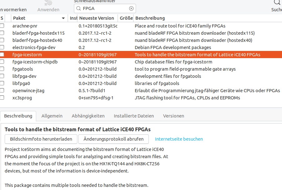

#5931694
Ich habe vor einem halben Jahr Quartus 18.1 unter Ubuntu installiert.
Ein Projekt mit EPM1270 das mit der Windows-Version gelaufen war lief
jedenfalls anstandslos durch, mehr habe ich noch nicht probiert.
Allerdings hat schon das tar-File 6,6 GByte.
In den offiziellen Ubuntu-Paketquellen ist nur das oben genannte
icestorm enthalten, hier die Fundstellen von synaptic mit Suchbegriff
"FPGA". Für "CPLD" findet es nur den JTAG-Programmer.
