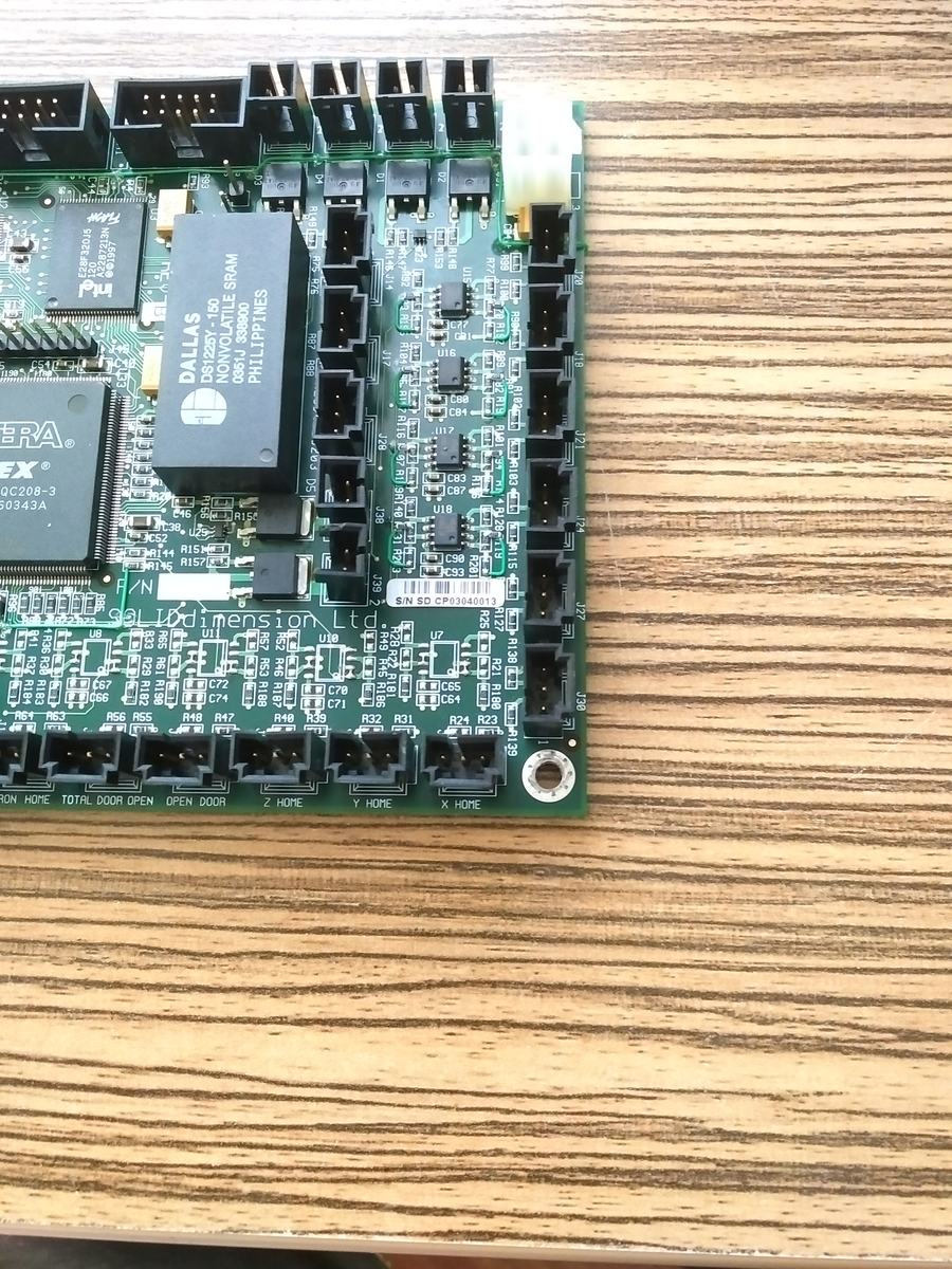

Servus Leute,
ich habe einen alten Solido SD300 fürn Kasten Bier erhalten.
Habe überall geschaut, ob man noch Rollen, Software ...etc. für diesen
bekommt. Allerdings vergebens.
Ich möchte mir einen 3D Drucker zsm-bauen und die Schritt-Motoren die
verbaut sind und die bereits vorhanden X-Y-Z-Achsen, will ich gerne
nutzen. Deswegen muss ich eig. nur noch die Steuerung hinkriegen. Klar
kann ich das mit einen Arduino und Co. bewältigen und sicherlich auch
wesentlich einfacher. Doch ich würde gerne das Board mit den ALTERA Flex
EPF10K10AQC208-3 & EPF6016QC208-3 verwenden das zuvor ja auch die
Steuerung übernommen hat steuern.

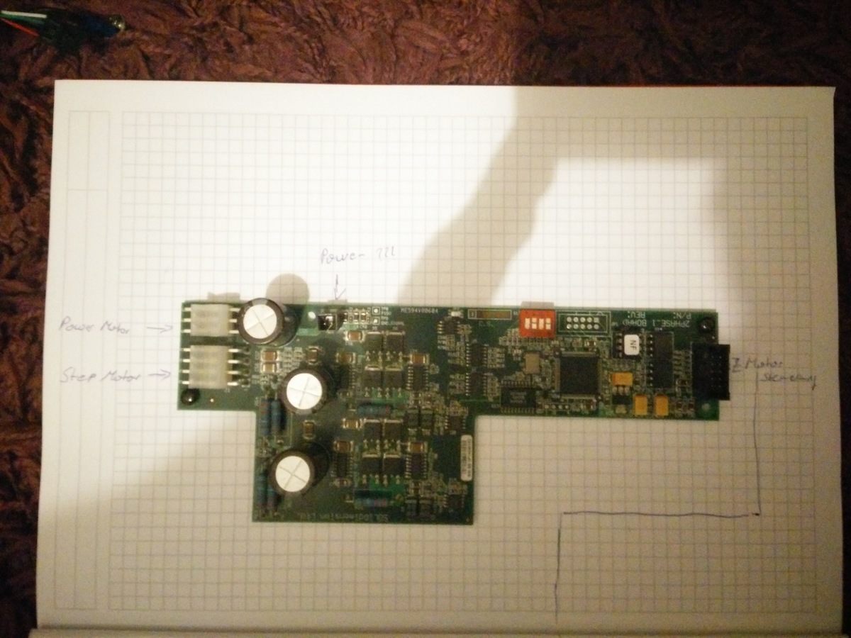

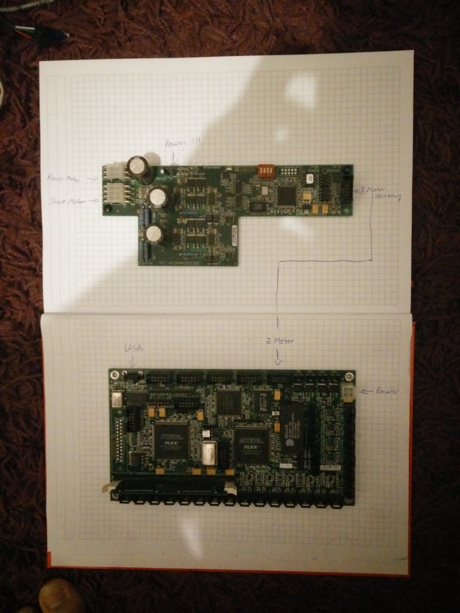

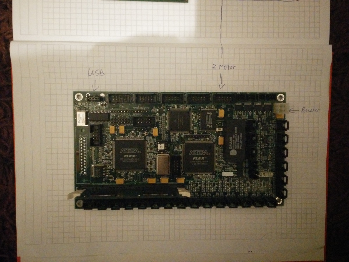

Ich habe Bilder beigefügt wie die Hardware zsm-arbeitet. Es gibt die
Steuerung mit den Altera Flex 10k und dann gibt es noch eine Steuerung
und Stromversorgung für den Schrittmotor. Ich nehme an das dies die
H-Brücke ist, die die Steuerung schützt.
Wie komme ich in die Programmierung des Boards hinein? Welche Software
kann ich da verwenden?
Warum ich das so mache? Weil ich gerne dazulernen möchte.
Danke für eure Unterstützung
Maxi

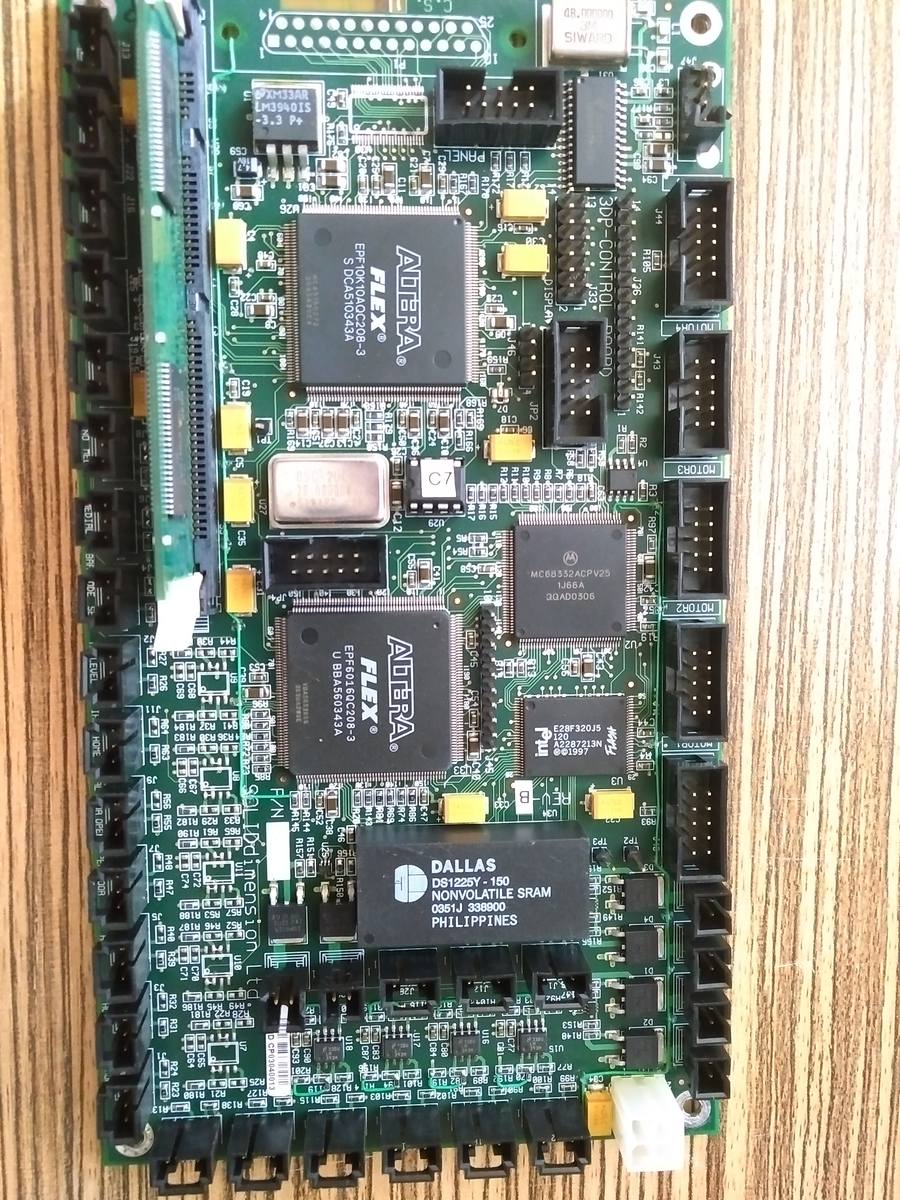

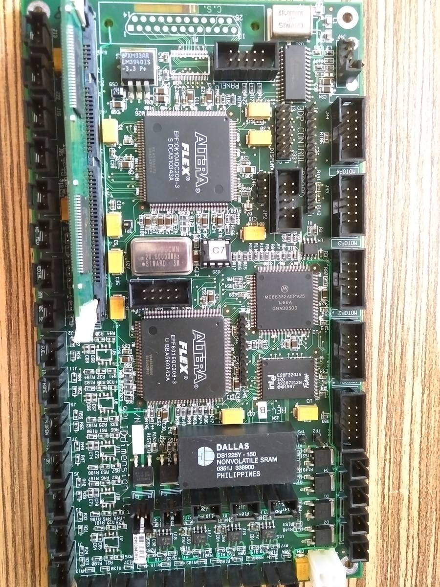

Ich seh da zusätzlich noch einen Motorola Prozessor (68K 32bit?) zu dem
gehört wahrscheinlich auch der Flash Chip und das nonvolatile SRAM.
Damit man für dieses Board überhaupt beginnen kann etwas zu entwickeln
benötigst du recht detaillierte Information über das Pinning der FPGAs
und des Prozessors. Da du keine Software hast um das Board anzusteuern
bleibt dir nur ausklingeln (sehr Zeitaufwändig). Rauslesen wird nicht
viel bringen, da dieses Board vermutlich sechs Layer oder mehr hat. Es
gibt noch so Möglichkeiten per JTAG das Pinning zwischen grösseren Chips
automatisiert heraus zu friemeln...
Ich muss ehrlich sagen, dass ich bei deiner Idee sehr viel
Zeitaufwändige reverseengineering Arbeit sehe, bei der du wohl nicht
viel neues dazu lernst. Lange bevor zu dich dann überhaupt mit diesen
alten FPGAs auseinander setzen kannst.
Wie du schon geschrieben hast, ein Smoothieboard rein und du wärst grob
nach einem Wochenende bei einer sich bewegenden Maschine. Aber das wäre
dir ja zu Langweilig :-)

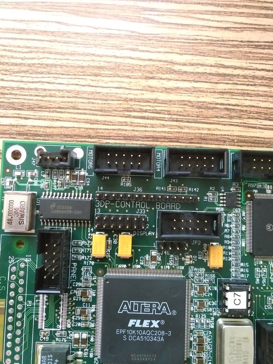

OP #5934202
Hey Christoph,
danke für deinen konstruktiven Beitrag. Das Forum hier war auch so meine
letzte Hoffnung, bevor ich tatsächlich die Alternative wähle.
Das Board ist so schön beschriftetet, sry wegen den blöden Bildern im
ersten Beitrag, aber wenn einen um 1 Uhr morgens der Gedanke packt, dann
muss er raus und die dunklen Bilder sind entstanden.
Anbei habe ich diese heute morgen gemacht. Das Board ist Top beschrieben
und überhaupt, war der Komplette Drucker in Stahl und selbst die
Abstandshalter die heutzutage aus billigen Kunststoff gemacht werden
waren aus Stahl. Insgesamt war nur das Gehäuse aus Kunststoff. Ein
wahres vergnügen sich durch die Arbeit der Entwickler zu arbeiten! Nicht
wie heutzutage...
Am liebsten hätte ich den garnicht demontiert, aber gerade jetzt, möchte
ich um so mehr auf das Board zugreifen können und neues "Leben" in einer
etwas umgewandelter Form ein-hauchen.
Die Frage ist wirklich nur, wie komme ich da rein. Du erwähnt das ich
keine Wahl habe als nur ausklingeln. Wie kann ich mir das genau
vorstellen?
Grüße
Maxi

Der vielversprechenste Ansatz (neben dem schon erwähnten Durchklingeln)
für's Reverse Engineering ist m.E. der µC.
Das ist ein Motorola 68332 (also aus der m68k-Familie), die noch relativ
einfach zu verstehende Assembler-Instruktionen benutzt. Das Disassembly
läßt sich mit etwas Übung direkt lesen und mit etwas Phantasie sollte
sich nachvollziehen lassen, was das Programm da eigentlich treibt.
Trotzdem kann das durchaus "ein wenig" dauern, zumal das Ding auch noch
die TPU (Time Processing Unit) hat, die noch eine extra Herausforderung
stellt...
Reengineering der FPGA-Config dürfte mehr oder weniger aussichtslos
sein. D.h. wenn man aus dem bisherig genannten nicht wenigstens ungefähr
rauskriegt, was da ablaufen soll, ist hier Ende.

OP #5935664
-gb- schrieb:
> die meisten Pins nicht angeschlossen, ein teil des boards ist
> unbestückt.

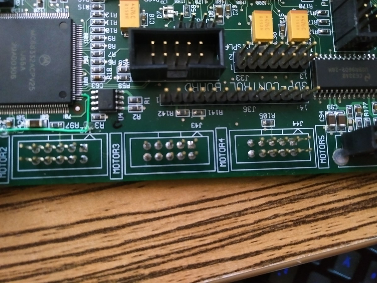

Mich wundert es auch, warum z.B. an diesen Pins keine Leitungen
verlaufen. (siehe angehangenes Bild) z.B beim Motor 4.
Könnte zwischen der Oberen und Unteren Ebene auch Leitungen verlaufen
die ich gerade nicht sehe? Sry für die dumme Frage, aber wie gesagt. Ich
habe mich mit Hardware nie wirklich beschäftigt.
#5935708
Das meinte ich nicht. Das hier auf den Bildern ist vermutlich auf den
inneren Lagen angeschlossen. Aber an den beiden FPGAs sind viele Pins
unbelegt. Gut auch da könnte die Leiterbahn nach innen unter den Chip
weggehen, ist aber unwahrscheinlich.

OP #5935887
Wenn es dem so ist, dann werde ich schauen das ich nur die
Schrittmotortreiber nehme. Schließlich tun die ja nur das was Ihnen von
der Steuerung gesagt wird und dienen dazu dem Motor saft zu geben und
die Steuerung vor Bildspannung zu schützen. Bin gerade dabei die Treiber
auszuklingeln und den GND PIN zu finden.
Gibt es da eine einfach Möglichkeit den richtigen PIN zu finden?
Ich überlege alle Pins an meinen Arduino Uno anzuschließen und diese
nacheinander auf HIGH zu schalten... problem.. kp wo mein GND an den
pins ist... Tipp?
Übrigens Danke für eure Unterstützung.
Grüße
Maxi
