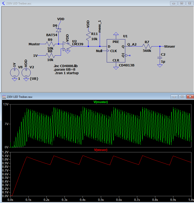

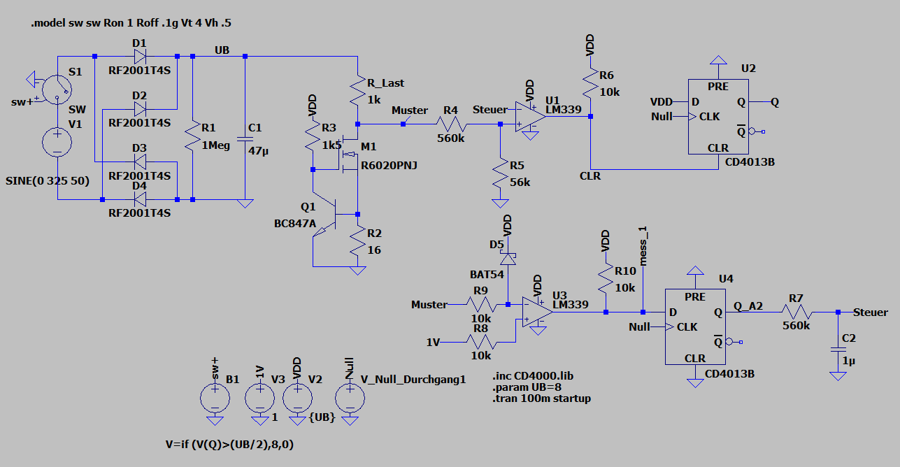

ich brauche mal Hilfe bei einer 2-Punkt-Regelung.
Falls fragen kommen, das ist das Problem, dass ich mit Poti und
LED-Anzeige schon gelöst habe. Mir ist aber der Gedanke gekommen, die
manuelle Einstellung durch eine Regelung zu ersetzen.
Beitrag "Re: Einfacher Spannungsindikator, 1-1,4 Volt"

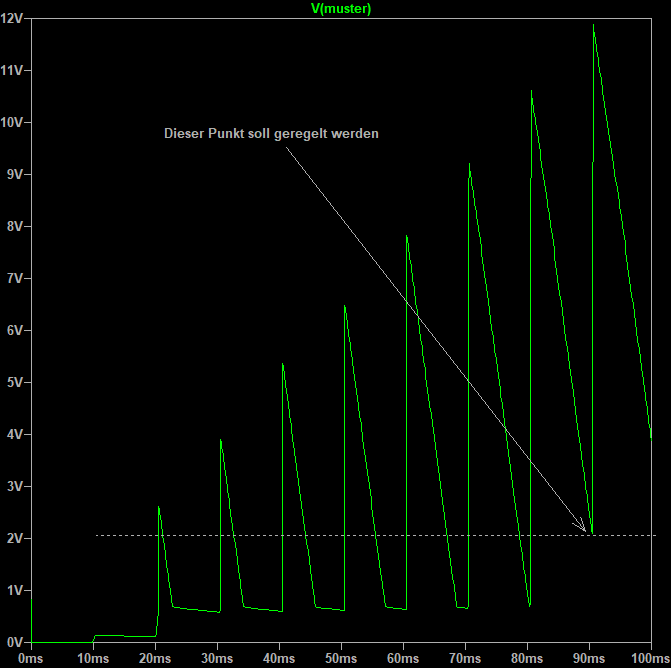

Ein Problem ist: den Ist-Wert bekommt man erst nahe dem Sollwert. Alle
10ms bekommt man ein Signal; Istwert zu hoch oder zu niedrig. PD-Regler
scheint mir nicht möglich.
Ich habe einen Zwei-Punkt-Regler simuliert, aber mit sehr unstetem
Regelverhalten. Jetzt suche ich nach Verbesserungen.

Gast #5934953
Bonzo N. schrieb:
> Naja. Ein Komparator und ein Flipflop ist doch etwas auf der einfachen
> Seite.
Es soll ja einfach sein, 10% Genauigkeit ist hier super genau.
Bonzo N. schrieb:
> Welches Regeltechnikwissen ist denn vorhanden ?
> Ich vermute keins.
Nur etwas theoretisches Wissen.
Bonzo N. schrieb:
> Also einen PID Regler nehmen. Da kann man mehr oder
> weniger schematisch dran rumdrehen. Irgendwas kommt schon raus.
Ich bekomme kein P-Signal beim Einschalten, das wäre negativ und
negative Spannung ist nicht vorhanden.
Grüße
