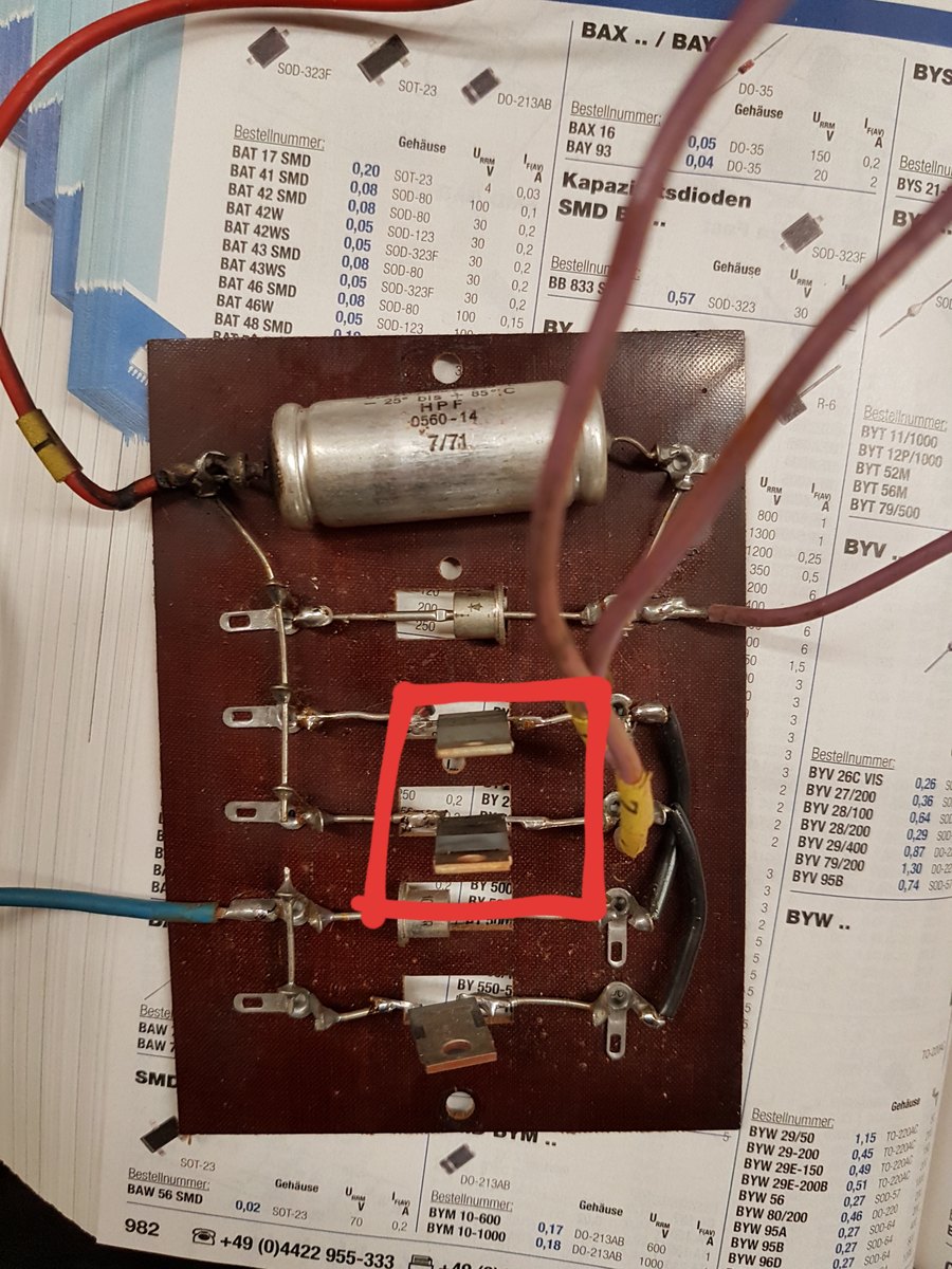

Platine Stromerzeuger unbekannte Bauteile
OP #5935343

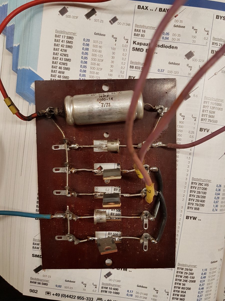

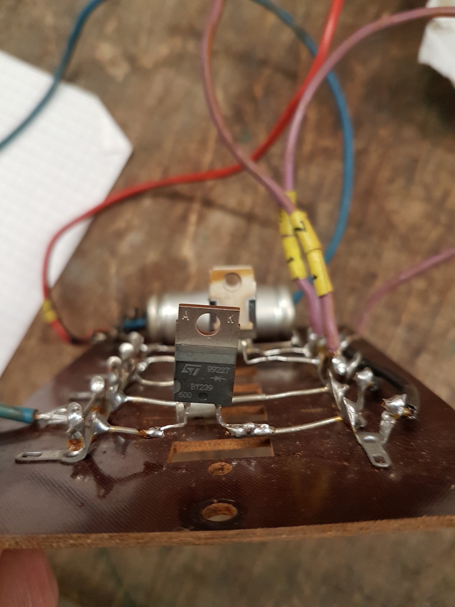

mein Name ist Fabian, 31Jahre alt und wohnhaft in Niedersachsen.
Was Elektronik angeht würde ich mich ehr als Laie bezeichnen.
Ich benötige Hilfe bei der Auswahl alternativer Komponenten von der
Platine meines Stromerzeugers.
Es geht um einen Eisemann BSKA 5 (Synchron).
An dessen Elektrik wurde schon mal gebastelt, zumindest lässt die
Platine darauf schließen.

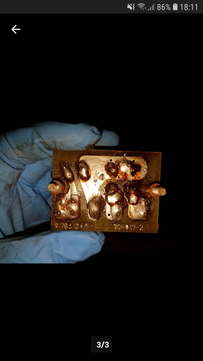

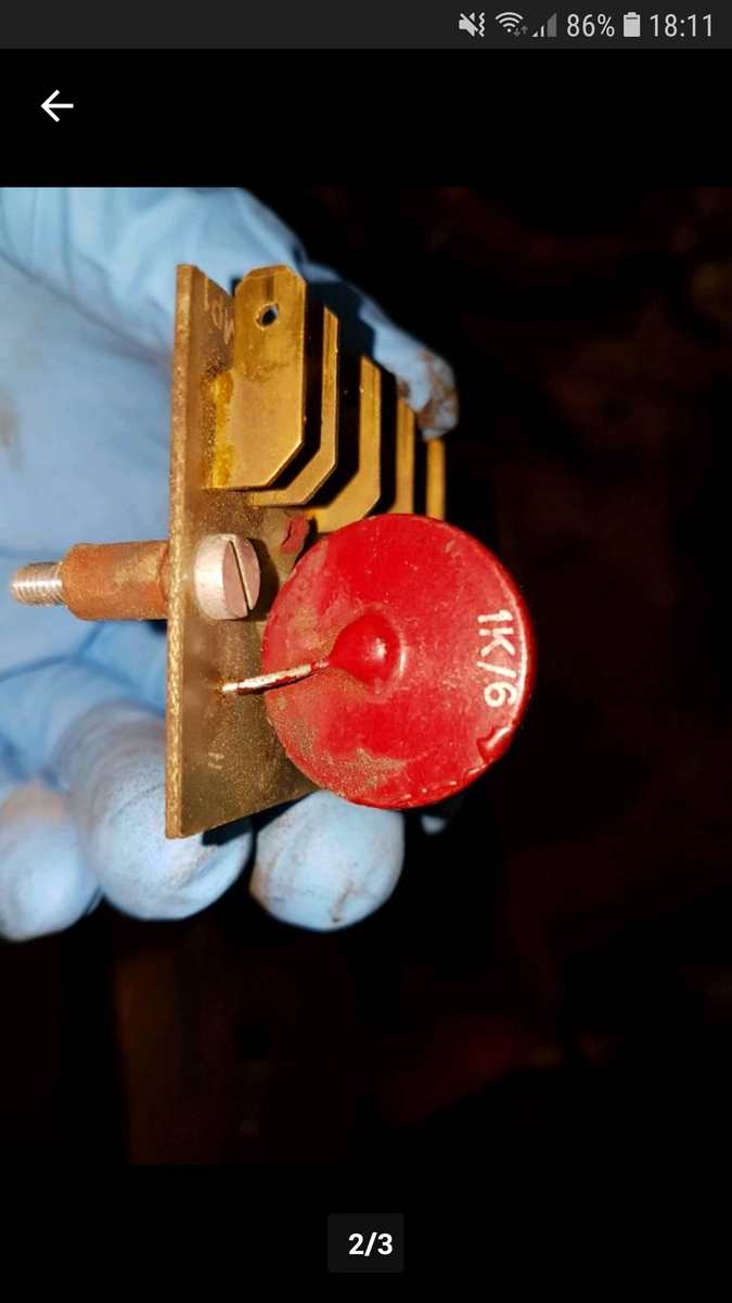

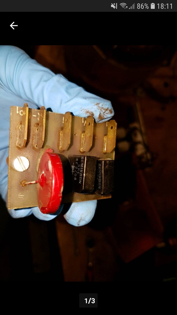

Ich habe das Aggregat zwei mal, jedoch mit unterschiedlicher Platine.
Die kleine Platine funktioniert einwandfrei.
Auf dieser sind folgende Bauteile verbaut :
2x Semikron SKE 4F2/08
1x unbekanntes Bauteil mit der Kennzeichnung 1K6 ( Varistor?)

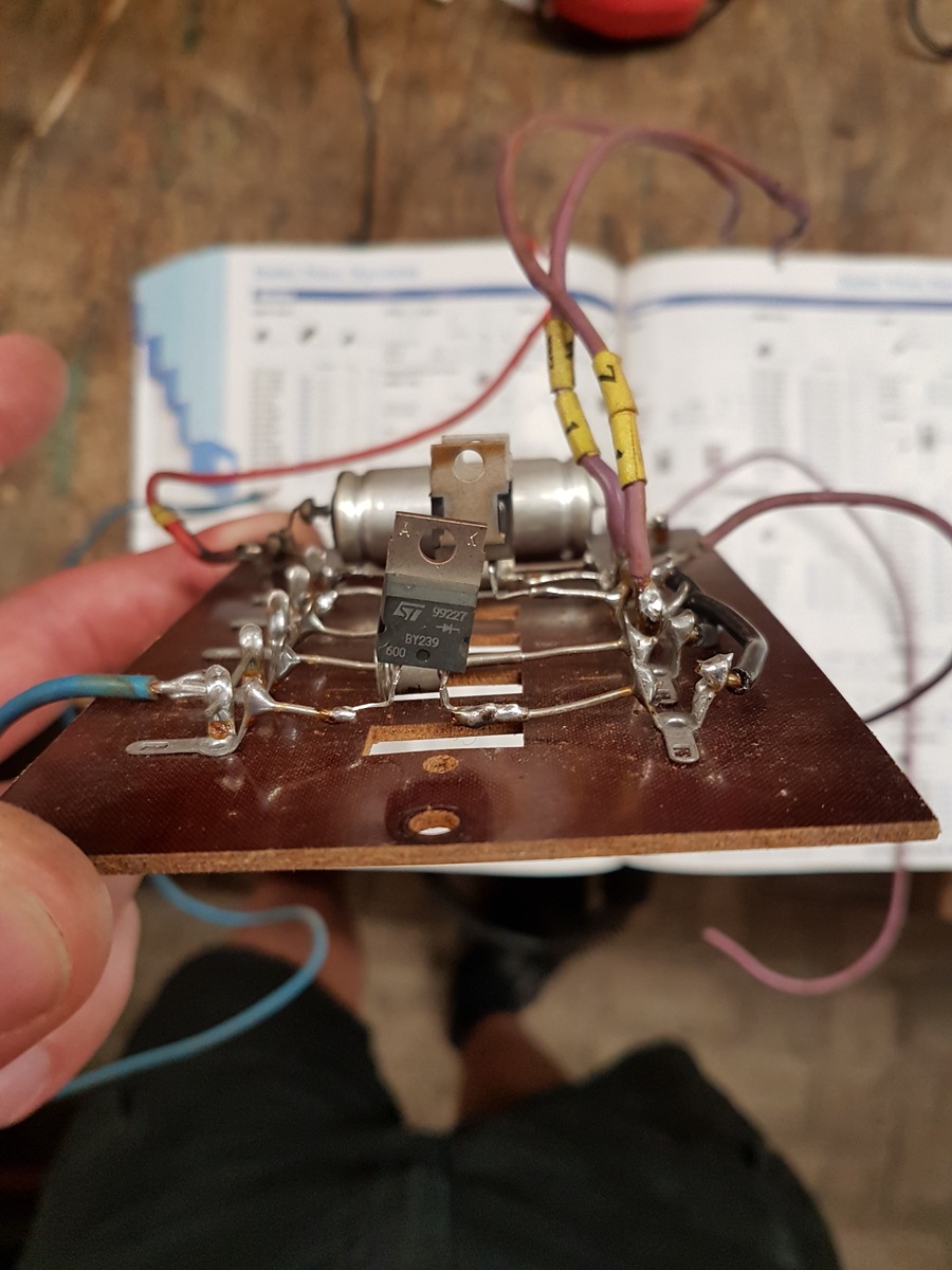

Auf der großen Platine die nicht funktioniert sind folgende Bauteile
verbaut :
2x 1000R BYX 45 (Vermutlich Dioden)
3x ST99227 BY239 600
1x Kondensator Bosch 0,5uF/630V ( Für diesen hätte ich noch Ersatz von
Wima MKP4J034705G00 )
Beide Platinen haben jeweils 5 Anschlüsse.
2 davon gehen auf die Schleifringe und 3 verschwinden in der Wicklung
vom Strator.
Auf der großen defekten Platine sind 6 Kabel angelötet -.-
Das schwarze war auf der gegenüberliegenden Seite vom Elko angelötet.
Würde jetzt gerne eine der beiden Platinen nachbauen, allerdings weiß
ich nicht welche alternativen Bauteile ich nehmen muss.
Es wäre schön wenn ihr mir hierbei behilflich sein könntet.
Lg Fabian

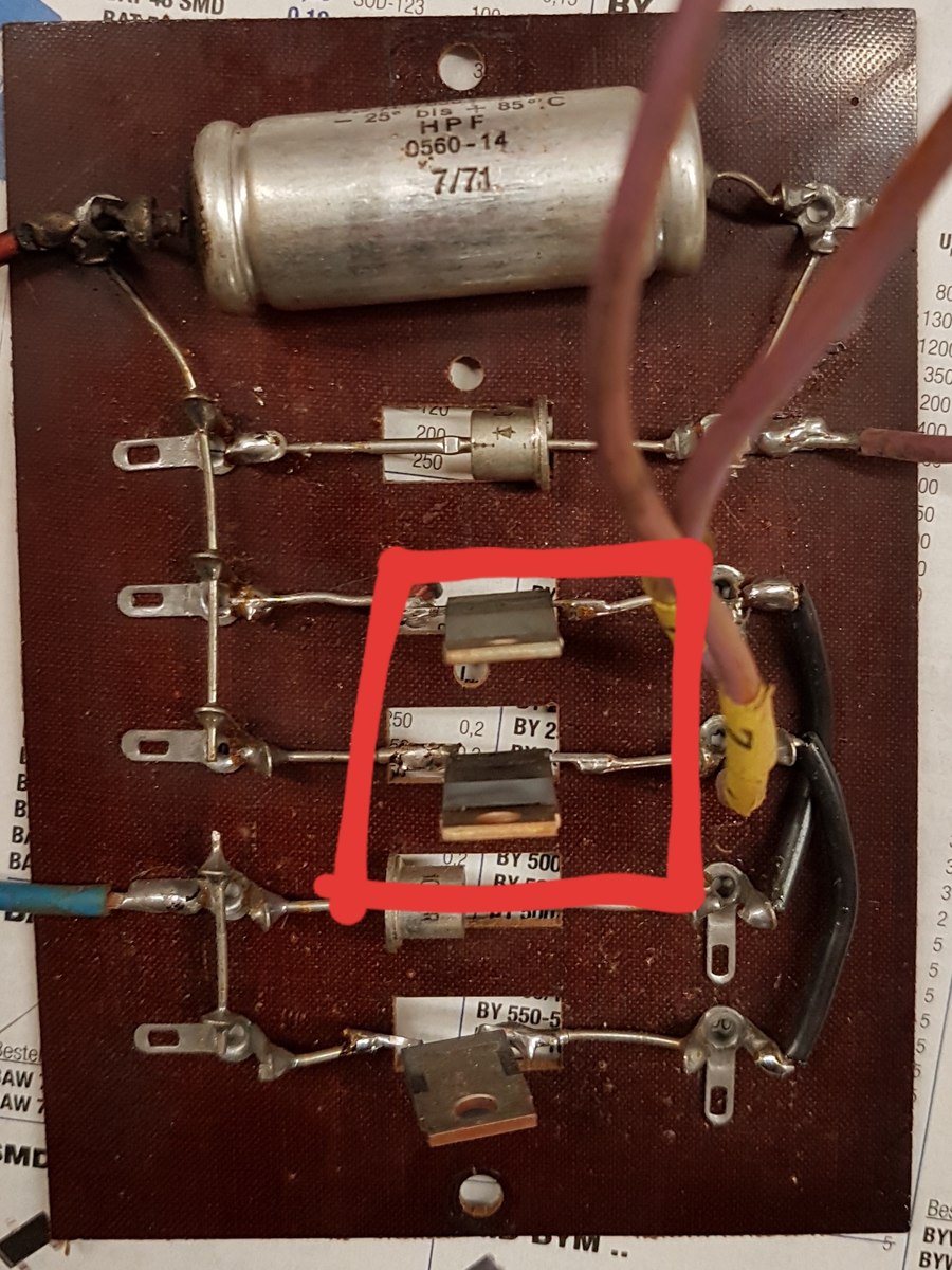

OP #5935394
Hoppla da ist beim Upload was schief gegangen.
Die 2 sind tot, die anderen geben beim Duspol einen Wert von 0,3-0,4
aus.
Die Platinen wollte ich nicht tauschen da ich Angst habe das es mir die
heile zerreißt.
Da kann ich besser eine selber mit Bauteilen auf Lochraster auflöten und
testen.
Sind BYX 45 und BY239 identisch?
Lg
OP #5935412
Okay wenn sie mir netterweise Links mit den passenden Bauteilen posten
wäre ich sehr dankbar.
Da harpert es bei mir alternativen für die alten Teile zu finden. Kenne
mich wie gesagt auf dem Gebiet nicht so gut aus.
Benötige Dioden, Brückengleichrichter und wenn es geht den roten
Varistor 1K6 als Ersatz.
Vielen lieben Dank schonmal für die schnelle Hilfe.
Lg
Gast #6181431
Hallo BSKA 5 - Besitzer,
Ich habe schon mehrere BSKA 5 mit defekten Spannungsreglern repariert.
Dazu habe ich einen Universal-GAVR8 verwendet. Die bezeichneten
Steckverbindungen F2 (blau) werden mit F-, Stecker F1 (rot) mit F+
verbunden.
Z1 und Z2 werden nicht benötigt.
L1 auf R, N auf N und schon läufts.

Gast #6596875
Hallo Rolf,
Ich hätte noch eine Frage:
L2 und L3 muss ich an der Platine nicht anschließen?
Und kann ich mit einem gavr Spannungsregler dann auch sensiblere Geräte
anschließen?
