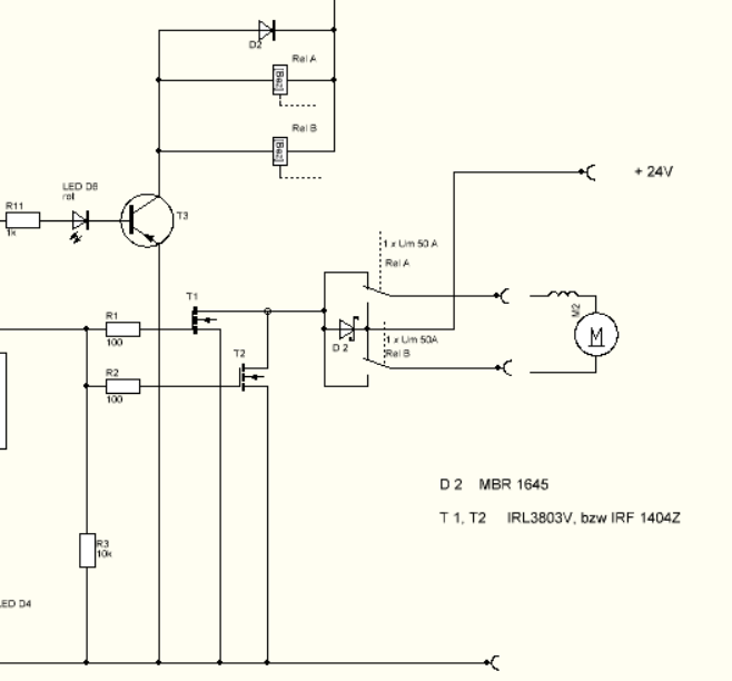

Guten Abend in die Runde.

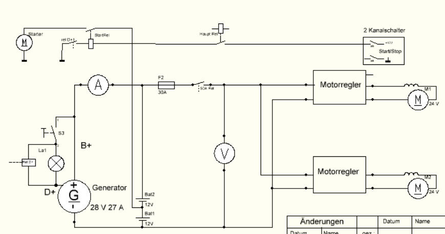

Möchte 2St.  24 V 250 Watt DC Motoren per RC Fernsteuerung betreiben;
die im Bild sichtbare Schaltung ist ein Teil des Motorreglers;
mein Problem ist, dass manchmal die FET defekt werden, sie schalten
durch.
Es wird eine kleine 24V BAtterie, bzw die Motoren von einer Drehstrom
Lichtmaschine gespeist.

Was wird da für ein Treiber verwendet? Dürfte links vom gezeigten
Schaltplanausschnitt sein. R1 und R2 sind mit 100 Ohm jedenfalls recht
hoch.

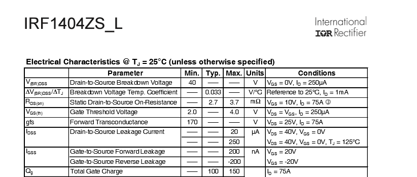

Beachte bitte, das z.B. der IRL1404 eine beachtliche Gatekapazität von
etwa 6,5nF hat. Das gibt zusammen mit dem 100 Ohm Widerstand schon einen
RC Tiefpass mit etwa 240kHz fg.
Da ist die Chance schon recht gut, das der MOSFet bei Anstieg und Abfall
zu lange ausserhalb der SOA verweilt.

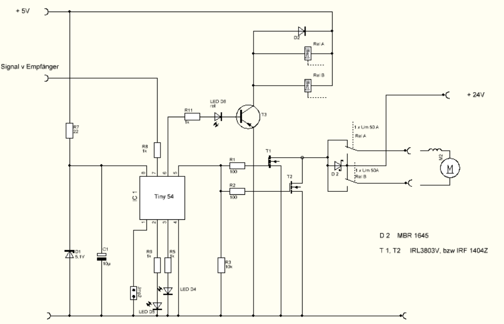

von Paul W. (pawi)
Hab nun weitere Schaltungen hochgeladen.
> hoch.
Schaltung hat eigene Versorgung, von der 24V Versorgung unabhängig.
Der Motorregler ist ein Bausatz, als IC ist ein ATTiny 45 angegeben.

von Mani W. (e-doc)
T3 ist einmal mit Sicherheit kein PNP-Transistor, der dann noch
ganz falsch in der Schaltung liegt, aber es wird wohl ein
Zeichenfehler sein...

Paul W. schrieb:
> Es ist der IRF1404, besteht da ein Unterschied?
Der ist völlig ungeeignet, kein Logikpegel-MOSFET.

Aha, jetzt kommen wir der Sache schon näher. Wie hinz bereits sagte,
wird dieser MOSFet vom Direktantrieb per Tiny gar nicht ganz
durchgesteuert. Du benötigst also einen MOSFet Treiber, der den Pegel
des 5V Ausgangs deutlich anhebt (und auch mehr Strom liefern kann).
Da hilft auch keine Schutzschaltung, denn ein nur halb leitender MOSFet
muss die Verlustleistung verbraten und mit dem geringen Strom des Attiny
wird die Anschalt- und Abfallzeit länger, der kleine Kerl ist dann mit
der Ladung und Entladung der Gates überfordert.

von Paul W. (pawi)
Hallo und danke für die Beiträge.
Ich muss mal ein bisschen ausführlicher erklären worum es eigentlich
geht:
Es geht um einen ganz normalen Rasenmäher mit Benzinmotor, der
elektrisch angetrieben und ferngesteuert werden soll; also mähen macht
der Benzinmotor, fahren elektrisch.
Die Stromversorgung für den Antrieb liefert hauptsächlich die 24V 27A
Lichtmaschine an der 2 kleine (ca. 10Ah) 12V Bleibatterien hängen.
Eigentlich hab ich die Batterien nur damit die Lichtmaschine
funktioniert und für den Starter (12V).

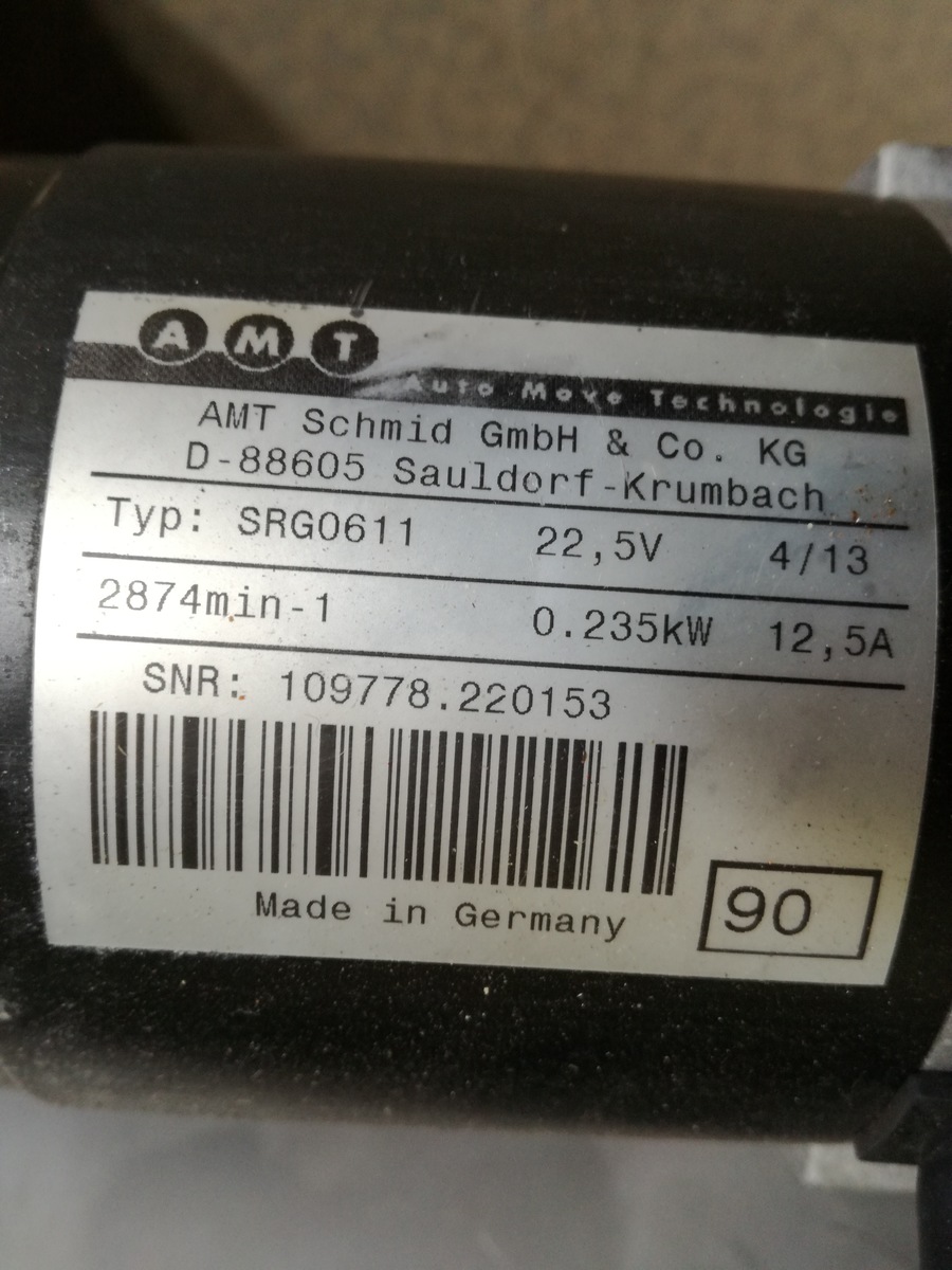

> Was ist das denn für ein Motor? Wie hoch ist sein Blockierstrom? Soll da
> PWM gemscht werden, oder nur gelegentlich geschaltet werden?
siehe Bild.
ja, soll gemischt werden, wie bei einem Kettenfahrzeug.
Es sind 2 Antriebsmotore vom Rollstuhl. Das Gefährt soll per
Funkfernsteuerung gesteuert werden, d.h lenken mit den Antriebsrädern,
wie bei einem Kettenfahrzeug, Panzer oder Bagger.

Dieter R. schrieb:
> hinz schrieb:
> 2. Es gibt in der Schaltung zwei Stück namens D2. Die Schaltung der
> unteren begreife ich nicht so ganz, aber sie soll ja wohl
> Spannungsspitzen abfangen?
Ja, ich denk die Spitzen vom Motor.

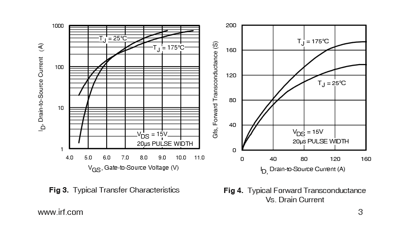

Paul W. schrieb:
> Der IRF1404Z war in einer Steuerung eines elektr. Rollstuhles, 24 Volt,
> warum soll er da nicht geeignet sein?
Weil er mehr als 5V am Gate gegen Source braucht, um voll
durchzusteuern. Das war im Rollstuhl sicher mit einer Treiberstufe
gelöst, die ihm 10V+ aufs Gate gegeben hat. Dann ist er ein nahezu
idealer Schalter.

Und die Gates der MOSFet. Wenn so ein Dings durchknallt, gibt er mit ein
wenig Pech die Motorspannung aufs Gate und dann ist der Tiny im Eimer.
Ein Treiber entkoppelt MC und MOSFet.

von Relais (Gast)
Ist denn eine Freilaufdiode für den Motor verbaut?
Ich verwende Profets für meine 600Watt Motoren. Dort versorgt auch eine
Lima die Motoren mit dem notwendigen Strom.

noch einige Fragen:
Im original Bausatz waren 2Stück IRL3803V vorhanden, ist das ein
Logikpegel-MOSFET? Was ist die genaue Definition von Logikpegel- MOSFET,
Vgs bis 5V, oder?
Ich hab zwar den Tiny schon gekauft, aber ich kann ja auch andere
Motorregler verwenden; kennt jemand einen der für meine Zwecke geeignet
ist? Oder eine brauchbare Schaltung?
Ist eine H-Brücke für diesen Zweck vorteilhafter als die Schaltung mit
Rel.?  Oder gibt's damit noch mehr Probleme?
lg
Paul
> Vgs bis 5V, oder?
Bei MOSFets wird i.A. eine sogen. Gate-Schwellspannung (Threshold)
angegeben, bei der der MOSFet 250µA durchlässt. Im Normalbetrieb muss
die Spannung höher sein, denn wer will schon nur 250µA durchlassen.
Logiklevel MOSFet haben daher meist Schwellspannungen von 1-2V.
Kennlinien im Datenblatt sagen einem dann, wie das typische Verhältnis
von Ugs zu Id ist.

Du kannst einen Treiber ja hinzufügen, ohne die Schaltung zu zerlegen.
Dafür trennst du sie am Gatewiderstand auf und machst ein kleines 555
Platinchen rein.

Danke für die ausführliche Erklärung, aber für mich doch nicht ganz klar
wenn in der Tabelle Vgs 1- 2 V angegeben ist das Diagramm sagt aber dann
doch was anderes;
aber das wäre ein Thema für einen anderen Thread
Den Bausatz hab ich nur gekauft für Testzwecke, ich will dafür sowieso
ein eigenes Layout machen.
Matthias S. schrieb:
> Ich habe mal hier 2 Typen RC-Servos für stärkere Motoren veröffentlicht:
> Beitrag "RC-Servoelektronik für DC-Motor"
das ist ja die gleiche Schaltung, gute Info!!
Wie sollten in meinem Fall die Drosseln dimensioniert sein?

bei dem Threshold geht es immer um die Stelle, an der er ganz bischen
anfängt zu leiten. Das ist für den stabilen Betrieb irrelevant, denn da
soll er möglichst nur voll durchgesteuert sein.
Wohin Du bei Mosfet-Datenblättern schauen musst ist die ganz rechte
Spalte mit den Bedingungen, und zwar in der Zeile Rds(on). Dort ist der
Widerstand für eine oder mehrere Vgs angegeben. Das sind die Vgs, für
die der Mosfet konzipiert und getestet ist.
Vgs=10V dort ist ein klassischer Mosfet
Vgs=5V ist Logic Level
Wenn Du PWM machst, würde ich vorschlagen keinen Logic Level Mosfet zu
nehmen, sondern einen klassischen Mosfet für Vgs=10V und dann einen
richtigen Treiber. Z.B. TC4427A. Der wird mit 5V vom Attiny angesteuert
und schaltet die 10 bis 12V für die Mosfet-Gates.
Vorteil von 10V-Mosfets gegenüber Logic Level ist, daß bei gleichem
DS-Widerstand die Gate-Kapazität niedriger ist. Damit hast Du bei PWM
weniger Schaltverluste und kannst schneller (und damit schonender)
schalten.
