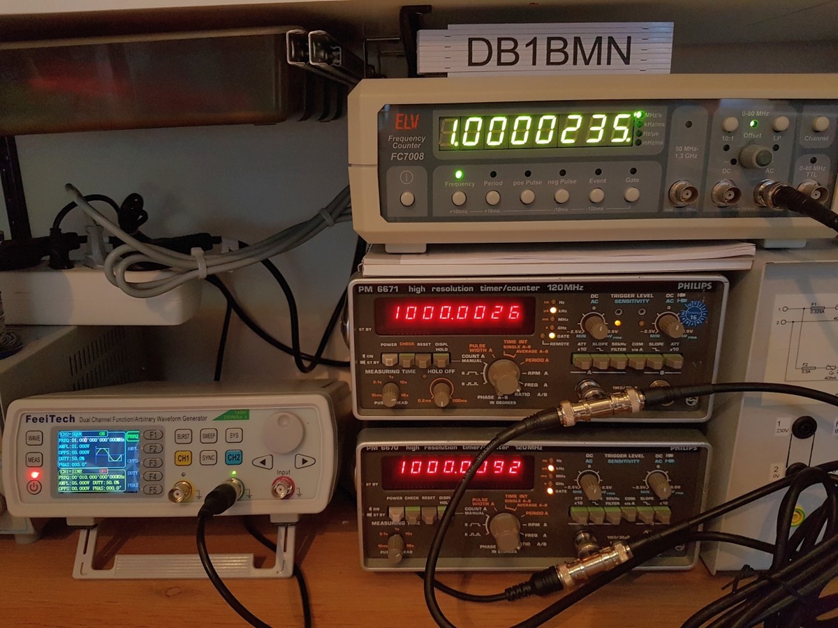

folgender Messaufbau liegt vor:
Drei Frequenzzähler mit jeweils interner Referenz hängen an einem
gemeinsamen   1 MHz-Eingangssignal vom Funktionsgenerator Feeltech
FY6600, also nicht absolut genau. Rechteck, 1 V Amplitude.
Torzeit jeweils 10 Sekunden.
Warmlaufzeit:  > 1h
T_Ambient = 23,5 °C
Folgende Messwerte lese ich ab:
* ELV        FC7008     (OCXO):    1,000.023.3 MHz    +/- 2 Counts
* Philips    PM 6071    (OCXO):    1,000.002.7 MHz    +/- 1 Counts
* Philips    PM 6670    (TCXO):    1,000.009.2 MHz    +/- 2 Counts

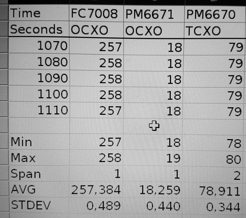

ich habe den Aufbau jetzt mal den ganzen Tag durchlaufen lassen.
Seit dem haben sich alle Zähler um ca. 20 Counts nach oben verschoben.
Entschuldigung, die +/- Counts im Eröffnungspost ist nicht die Spec der
Zähler. Die müsste ich recherchieren. Das war die max. Schwankung, die
ich während des Schreibens des Beitrags beobachtet hatte.
Ich habe heute Abend gegen 20 Uhr eine Messreihe aufgenommen alle 10
Sekunden über 18 Minuten. Sorry, der Messplatz-Laptop ist noch eine
XP-Maschine und nicht mehr im Netzwerk, darum der "Screenshot" per
Handy.
Was mich wundert, dass die OCXOs in einem Intervall von 1 Counts
schwankten, während der TCXO innerhalb von 2 Counts schwankte, jedoch
mit einer geringeren Varianz.
Auch jetzt sind noch alle Zähler innerhalb der dokumentierten
Intervalle.

Naja es gibt auser dem Fehler der Referenzfrequenz noch Fehler, die auf
Jitter des Triggerzeitpunktes zurückzuführen sind.
Das merkt man z.B. wenn man mit einen 9stelligen Zähler  einen Sinus mit
1KHz messen will.  Diese wird in den seltesten Fällen bis auf das letzte
digit stabil sein. Auch wenn die 1KHz aus der selben Referenzfrequenz
abgeleitet ist, wie die Referenzfrequenz des Zählers selber.
Probiere es aus. Du hast doch ein Racal 1991?
Das ist aber ein prinzipieller Fehler ( welcher hoffentlich im
Datenblatt des Frequenzzählers angegeben ist ), welcher man kaum
vermeiden kann.
Aber bei 1MHz wie bei dem TO wird dieser Effekt noch nicht allzugroß
sein, bzw noch nicht auffallen.
Für Frequenzzähler gibt es meist mehrere Optionen für den
Referenzfrequenzoszillator von 10exp-6/ Tag ( standart ) bis 10exp-9/Tag
manchmal auch 10exp-10/Tag.
Das heist aber nicht das nach einen Jahr noch die gleiche Genauigkeit zu
erwarten ist. Der 10exp-9 Oszillator kann nach einen Jahr durchaus schon
eine Abweichnung von 10exp-7 haben. Er muss dann nachjustiert werden.
Der GPS Frequenznormal hat lediglich die Aufgabe, die Langzeitstabilität
zu gewährleisten. Die Kurzzeitstabilität ( in dem Fall eben die Messzeit
von z.B. 10exp-9 bei einen 9stelligen Zähler würde selbst ein einfacher
GPS synchronisierter Quarzoszillator schon erreichen. Zumindesten für
Messzeiten von 1 Sek oder kleiner.
Bei größeren Messzeiten von 10Sek würde ein synchronisierter TCXO auch
ausreichen.

#5936858
Beitrag "Re: Sehr genaue und stabile Referenzspannung"
zu Deiner Frage "..aus diesen drei Messwerten die absolute
Eingangsfrequenz zu bestimmen..." fällt mir die Aussage von Anja ein:
Wer eine Uhr hat weiß immer die genaue Zeit.
Wer 2 oder mehr Uhren hat zweifelt immer.
Auch ein Quarzoszillator ist freischwingend, wenn auch eng toleriert.
Das wird vermutlich auf einer Gaussglockenkurve irgendwo im Toleranzband
liegen.
Zur absoluten Messung braucht es ein Normal, das von den amtlichen
Definitionen für Zeit abgeleitet ist. Irgendeine Hyperfeinstruktur einer
Spektrallinie eines Atoms oder so ähnlich.

Gast #5937513
Old P. schrieb:
> Ein Digitalzähler für sich hat keinen Messfehler, höchstens das letzte
> Digit kann +/- 1 wackeln.
Mit Frequenzzähler meinte ich nicht den Digitalzähler, sondern die ganze
Kiste, die da auf dem Tisch steht und mit einer irgendwodurch
festgelegten Torzeit versucht, die Frequenz des Eingangssignals im
Rahmen ihrer Genauigkeit zu bestimmen.
Oder wie erklärst du dir die verschiedenen, vom TO genannten Messwerte
für die Frequenz ein und desselben Signals?
Gast #5937588
Genau so meine ich das auch.
Die erkläre ich mir auch genau so.
Doch Du hattest geschrieben, das es so nicht sein könne und er hätte
fehlerhafte Angaben zu seinen Messfehlern gemacht. Er sollte sogar ein
Diagramm zeichnen....
Merkste was...? ;-)
Old-Papa
Gast #5938350
> Merkste was...? ;-)
Ja, erst später hat der TO verraten, dass die Toleranzangaben nicht die
Messgenauigkeit der Geräte (z.B. durch Ungenauigkeit der Zeitbasis)
darstellen, sondern nur die Schwankungen bei der Ablesung.
Mit Geräten unbekannter Genauigkeit lässt sich die Signalfrequenz leider
nicht bestimmen, egal ob man 3 oder 100 Frequenzzähler da stehen hat.
Marek N. schrieb:
> Fragen zur Genauigkeit:
> * Gibt es eine Möglichkeit, aus diesen drei Messwerten die absolute
> Eingangsfrequenz zu bestimmen?
> * Gibt es eine Möglichkeit, aus diesen drei Messwerten die abolute
> Genauigkeit der Frequenzzähler zu bestimmen? Vielleicht mit linearer
> Algebra oder so?
Also zwei mal NEIN, meine Vermutung "unvollständig" trifft die Sache
also wohl.
