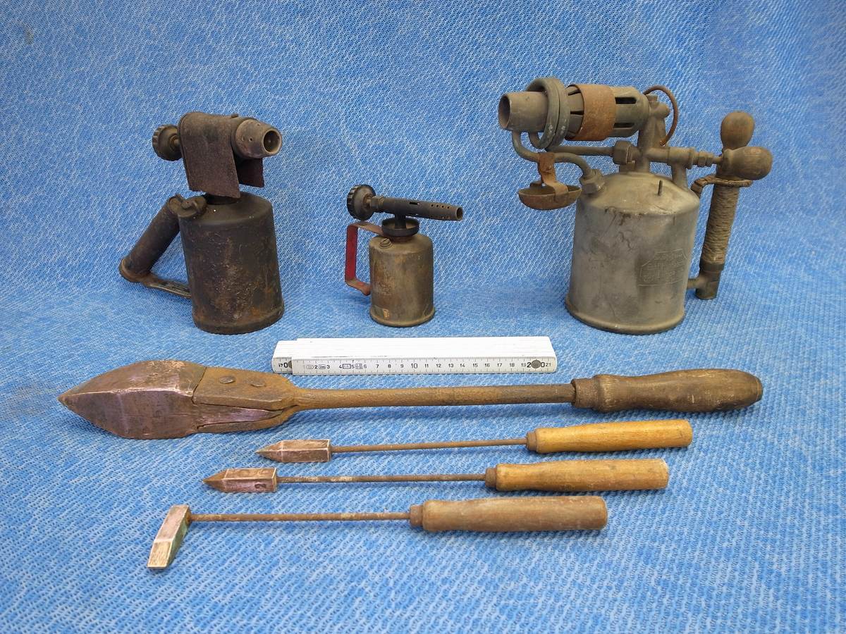

Harald W. schrieb:
> Mit solchen, ungeregelten Lötkolben haben früher alle gelötet.
> Aber nur nach vorheriger Anleitung.
Nun übertreib mal nicht. Einen Kurs zum Löten braucht es nun wirklich
nicht. Man mußte es einfach mal gesehen haben und ab da half dann nur
noch üben üben üben.
Mein allererster Lötkolben war so ein Teil wie im angehängten Bild (der
unterste). Mehr wie das Verzinnen einer Litze war da eigentlich nicht
möglich. Naja mit ein bischen Übung konnte man auch einen Draht anlöten,
aber das war's dann auch.
Aber das ist gott sei Dank alles sehr lang her.
Uups jetzt habe ich das Bild versehentlich 2x angehangen.
In Afrika reparieren sie dir mit sowas dein Smartphone! Übung macht den
Meister. :)
Kleiner Trick. Text in die Zwischenablage, Beitrag komplett löschen...
PS: Beim ersten mal, fällt quasi Jeder drauf rein und hängt das doppelt
an. :)
