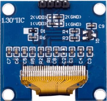

OLED 0.96" über I2C, TSIC TempSensor über Wire, Loadcell über HX711,

- Ich hoffe, das du nicht 5V und 3,3V gebrückt hast. So sieht es erstmal
aus als ob 5V am 3,3V-Pin des Displays liegen. Ein paar Elkos an beiden
Spannungen helfen im übrigen vielleicht auch.
Nein, ich gebe zu das sieht aber so aus (schlecht von mir gezeichnet!)
3.3V gehen ans OLED  - liegt leider im Bild mit 5V "Draht" übereinander.
Sonst benötigt nix 3.3V.

Das wird schwierig in meinem Fall weil der Platz auf der
Lochrasterplatine bei meinem Aufbau fehlt - Als letzte Möglichkeit
sollte ich das PRobieren - aber: da der Nano auch ohne angeschlossenen
Fremdspannungen aussteigt, schliess ich das erstmal aus.
Auch das Ihr sagt I2C arbeitet mit 5V und Versorgung OLED 3.3V könnte
kritisch sein - danke für diesen Tip - hier probier ich mal bisschen was
aus.

von Vater_ E. (vater_e61)
als ich erneut das Datenblatt fürs OLED lass stand da auf einmal 3.3-5V
...wer hat 5V auf einmal dazu geschrieben? Also hab ich schnell auf 5V
gelötet - leider ist das auch nicht der Fehler.
Da ich jetzt kein 3.3V mehr benötige, habe ich zusätzlich Raum gegen die
230V gewonnen. Schade ich dachte das wäre der Fehler.

Das Display hat einen Spannungsregler drauf und auch Pull-up widerstände
onboard. Alles im grünen Bereich. Daran liegt es nicht.

Finde keinen Schaltplan im Netz, habe mal ein Image von hinten angehängt
(dort sieht man das es R1-R6 gibt - aber ob sie das sind ist die Frage)

Ich denke nicht, daß das Display für die SCL und SDA Datenleitungen
einen richtigen Pegelwandler eingebaut hat, vielleicht 10kOhm Pullups,
vielleicht aber auch nicht. Verbinde doch mal SCL und SDA Pins am Nano
mit jeweils einem 4.7kOhm nach 5V.
Zum Verständnis für dich, hier noch ein Link:
http://www.dsscircuits.com/index.php/articles/47-effects-of-varying-i2c-pull-up-resistors

4000V Isolationsabstand, die Chinesen liefern immerhin mindestens 1500V.
Dein Display enthält keine Pegelwandler und muss mit 3,3V versorgt
werden.
Wie gesagt funktionieren 3,3V I²C Busse am Arduino Nano nur, wenn er mit
weniger als 5V versorgt wird, was beim USB Kabel der Fall ist. Bei 5V
Spannungsversorgung sind die High Pegel zu gering.

Das Display wird auch mit 5V funktionieren (läuft ja schon damit :).
Vermutlich ist der Dreibeiner auf der Rückseite ein LDO, der den Bereich
von 3.3V bis 5V abdeckt.
Hier die Antwort auf eine Kundenfrage bei Amazon:
ja, das OLED ist kompatibel zu beiden Betriebsspannungen. Ein
Spannungswandler sorgt dabei für eine gleichmäßige Versorgung am
Display. Weiterhin sind sowohl für SDA als auch für SCK 10
kOhm-Pullup-Widerstände verbaut, sodass Sie das Display auch am
Raspberry Pi mit 3,3V-Logik gefahrlos nutzen können.
Viele Grüße vom AZ-Delivery Support
Allerdings ist die Antwort schon von Anfang 2018, und die chinesischen
Versender wechseln manchmal ihre Boards schneller als wir unsere Wäsche.

Würde ich nicht tun. Wer weiß schon, ob die I/O Pins des Display
Controllers 5V tolerant sind? Laut dem angehängten Datenblatt soll die
Logik-Spannung maximal 3,3V sein und die Signale dürfen maximal 0,3V
mehr haben, also 3,6V - wie üblich.
Wenn das Display einen 3,3V Spannungsregler enthält, kann man wohl 5V
Versorgungsspannung verwenden, aber die Signale haben dann immer noch
3,3V Pegel und brauchen somit einen Pegelwandler, um auf das 5V Niveau
des Arduino Nano zu kommen.
Mir ist noch etwas am Foto aufgefallen: Kann es sein, dass das
Flachkabel seitlich versetzt aufgelötet wurde? Vielleicht zu weit
versetzt?
Die Info beruhigt mich (inklusive der Kundenanfrage bei AZ von Amazon
von SuperM). Deswegen behalte ich die 5V Versorgung des OLED erstmal bei
und lasse den Lötkolben stecken.

Als dann der OLED wieder eingefroren ist, lief die LED weiter!
Also hat mein Problem mit Nano 5V und OLED vermutlich 3.3V über I2C zu
tun
und nichts mit den Relais' die ich verbaut habe.
Euro Vorschläge:

Die von dir oben zitierten Vorschläge waren eigentlich nur dazu gedacht,
die Vermutung, daß dein Problem im Interface zwischen Nano und OLED
liegt, zu beweisen oder zu negieren.
Wenn du das als Problemursache jetzt nachgewiesen hast, kommt als
entgültige Lösung für den I2C Bus nur ein richtiger Levelshifter in
Frage. Entweder baust du ihn dir selbst nach dieser Application Note:
https://cdn-shop.adafruit.com/datasheets/AN10441.pdf
oder du nimmst ein käufliches Teil, z.B.:
https://www.adafruit.com/product/757
Wenn du nach I2C Level Shifter suchst, findest du Boards wie Sand am
Meer.
von Vater_E61 (Gast)
Hallo Supermario,
ja mit Pegelwandler ist die elegantestet Lösung.
Habe mir gerade welche bestellt.
Die werde ich einbauen, das OLED wieder an 3.3V und die Welt ist schön
Dann werden wohl auch wieder die 9V an VIn funktionieren
Danke und Gruss
Vater E61
