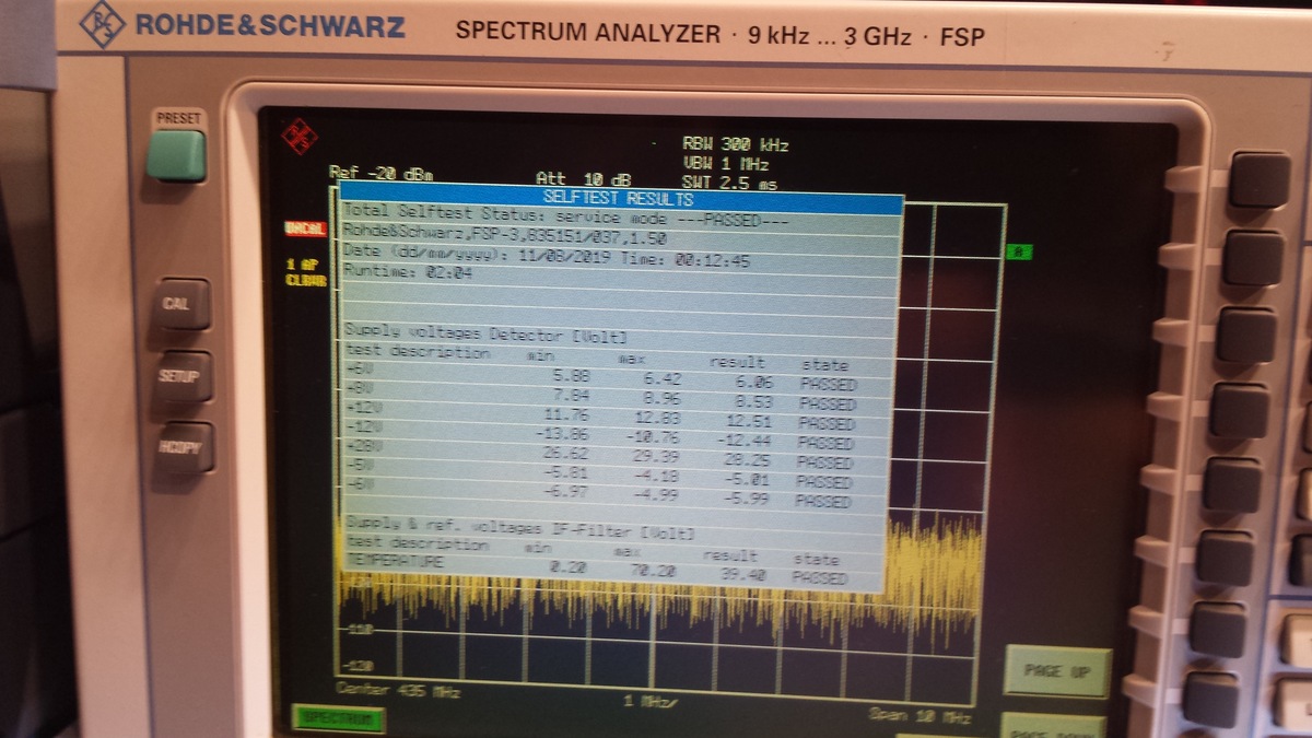

Ich habe eine Spektrum Analyzer FSP3 von R&S
Siehe Bild 4

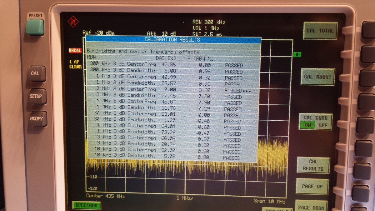

Ich wollte einen Kalibriervorgang mittels CAL Routine starten (Hab ich
auch in der Vergangenheit von Zeit zu Zeit gemacht)
Jedoch lief diese jetzt nicht mehr fehlerfrei durch siehe Bild 1

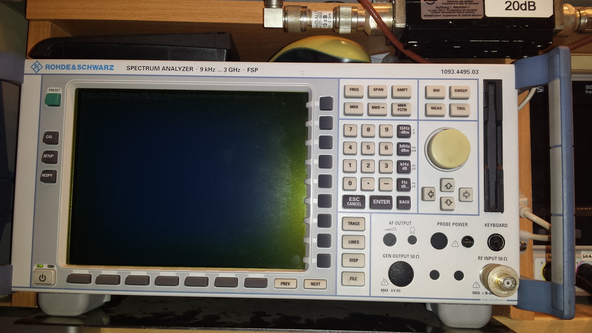

Beim Einschalten des Gerätes kommt jetzt auch die Meldung “CDS / EEPROM
Error occured” siehe BIld 3

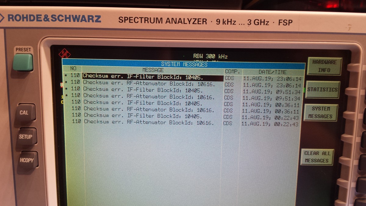

In den Systemmessages stehen die Fehler
“Checksum err. IF-Filter BlockId: 10405” und
“Checksum err. RF-Attenuator BlockId: 10616”
Siehe Bild 2

Ich vermute nur Datensalat im EEPROM was sich evtl. mit nem geheimen
Affengriff auf der Tastertur reseten lässt.
Gast #5936392
Martin K. schrieb:
> Ich habe mich jetzt in dem Forum neu angemeldet
> und konfrontiere euch gleich mit meinem Problem.
Dann lies mal hier durch
Beitrag "Reparatur R&S FSP7"
das macht dich sicher ein wenig schlauer auch wenn es nicht
unbedingt genau zu deinem auftretenden Fehler passt. Aber die
Parallelität zu "zerschossenem EEPROM" liegt schon nahe ....
Du müsstest also erst mal herauskriegen welches EEPROM
betroffen ist.
