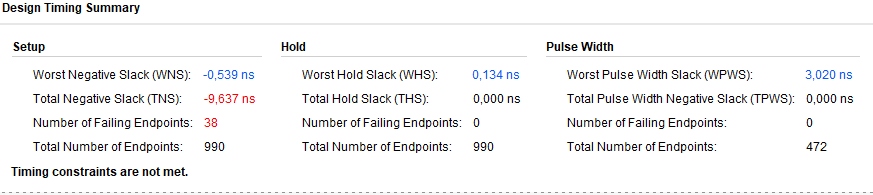

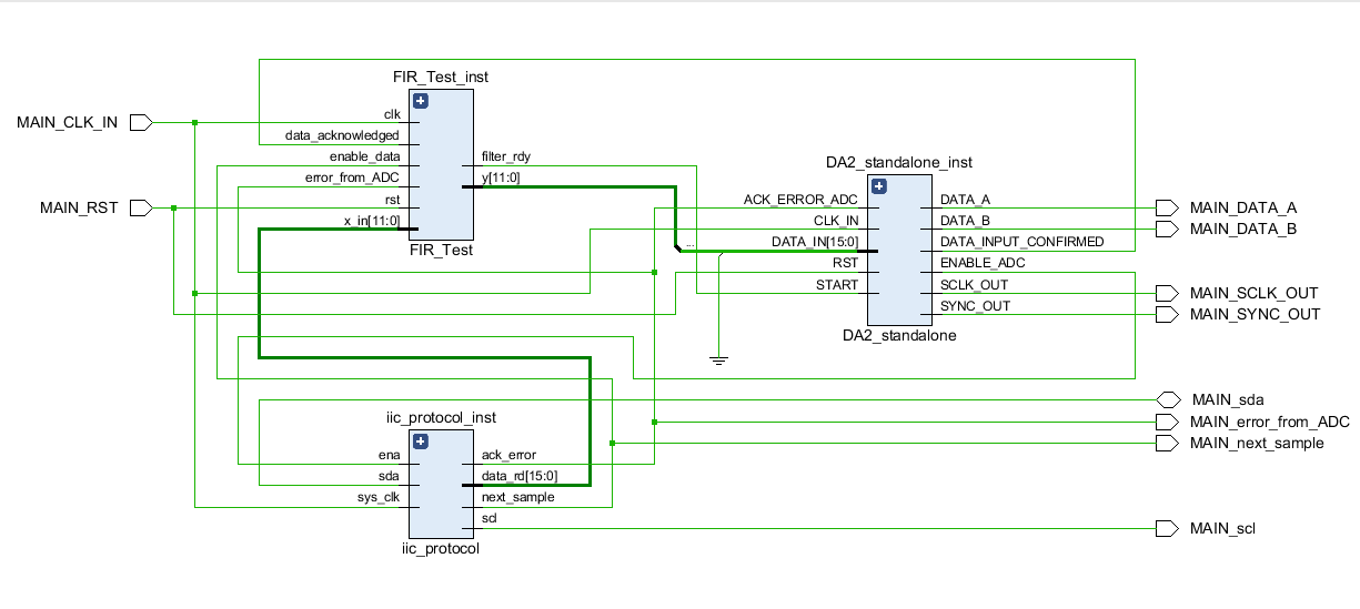

ich habe ein VHDL - Design entworfen, das ein AD - Wandler Modul, einen
FIR Tiefpass und einen DA - Wandler umfasst. Ich benutze das ZYBO Z7020
mit Xilinx Vivado. Das gesamte Design verwendet den internen 125MHz
Clock als Input. Dieser wird im AD- und DA Modul auf 1MHz
heruntergetaktet. Der Filter arbeitet direkt mit den 125MHz Ich erhalte
nun den Fehler, dass die Timinganforderungen nicht erfüllt sind. Mit
dieser Meldung hatte ich bisher nie etwas zu tun. Deswegen kann ich auch
überhaupt nicht herauslesen, was ich jetzt zu tun habe. Im Anhang findet
Ihr die Design Timing Summary. Im Unterordner "Intra - Clock - Paths"
werden mir 10 Pfade angezeigt, deren Slacks scheinbar zu klein sind. Es
wird hier von einer zu hohen Arrival Time geredet. Das Elaborate Design
hängt ebenfalls an.
Wie muss ich jetzt weiter vorgehen? Ich kann auch gerne meinen Quellcode
bereitstellen, falls das weiterhilft.

Dein FIR scheint die 125MHz nicht zu packen. Entweder musst du den
schneller bekommen, pipelinen oder den Takt senken. Bist du auf die
125MHz angewiesen?

Hast Du das nur daran abgelesen, dass die Timing Gruppe "sys_clk_pin"
betroffen ist?
Generell bin ich darauf nicht angewiesen. Meine Idee war nur, dass ich
pro Sample bereits 21 Multiplikationen und Additionen durchführen muss.
Deswegen dachte ich, versorge ich den FIR einfach mal mit dem höchsten,
was ich zur Verfügung habe. Ich versuche mal, den Takt zu halbieren.

Die Timing-Analyse ermittelt die Signallaufzeiten von einem Register zu
einem anderen - in VHDL übersetzt: von einem getakteten Prozess zum
nächsten. Dabei wird davon ausgegangen, daß die Daten rechtzeitig zur
nächsten sensitiven Taktflanke (abzüglich der Setup-Zeit des
Zielregisters) dort ankommen müssen.
Du hast nun für die angemeckerten Pfade zwischen den Registern so viel
Kombinatorik eingebaut, daß das zeitlich nicht mehr hinhaut, d.h. die
Daten kommen erst nach der Taktflanke an und dein Design funktioniert
nicht (entweder weil dein Design mit "alten" Daten hantiert oder
schlimmer - mit Glitches).
Deine Logik mußt Du jetzt so optimieren, daß das eben wieder möglich
ist.
Grundsätzlich hast Du diese Möglichkeiten:
- kombinatorische Logik vereinfachen
- kombinatorische Logik in zwei (oder mehr) Taktzyklen aufteilen
und/oder pipelinen
- "mir Wurscht" sagen und Multicycles einbauen (u.U. musst Du dann dein
Design so umbauen, daß dein Zielregister mitgeteilt bekommt, wann die
Daten wirklich gültig sind)

Dein Problem ist der zu lange Signalpfad, die Synthese schafft es nicht
der zur Verfügung stehenden Zeit(8ns) die Daten von den Quellregistern
durch die Logik und die DSP Slices bis zu den Zielregistern zu bringen.
DSP Slices? Ja genau! Das ist wohl auch das eigentlich Problem hier,
denn 125Mhz mit 6 Logicleveln sind normalerweise leicht für ein Artix 7
das so leer ist. (nur 990 Endpoints)
Dein Endpoint liegt in eben diesen DPS Slices, warscheinlich am Ende
einer Multiplikation.(to: ....dsp/D)
Diese DSP Slices haben Register direkt intern vor und hinter der
Berechnung.
Die bekommst du ganz einfach genutzt, indem du eine zusätzliche
Registerstufe vor die Multiplikation baust.
Den Rest macht die Synthese selbst.
Damit läuft der Multiplizierer locker auf 250 Mhz und die verbleibende
Logik davor mit nur 5 Levels locker auf 200 Mhz.

... und wie kommt die arme Statemachine aus dem "waitForADC"-Status
wieder raus, wenn sie dort mal angelangt ist?
von Alex K. (alexk99123)
Sorry, der Gesamtzusammenhang besteht zwischen einem AD Wandler Modul,
dem FIR und einem DA Wandler Modul. Der AD Wandler sendet bei jedem
Sample ein Signal, sodass der "waitForADC" Status verlassen wird. Es ist
das Signal "enable_data"

von Samuel C. (neoexacun)
Arbeite mal überall mit Signalen statt Variablen. Ich fürchte, du
benutzt die falsch. Eine Variable ist nur in dem Durchlauf gültig, der
gerade stattfindet. Sie wird nirgends gespeichert.
von Markus F. (mfro)
Da solltest Du nochmal drüber nachdenken.
von Tobias B. (Firma: www.elpra.de) (ttobsen) Benutzerseite
In dem geposteten Code machen die Variablen keine Probleme. Die koennten
problemlos auch als Signale deklariert werden und sollten entsprechend
vom Synthesetool gleich behandelt werden.
Von daher ist das schon in Ordnung (sowohl im ersten als auch im zweiten
Code).
Ich schaetze mal das hier
result := result + coeff(counter_filter) * signed(x(counter_filter));
war der kritische Teil und der wurde in der zweiten Code Variante in 2
Schritte aufgeteilt.
Bezüglich des Timings scheint es das gewesen zu sein. Aber wie gesagt
scheint noch immer irgendwas nicht zu stimmen, da die Module irgendwie

Kannst du den Timing Report als TXT Datei einfach mal hochladen? Mit dem
Report kommen wir deutlich weiter als mit den Screenshots.
Der Report des aktuellen Programms hängt hier an.

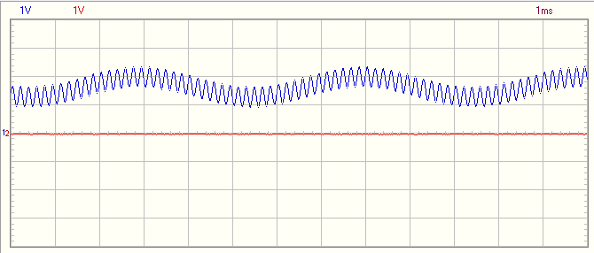

Der Filter tut jetzt tatsächlich, was er soll! Vielen Danke für die
gesamte Hilfestellung. Den von mir zuletzt geposteten Code habe ich
nicht mehr geändert, obwohl sicher noch viel damit optimiert werden
kann. Ich hänge mal eine Grafik an, die die Funktionsweise bestätigt.
Der Input ist der analoge Input vor dem AD Wandler, der Output ist das
analoge Ausgangssignal vom DA Wandler.
