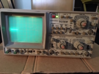

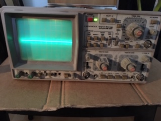

folgendes Problem bei meinem HM 208:
Beim "nicht" Speicherbetrieb (Storage off) y1 oder y2 eingeschaltet oder
Dual Modus (Anzeige y1 und y2) ist der Strahl zu kurz (2-4 cm - Länge
abhängig von der Zeitbasis). Strahl endet etwas ausgefranst...
Wenn ich im Normalbetrieb DUAL aktiviert habe und zusätzlich auf Chop
umschalte...beide Strahlen in voller Länge.
Das selbe Wenn ich auf "Storage on" umschalte: beide Strahlen in der
ganzen Länge.

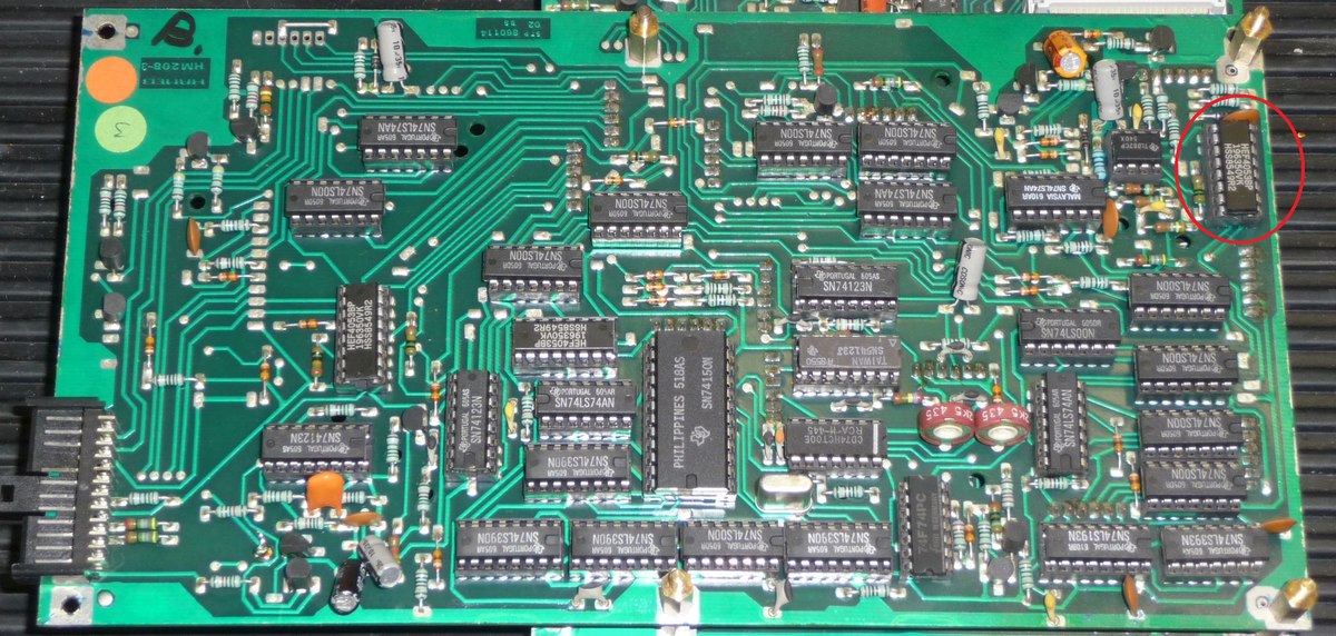

#5938947
Hallo Norbert,
ist zwar schon drei Jahre her, aber damals habe ich mich intensiv mit
dem 208er beschäftigt.

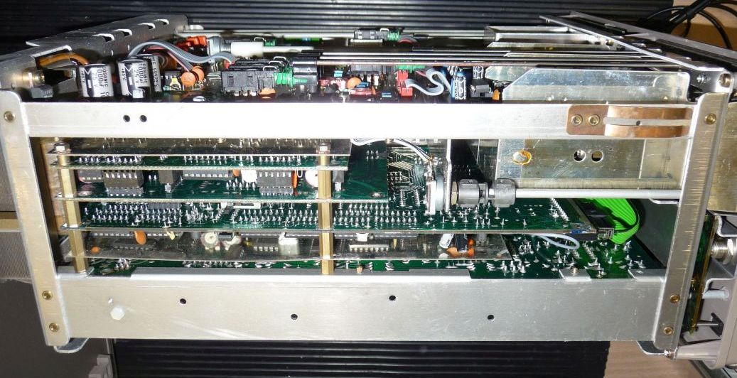

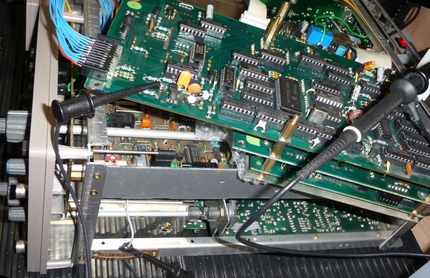

Aufgrund des internen Aufbaus ist es schwierig bei den gestapelten
Platinen etwas zu messen. Da muss man sich erst mal mit Kabeladaptern
behelfen.
Nach langer Fehlersuche habe ich damals den Fehler der X-Ablenkung auf
dem STP Board gefunden. Ein dreifach Analogschalter HEF4053 mit
Teildefekt.
siehe Beitrag:
Beitrag "[V] Hameg 208, Digitalteil defekt"
Falls du Vergleichsmessungen brauchst.......
Gruß Stoerpeak

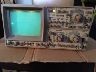

So, nachdem alle Messungen im Y und X Bereich nichts auffälliges gezeigt
haben, konnte es eigentlich nur noch das Austastsignal sein.
Messtechnisch soweit o.k., aber da war noch ein Trimmer vor dem
Optokoppler der Dunkelsteuerung der Röhre.....mal einen mm verstellt
und, oh Wunder, alles o.k.
Da kein Messwert verfügbar, Stellung gemerkt und dann ein paarmal hin
und hergedreht..alles wunderbar.
Danke für die Unterstützung!
