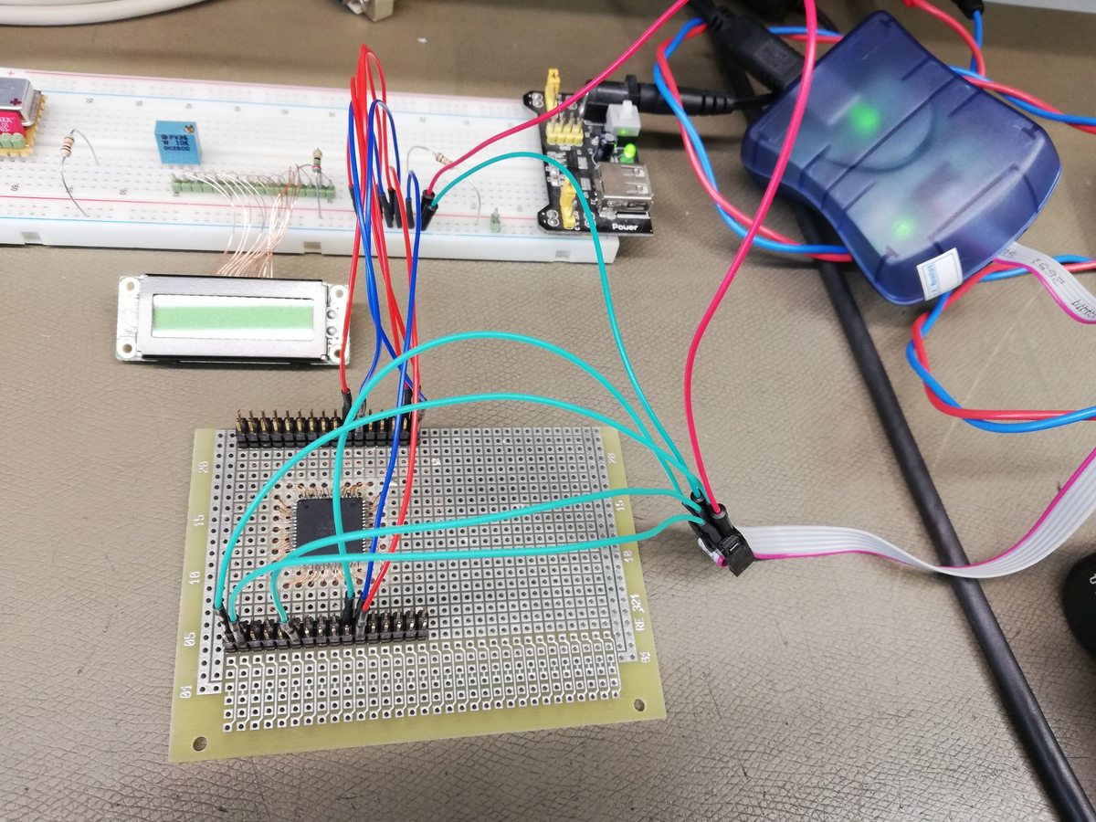

Ich hoffe jemand hat Erfahrung mit diesem AVR. Ich habe einen
ATmega12816AU und erreiche ihn nicht mit meinem AVRISP MKII.
Als Datenblatt habe ich das ATmega128/L Datasheet - für das + 16 finde
ich nichts.
Das Setup:
Alle GND auf Masse (Pin 22/53/63), VCC/AVCC/AREF (Pin 21/52/62/64) auf
+5V, #RESET (Pin20) am Programmer mit 10kOhm an +5V. SCK/MOSI/MISO (Pin
11/12/13) an den respektiven Pins des Programmers und auch schon
MISO/MOSI getauscht. Mit dem #PEN (Pin 1) schon rumgespielt aber der ist
ja nur für SPI-enable-at-poweron nicht ISP - also offen. Mit dem #SS
(Pin 10) habe ich auch experimentiert. Die Versorgungsspannung ist
oszilloskopiert und steht. Datenleitungen habe ich noch nicht
angeschaut. Stützkondensatoren sind dran.
Externe Clock (10 MHz) habe ich auch schon ausprobiert.

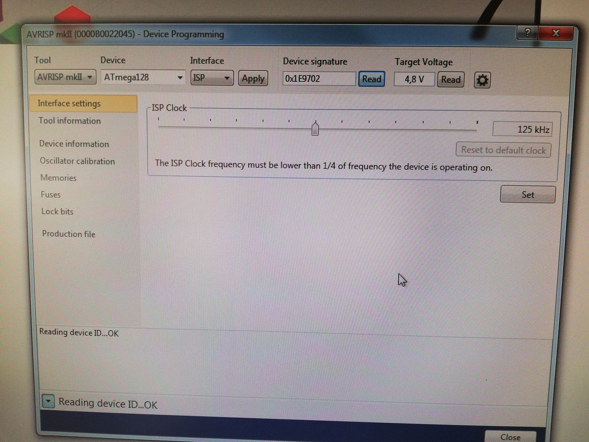

Die Fehlermeldung ist wie schon oft gelesen "recieved 0xc0, expected
0x00" - wenn ich das richtig deute geht der AVR nicht in den
Programming/ISP-Modus. Ich bekomme also nichts valides oder einen Error
vom IC. Ich habe auch schon mit dem #SS (Pin 10) gespielt - dann bekomme
ich eine Meldung, die das IC als "Occupied" diagnostiziert. Ergibt auch
Sinn, wenn ich Hardware-seitig den ISP-Port schon okkupiere.
Ich habe zum Test meinen ATmega168 and den AVRISPSP MKII verkabelt -
läuft!

Gast #5938766
Hi
>SCK/MOSI/MISO (Pin
Der ATMega128 wird nicht über MISO/MOSI sondern über PDI/PDO an PIN2 und
3 (PE0 ind PE1), sowie SCK an PIN11 programmiert.
MfG Spess
