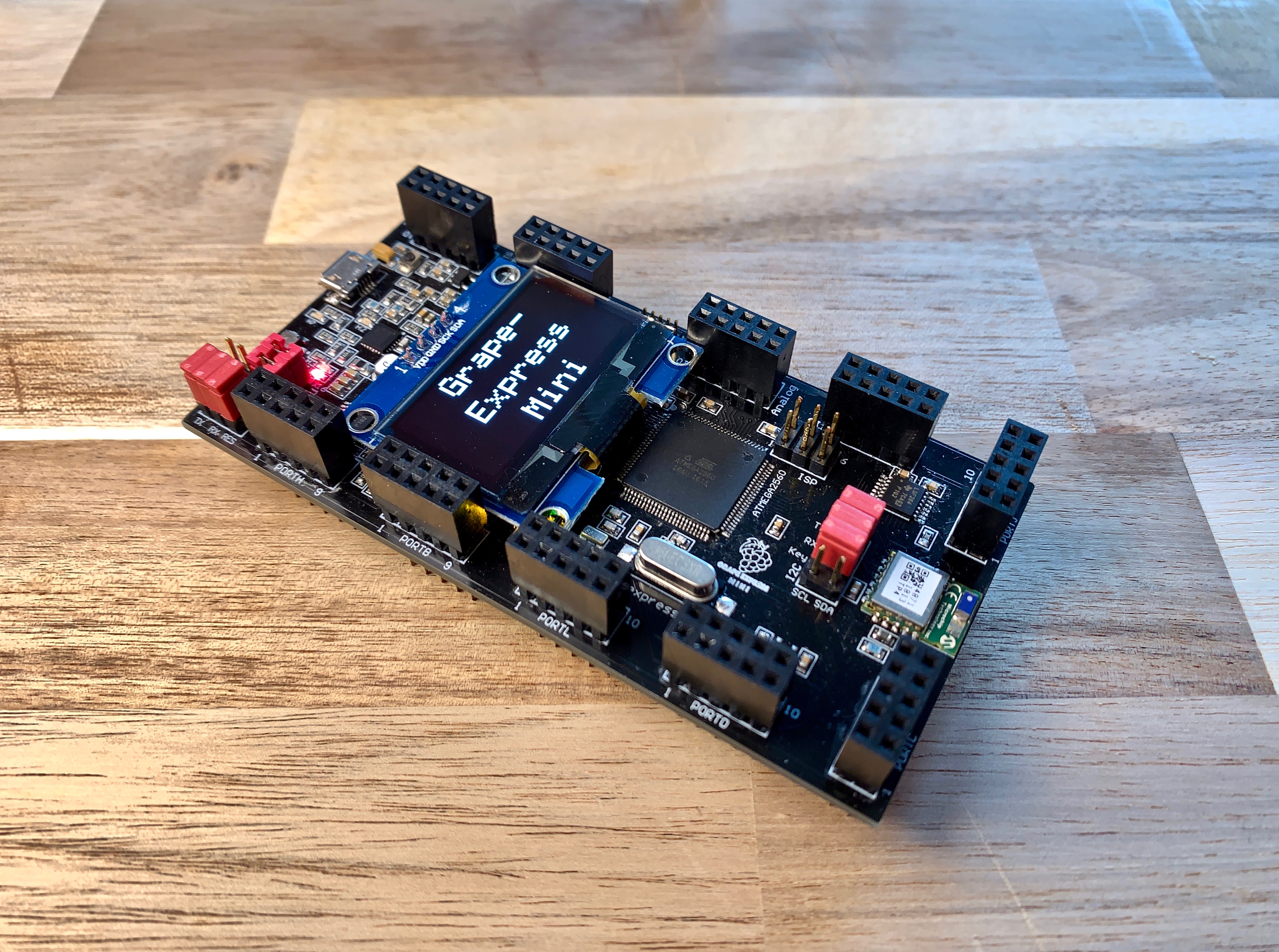

Hallo zusammen
Ich hab mal ein wenig herumgesucht nach Mikrocontroller
Entwicklungsboards und bin auf was gestossen. Ich finde es immer
interessant neue Dinge zu entdecken, wo auch ev. unbekannt sind. Dabei
bin ich auf Kickstarter, auf ein Entwicklungsboard gestossen das ev.
interessant sein könnte. Da ich gerne selbst Apps und Mikrocontroller
programmiere finde ich dieses Board interessant. Vor allem von der
Anbindung mit dem Bluetooth und Wifi Chip.  Da dieses Board kaum bekannt
ist, dachte ich stelle es mal kurz hier rein.
Was haltet Ihr davon?
Hier noch der Link:
https://www.kickstarter.com/projects/grape-express-mini/grape-express-mini-development

von N. M. (mani)
Ich würde eher ein ESP nehmen. Da gibt es auch Eva Boards mit Display
usw.
Bei dem verlinkten Board sehe ich keine wirklichen Vorteile. Es hat im
Vergleich wenig Speicher, einen langsamen Prozessor, es sendet zum
Bluetooth Chip ASCII was es langsam machen wird...usw
von STM32User (Gast)
Und wieder eine neue möglichst exotische Anordnung der Port Stecker...
wer heute noch Atmel Boards baut und nicht wenigstens die Arduino Uno
Schnittstelle drauf hat, ist schon an 80% der Zielgruppe vorbei
geschossen

von Peter D. (peda)
Jetzt noch neue Platinen mit dem ATmega2560 zu entwickeln, da kommst Du
über 10 Jahre zu spät.

von Stefan F. (Gast)
Auch mir fällt die Anordnung der Ports negativ auf. Der Entwickler
scheint zu glauben, dass man für den Anschluss von Peripherie meistens
einen ganzen Port am Stück benötigt. Das ist aber praktisch nie der
Fall. Selbst bei Peripherie mit 8bit Parallel-Port passt das nicht, denn
diese brauchen noch ein paar Steuerleitungen dazu.
Das Display ist so ziemlich das billigste, was man derzeit bekommen
kann. An der Position ziemlich nutzlos. Außerdem verblasst es schon nach
10.000 Stunden. Für Dauerbetrieb ist es also ungeeignet.
Ich kann nicht erkennen, wo die WiFi Antenne sitzt. Scheinbar irgendwo
mitten auf der Platine, da wäre schlechter Empfang zu erwarten.
Ich vermisse eine Angabe, wie der Programmieradapter realisiert ist. Bei
so vielen Bauteilen erwarte ich einen vollwertigen ISP Programmer
On-Board - was hier aber nicht Fall zu sein scheint.
Es gibt bereits reichlich brauchbare Boards mit ATmega2560 und für
weniger als 20€ bekommt man auch wesentlich leistungsstärkere Boards mit
ARM Kern: Die Nucleo64 Serie, STM32 Discovery Boards, ESP32 Boards.

Wie soll ein weiteres Eval-Brettchen die Kooperation zwischen Hardware
und Software fördern?
Sleek Design? es ist vollkommen Wurst wie so ein Ding aussieht, es soll
seinen Job gut machen.
Lot of Power? Dafür ist der Prozessor drauf zu Schwachbrüstung. Oder ist
Power consumption gemeint? Sicher nicht.
> Grape Express Mini
Ein Obst wie Raspberry, Express weil es "dynamisch" und "schnell"
klingt, OK OK.
aber Mini??? Was ist an dem Ding Mini?
"Der Akku hält bis zu 6 Stunden und ist innert 20 Minuten wieder
aufgeladen."
An diesen feature habe ich null Interesse. Es wäre nur unnötiger
Ballast. Aber rechnen wir mal nach. Ich gehe davon aus, dass das Board
etwa 60mA Stromaufnahme hat. Nein halt, es sind "average usage of
85mAh". Na gut, bleiben also 415 mA Ladestrom übrig.
20 Minuten mal 415 mA ergibt für mich 138 mAH. Jetzt teile ich die
138mAH durch die 60mA Stromaufnahme, und komme auf weniger als 2 Stunden
Betriebszeit. Verluste durch das Umladen des Akkus sind dabei sogar noch
ignoriert!
Ähhhh? Wo hat der Kickstarter die 6 Stunden her geholt?
Bei solchen Angaben darf man wohl davon ausgehen, dass auch die anderen
Leistungsangaben ähnlich beschönigt sind. So z.B. auch der
rundum-glücklich Schutz gegen Kurzschlüsse

von Johannes S. (Gast)
braucht man gar nicht, ein Devboard liegt auf dem Arbeitstisch am
Labornetzteil, da brauche ich nie einen Akku. Wenn das Board in ein
Gerät eingebaut werden soll ist die Position des Display ungünstig und
sind 6h Laufzeit dann ausreichend?
Da steckt sicher viel Arbeit und Liebe drin, aber es muss auch ein
Bedarf für so ein Board vorhanden sein.

Das Board ist aus zwei weiteren Gründen auch nur Schrott:
1. Es sind keine Befestigungsbohrungen vorhanden.
2. Das Display liegt tiefer als die Buchsenleisten. Dadurch kann man es
weder auf dem Labortisch gut ablesen noch hinter einer Frontplatte
anbringen. Wegen Punkt 1 geht letzteres eh nicht.
Drei LEDs unter dem Display zu platzieren ist auch nur bedingt

Das Display scheint keinerlei Befestigung zu haben. Wie lange soll das
so halten?
An den ISP Connector kommt man schlecht ran, wenn daneben ein Modul an
Port A gesteckt ist. Der JTAG Connector ist mir persönlich zu klein.

Als zentrale Steuerungseinheit ein 8-Bit ATMEGA2560 mit 8K SRAM - Nein
Danke.
Klar wird viel auf die Peripherie abgewälzt, aber ich finde ATMEGA nicht
mehr zeitgemäß.

Äh, "3,3V 1,8A" - ich wüsste gerne mal welche LDOs im SOT23-5 das sein
sollen.
Selbst ein ATSAMC20 wäre eine bessere Wahl gewesen als der M2560.
Wenn man denn unbedingt auf 5V I/O bestehen muss.
von W.S. (Gast)
Garnichts.
Es ist wohl das dümmste Brettl der letzten Jahre.
Grund:
Wozu soll es nütze sein?
- Es hat keinerlei Bedienelemente
- Es hat nicht mal Befestigungslöcher
- Es hat Jumper
- Die Steckbuchsen zeigen nach oben
Fazit: Man kann es nach irgend einer Art von Entwicklung nicht mal an
irgend eine Frontplatte schrauben. Also ist der Weg versperrt, so etwas
für das Entwickeln irgend eines richtigen Gerätes benutzen zu können.
Wer tatsächlich irgendwas entwickelt, der schafft es heutzutage eher,
sich eine eigene LP zu kreieren, selbige in China fertigen zu lassen,
mit BE von Ali zu bestücken und dann etwas zu haben, was man tatsächlich
vernünftig benutzen kann.
Ich sehe da Parallelen zu den vielen unsäglichen Eval- und
Discovery-Boards. Aber bei denen ist ja von vornherein klar, daß sie
Werbung sind und ausdrücklich NICHT für echte Geräte gedacht sind.
Also: Laß stecken. Dieses Brett braucht keiner.
Und wenn du das nächste Mal auf eine ähnliche Idee kommst, dann gestalte
das Brettl etwa so:
- 4 Ecken = 4 Befestigungslöcher
- Display und Bedienelemente (Tasten + Drehgeber)
- eigene Spannungsversorgung (wahlweise Li-Akku mit Lade-IC und/oder
Buckregler von beliebig auf 5 Volt und von dort LoDrop auf 3.3 Volt
- sinnvolle Buchsen auf der Rückseite. Entweder brutal alle freien µC
Anschlüsse auf eine Reihe von 2.54 Pinheads, oder sinnvolle Buchsen für
dedizierte Peripherie: 3polig seriell (RxD,TxD,GND), 4polig für I2C
(VCC,GND,SCL,SDA) und so weiter.
Mit einem so gestalteten Board kann man wenigstens eine
Gerätefrontplatte machen.
W.S.
