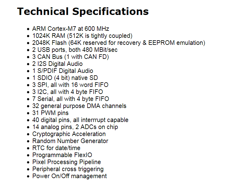

Beim Lesen der Spec wird sich so mancher PIC-Jünger die Augen reiben!

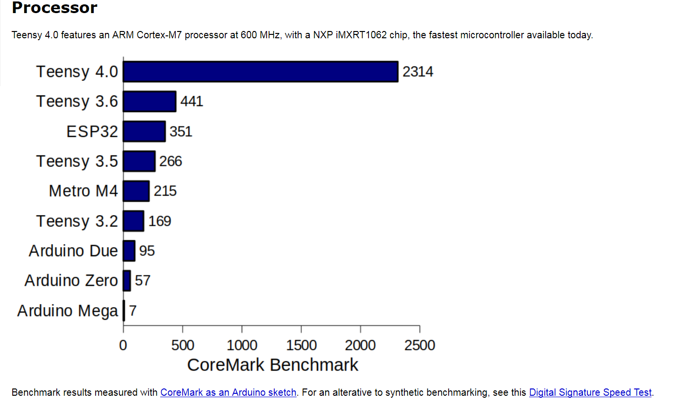

auf ARDUINO und dem Teensy - Modulen.  Der Nachteil den hier viele
gleich vorbringen werden: VIEL zu langsam - gibt es nicht mehr - Schon
3x nicht mehr beim Teensy 4.0 !!

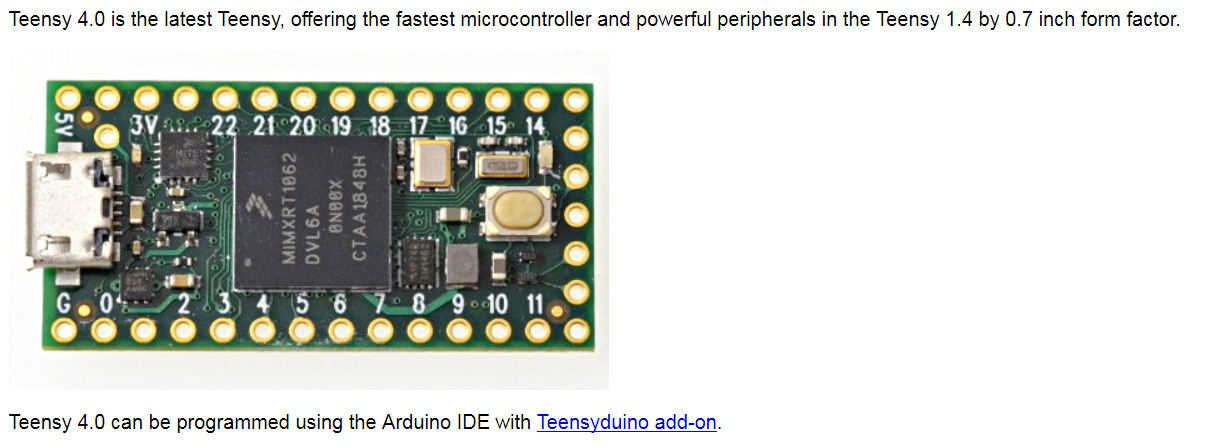

Vorgestern haben wir z.B. in einer Anwendung  2 OLED Display an einen
Teensy Controller angeschlossen und über der U8G2Lib eingebunden.  das
war ne  Sache  von 4 Stunden!
Naja, ist schon ein ziemlicher Bolide.
