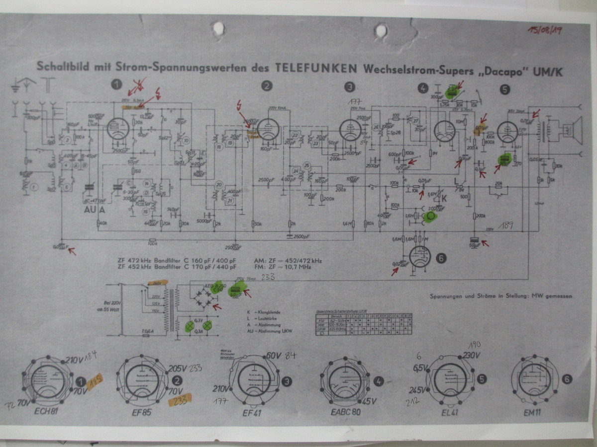

Stand: Radio geht an und es passiert nichts außergewöhnliches - leider
aber auch kein U/L/M/K Empfang. Über einen an Q angeschlossenen MP3
Player läuft alles soweit, Klang ist gut.
Die Frage nun: Wie findet man systematisch raus, wo`s hakt? Die Röhren
heizen alle und wenn man den Stecker am Antennenanschluss
rein/raussteckt, knistert es auch etwas. Mehr aber nicht. Das magische
Auge zeigt nix an...was ich komisch finde (aus Kindheitstagen erinnere
ich mich, dass es zumindest immer "etwas" geleuchtet hat - außer es ist
hinüber).
Danke, Klaus.

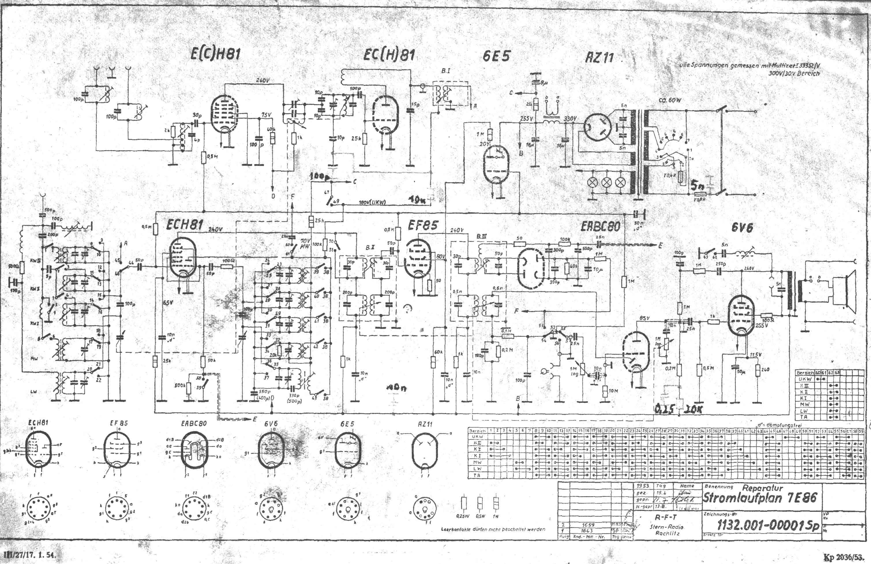

Anodenspannungen und die anderen eingezeichneten Spannungen überprüfen
(Achtung Allstromgerät!).
Tastensatz untersuchen und reinigen.
Mit Grid-Dipper modulierte 472 kHz in die Nähe der ZF-Kreise (Kreis
24,25, danach Kreis 20,21) einstrahlen. Mit Grid-Dipper den Oszillator
anmessen (schwingt 472 kHz über der Empfangsfrequenz). MW Signal über
den Antenneneingang einstrahlen.
In Stellung UKW modulierte 10,7 Mhz in Kreis 22,23 einstrahlen. Danach
wieder Richtung Eingang gehen, also Kreis 18,19.
Mit Grid-Dipper den UKW Oszillator anmessen, schwingt 10,7Mhz über der
Empfangsfrequenz.

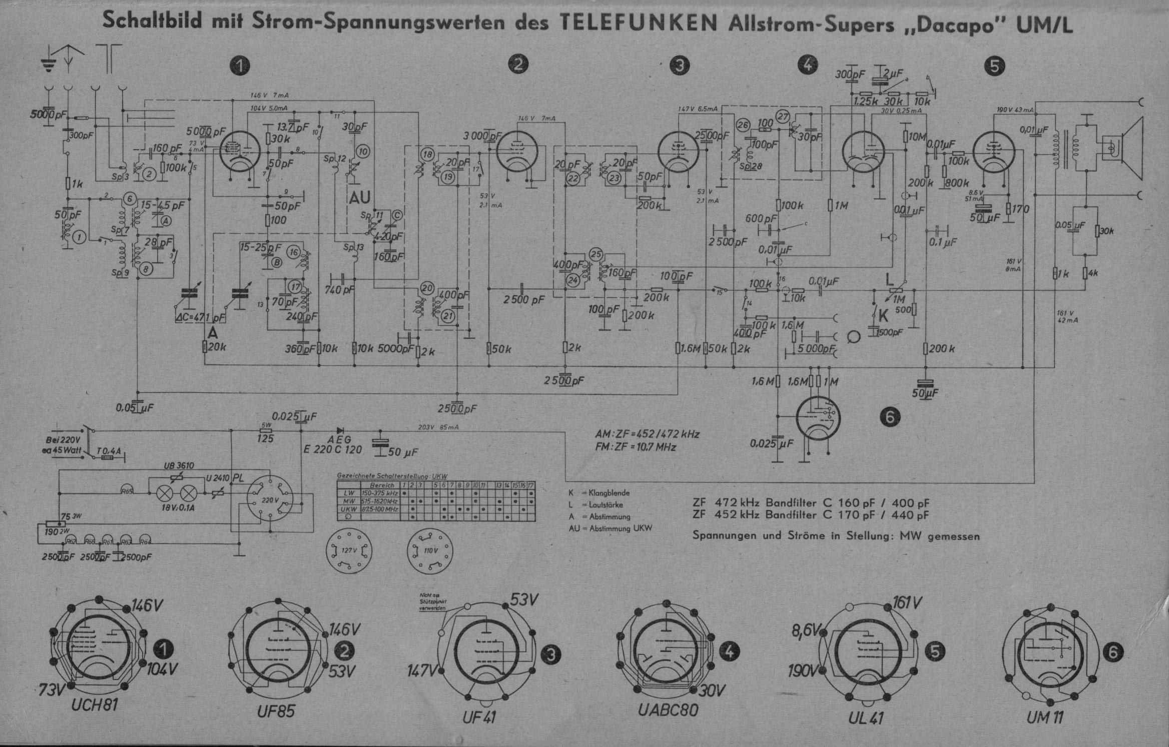

von Klaus R. (klaus2)
Hallo Matze,
ist kein Allstromgerät, ist die Wechselstromvariante - sty, falscher
Plan.
Ich prüfe erstmal die Spgen wobei das etwas unbequemer ist und ich etwas
Schweiß auf der Stirn bekomme - 3.3V sind mir lieber :)
Gruß, Klaus.

von nachtmix (Gast)
Fehler sucht man von hinten nach vorn.
Also erst die Stromversorgung, dann die Endstufe und evtl. vorhandene
NF-Vorverstärker (funktionieren bei dir wohl beide).
Dann wird wohl ein Umschalter kommen, der wahlweise das Signal vom
Rundfunkteil oder externen Quellen auf den NF-Verstärker legt. Diesen
Schalter prüfen.
AM und FM benutzen getrennte Demodulatoren (EABC80) und diesen
vorgeschaltet oft einen gemeinsamen ZF-Verstärker (EF41, EF85).
Da bei dir beide Frequenzbereiche nicht funktionieren, liegt der
Verdacht nahe, dass der Fehler im ZF-Verstärker liegt.
Vielleicht bekommt der gesamte ZF-Verstärker oder eine einzelne Stufe
keine Speisespannung, oder ein wichtiges Bauteil dort hat das Zeitliche
gesegnet.
Auch da sucht man von hinten nach vorn, indem man das Signal eines
Prüfgenerators einspeist. Ein einfacher Rechteckgenerator, der im
Audiobereich schwingt, reicht dafür.
Wenn man einen Schaltplan mit eingetragenen Spannungswerten hat, kommt
man mittels Spannungsmessungen evtl. schneller ans Ziel. Allerdings sind
die Messwerte oft mit ziemlichen Toleranzen behaftet und es bedarf etwas
Erfahrung um zu beurteilen, was schlecht und was noch akzeptabel ist.
Vor dem ZF-Verstärker liegen die Mischstufen mit der ECH81.
Normalerweise wird diese Röhre nicht in UKW-Empfangsteilen eingesetzt
und es ist durchaus wahrscheinlich, dass eine müde Röhre diese Typs auf
UKW nicht mehr schwingt. Dann gibt es keinen UKW-Empfang und AM-Sender
gibt es ja kaum noch.
Ein Anzeichen für eine müde ECH sind erhöhte Anodenspannungen an der
ECH81 und auf jeden Fall das Fehlen(!) der Oszillatorstörstrahlung bei
UKW.
Ob der UKW-Oszillator schwingt, kann man leicht mit einem zweiten
UKW-Radio überprüfen, dessen Antenne sich nahe an dem Delinquenten
befindet.
Auf diesem zweiten Radio sucht man sich eine Stelle oberhalb 100MHz, die
annähernd frei von Rundfunksendern ist und notiert sich die Frequenz.
Dann schaut man, ob auf dieser Frequenz das Rauschen verschwindet (oder
der schwache Sender unterdrückt wird), wenn man mit dem Röhrenradio den
Bereich durchsucht, der auf einer 10,7MHz tieferen Frequenz liegt.
NF geht mit mp3 Player. Der Trick mit dem 2ten Radio ist gut! FGen habe
ich...aber ich prüfe erstmal die Anodenspg und notiere diese im Plan.
Danke!

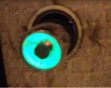

> Das magische
> hinüber).
Völlig normal, dass mit der Zeit die Leuchtschicht nachlässt.
Es gibt aber noch welche aus russischen Beständen zu kaufen.
1:1 geht nicht. Fassungen und Beschaltungen müssen angepasst werden.

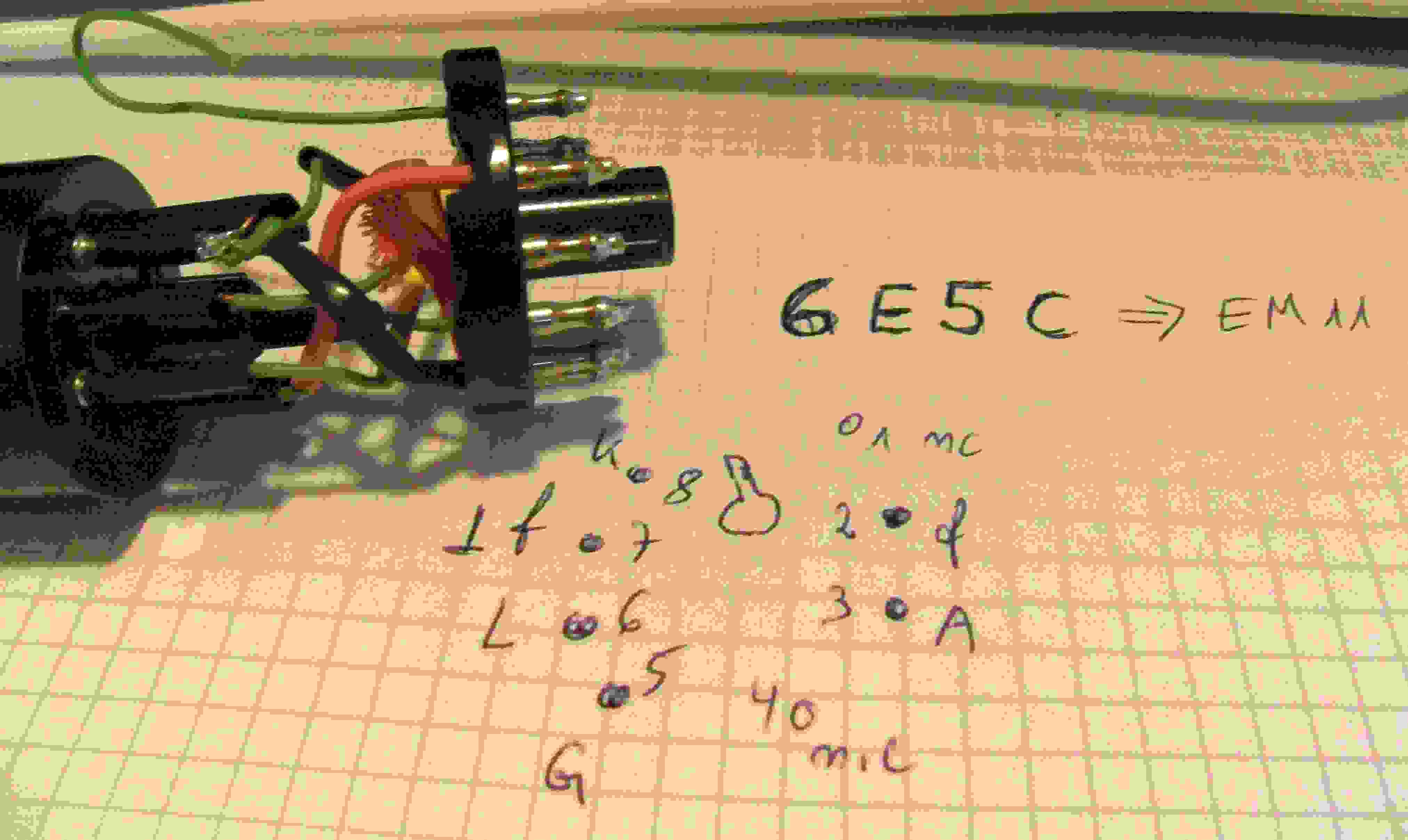

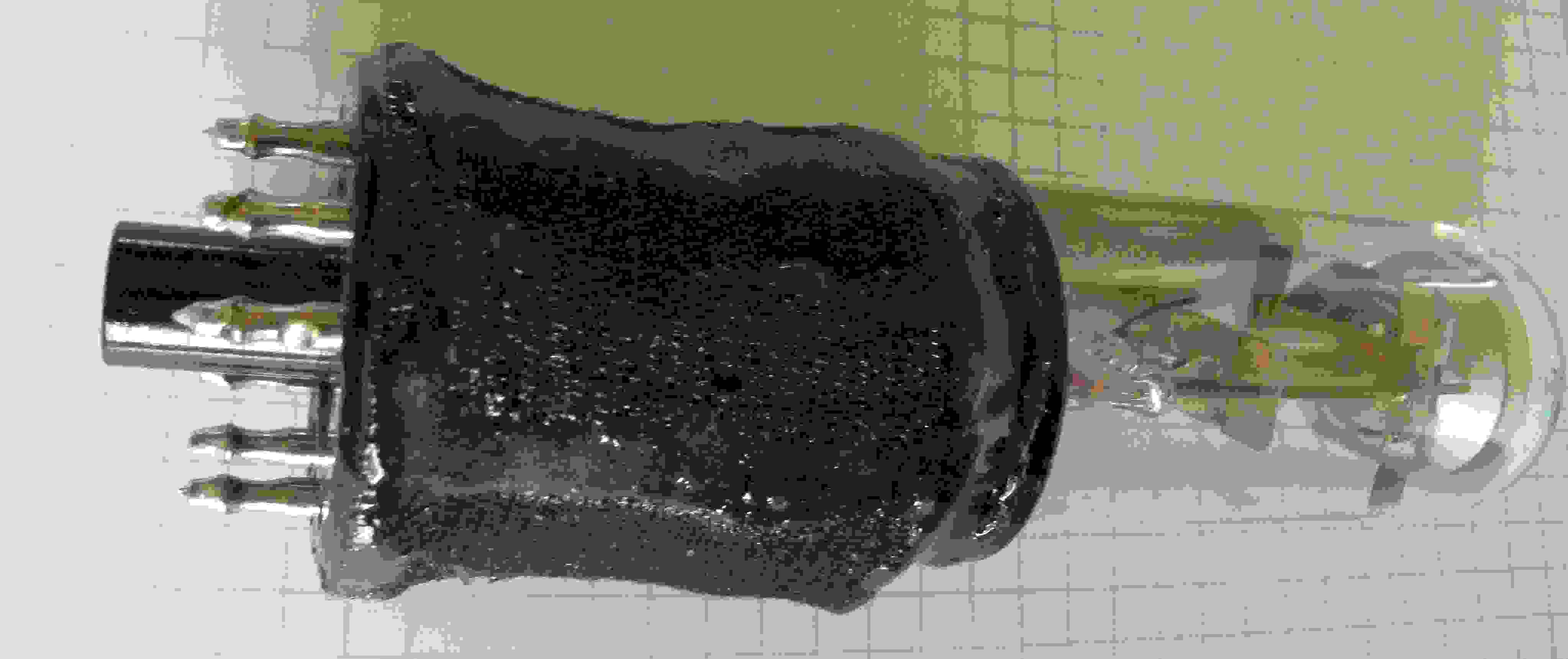

Hier noch die "Umbauanleitung" einer EM11.
Besser gesagt, die neue Röhre 6E5C soll auf eine abgesägte Fassung,
auf der die EM11 saß, aufgepflanzt werden.
Pinout Originalfassung "Stahlröhre":
Pin 1: A2(für starke Sender) - 1 Megohm an Pin 4 (L, +225V)
Pin 2: Gi:er (grün)- 1,6 Megohm (1,5-1,8 Megohm) an Signalspannung
Pin 3: Kathode, Masse (schwarz)
Pin 4: L, +225V (rot)
Pin 5: Heizfaden Kathodenpotenzial, Masse (schwarz)
Pin 6: Heizfaden (blau)
Pin 7: n.c.
Pin 8: A1(für schwache Sender) 1,8 Megohm an Pin 4 (L, +225V)
Pinout 6E5C (K8A-Sockel):
Pin 1: n.c. fehlt
Pin 2: Heizfaden
Pin 3: Anode
Pin 4: n.c. fehlt
Pin 5: Gitter
Pin 6: L
Pin 7: Heizfaden
Pin 8: Kathode
Umverdrahtung:
EM11-> 6E5C:
Pin 1: A2 = n.c.(Anode2 fehlt)
Pin 2: G = Pin 5
Pin 3: K = Pin 8
Pin 4: L = Pin 6
Pin 5: Heizfaden,Masse= Pin 7
Pin 6: Heizfaden = Pin 2
Pin 7: n.c.
Pin 8: A1 = Pin 3
Bei minus 0,7 Volt am Steuergitter 90 Grad Schatten
Bei ca. minus 7 Volt 0 Grad Schatten, d.h. Vollaussteuerung

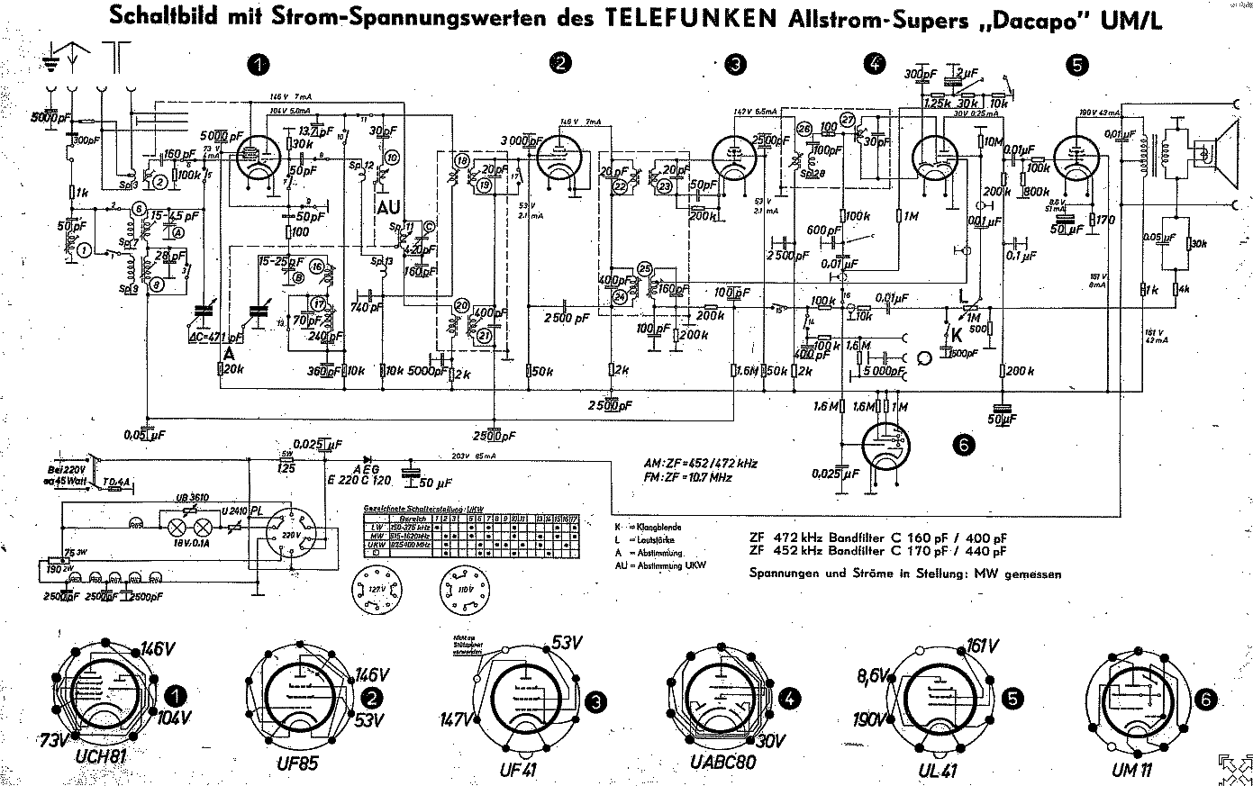

von Karl B. (gustav)
sehe gerade,
der beschriebene Empfänger hat U-Röhren mit anderer Heizspannung.
Also, die Röhre 6E5C geht dann kaputt.
Da muss dann evtl. noch ein extra Heiztrafo rein. (Oder
Widerstandskombination.)
ciao
gustav

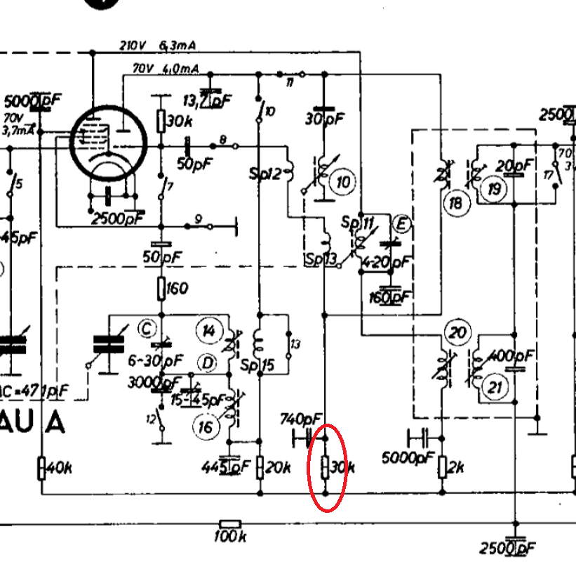

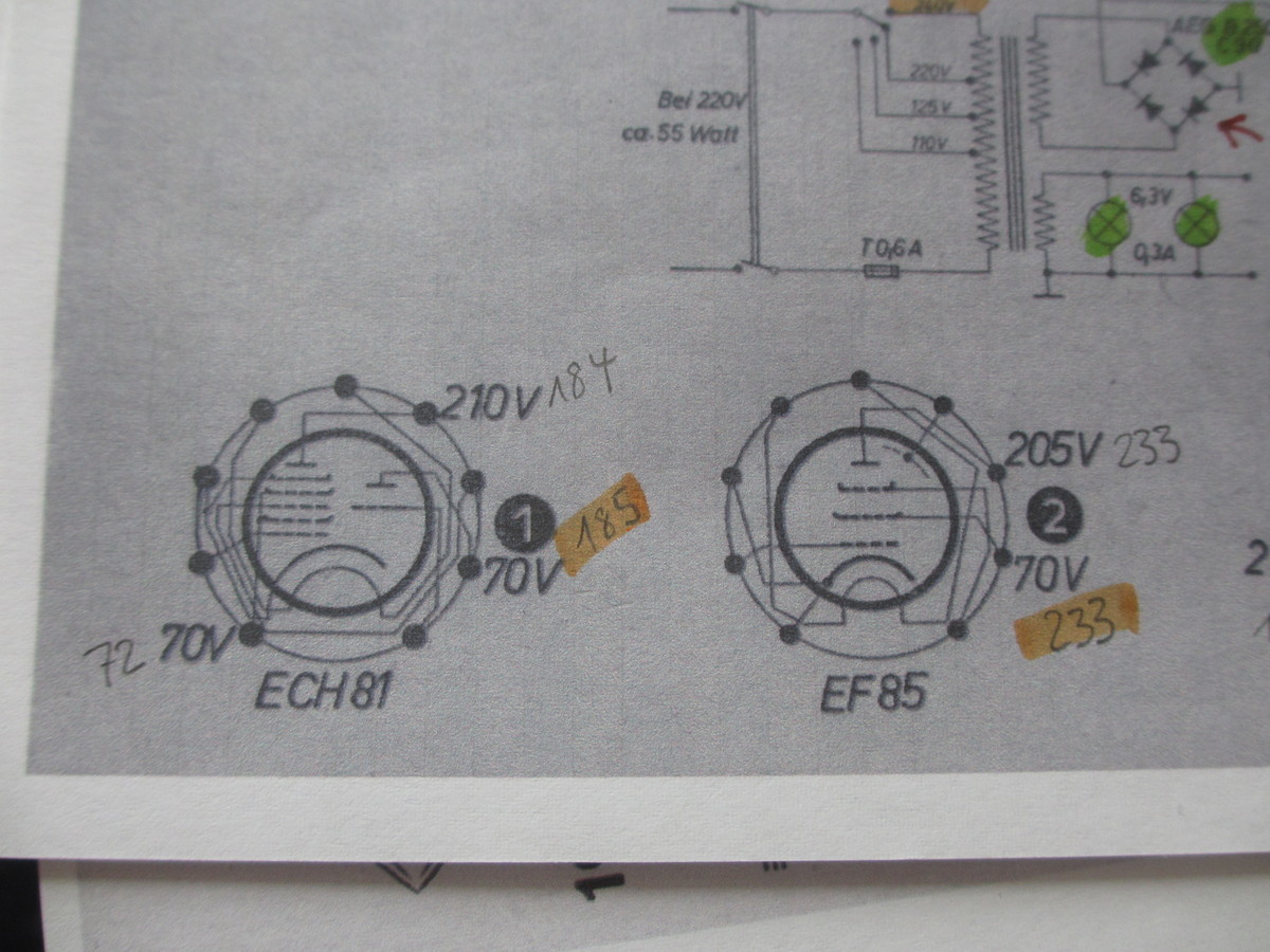

...also, Spgen habe ich gemssen - sehen mMn "relativ gesehen" gut aus,
bis auf die zwei orange markierten. Die werden so hoch sein, weil die
Röhren keinen Strom ziehen? Nur wieso, hinüber?
"Tastensatz" habe ich auch geprüft, alle Kontakte schalten wie sie
sollen...
Klaus.

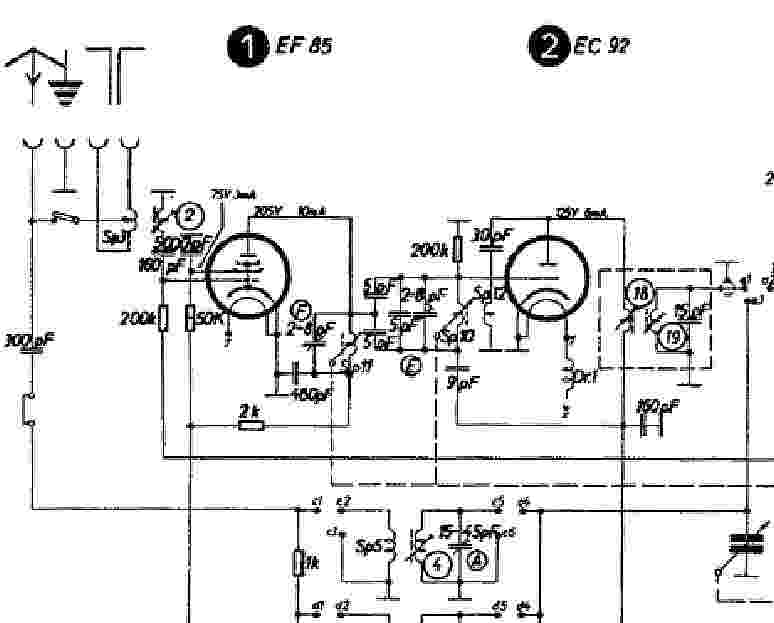

von oldeurope O. (Gast)
Wieso hat die EF85 soviel Spannung wie am Ladekondensator ?
Selbstgemachter Fehler beim Recappen?
Siehst Du die Katode der EF85 glühen?
...was soll ich da falsch gemacht haben, was damit zu tun hätte? Nein,
ich habe nur den 50uF  12V und den 2uF  400V im NF Teil getauscht
(beide grün markiert).
Ich hätte es so verstanden, dass das Gitter quasi die Basis ist, nur
halt nicht die angg 2mA da "reinfließen" - und dann ist klar, weshalb
das Gitter dann auf den 230V liegt, denn am 50kOhm fällt dann ja nichts
ab. Vll weil die Kathode nicht glüht und dann kein "Eletronenstrom"
entsteht? Ich schaue nach... wie gesagt - Röhren sind für mich

EDIT 1: Ja, sie glüht... (wie alle anderen Röhren auch)
EDIT 2: Nochmal nachgemssen, nun steht sie bei ca. 90V - ich glaube der
Sockel war korrodiert. Die Werte bei der ECH81 bleiben aber so mies...
Klaus.
Poste doch bitte mal die Spannung an allen Pins und prüf mal den Sockel.
Scheint mir, als ob der Oszillator nicht schwingt.
...also, nochmal zur Sicherheit: Die Spg an Röhre "2" (EF85) sind nun iO
- nur die Spg des Gitters an Röhre "1" (ECH81) ist nio, da viel zu hoch.
-> Wo genau messe ich, ob der Osc schwingt? Mein Hand DMM kann
"angeblich" Frequenzmessung bis 10Mhz, wäre also potentialfrei mgl.
-> Wenn der Osc nicht schwingt: Woran kann das liegen / wie findet man
das raus? Die FokOs / Kerkos werden es kaum sein?
Klaus.
https://nvhrbiblio.nl/schema/Telefunken_DacapoUML.pdf
Ich hätte gerne mal die Spannungen gegen Masse an dem 30K
Widerstand der zur Anode-Triode geht, bitte.
LG
old.
Der 5000pf FoKo "rechts daneben" ist übrigens bei ~2400pf, das zu
untersuchen hatte ich mir aus dem verlinkten Thread abgeschaut.
Klaus.
Klaus R. schrieb:
> Spg: ~200V
Eigentlich hatte ich jetzt zwei Gleichspannungswerte erwartet.
Und in AM an dem 20K links daneben?
Zwei DC-Werte bitte.
LG
old.
Also...
30k gg Masse: FM 188V / AM 196V
20k gg Masse: FM 184V / AM 195V
~ = "circa" ;)
Edit: der 5000pf ist doch iO, die Anschlüsse waren verschmokt und es kam
zur Fehlmessung.
-> Wieso schwingt der Osc nicht?
Klaus.
Klaus R. schrieb:
> Also...
So, in Stellung AM fällt am 30K keine Spannung ab.
Das heißt, die Spannung am Siebkondensator beträgt 196VDC.
Sollwert 230VDC => Gleichrichter hochohmig?
Läuft die EL41 hoch? Am g1 der EL41 muss kleiner 0,5V
auch nach 30 Minuten anstehen. Bis dahin immer wieder
Kontrollieren. Katodenwiderstand nachmessen.
Aber auch mit er kleineren Betriebsspannung müsste das
Gerät bequem spielen.
Du solltest die Triode prüfen und in spannungsfreiem
Zustand mit dem Ohmmeter kontrollieren ob Du vom jeweiligen
Widerstand bis zur Anode-Triode Durchgang hast.
LG
old.

hatte gestern den AEG noch mal in der Mangel.
Also auf AM ist bis auf drei KW-Sender buchstäblich nichts los.
Da ich an einen Fehler dachte, habe ich mal den Sinusgenerator an den
Antenneneingang angeschlossen. Fazit: Da ist alles in Ordnung.
Und das Magische Auge reagiert auch noch auf relativ schnelle
Pegelschwankungen.
OK. Gegen Abend werden nach Eintritt der Dunkelheit wohl doch noch ein
paar MW-Stationen reinkommen.
ciao
gustav
P.S.: UKW geht noch..:-)
