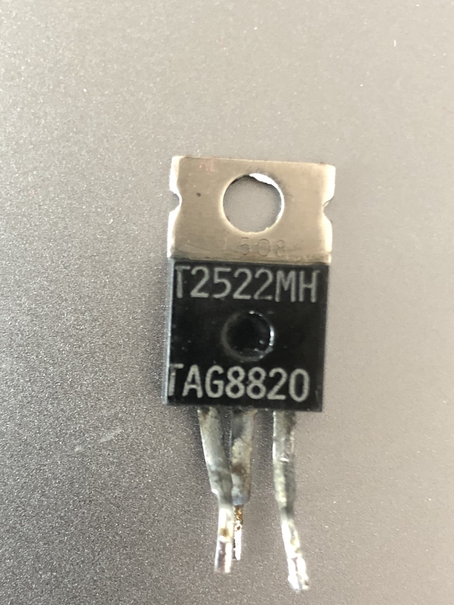

ich habe hier einen defekten Thyristor/Triac (keine Ahnung was genau,
siehe Bild) und bin auf der Suche nach Ersatz. Online werde ich nicht
fündig, diverse Shops konnten mir auch nicht helfen. Sie können nur in
ihrem System suchen (was ich online genauso kann)haben aber keine
technische Beratung.
Das Teil stammt aus einer alten Bohrmaschine (Platine lt. Datum von
1988).
Das Gerät ist ein einfaches 230VAC Gerät und hat eine Leistungsaufnahme
von etwa 0,5kW - falls die Info notwendig sein sollte.
Es muss doch irgendwas Baugleiches geben, was die Funktion erfüllt,
kenne mich leider nur null damit aus- Wäre schade nur deswegen eine
komplette Platine beim Hersteller selbst kaufen zu müssen.
Hier nochmal die Bezeichnung: Oben: T2522MH Unten: TAG8820
Vielen Dank
Wahrscheinlich kannst du so ziemlich jedes Triac nehmen, welches in
TO220-Bauform derzeit existiert und für mindestens 400 (besser 600) V
spezifiziert ist.

25A/600V Triac

ist ein alter ST Typ, ein BT139/800 tut da immer ...

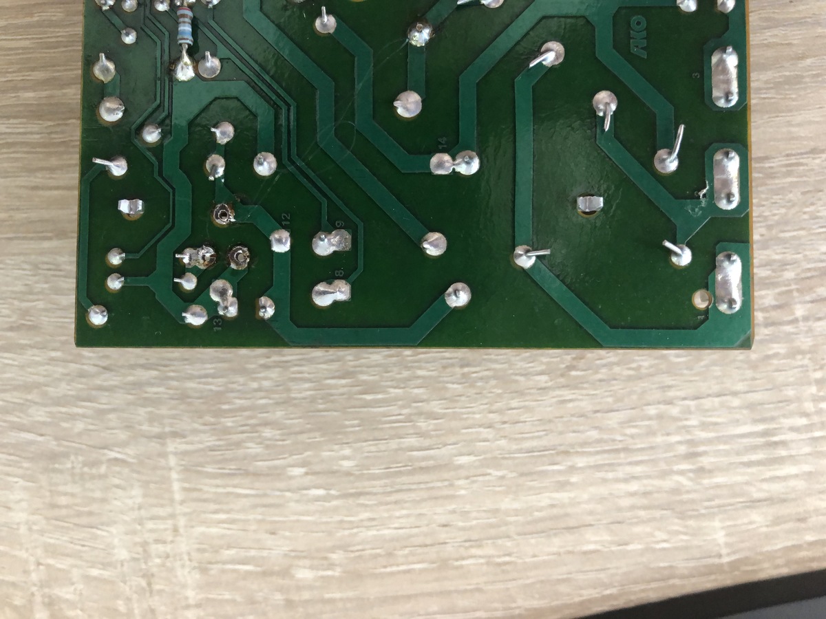

Die elektrischen Daten sind das Eine, die Anschlussbelegung sollte auch
passen, bzw. bekannt sein.
Da laut Foto die Beinchen nicht eingekürzt wurden, könnte man auch
Isolierschlauch bei abweichender Anschlussbelegung drüberziehen und 2
kreuzen. Aber wenn sich das vermeiden lässt, ist was pinkompartibles
schon besser.
Sollte man aus der Schaltung ablesen können (also vom Layout).

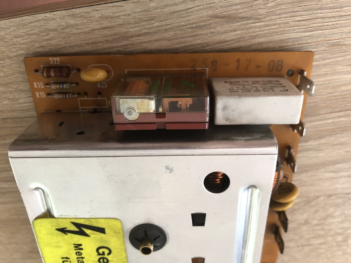

Bzgl der Belegung wie finde ich das raus? Im Anhang nochmals zwei Bilder
die Flachstecker rechts entsprechend  L N PE (von oben nach unten).
Das Symptom war übrigens: Einschalten, Motor läuft an, geht wieder aus
(Schütz bleibt angezogen) und es stinkt verkokelt - Machine aus, wieder
an gleiches spiel. beliebig reproduzierbar.
Am Bild sieht man auch am mittleren und rechten Pin, dass es ein wenig
verkokelt ist. Daher vermute ich, dass er das Problem sein wird.
von karadur (Gast)
Gate geht an R15. G A K  nach Layout
Genauer gesagt, G A2 A1 – das ist praktisch die Standardbelegung, die 99
% aller TO220-Triacs haben, auch der oben genannte BT139/800.

Ich habe das Teil schon bei Kessler geordert und mir den ausgelöteten
Triac nochmal angeschaut.
Ein Beinchen ist locker (das Erste v.l.) und bewegt sich im gehäuse,
zudem riecht es nach "Elektro" - Sieht auch ein wenig verschmort an der
Stelle aus.

Triac hatte ich trotzdem vorher einmal getestet. Lämpchen ging sofort
an, als Spannung anlag, und als ich entsprechend den "Taster" betätigt
habe, gab es direkt einen Kurzschluss und es war am schmoren am A1 Pin
Besten Dank für eure Hilfe.

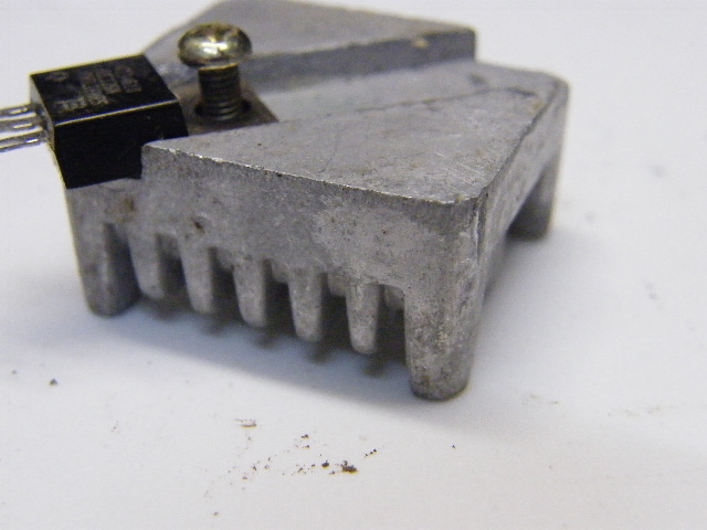

> Wie warm werden die und wie warm können/dürfen die werden?
7. Limiting values
T j junction temperature - 125 °C
> Ggf zu klein
> dimensioniert?
Wenn, dann würde es eher an zu wenig (bwz. fehlendem) Kühlblech liegen.
Der Thyristor selbst ist reichlich fett dimensioniert, aber er hat halt
nichts außer seinem kleinen Stück Blechfahne, was die Wärme ableiten
kann.

Ein Infrarotthermometer wäre natürlich besser als der Finger. Kostet
nicht die Welt, und man könnte gefahrlos auch im Betrieb messen.

1. Die TO220-Bauform kann nicht unendlich viel Wärme NUR über diese
kleine Kühlfahne abführen! P=U*I
2.Frage ist, ob evtl. ein Snubber seine Wirkung verloren hat und dann
Spannungsspitzen den Triac gekillt haben? Mal nachsehen ob Cs noch
angeschlossen und gesund sind.
https://www.mikrocontroller.net/articles/Snubber
oszi40 schrieb:
> Die TO220-Bauform kann nicht unendlich viel Wärme NUR über diese kleine
> Kühlfahne abführen!
Allerdings ist zu befürchten, dass im Gehäuse (siehe Platinenfoto oben)
nicht genung Platz für einen derart voluminösen Kühlkörper ist. Aber
selbst ein klassisches einfaches U-Blech könnte schon ein wenig
Verbesserung bringen, falls das Teil tatsächlich so heiß wird.
von Jens G. (jensig)
Also wenn ich mir so seine Bilder anschaue, dann hängt der Triac aber
schon an einem Blech dran ...
von oszi40 (Gast)
Sorry ich sah bisher sehr wenig auf den 2 Fotos.
OK, möglich, dass der an das Blechgehäuse geschraubt wird.
