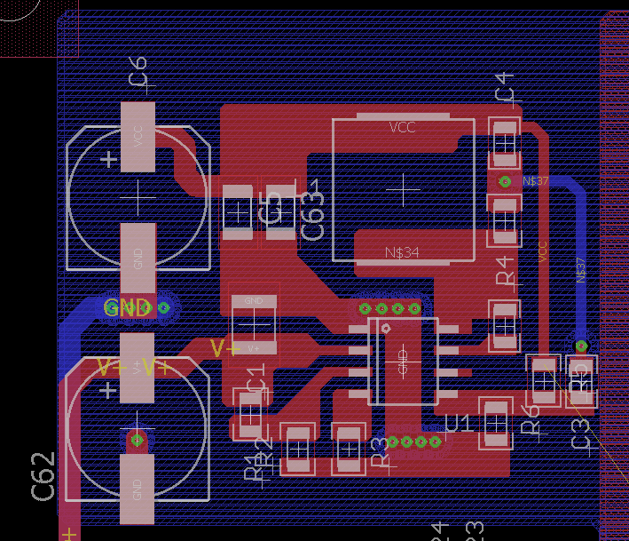

ich habe mir eine kleine Platine für mein eBike gebaut, mit der ich
verschiedene Daten vom BMS abfragen und auf einem LCD Display anzeigen
möchte.
Das Ganze funktioniert ansich soweit ganz gut, aber ich möchte den
Schaltregler gern nochmal genauer unter die Lupe nehmen, da das mein
erstes Projekt mit einem DC/DC Wandler ist.
Als Schaltregler verwende ich einen TI LM5164.

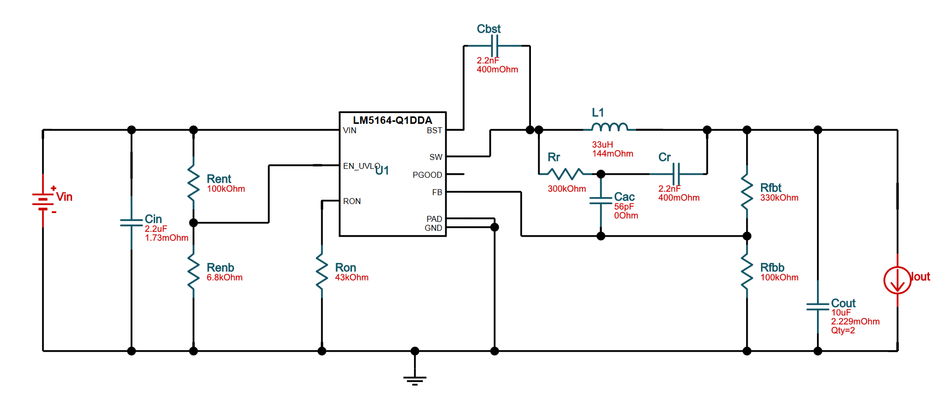

Auf der Webseite von TI habe ich mir die Beschaltung anhand folgender
Anforderungen ausgerechnet:
 Vin  = 24 - 75V (mit Under-Voltage-Lockout)
 Vout = 5.1V
 Iout = max 1000mA
Die dort vorgeschlagenen Bauteile habe ich 1:1 übernommen.

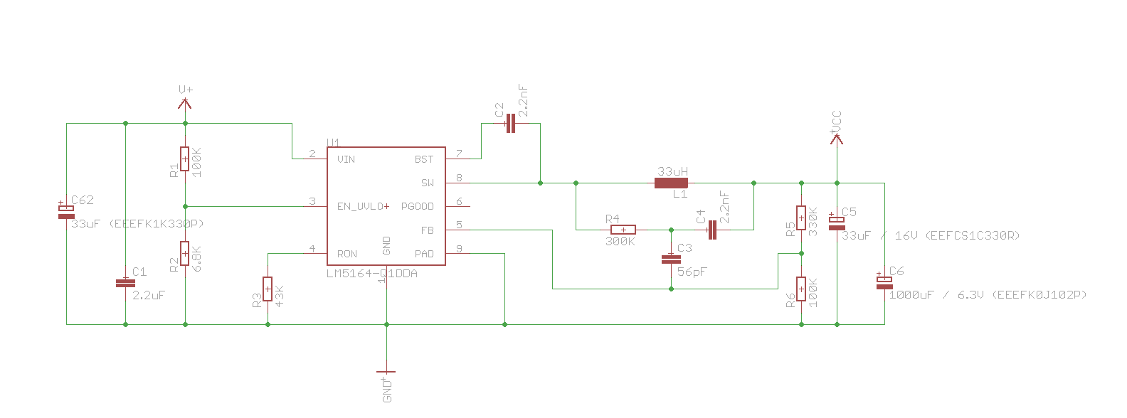

Einzige Ausnahme ist Cout - der war angegeben mit 2 x 10uF MLCC X7R.
Stattdessen habe ich einen 33uF Panasonic SP-Cap eingesetzt:
https://industrial.panasonic.com/ww/products/capacitors/polymer-capacitors/sp-cap/csctcx/EEFCS1C330R
Desweiteren sitzt vor dem Eingang noch ein Panasonic FK Aluminium Elko
mit 33uF und hinter dem Ausgang noch ein weiterer Panasonic FK 1000uF
Aluminium Elko.

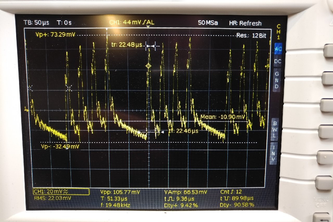

Wenn ich mit dem Oszilloskop am Ausgang messe, dann liegt der Ripple im
Bereich 90-110mV. Laut der Rechnung in webench sollte er aber bei 9-10mV
liegen.
Macht die Änderung des Cout hier wirklich so einen großen Unterschied?
Oder liegt's vielleicht am Layout?
Wenn jemand Zeit und Lust hat, da mal einen Blick drauf zu werfen, würde
ich mich sehr freuen.
Vielen Dank, Ulrich
#5942157
Es liegt wahrscheinlich am Layout.
Du hast sehr große Schleifen mit GND, VCC und V+.
Hier ist mal eine detailliertere Erklärung dazu:
http://www.lothar-miller.de/s9y/categories/40-Layout-Schaltregler

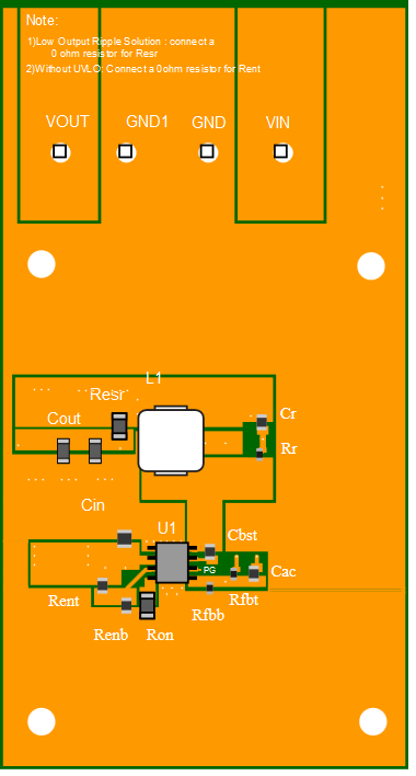

Das Webtool hat dir doch mit Sicherheit auch ein Beispiel-Layout
ausgegeben, warum hast du dich nicht daran gehalten? - Oder im DaBla
steht sicherlich auch ein Beispiel-Layout, mit dem die Specs eingehalten
werden soll(t)en.
#5942161
Ich habe mit dem IC von TI keine eigene Erfahrung. Nur eine generelle
Anmerkung: bei 1MHz (entnehme ich auf die Schnelle dem Datenblatt) ist
das Layout schon recht kritisch. Hast du dein Layout mit einem
Muster-Layout von TI verglichen? Für einen ersten Versuch sollte man
sich bei solchen Schaltfrequenzen millimetergenau an eine erprobte
Vorlage halten, einschließlich Groundplane und Durchkontaktierungen.

Zum Layoutvorschlag: Ja, es gab einen in webench (Siehe Anhang).
Anfangs habe ich den versucht so gut wie möglich nachzubauen, allerdings
habe ich das so nicht 1:1 übernehmen können wegen der Ausrichtung (und
aus Platzgründen).
So "ungefähr" müsste es aber passen.

Da gibt es eine ganz einfache Regel: der Rest auf dem Board wird
verschoben, der Schaltregler bleibt so wie vom Hersteller empfohlen.
Erst wenn du dadurch deine eigene Referenz hast und damit Erfahrung
gesammelt hast, solltest du Änderungen am Schaltregler durchführen. 300
kHz ist auch schon eine Ansage. Bei 30 kHz wird es weniger
herausfordernd.

Naja... "so gut wie möglich" ist in deinem Falle nicht gut genug.
Entweder, du lebst mit mehr Ripple und einem niedrigeren Wirkungsgrad
(und ggf. mehr Störungen bzw. schlechterer EMV), oder du hälst dich an
das Layout.
Du hast viele (relativ) dünne Leitungen, wo im empfohlenen Layout große
Flächen vorgesehen sind.
Denk dran, solche "dünnen" Leitungen haben eine signifikant höhere
Induktivität (und damit Impedanz) und strahlen - unter Umständen - auch
mehr ab als eine ausgedehnte Fläche.
Vergiss nicht; es gibt MW-Sender und Amateurfunker, die funken mit in
diesem Frequenzbereich um die halbe Erde; das hier ist kein Gleichstrom
mehr! (jaja, ich weiß, für einen echten HF-ler ist alles unter 2 GHz eh
quasi Gleichstrom)

Anbei mal ein schnell gemachtes Foto einer Messung.

Der angegebene Panasonic-Typ: Equivalent series resistance (max. value)
40 (mΩ), offenbar bei 100 kHz gemessen
10 uF X7R, Beispiel:
https://product.tdk.com/de/search/capacitor/ceramic/mlcc/info?part_no=CNA6P1X7R1H106K250AE
300kHz 50 mOhm, aber abnehmend bis 1MHz 3mOhm
Und davon 2 Stück parallel! Kann sein, dass sich TI was dabei gedacht
hat - kann auch nicht sein, wer weiß, aber man sollte sich erst einmal
daran halten. Der Verdacht liegt nahe, dass der Panasonic-Typ für höhere
Frequenzen nicht so gut geeignet ist.

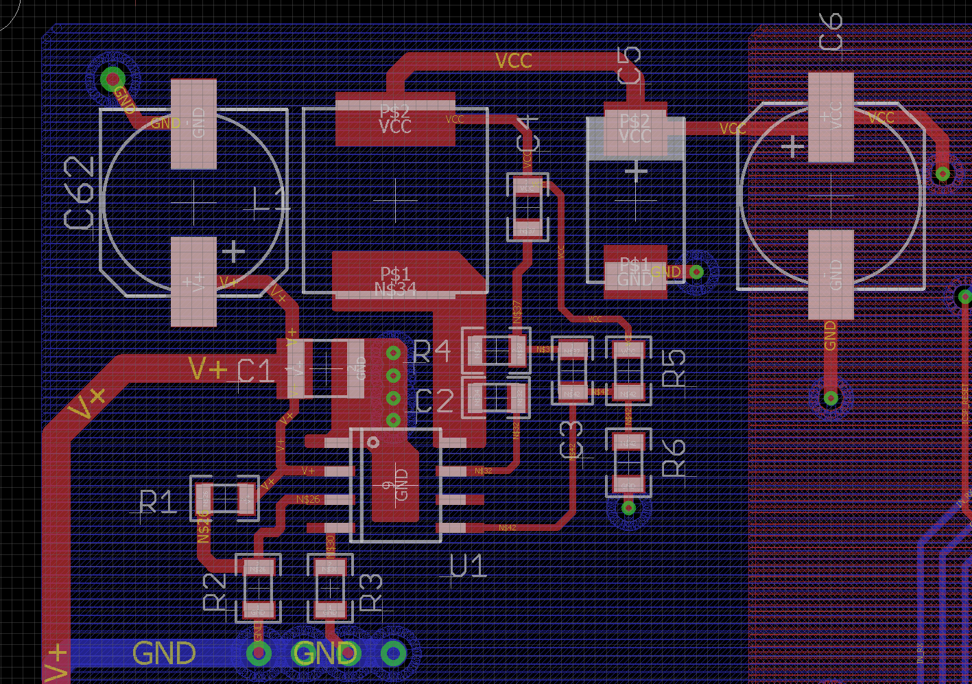

Gast #5942386
also das Layout bei TI scheint tatsächlich dem des zugehörigen
Eval-Boards zu entsprechen. Zumal dort auch Bauteile vorgesehen sind,
die im Schaltplan garnicht enthalten sind.
Ich habe mein Layout nochmal überarbeitet und den Panasonic Polymer-C am
Ausgang gegen die beiden empfohlenen MLCC 10uF getauscht.
Außerdem sind die Leiterbahnen nun überwiegend als Flächen ausgelegt und
näher am Referenz-Layout orientiert - nur etwas enger zusammen und ohne
die Riesenflächen zu Vin und Vout...
Hat jemand Lust, sich das nochmal anzusehen? Würde mich freuen ;)
Eine Frage hätte ich auch noch:
Auf der Seite von Lothar Miller steht, dass unter der Spule keine
Massefläche verlaufen darf. Die meisten Beispiellayouts, die ich während
meiner Recherchen so gefunden habe, haben allerdings eine durchgehende
Massefläche.
Kann man bei abgeschirmten Spulen auf die Aussparung in der Massefläche
verzichten?
Vielen Dank schonmal :)
#5942402
> Massefläche.
Viel wichtiger ist eigentlich, das nicht gerade die Messleitung vom
Spannungsteiler unter der Spule durchläuft - womöglich noch einem
Ringkern :-)
Ich würde die Anbindung von C6 und C62 auf voller Padbreite in die
Fläche integrieren. Da verschenkst du u.U. wertvolle Millivolt. Der
Platz gibt es ja her. Aus dem selben Grund würde ich den KerKo noch die
knappe Breite ans IC ranrücken.
Aber ich bin Anfänger ;-)

Nächste Frage: wieso 1000uF am Ausgang? Oder lese ich da falsch? Kommt
mir auf den ersten Blick reichlich obskur vor. Verträgt das der Wandler
überhaupt?
Gast #5942422
Einen MLCC durch einen Alu-Elko zu ersetzten ist zumindest suboptimal.
Da gehört auf jeden Fall ein keramisches C rein.
Außerdem sollten
- der Anschluss an SW zu L1 kurz sein
- Eingangs- und Ausgangs-Cs sehr kurz und niederimpedant mit dem GND des
Reglers verbunden sein
- sinnvollerweise auch R6.
- wie schon gesagt, FB von der Spule und von SW fernhalten.
> überhaupt?
Ein Angst-C...
Auf meiner Platine befinden sich ja ein LCD Display mit

Den Kerko mit einem winzigen Via an die GND Plane anzuschliessen ist
auch nicht sehr effektiv.
Du meinst den Ausgangs-C? Ja - das habe ich nun auch korrigiert. Die
Leiterbahn ist nun etwas breiter und das 0.3mm Via habe ich gegen ein
0.6mm Via ersetzt.
Danke vielmals an alle.

Gast #5969755
Dieter R. schrieb:
> Postest du mal dein neues Layout? Und vielleicht ein Foto dazu?
Gerne doch - siehe Anhang.
Bei den wesentlichen Bauteilen habe ich Produkt-ID und relevante Werte
mal in das Value-Feld geschrieben. Nicht besonders übersichtlich im
Schaltplan, aber dann habt ihr die Werte wenigstens...
Der Spannungsregler kann V(in) 6V bis 100V, ist hier aber für einen
Bereich von 24V - 75V konfiguriert mit Under-Voltage-Lockout bei < 24V.
Foto kann ich morgen machen.
