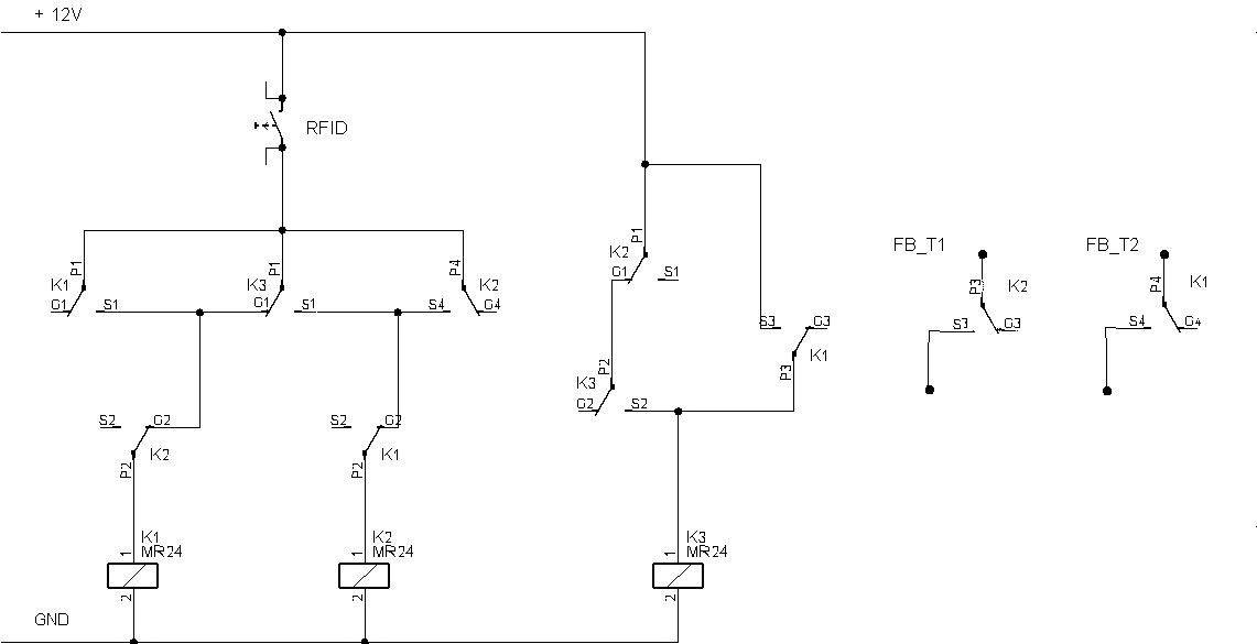

von Peter P. (peterpo)
Eltako Stromstoßschalter gibt es für verschiedene Spannungen
von Mario M. (thelonging)
Folgende Schaltung aufbauen:
Beitrag "Re: Einmal drücken ein, nochmal drücken aus"
Statt S1 den Relaiskontakt vom RFID-Leser anschließen, dann je 1
Schließer von K1 und K2 an "scharf" und "unscharf".

von Ralf R. (ciutateivissa)
das sieht wirklich nach einem guten Lösungsansatz aus!
Hast Du evtl. auch einen Vorschlag, welche Relais Du verwenden würdest -
oder evtl. ein Datenblatt? Dann könnte ich die Pins direkt zuordnen...
Vielen Dank und VG, Ralf
Da keine Leistung zu schalten ist, reichen kleine Relais. Solche mit 4
Wechslern sind rar und teuer, deswegen ist es besser für K1 und K2 je 2
Relais mit 2 Wechslern zu nehmen und die Spulen parallel zu schalten.
Für K3 reicht ein Relais mit 2 Wechslern aus. Insgesamt braucht man also
5 Relais mit 2 Wechslern. Wenn z.B. der RFID-Leser mit 12V DC betrieben
wird, könnte man folgende Relais nehmen:
https://www.conrad.de/de/p/tianbo-electronics-hjr1-2c-l-12vdc-printrelais-12-v-dc-2-a-2-wechsler-1-st-629500.html

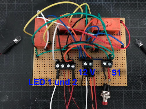

Ich hab die Schaltung aufgebaut, das funktioniert genau so. Ich hatte
leider keinen prellfreien Taster bei der Hand, das hat mich am Anfang
verwirrt, weil ich das Gefühl hatte, dass der Schaltvorgang nicht immer
zuverlässig funktioniert, aber das passt schon.
Natürlich habe ich schon mal schöner gebaut, aber das kann man ja beim
2ten Set nachholen.
Jetzt wäre es noch spannend zu sehen, wie man diese Schaltung mit
Halbleitern aufbauen würde...
VG, Ralf
Hier nochmal die abgewandelte Schaltung, so wie ich sie gebaut habe.
VG, Ralf
