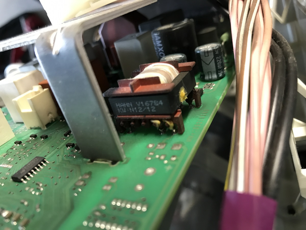

Hallo Kann mir jemand sagen wo ich so eine Spule noch her bekomme?
Das ist ein ganzer Trafo, vermutlich kundenspezifisch gefertigt von http://www.hahn-trafo.com/ Bist du ganz sicher, dass der defekt ist? Das sieht doch verdächtig nach einem kleinen Netzteil in einem größeren Gerät aus, die sind oft mit Schaltregler-ICs bestückt, die gerne mal kaputt gehen. Sinnvoll wäre bestimmt, die Gerätebezeichnung und Symptome sowie evtl. schon gemessenes hier zu posten. Gerne auch ein Übersichtsbild. Thematisch verwandt: Beitrag "Miele W5901 geht nach 5J. nicht mehr an ELP 165 SW defekt"

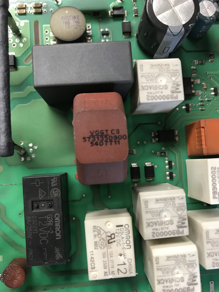

Kann mir jemand sagen was das rote Bauteil sein soll? Kann es überhaupt nicht zuordnen.
Sieht aus wie die Netzteilplatine einer Miele Waschmaschine. Ist wahrscheinlich eine Induktivität laut polnischem Forum mit folgenden Werten: 700 uH / 0.16Ω. Was ist denn genau dein Problem? Was funktioniert denn nicht?
Björn M. schrieb: > Kann mir jemand sagen was das rote Bauteil sein soll? Das ist ein stromkompensierte Drossel zur Gleichtaktunterdrückung. Eher unwahrscheinlich, dass die defekt ist. Sonst mit dem Durchgangsprüfer je die zwei Beinchen, die näher aneinander sind, durchpiepsen. Vielleicht kommst du aber schneller voran, wenn du das Problem mit der Stuerung hier kurz beschreiben würdest ;-)
Bei Betrieb der Maschine ist alles ok aber nach unterschiedlichen Zeiten geht diese einfach aus, gerade wenn ich wärme zugebe (per Föhn). Nach etwas Wartezeit kann ich die Maschine wieder anschalten. Auf der Platine und an den Lötstellen ist nichts zusehen. Wahrscheinlich gehe ich davon aus das dass Trafo kaputt ist, messen muss ich noch
Björn M. schrieb: > Wahrscheinlich gehe ich davon aus das dass Trafo kaputt ist An dem Ding ist eigentlich nichts, was kaputt gehen könnte : Kupferdraht und 4 Lötstellen. Aber du kannst das Ding ja einfach mal auslöten und von unten anschauen. Vermutlich wirst du dann das relevante simple Innenleben und den Irrweg erkennen. > gerade wenn ich wärme zugebe (per Föhn). Gib die Wärme mal gezielt mit der Lötkolbenspitze auf die Halbleiter... Hast du auch Kältespray? Das lässt sich wesentlich gezielter aufbringen als Wärme mit dem Föhn.

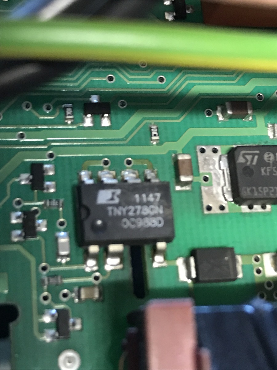

Übeltäter gefunden Weiß jemand wo ist dieses Teil bekomme?
Hallo Ich suche folgendes IC auf dem Foto, hat jemand eine Quelle wo man dieses bekommen kann?

Google TNY278GN. Einen der ersten 10 links anklicken.

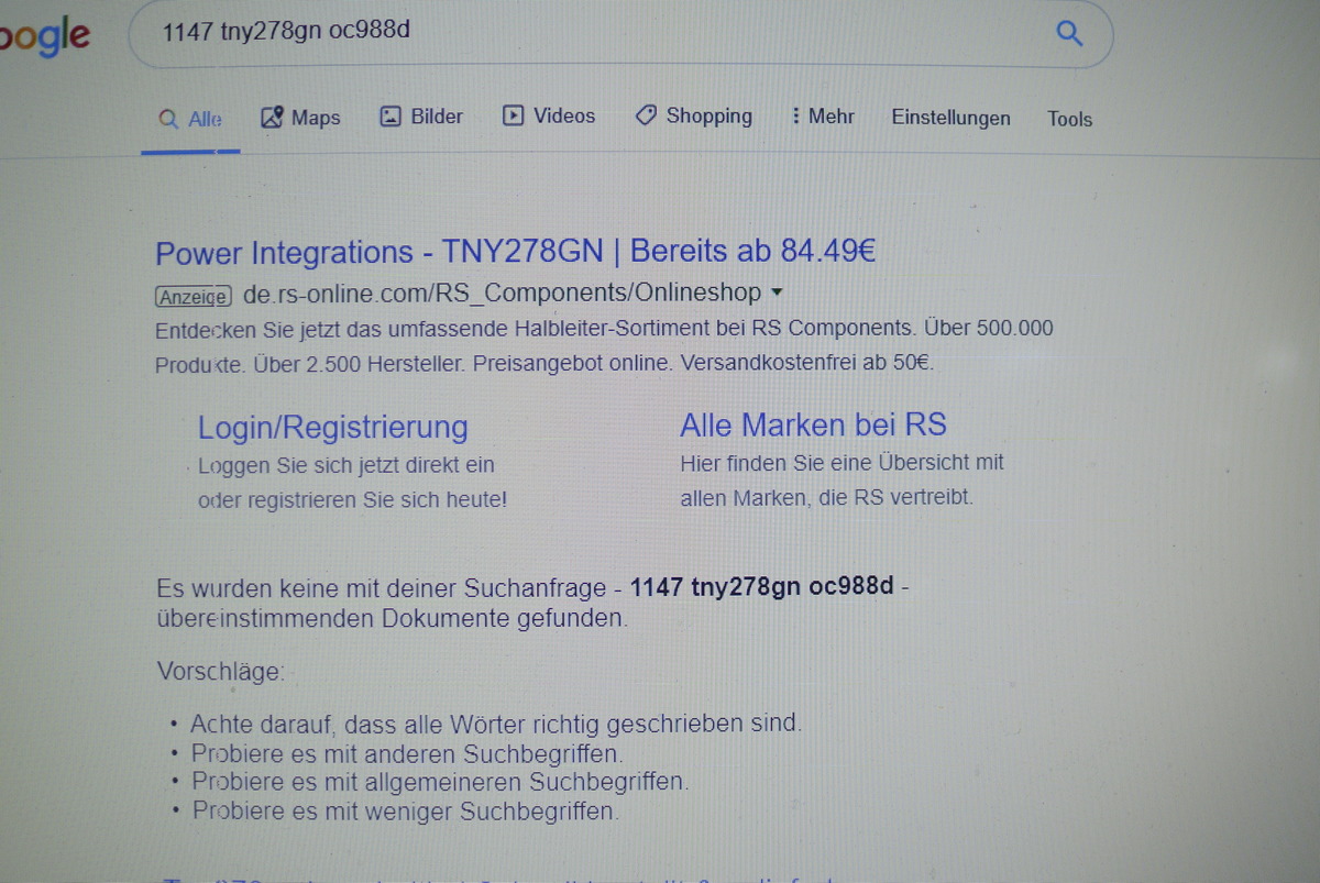

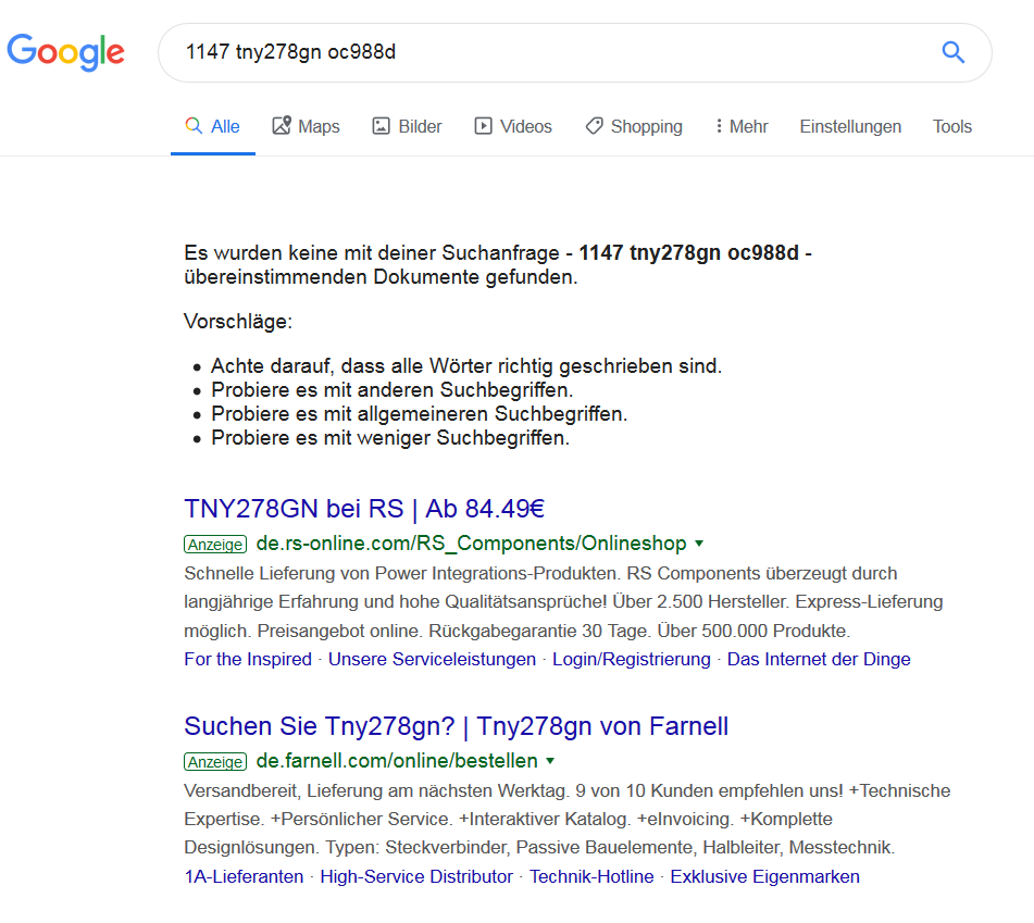

Thomas schrieb: > Google TNY278GN. Einen der ersten 10 links anklicken. Das erkennt der TO auf seinem eigenen unscharfen Foto nicht;-)

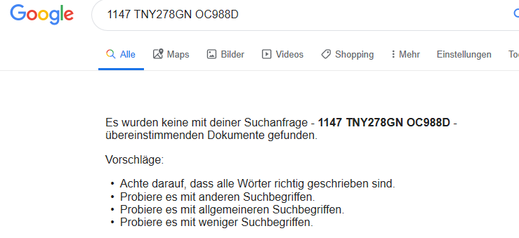

Jörg R. schrieb: > Das erkennt der TO auf seinem eigenen unscharfen Foto nicht;-) Jetzt habe ich die ganzen Nörgler ausgebremst die ein schärferes Foto fordern nur um dann zum eh schon offensichtlichen Ergebnis zu kommen ;)
Thomas schrieb: > Jetzt habe ich die ganzen Nörgler ausgebremst Vergiss es. Gegen Naturgesetze hast auch Du keine Chance.
Das Bild ist ja total unscharf!
Und viel zu Grün....

Björn M. schrieb: > Weiß jemand wo ist dieses Teil bekomme? Beitrag "Suche IC Bauteil" Einmal fragen hätte auch gereicht. Das ist wie schon geschrieben ein TNY278GN. Den bekommst du bei vielen gängigen Bauteileversendern. Da die Teile aber in weißer Ware immer Ärger machen, gibt es auch bei eBay schon Verkäufer, die genau das anbieten. Woran du denken solltest: Wenn der TNY278GN durchlegiert geht in der Regel auch ein Sicherungswiderstand defekt, der in der Zuleitung zum TNY278GN sitzt. Wenn du sowieso Bauteile besorgen musst, identifiziere und bestelle den gleich mit.
