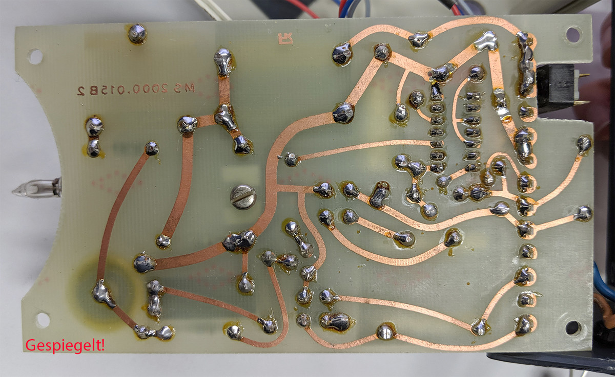

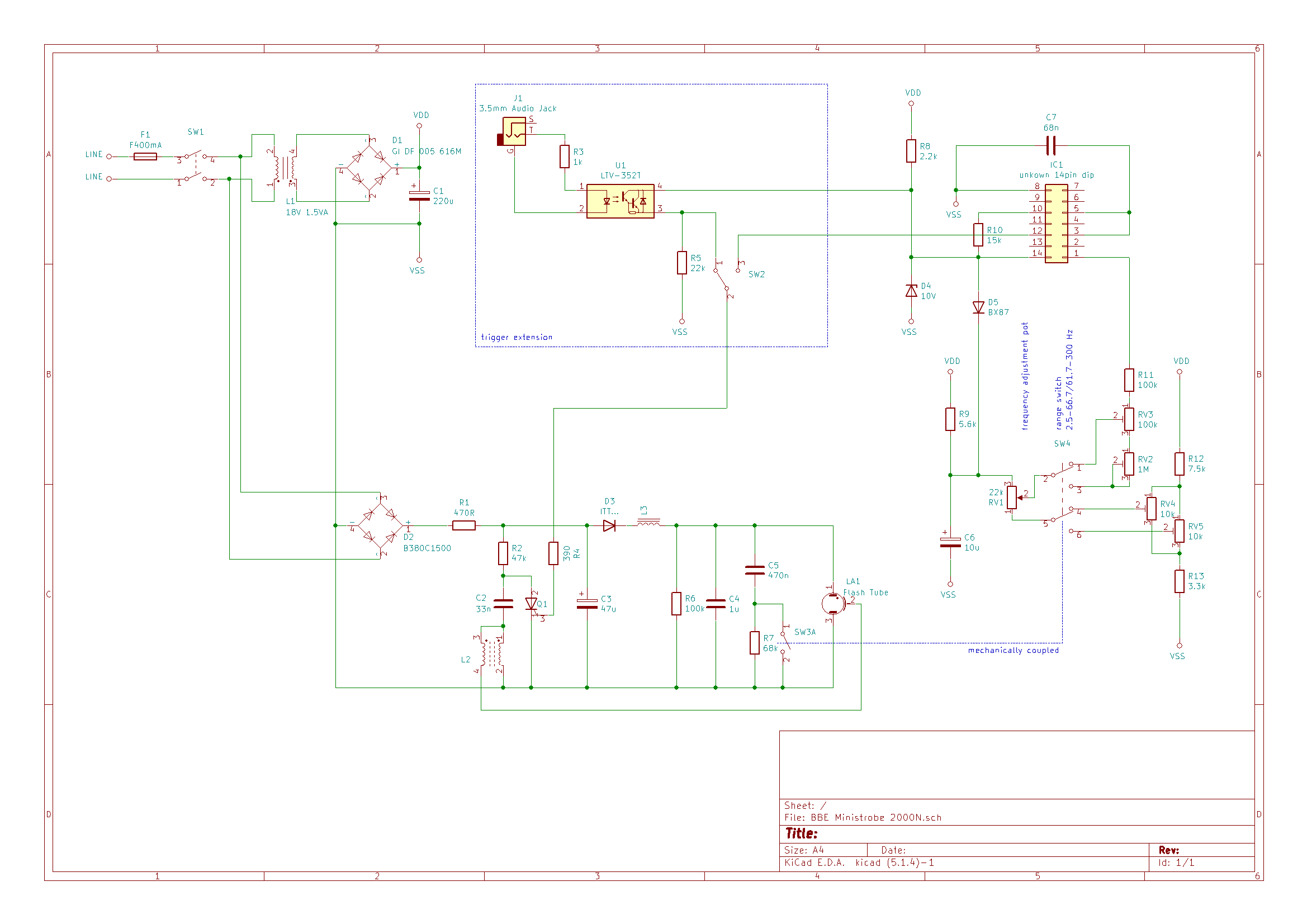

ich habe grad versucht die Schaltung eines kleines Stroboscopes
aufzunehmen, Schaltplan ist noch nicht schön und die Werte und
Typenangaben stimmen nicht unbedingt, sorry.
Leider hat der Hersteller die Beschriftung von dem hoch geheimen IC
abgeschliffen mit dem der Oszillator gebildet wird. Im Plan hab ich das
IC auf die Schnell durch einen 14 poligen Pin Header ersetzt, nicht
schön, sollte aber im Prinzip lesbar sein. Die vielen unbeschalteten
Pins sind tatsächlich einfach offen.
Hat jemand vielleicht eine Idee um was es sich bei dem unbekannten 14
pin DIP handeln könnte? Mit fällt ausser NE555 oder einen Schmittinger
Oszillator nichts ein und einen einzelnen 555 in 14 Pin DIP scheint es
nicht zu geben und für die Schmittinger Variante fällt mir auch nichts
ein.

von Florian R. (Firma: TU Wien) (frist)
oh, danke für die vielen Antworten.
@Christoph
> Wie hoch sind VSS und VDD?
Der Trafo hat 18V. das ganze floatet auf Netzspannung, drum hab ich VDD
und GND verwendet - weiß nicht ob das wirklich sinnvoll ist. Wenn ich
das richtig verstehe bekommt das IC aber nur 10V dank der Zener Diode.
@Lothar
Bzg. Bildungslücke nein, die liegt eher hier... Gemeint ist ein Schmitt
Trigger... ganz schön weit weg, naja.
Den NE556 hab ich schon angeschaut (vergessen zu erwähnen) passt meiner
Meinung nach gar nicht. Bild ist angehängt. Was man nicht sieht ist das
große Poti um die Frequenz einzustellen.
Grüße
Flo

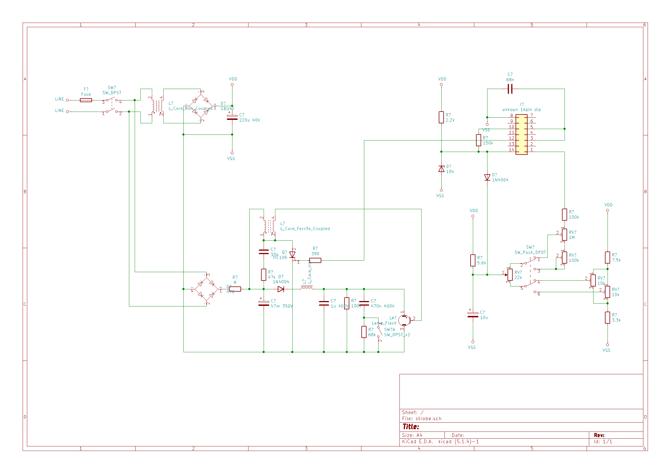

von Marek N. (Gast)
Sicher, dass die Zählweise deines IC richtig ist?
Im Photo hängen die 2k2 und 150k sowie die beiden Glasdioden an Pin 14.
In deinem Schaltplan aber an Pin 1.
Hallo
@Marenk
Ups, böser Fehler, Du hast recht. Ich habs korrigiert. Danke.

Ja, ist nicht so. Meine Nummerierung war zwar falsch (ich hab die Zahlen
irgendwie nicht gesehen, gedacht hab ichs mir richtig :-) aber auch mit
der richtigen Nummerierung passt es nicht für Logic IC, 7 ist offen.
Anbei noch die Unterseite.
Grüße
Flo
von Dergute W. (derguteweka)
Moin,
So wie der Chip aussieht: Haste schonmal einen Tropfen Kontaktspray
o.ae. auf den IC draufgepieselt? - vielleicht kann man besser was
erkennen, wenn er "nass" ist.
Gruss
WK
sorry, oben hab ich jetzt eine falsche Version vom Schaltplan angehängt,
der Schalter und der Optokoppler gehören nicht dazu, die sind Teil der
Erweiterung um einen ext. Trigger über die ich grad nachdenke.

von Jens G. (jensig)
Und der Rest paßt auch nicht ...
Falls das Stroboskop noch funktionieren sollte, wäre es hilfreich, die
Signale an den IC-Pins mit dem Oszi anzuschauen, um näheres über die
Funktion des ICs zu erfahren.
Da es einige Ähnlichkeiten mit einem NE55 aufzuweisen scheint:
Den 14-Pin-NE555 scheint es in mindestens zwei verschiedenen Pinouts zu
geben:
  https://electronics.stackexchange.com/questions/27727/should-nc-pins-of-ic-connected-to-ground-through-a-resistor-to-prevent-noise
  http://www.circuitstoday.com/555-timer
Zum ersten findet man auf alldatasheet.com auch Datenblätter, wenn man
nach NE555F sucht, zum zweiten habe ich auf die Schnelle nichts
gefunden.
Beide Pinouts passen zwar nicht zur Schaltung, aber wenn es zwei
verschiedenen Pinouts gibt, gibt es vielleicht auch noch ein drittes.
Vielleicht gibt es auch irgendwelche exotischen Varianten des NE555, die
sich in mehr als nur dem Pinout von diesem unterscheiden.
Unabhängig von der IC-Funktion frage ich mich, warum das Potigrab rechts
unten im Schaltplan, das wohl der Frequenzeinstellung dient, einerseits
so kompliziert aufgebaut ist, andererseits aber das unstabilisierte VDD
als Referenz zu verwenden scheint.
Wird die Frequenz am 22k-Poti eingestellt?
Wozu dient der doppelte Umschalter? Falls damit eine Bereichswahl
realisiert ist, sollten dann nicht der 100k- und das 1M-Trimmer
ihre Plätze tauschen?

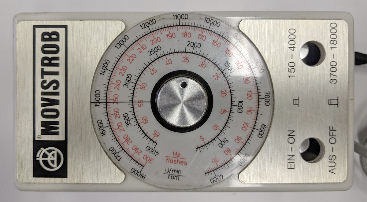

Ja, an dem 22k Poti wird die Frequenz eingestellt und der Umschalter
dient der Bereichswahl (150-4000 und 3700-1800 rpm). Das Potigrab
scheint dazu dienen die Frequenz an die Skala am Poti anzupassen.
Ob der 100k und der 1M Trimmer richtig rum sind kann ich nicht sicher
sagen, müsset ich morgen nochmal genau schauen, bei dem Teil hab ich mir
nicht so arg viel Mühe gegeben. An den doppelten Umschalter ist übrigens
auch noch der einfache Schalter gekoppelt, da wird offensichtlich die
Blitzenergie verringert wenn der höhere Frequenzbereich gewählt wird.
Hi Joachim,
hab Dein Post grad übersehen.
> Schaltung scheint noch nicht so ganz zu stimmen.
Kann sein.
> Mal eins von den interessanteren Rätseln :-)
Wobei ich ja eigentlich nur einen externen Trigger nachrüsten möchte,
was da genau für ein IC it ist eigentlich nicht so wichtig. Könnte aber
wichtig werden, wenn ich was kaputt mache.
> Ich denke ja auch an eine Art NE555, aber passt
> nicht ganz, insbesonders die 1N4004 macht so wenig Sinn.
Also eine 1N4004 ist das auch nicht, das war das erst beste Symbol.
Beschriftung ist wie gesagt "87XB" or so ähnlich. Ich kann leider grad
nichts auslöten und messen.
> Andere Idee: es gibt/gab doch diese 43 und 45er CMOS-Reihe -
> wenn ich mich recht erinnere hatten die zum Teil
> abenteuerliche Anschlussbelegungen.
Hmm, mal schauen, ob ich ein paar Datenblätter finde. Wobei die aber
auch VCC auf dem letzten Pin und GND diagonal gegenüber haben, oder?
Grüße
Flo

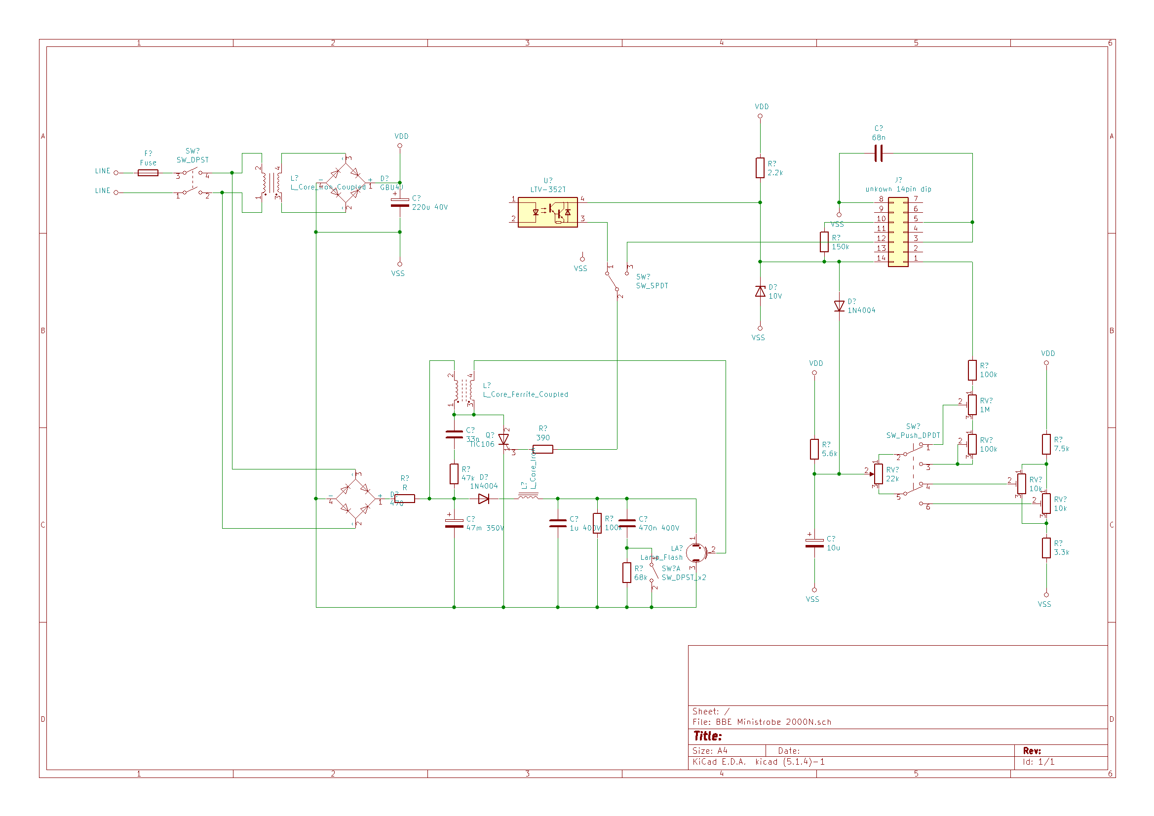

von Das dass das das !!! (Gast)
Florian R. schrieb:
> Messen würde genügen um dann zu schauen, wie sich ein externer Trigger
> realisieren lässt.
Schau mal was aus Pin12 so raus kommt. Dann die Leitung von Pin12 zum
Thyristor auftrennen, Schalter rein und einen
Optokoppler+Darlington-Nachbrenner nach Pin14, Pulldown nach VSS.
Optokoppler-LED über einen Widerstand und eine antiparallele Diode an
z.B. eine BNC-Buchse. Fertig ist die Laube??
Hi Carsten
> Möchtest du die Schaltung jetzt aus reinem Interesse
> kennen um die komplett zu verstehen, bzw. um
> nachvollziehen zu können was sich die Entwickler
> damals dabei gedacht haben?
Naja, die Abgeschliffene Beschriftung hat mit interessiert und ich
dachte, na das kann ja nichts kompliziertes sein, ich bin aber nicht
weiter gekommen, drum hab ich gefragt. Wäre interessant zu wissen, aber
im Grunde nicht wichtig (bis ich es kaputt gemacht habe :-).
> Oder geht es dir nur darum die zu verstehen um mit
> dem Wissen dann diverse Modifikationen vornehmen zu können?
Dazu muss ich glaube ich nicht wissen, was das für ein IC ist.
Ein positiver Plus um die 10V an dem Thyristor löst einen Blitz aus,
stimmt's?
> Im zweiten Fall und wenn du sowieso Modifikationen vornehmen
> willst, dann stellt sich die Frage ob man nicht besser
> sowieso alles was im Schaltplan "rechts" der Blitzröhre >
> eingezeichnet ist rausschmeisst (bzw. "totlegst") und durch
> eine eigene µC Schaltung ersetzt.
Ja, darauf wird es hinauslaufen. Wobei ich sogar eigentlich nur einen
Optokoppler will. Vielleicht einen mit Darlington um hohe
Stromverstärkung zu bekommen und müsse es nicht schon genügen den etwa
so einzubauen (der Typ ist nicht weiter überlegt, war der nächstbeste
mit Darlington).
Carsten

Florian R. schrieb:
Die Skala ist bzgl. der Frequenz perfekt linear. Das deutet darauf hin,
dass das IC doch kein NE555, sondern ein VCO ist. Der NE566 könnte ganz
gut passen: Er ist ähnlich alt wie der NE555 und auch im 14-Pin-Gehäuse
erhältlich (habe allerdings kein Pinout gefunden). Auch die Beschaltung
passt besser zum NE566 als zum NE555. Der 150k-Widerstand müsste jedoch
etwas kleiner sein, damit zusammen mit dem 68n-Kondensator die maximale
Frequenz von 300Hz erreicht werden kann. Außerdem sollten beim 22k-Poti
die Anschlüsse 1 und 2 vertauscht werden. Auch mit diesen Änderungen ist
die Schaltung noch nicht ganz schlüssig, aber schon sehr dicht daran :)
Statt des NE566 käme noch ein PLL-IC in Frage, von denen es etliche in
diesem Gehäuse gibt. Davon wird nur der VCO genutzt, was wiederum die
vielen ungenutzten Pins erklären würde.
Ist das IC-Gehäuse eigentlich aus Kunststoff oder Keramik?
Florian R. schrieb:
> Hi Das dass das das,
> oh, da warst Du jetzt ein bisschen schneller, so ähnlich wie in meinem
> letzten Post, oder? Ich schaus mir morgen wieder an. Jetzt muss ich weg.
Ja genau so. Von Emitter des Photo-Transistor im Optokoppler einen
Widerstand nach Masse, damit ohne LED-Strom das Thyristor-Gate nicht "in
der Luft" hängt. 22k oder sowas hätte  ich da mal rein geworfen.
Fehlt noch eine Buchse um die Optokoppler-LED zu befeuern.
und danke erst mal für die rege Beteiligung. Ich hab den Schaltplan
etwas korrigiert. Die Zündschaltung war auch falsch.
@Yalu X.
Du hattest recht, die 100k und 1M Trimmer waren vertauscht, ich hab das
korrigiert.
VCO ist sicher eine gute Idee, und stimmt, die lineare Skala weiß wohl
darauf hin. NE566 gibts in 14 Pin Keramikgehäuse, passt aber nicht. Poti
Anschlüsse waren vertauscht, danke. Die 150k könnte auch 15k sein
(oraner bzw. roter Ring), ist nicht so eindeutig zu sehen. Ich habs mal
auf 15k geändert. IC Gehäuse ist aus Kunststoff.
