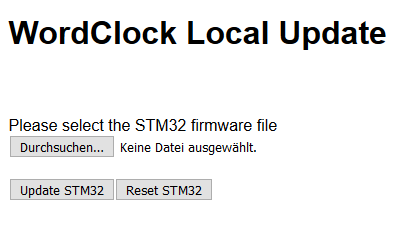

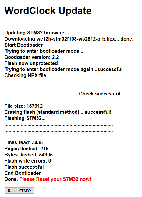

von Frank M. (ukw) (Moderator) Benutzerseite
Daniel D. schrieb:
> Ich habe eine Elektronik mit einem Mikrocontroller (STM32F103xxx) und
> suchen nach einer Möglichkeit diesen Mikrocontroller via Bluetooth und
> Mobile Phone zu re-programmieren.
Was ich für die WordClock mit WS2812 gemacht habe:
1. ESP8266-12F mit Webinterface bietet Upload von STM32-Hex-Dateien an
2. Nach Upload flasht der ESP8266-12F den STM32 über den seriellen
   Bootloader
Durch das Webinterface kann man den STM32 über jedes Endgerät flashen,
welches einen Browser hat. Dazu gehören also auch iPhones, bei denen das
mit der Bluetooth-Lizenz teuer werden kann.
EDIT:
Das obige erste Bild zeigt einen Download der STM32-Hex-Datei von einem
Internet-Update-Server. Es geht aber auch alternativ dazu ein Upload vom
eigenen Endgerät mit Browser, siehe Bild 2.
