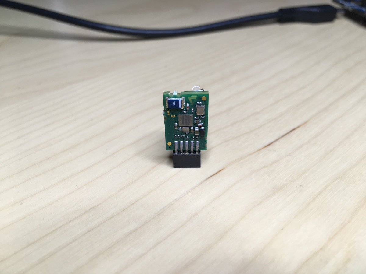

Hallo, ich habe hier eine kleine Elektronik (Bluetooth SWD-Debugger), der ich der Robustheit, der Optik und der elektrischen Isolierung wegen gerne mit einem "Gehäuse" versehen würde. Die Maße der Platine sind 5mm x 15mm. Die Höhe inkl. Bauteile ist ca. 3mm. Z.z. ist auf der Rückseite eine LED, die soll aber mit dem nächsten Los auf die Vorderseite. Das blaue Bauteil ist die Antenne. Der Stecker ist ein Cortex-Debug-Stecker 10-Pin (http://infocenter.arm.com/help/topic/com.arm.doc.faqs/attached/13634/cortex_debug_connectors.pdf) und von Hand angelötet und die Position hat damit recht viel Tolleranz. Der "Clue" des Ganzen ist die Kompaktheit, die ich gerne weiter beibehalten möchte. Da sich das ganze im wesentlichen über die darauf befindliche Software finanziert und wir von eher kleineren Stückzahlen ausgehen (50-1000 pro Jahr) spielt der Preis keine übergeordnete Rolle. Im Gegenteil, es wäre sogar gewünscht, dass das Geräte mit Gehäuse etwas „edler" aussieht. Zusammenfassung: - Gehäuseidee-Gesucht - Masse: 5x15x3mm - Stecker, Antenne und LED müssen berücksichtigt sein - Kleine Stückzahlen, Kosten nicht besonders wichtig Schönen Dank für eure Ideen im Vorraus und einen schönen Abend wünschend, Torsten

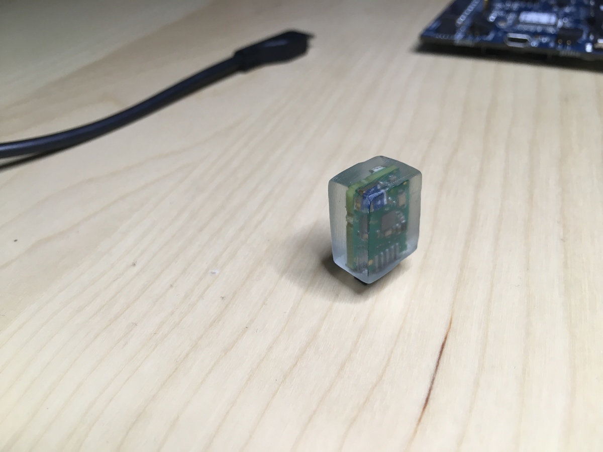

nnn schrieb: > Kann man das vielleicht in Kunstharz eingießen? Ich weis nicht, wie > Epoxyd/Polyesterharz auf die Eigenschaften der Antenne auswirken, aber > man sieht es ja auch oft bei kommerziellen Produkten. Ja, damit experimentieren wir auch gerade herum. Das scheint aber nicht ganz so einfach zu sein, weil der Stecker halt viel Spiel hat, muss die Gussform relativ großzügig ausfallen (siehe Foto). Wenn das optimal um die Platine herum liegen würde und nur wenige Millimeter auftragen würde, würde das auf jeden Fall ziemlich "edel" aussehen. Danke!

Torsten R. schrieb: > Was würdest Du machen? Zwei Halbschalen, die z.B. verklebt werden? wenn man es nicht wieder öffnen muss können auch einrastende Federn halten, nur beim Öffnen wird PLA/PETG brechen. ABS könnte auch gehen, damit habe ich aber noch keine Erfahrung. Bei einem etwas grösseren Gehäuse habe ich Mini Blechschrauben in einem Plexiglasdeckel benutzt. Komplett vergiessen verstimmt die Antenne wg. anderer Dielektrizidingens Konstante, das wird die Reichweite beeinflussen.

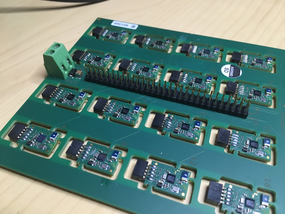

nur zufällig hier schrieb: > Wieso hat der Stecker viel Spiel? Man kann sich doch eine einfache > Vorrichtung bauen die Stecker und Platine zum verlöten hält. Dann hat > der Stecker immer die selbe Position. Der bissherige Plan ist, die Stecker vom Bestücker im Nutzen (von Hand) anlöten zu lassen (siehe Foto). Ich glaube, selbst mit einer irgend wie gearteten Halterung bekommen wir die Stecker (zumindest so) nicht sehr genau auf die Platine. Ich würde bei meiner Planung erst einmal weiter davon ausgehen, dass der Stecker nicht super exakt plaziert ist.

Torsten R. schrieb: > Der bissherige Plan ist, die Stecker vom Bestücker im Nutzen (von Hand) > anlöten zu lassen (siehe Foto). Ich glaube, selbst mit einer irgend wie > gearteten Halterung bekommen wir die Stecker (zumindest so) nicht sehr > genau auf die Platine. Der Platz für die anzulötenden Stecker ist bei dieser Nutzenaufteilung zu eng für eine Halterung. Ich könnte mir das so vorstellen: - Du vergrößerst bei Deinem Nutzen die Ausfräsungen für die Stecker - Du lässt eine Halterungsplatine als Lötvorrichtung fertigen - Auf der Halterungsplatine sind die SWD-Buchsen (die Gegenstücke zu Deinen Steckern) draufgelötet - Auf der Halterungsplatine sind Stifte die in Löcher im Nutzen einrasten Bestücken geht dann so: 1. Der Bestücker steckt die Stecker in die Halterungsplatine 2. Er stülpt den Nutzen über die Halterungsplatine 3. Die Stifte rasten in den Nutzen ein, die Position ist fix 4. Er verlötet die Stecker auf der einen Seite 5. Er nimmt den Nutzen aus der Halterungsplatine und verlötet die Stecker auf der anderen Seite
