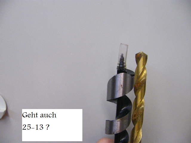

von oszi40 (Gast)
Karl K. schrieb:
> Für 12mm kanst du auch einen 4er und einen 8er nehmen.
Habe jetzt keinen 12er Bohrer gefunden. Geht auch 25-13 ?

von Karl K. (Gast)
Prinzipill schon, aber nicht vergessen, die Maschine auf Linkslauf für
Subtrahieren.
Und natürlich nicht Schlangenbohrer minus Spiralbohrer. Das geht mal gar
nicht.

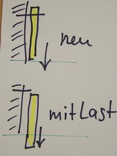

von oszi40 (Gast)
werists schrieb:
> Längenausdehnung ist sehr gering. Lange Balken kannst Du problemlos an
> die Wand schrauben.
Wenn das Holz nicht arbeitet, kann trotzdem der Untergrund durch
Belastung noch absacken? Brennholz hat Gewicht.
von Dr.Who (Gast)
> die Wand schrauben.
Solange die Wand nicht kippgefährdet ist.
Wenn sich der Balken unter der Last biegt, entstehen mitunter hohe
Drehmomente (als würde sich der Balken aus Lastrichtung nach unten
bewegen) und es wirken über den Hebel Zugkräfte. Wenn dann die
Verankerung/Lagerung zu schwach ausgelegt ist, zieht es u.U. die
Befestigung aus der Wand oder die Wand gibt nach.
Deswegen sind statische Überlegungen durchaus relevant.

von oszi40 (Gast)
L. H. schrieb:
> dem Holz immer geeignete Wege bieten, "arbeiten" zu können
Trotzdem nicht vergessen, dass sich bei späterer Belastung auch der
Boden einige cm senken kann! Deswegen scheint mir 10er Schraube in 12er
Loch keine ausreichende Lösung zu sein.
