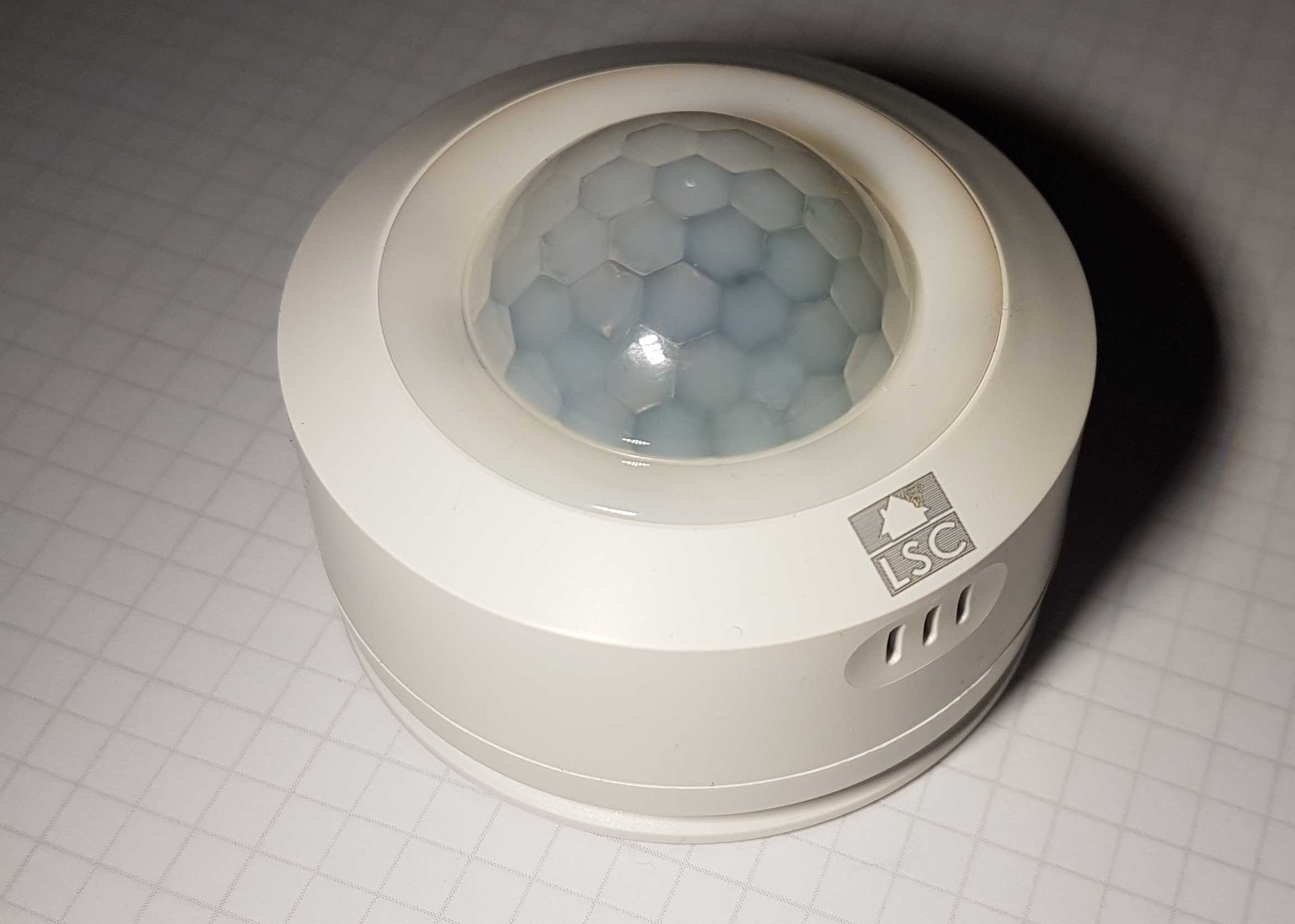

Zunächst habe ich nur mal 'nen Bewegungssensor für knapp 10€ erstanden,
zum aufschrauben :O) Auch die anderen Geräte sind recht preiswert.

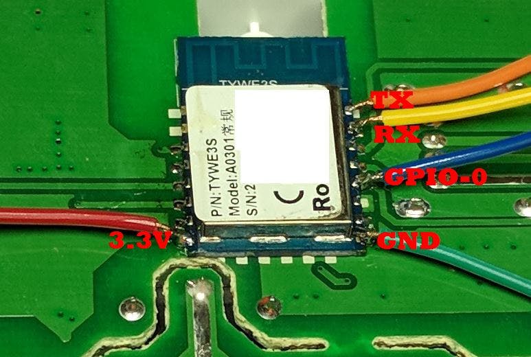

Also ich habe hier zwei SP21 von Teckin noch vor einer Woche geflasht.
Allerdings direkt aus dem Karton an die Steckdose, keine Ahnung was da
vorher drauf war.
Da habe ich wohl Glück gehabt, viele Tuya-Geräte sind mittlerweile
verklebt. Wenn man es aufmachen kann mal nach den RX/TX und dem GPIO0
suchen. Notfalls direkt am ESP mit Fädeldraht.
Sofern man den Aufwand dann betreiben möchte, es gibt dann in der
Preisklasse auch andere die einfacher umzubauen sind.

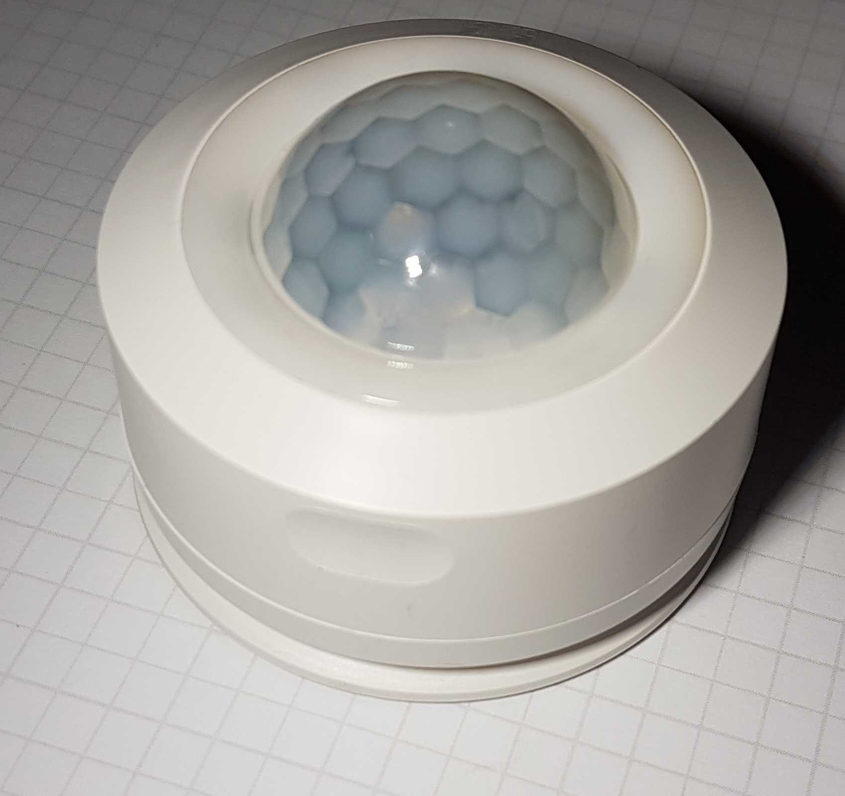

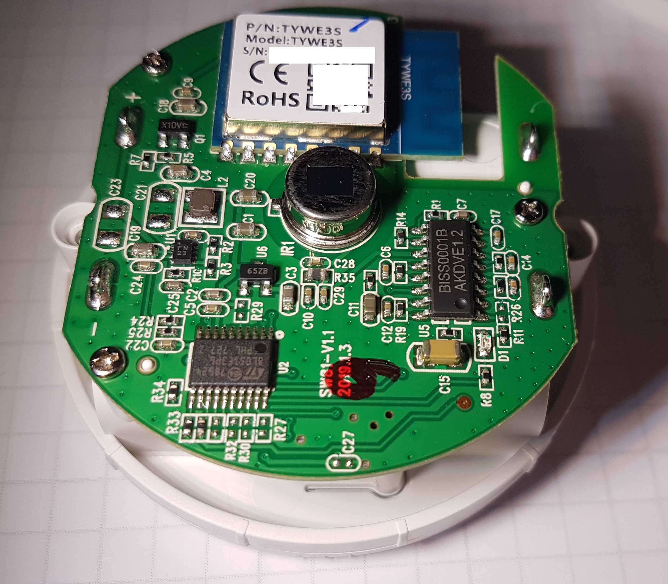

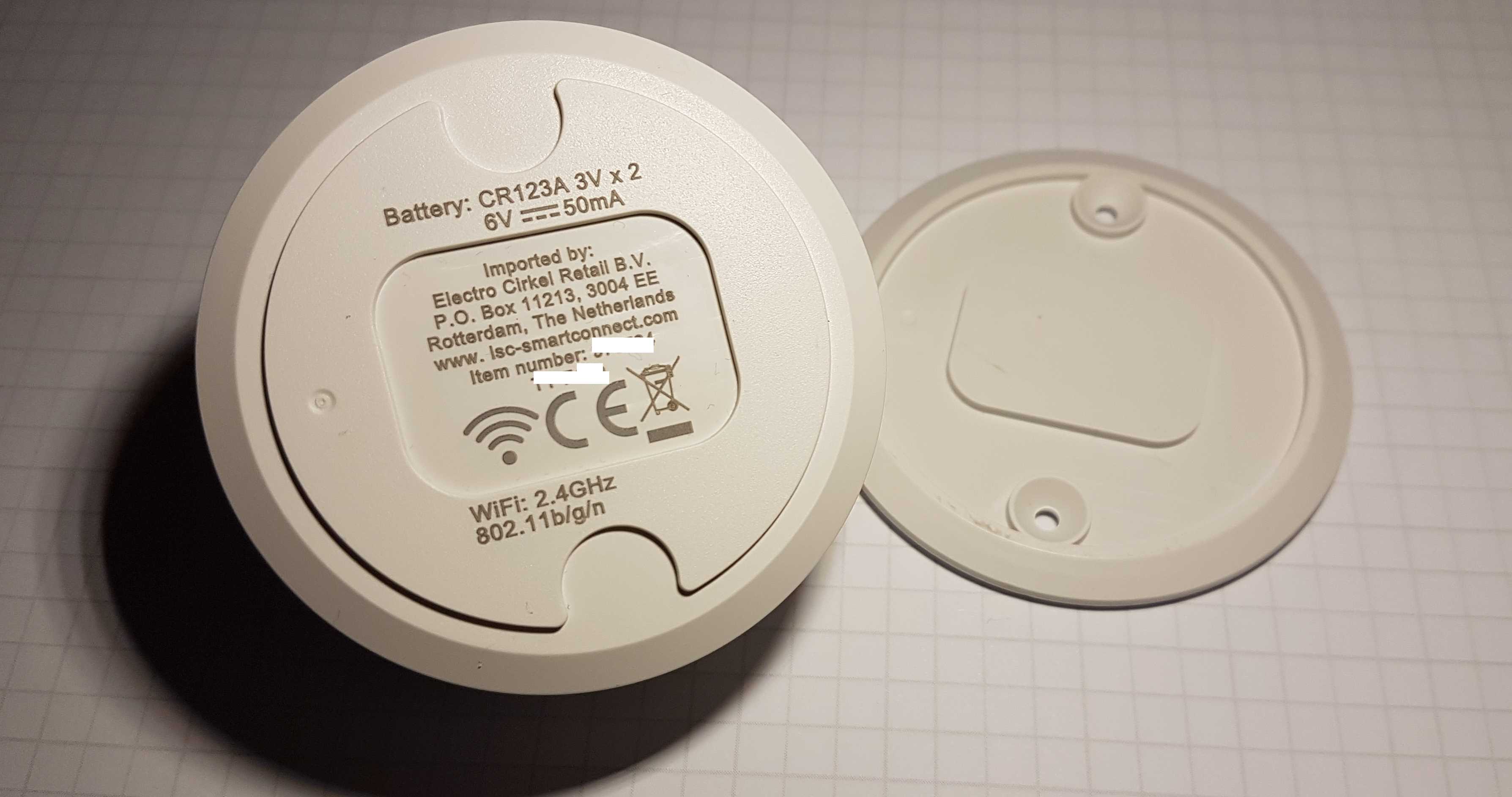

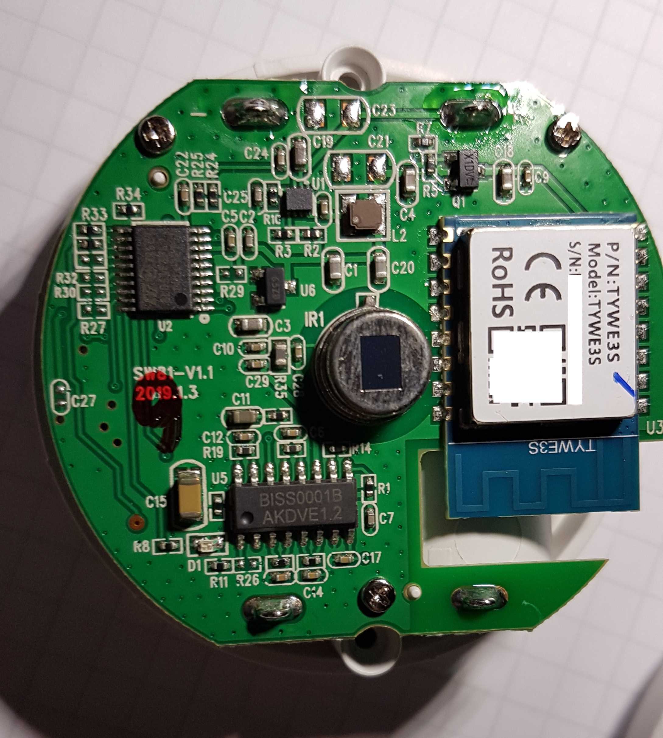

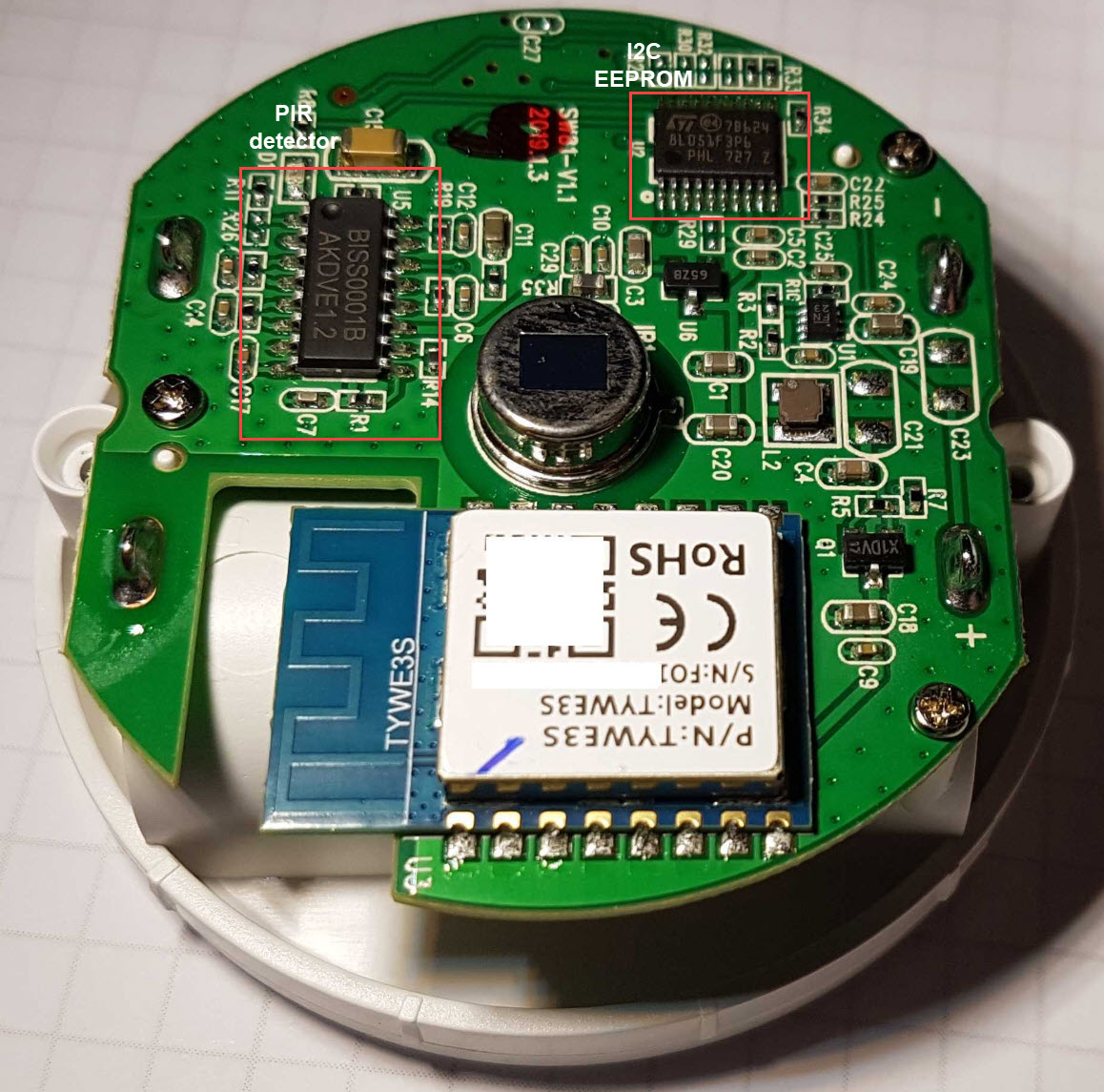

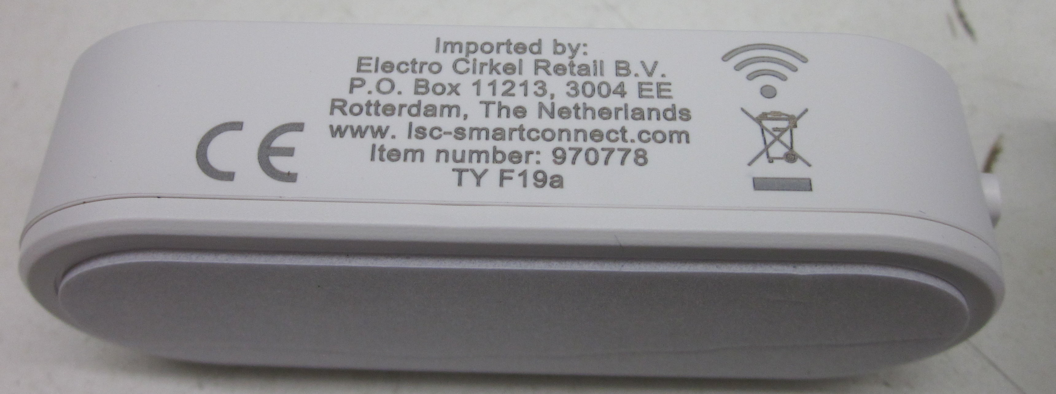

Weiter geht's, die Bilder zum PIR-Melder.
Ein paar Nummern hab ich raus geschnitten, der PIR soll ja nicht
international berühmt werden .

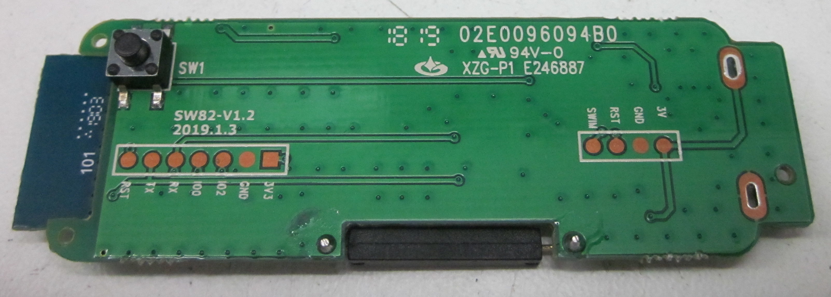

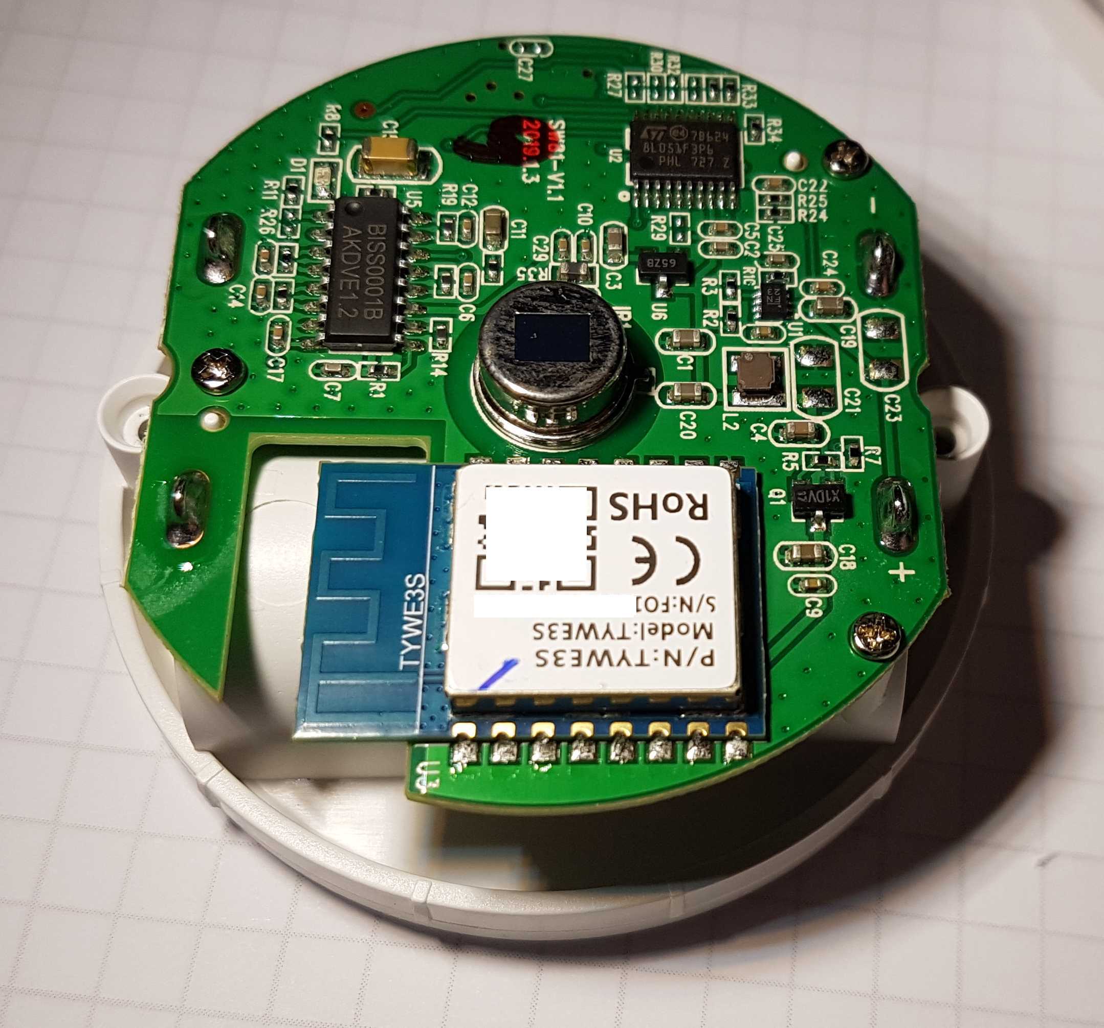

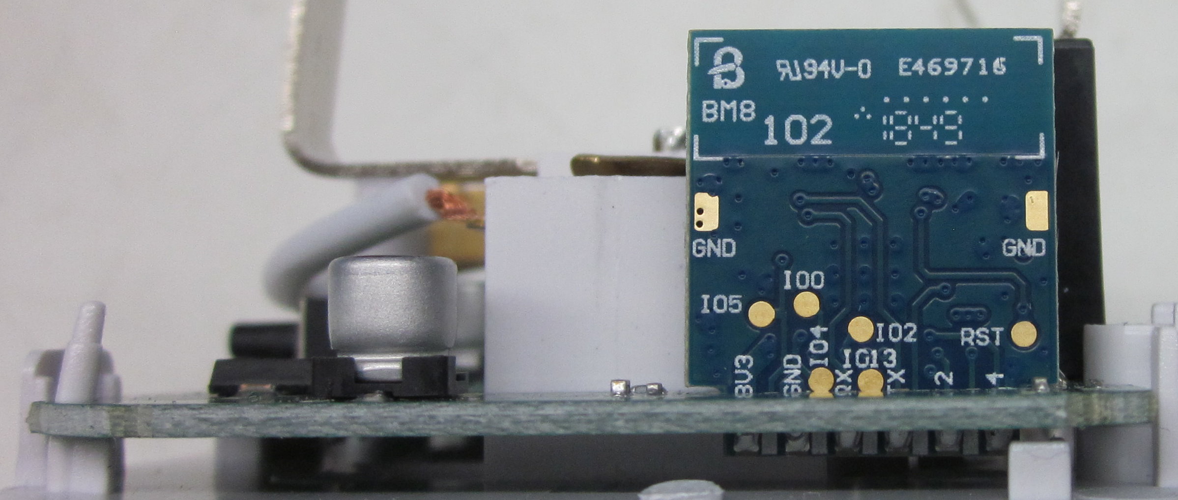

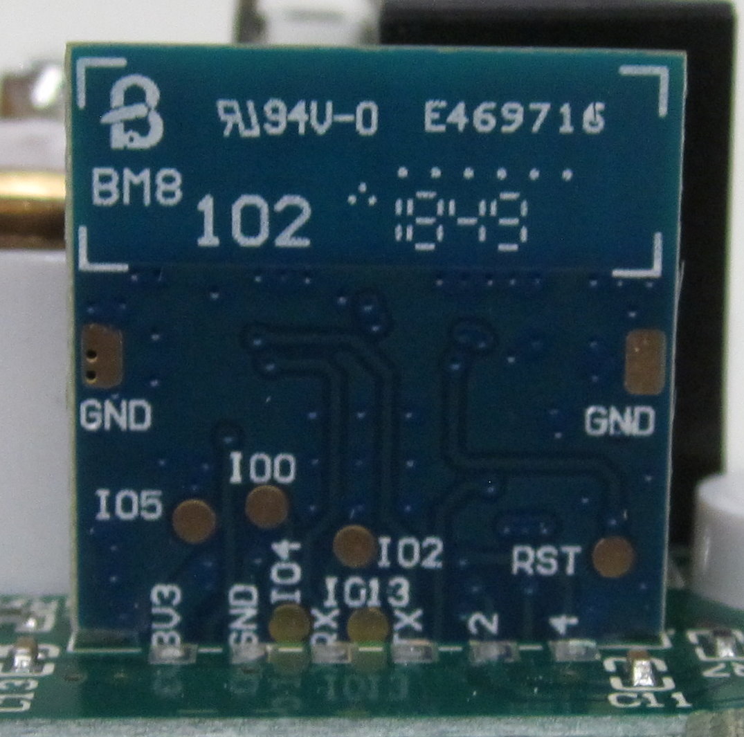

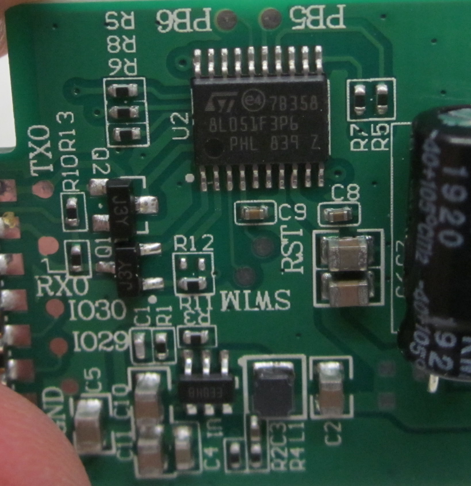

von Jenny P. (controllergirl)
Die Rückseite der Platine konnte ich noch nicht richtig ablichten, die
ist mit den Kontaktfedern verlötet; viel ist aber auch nicht drauf.
Wird nachgeliefert.
D1 ist eine rote LED die je nach Zustand blinkt oder kurz aufleuchtet,
angesteuert wird sie von U2.
Das Licht ist dann von vorne durch den weißen Kunststoffring und die
PIR-Linse zu sehen.
Auf dem Bild gehaeuse1_klein.jpg sieht man unten rechts drei kleine
Schlitze im Gehäuse, dahinter befinden sich auf der Platinenoberseite
C27 oder auf der Rückseite U4 - beide allerdings nicht bestückt.
Da war wohl noch was geplant.
Einen Helligkeitssensor konnte ich noch nicht finden, das Gerät scheint
also immer aktiv zu sein.
Im Forum der Herstellerseite fand ich einen Eintrag, in dem die Funktion
des PIR_Moduls bemängelt wurde, weil man die Empfindlichkeit nicht
einstellen kann.
Das scheint zu stimmen, da der BIS normal bestückt ist, zumindest auf
den ersten Blick.
von Oliver S. (phetty)
Zu dem tywe3s gibt es hier Infos:
https://github.com/arendst/Sonoff-Tasmota/wiki/TYWE3S
Könnte aber sein das bei einem batteriebetriebenen Bewegungsmelder noch
ein Mikrocontroller dabei ist der den ESP aufweckt um dann Daten zu
senden. Sonst sind die Batterien schnell leer.
Super! Das hatte ich noch nicht gesehen!
von Jan L. (ranzcopter)
Jo, sieht nach STM8 aus - auch wenn da was anderes auf dem Chip steht.
Dazu würde dann auch der swim-Pin passen, den man erkennen kann...

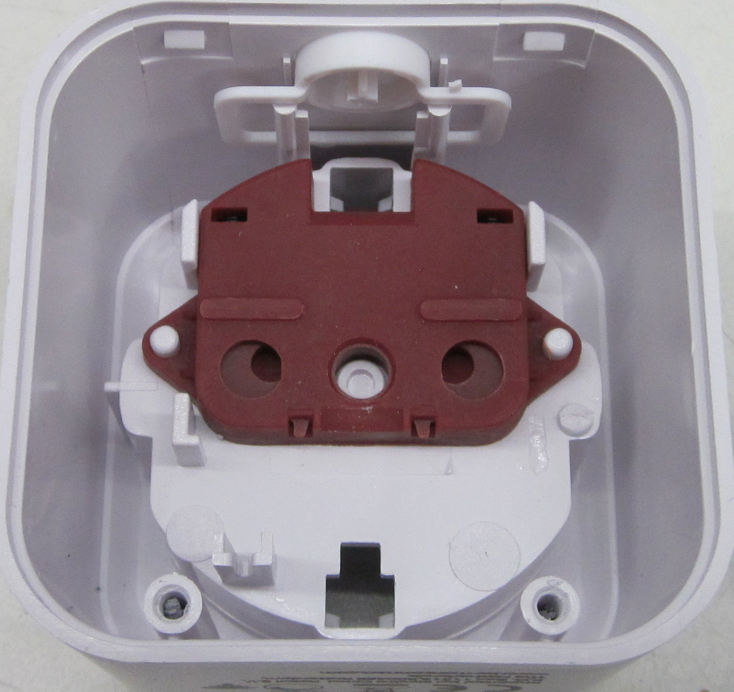

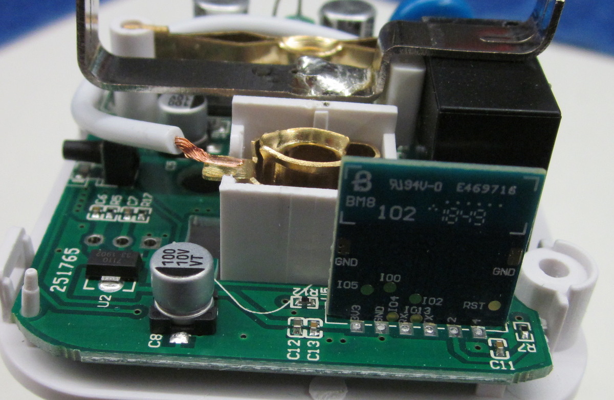

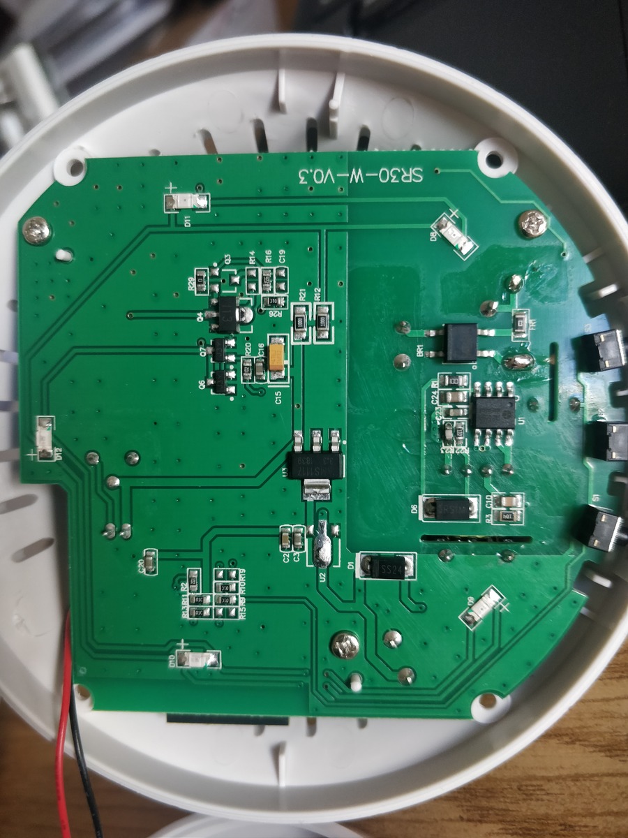

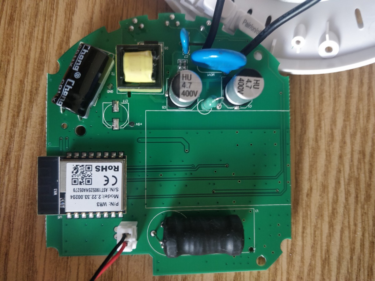

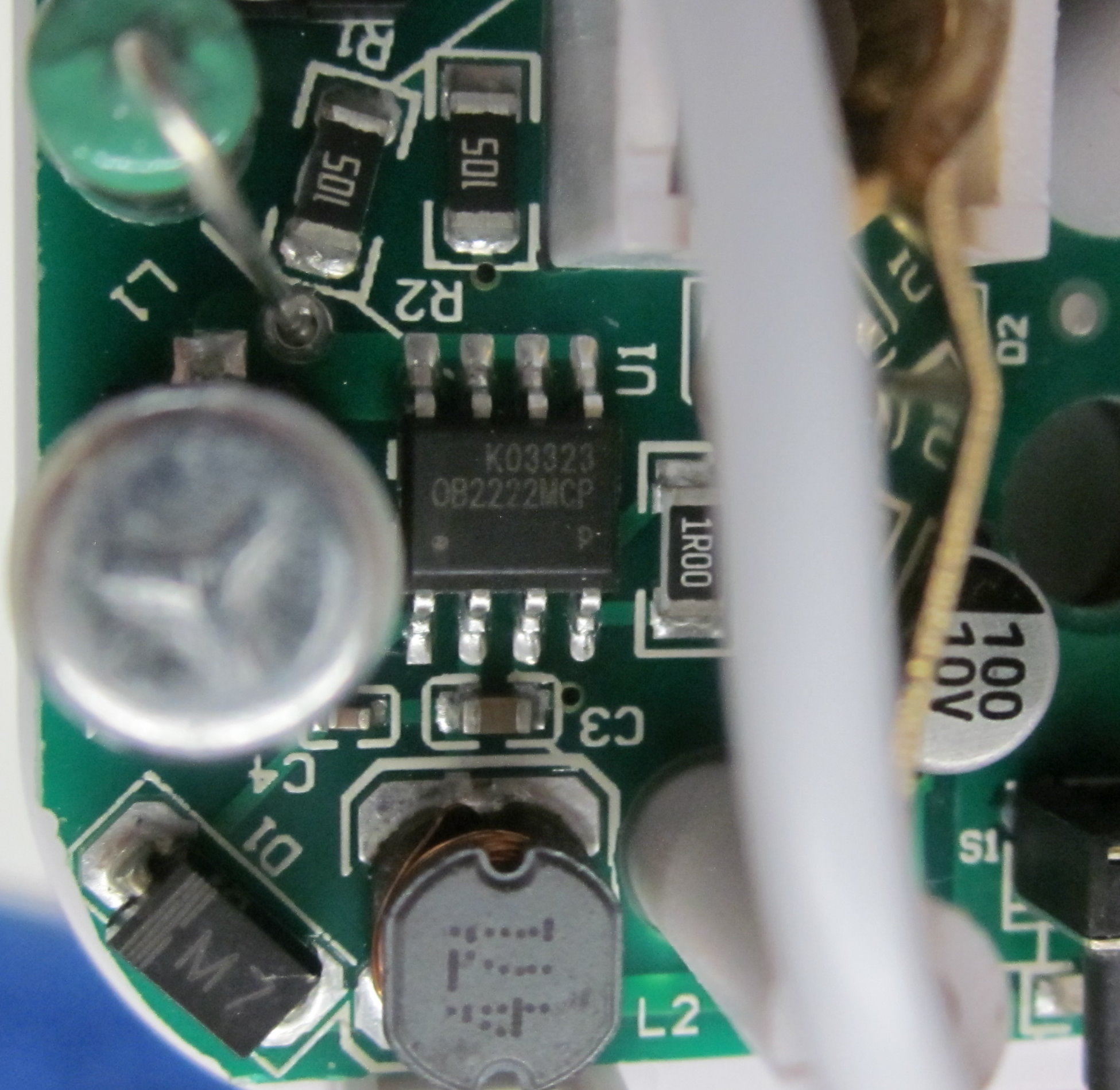

von Jens M. (schuchkleisser)

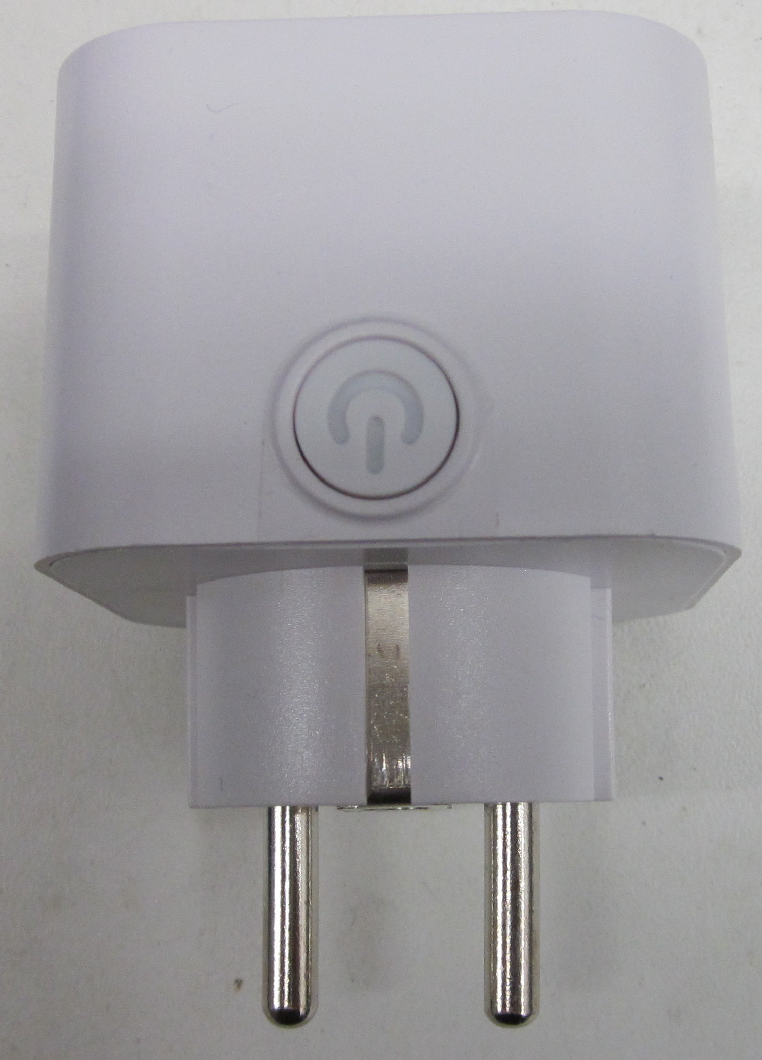

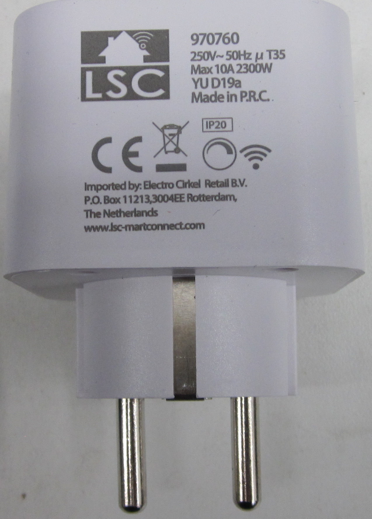

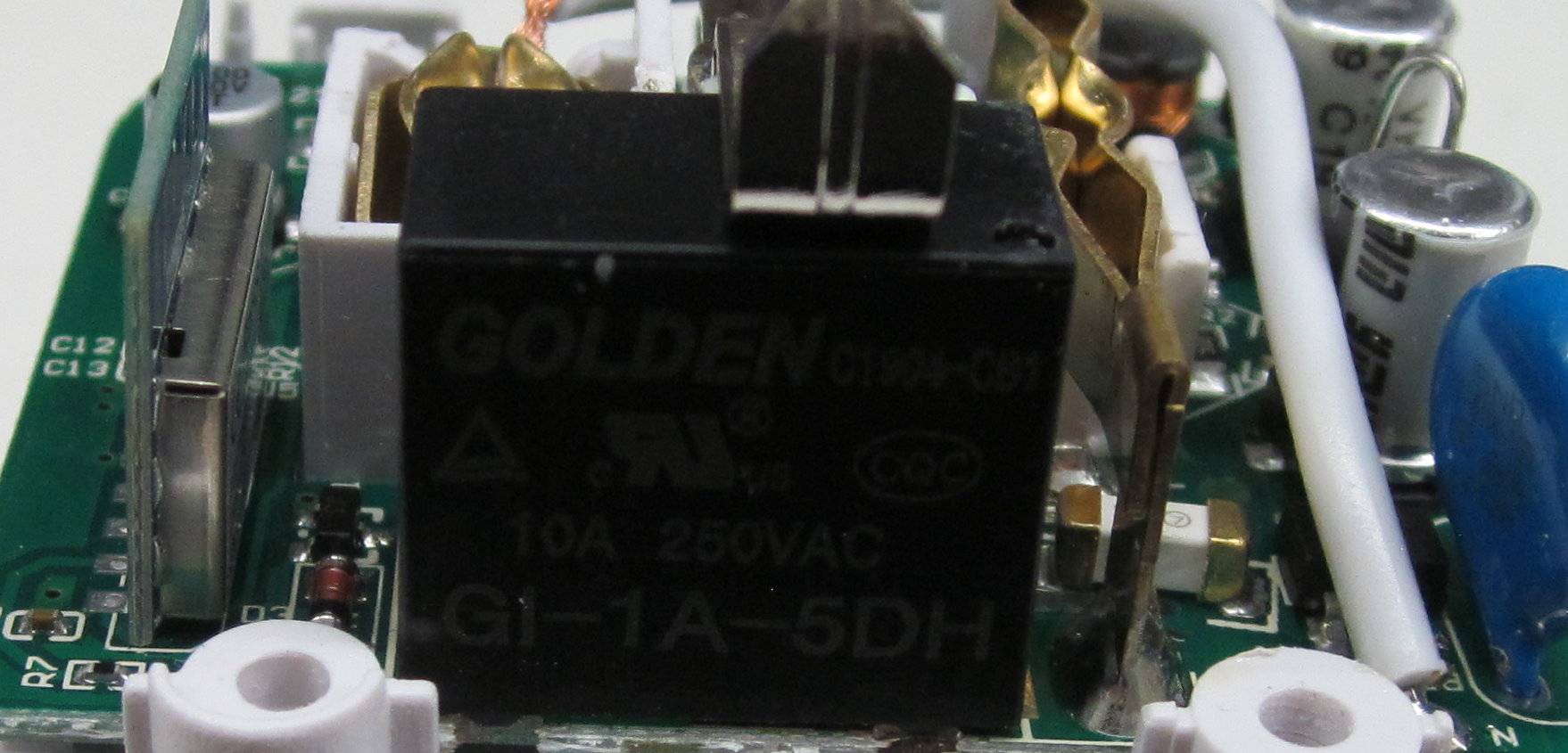

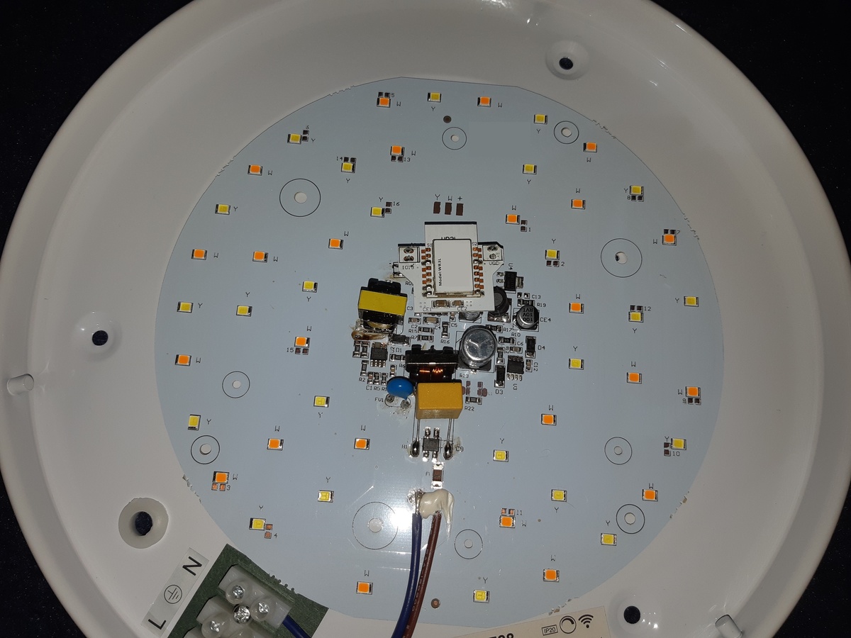

Ich war eben in Action, und hab mir auch ein paar Geräte gekauft...
Natürlich nicht mal erst eingeschaltet, sondern direkt geöffnet...

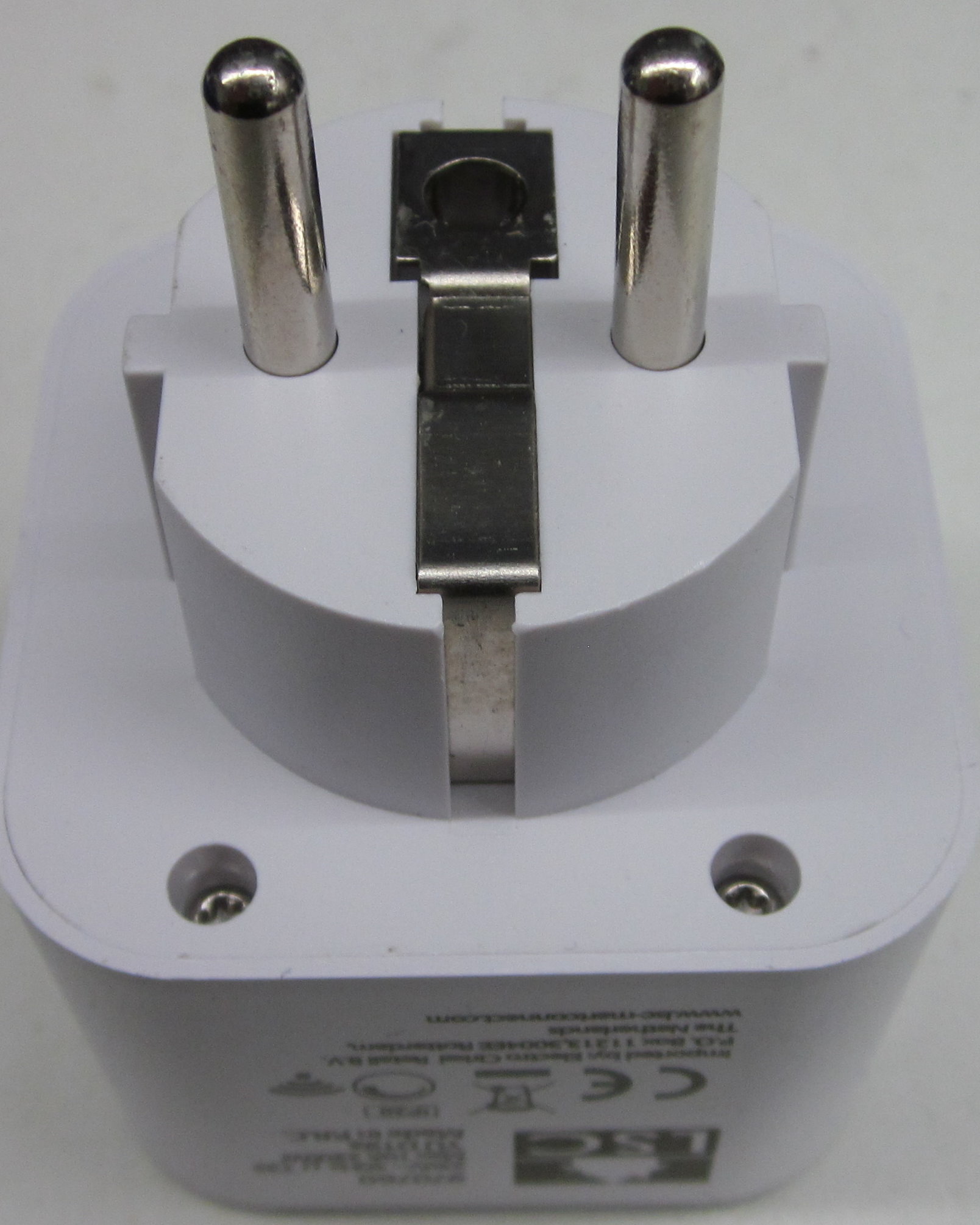

Zur Steckdose:
- TYWE2S Modul mit ESP8285
- Netzverbundenes Schaltnetzteil mit OB2222 auf gut 5V plus 3,3V-LDO
- Sicherung SMD 1A vor dem Netzteil
- Temperatursicherung 110° am Relais "Golden GI-1A-5DH" (10A, 5V/0,45W,
1 Standard-Schließer)
- Das Gehäuse ist mit 2 Sechskantschrauben verschlossen, die
gegenüberliegende Seite mit dem Taster nur geklippst.
- Das ESP-Modul hat die nötigen Kontakte anscheinend ohne weitere Arbeit
zugänglich, getestet hab ich das aber nicht.
Die Schaltung sieht soweit ganz ok aus, mit einem Tasmota oder so sollte
das was nettes sein.
Schön, klein, unauffällig.

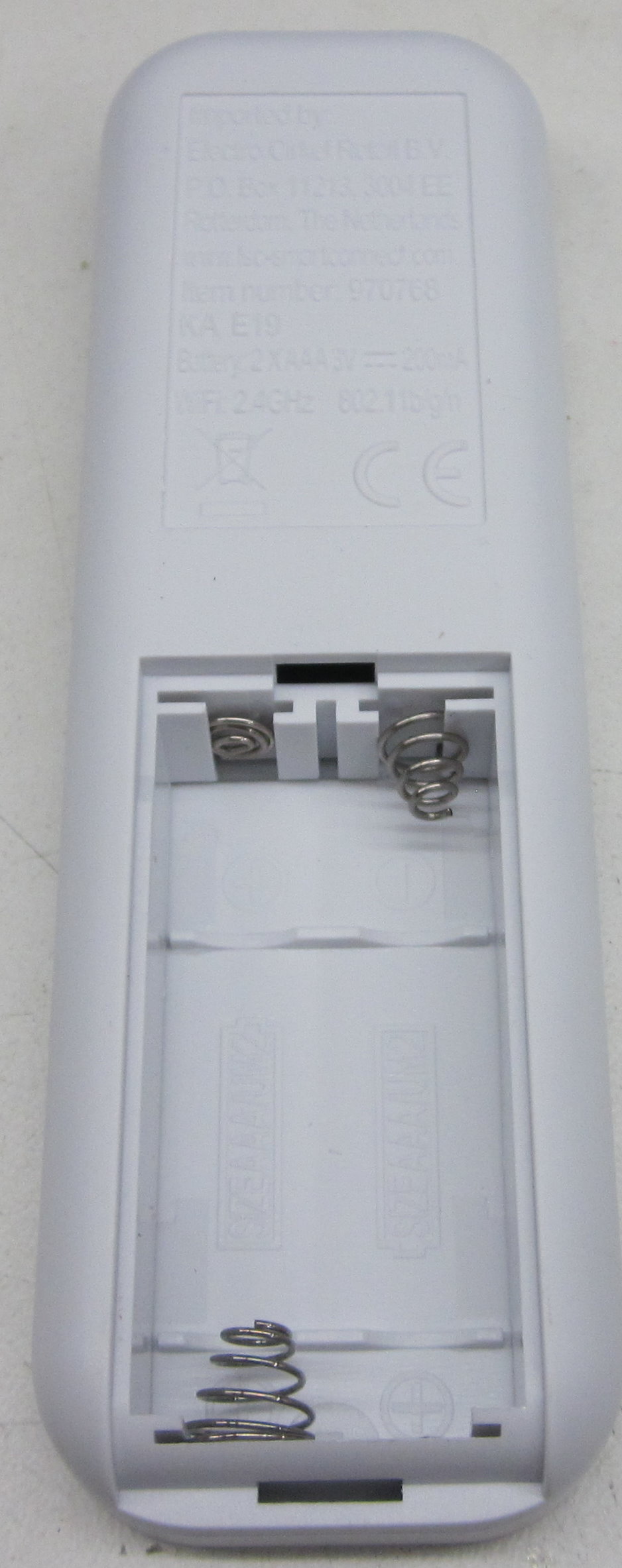

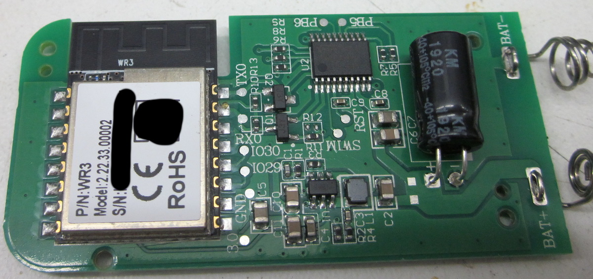

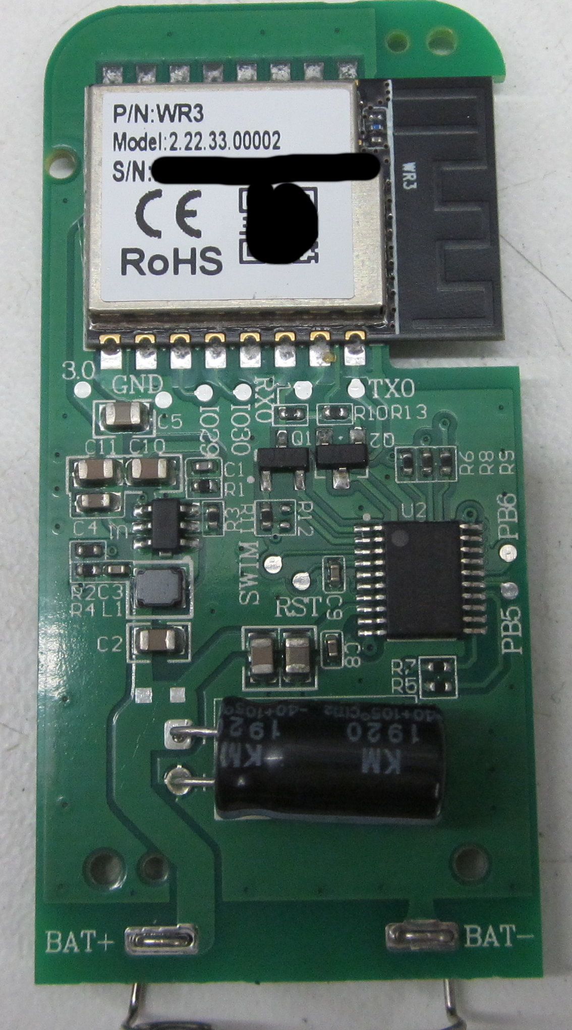

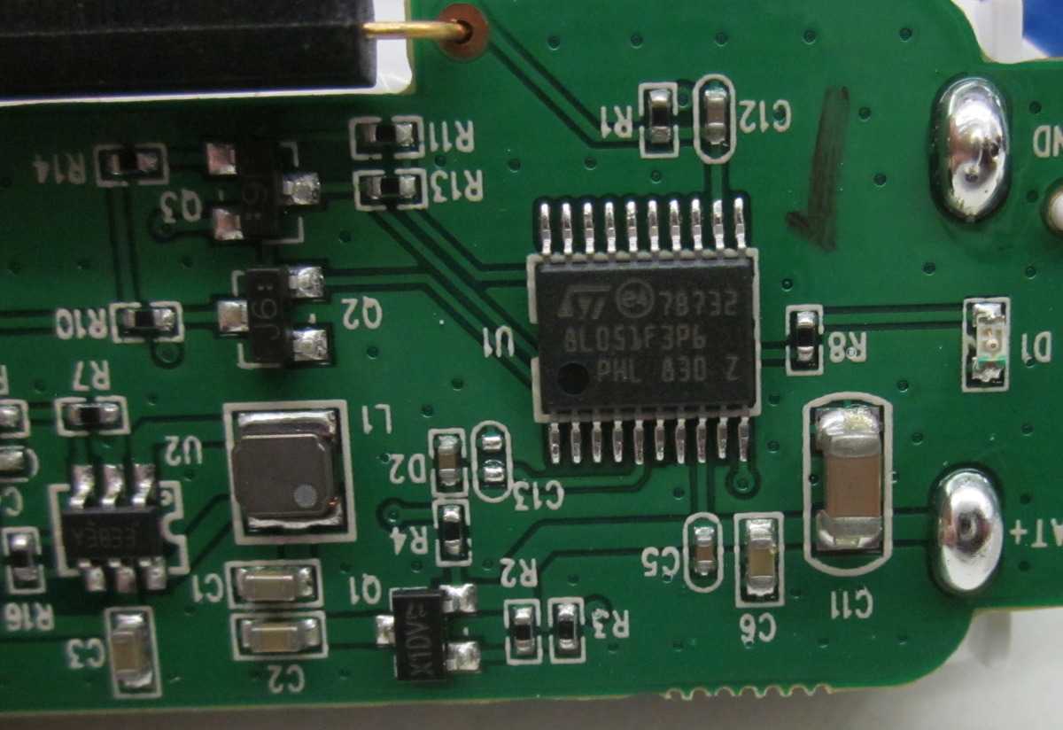

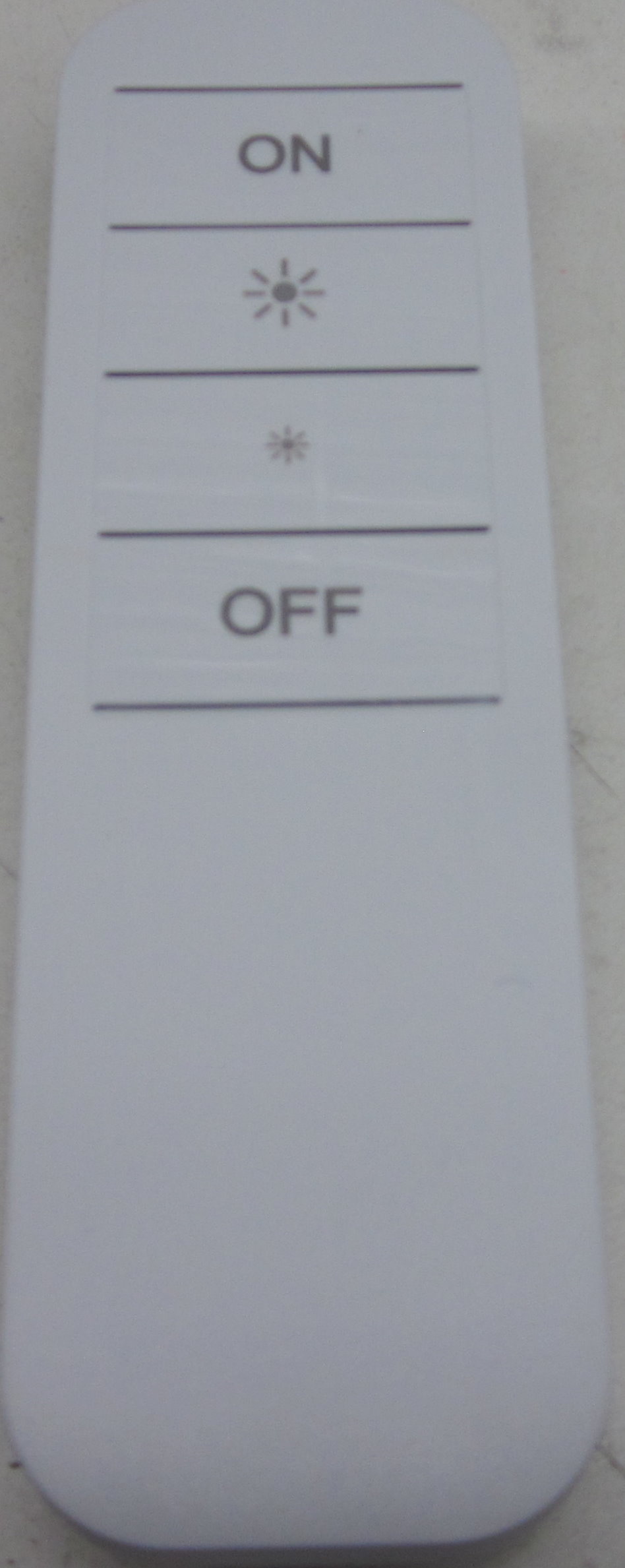

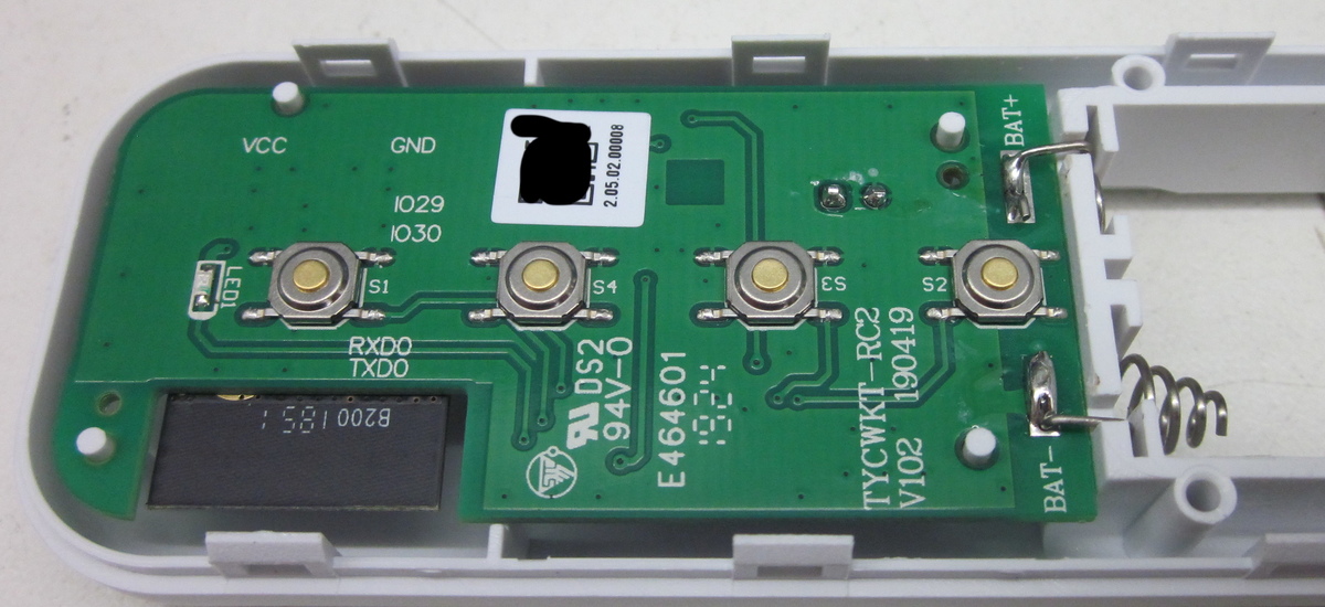

Die Fernbedienung ist auch was leckeres.
- Das Gehäuse ist nur geklippst, das kann man völlig unauffällig und
beschädigungsfrei mit einer Kline in den Fugen aufdrücken.
- Klein, leichtm und liegt gut in der Hand.
- 4 Tasten mit fühlbarem Klick. Dazwischen ist ein Spalt, der wohl etwas
Dreckanfällig sein dürfte... Dafür kann man die Tasten gut spüren, und
man muss die Platten durchbiegen, braucht also relativ viel Druck.
Zwischen Platine und Deckel ist ein Gummilappen, der sollte die FB vor
Dreck schützen.
- Eine blaue LED, die bei Aktivität durch den obersten Schlitz leuchtet.
- Betrieb mit 2 AAA, mitgeliefert
- Auf der Platine ist ein Mikroprozessor (STM8L051F3), der die Steuerung
übernimmt. Er kann einen Spannungswandler aktivieren, der das WLAN mit
3V versorgt, auch wenn die Batterien schlapp werden. Er steuert auch die
LED und fragt die Tasten ab. Die Kommunikation mit dem WLAN passiert
über RxD/TxD, die via Transistor umgepegelt werden. Die sind also zwar
sogar per Pads zugänglich, aber der Proz stört...
- Bringt aber nix, denn das WLAN-Ding ist ein Modul namens WR3, laut
https://docs.tuya.com/en/hardware/WiFi-module/wifi-wr3-module.html kein
ESP sondern ein RTL-Chip.
- Ansonsten ist die Schaltung sehr durchdacht, finde ich.
Schön, aber schade...
Evtl. kann man ein ESP-Modul einsetzen, oder das RTL8710 mit Arduino und
WLAN wie ein Tasmota nutzen? Weiß da jemand was?

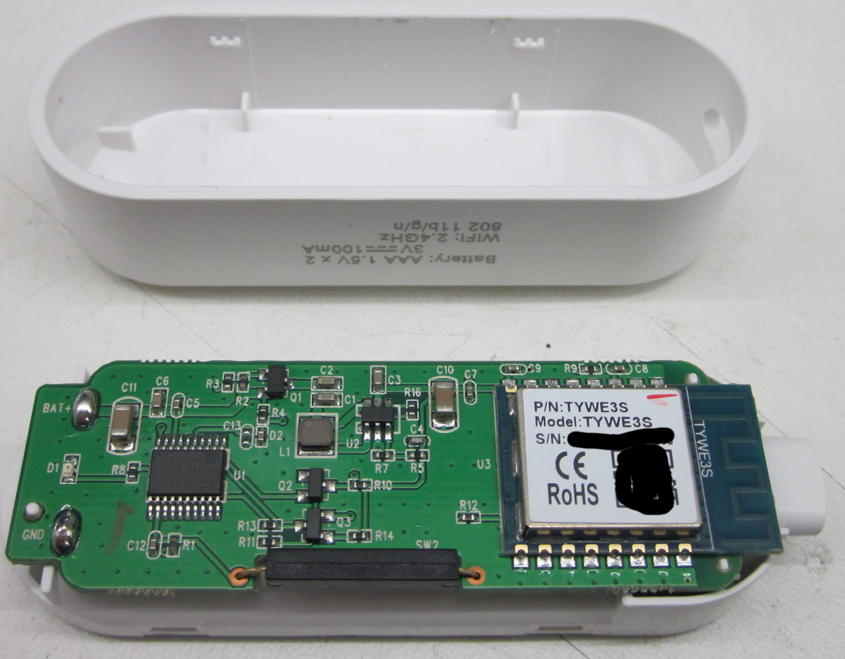

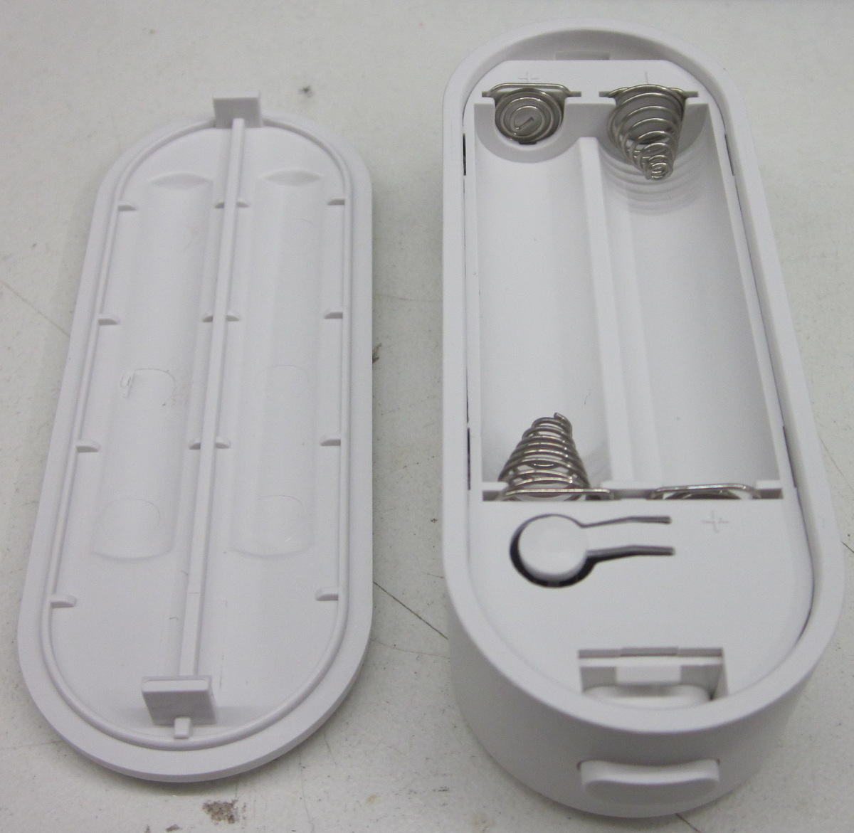

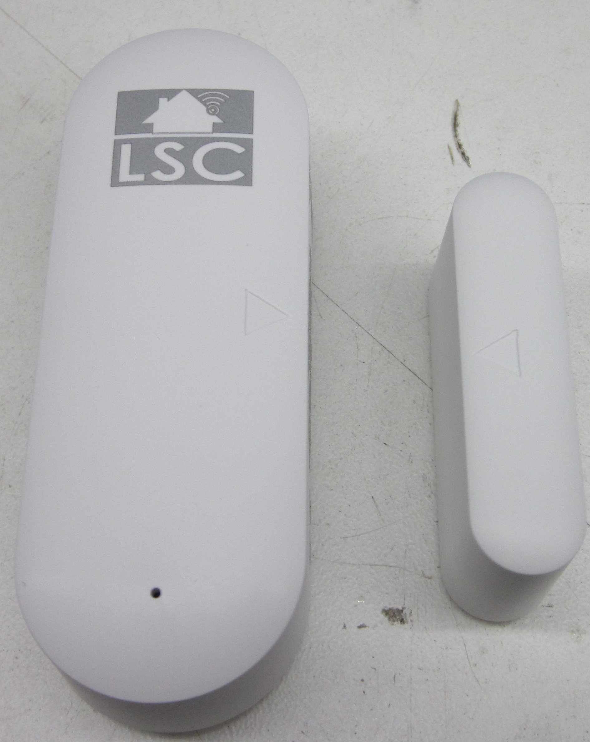

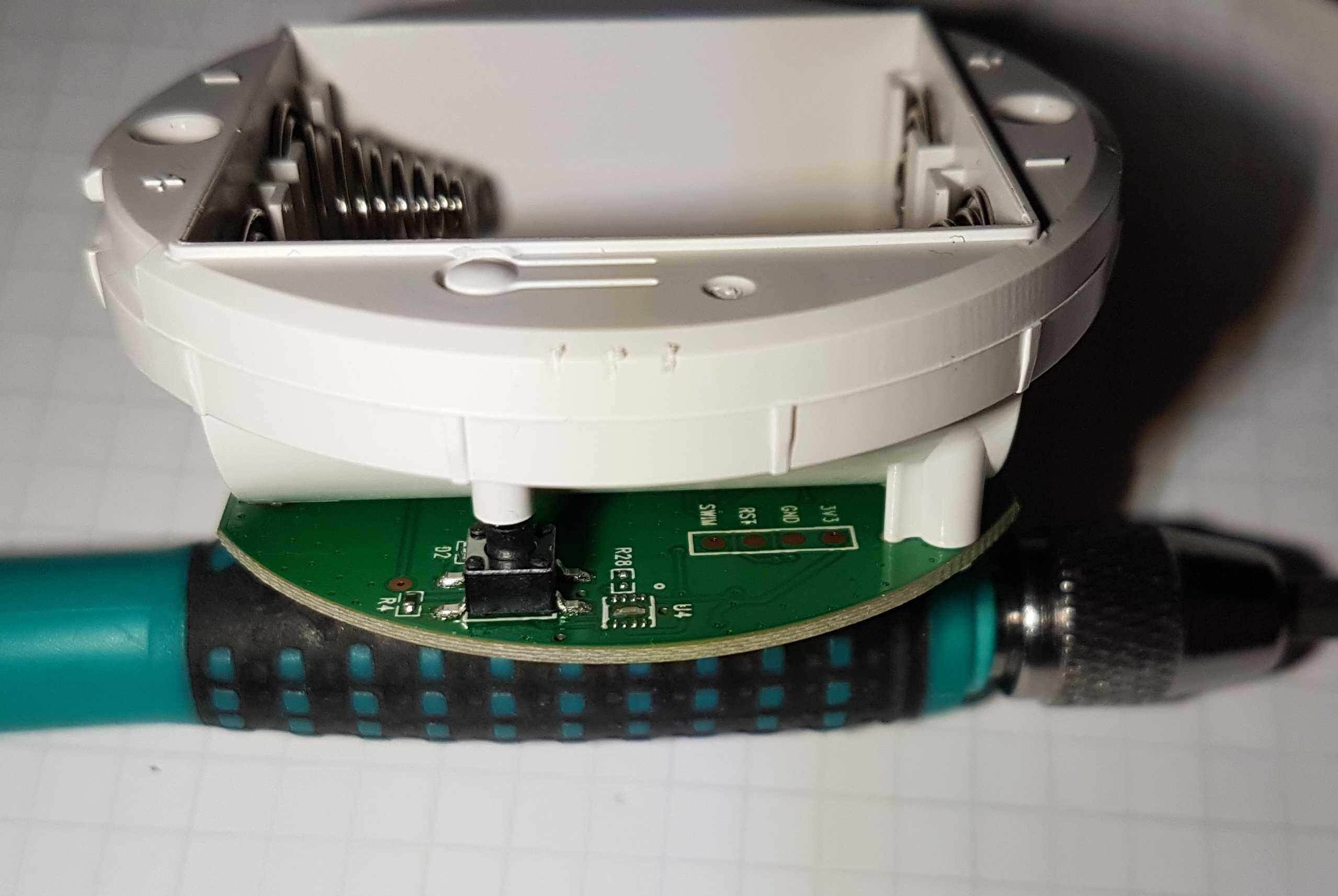

Der Türkontakt ist auch eigentlich ganz nett.
- Sensor und Magnet werden aufgeklebt.
- Das Gehäuse ist mit einer Taste von der Bodenplatte abklipsbar, man
kann also den ganzen Sensor vom Fenster nehmen und die Batterien
tauschen oder generell mit dem Ding spielen.
- Eine schwache rote LED leuchtet durch das Loch im Deckel
- der ist leider mit dem Logo bedruckt...
- hinten im Batteriefach ist ein Pairingtaster
- Das Gehäuse besteht aus einem Platinenträger mit dem Batteriefach, dem
ein Deckel übergeklippt wird. Den Platinenträger da rauszuwühlen ist
nicht sooo einfach, aber machbar.
- Aufbau ähnlich der Fernbedienung: Ein STM8L051F3 steuert einen
Spannungswandler, der das TYWE3S (ESP8266 + 2MByte) mit 3V versorgt.
Pegelwandler für RxD/TxD mit 2 Transistoren, Taster, Magnetkontakt und
LED am STM.
- Sowohl für ESP als auch für den STM sind Programmierpads zugänglich,
aber man muss erst das Batteriefach ablöten, sonst kommt man nicht dran.
RxD und TxD sind auch vom STM besetzt, muss man sich halt drum kümmern.
- Der Magnetkontakt ist ganz normal abgefragt: Pullup auf
Batteriespannung, Kondensator gegen Masse, Reedkontakt auch gegen Masse.
Keine Ahnung wie da der Stromverbrauch ist, aber da hab ich ein wenig
ein schlechtes Gefühl. Messen kann ich momentan nicht...
Schön klein, leider bedruckt, ansonsten aber gut überlegt (bis
vielleicht auf die Sache mit dem Pull am Reedkontakt).
Die Schaltung scheint überschaubar, nur muss man evtl. eben ne neue
Software auch auf den STM beamen...
Ärgerlich dass ich nicht so einen Action in der Nähe habe :-)
Der Bewegungsmelder ist klasse, da sind die GPIOs ordentlich
beschriftet. Entweder Fädeldraht anlöten oder sich ein Werkzeug basteln
mit PogoPins.
Na, das klappt ja super hier :O)
Ich liefere nun die Rückseite des PIR-Sensors nach, den mußte ich ja
erst auslöten.

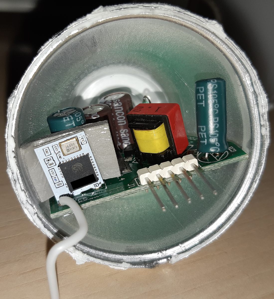

von TimelessNL (Gast)
I'm not a native german speaker (I do read though) but since you guys
are going the "bigclivedotcom" way I figured that you may as well speak
the common tongue 'English' :)

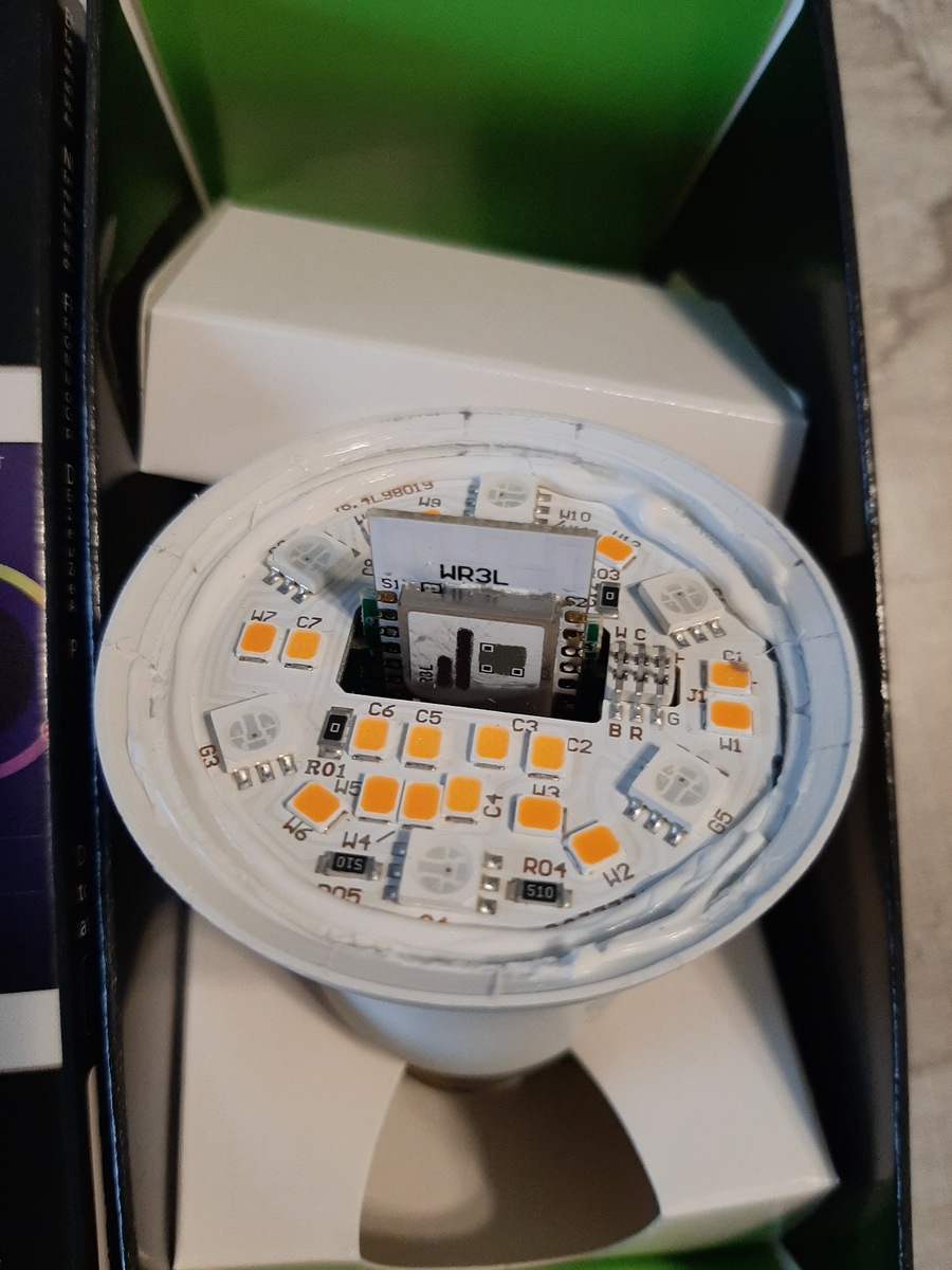

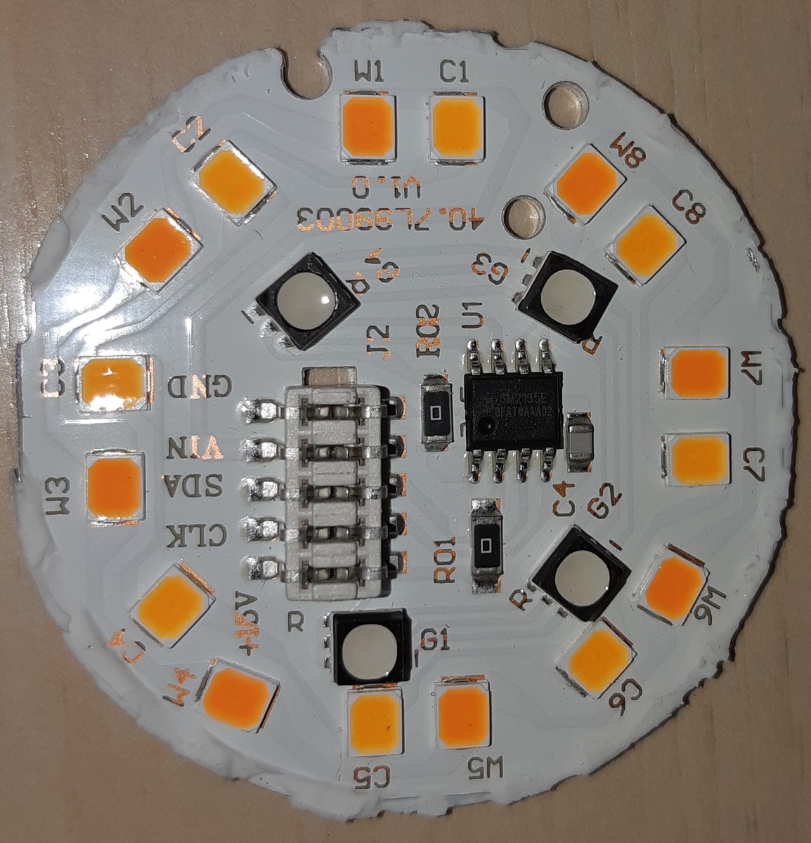

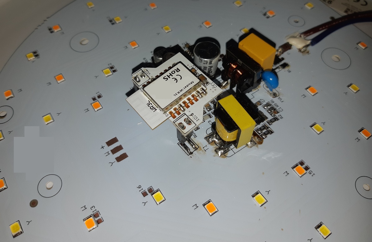

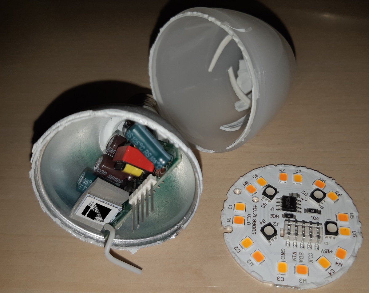

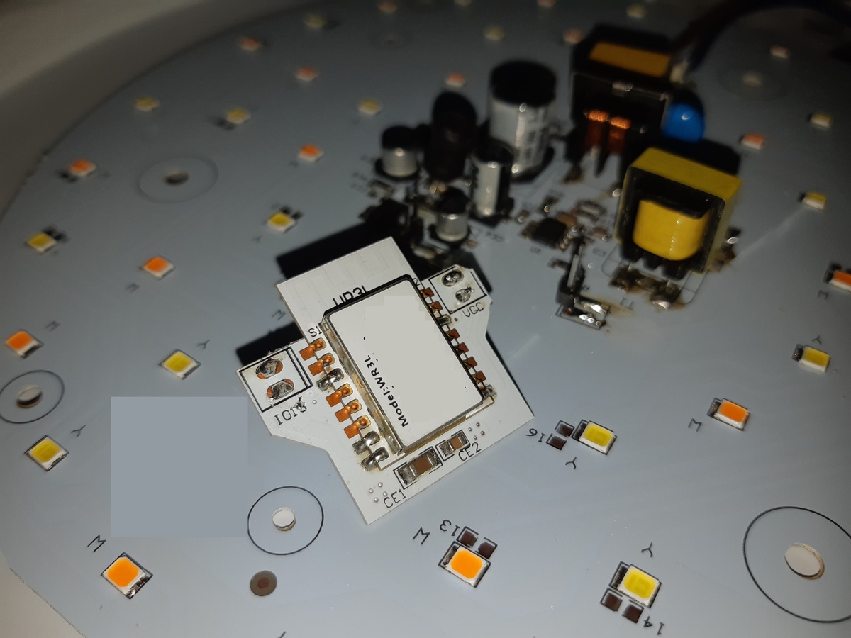

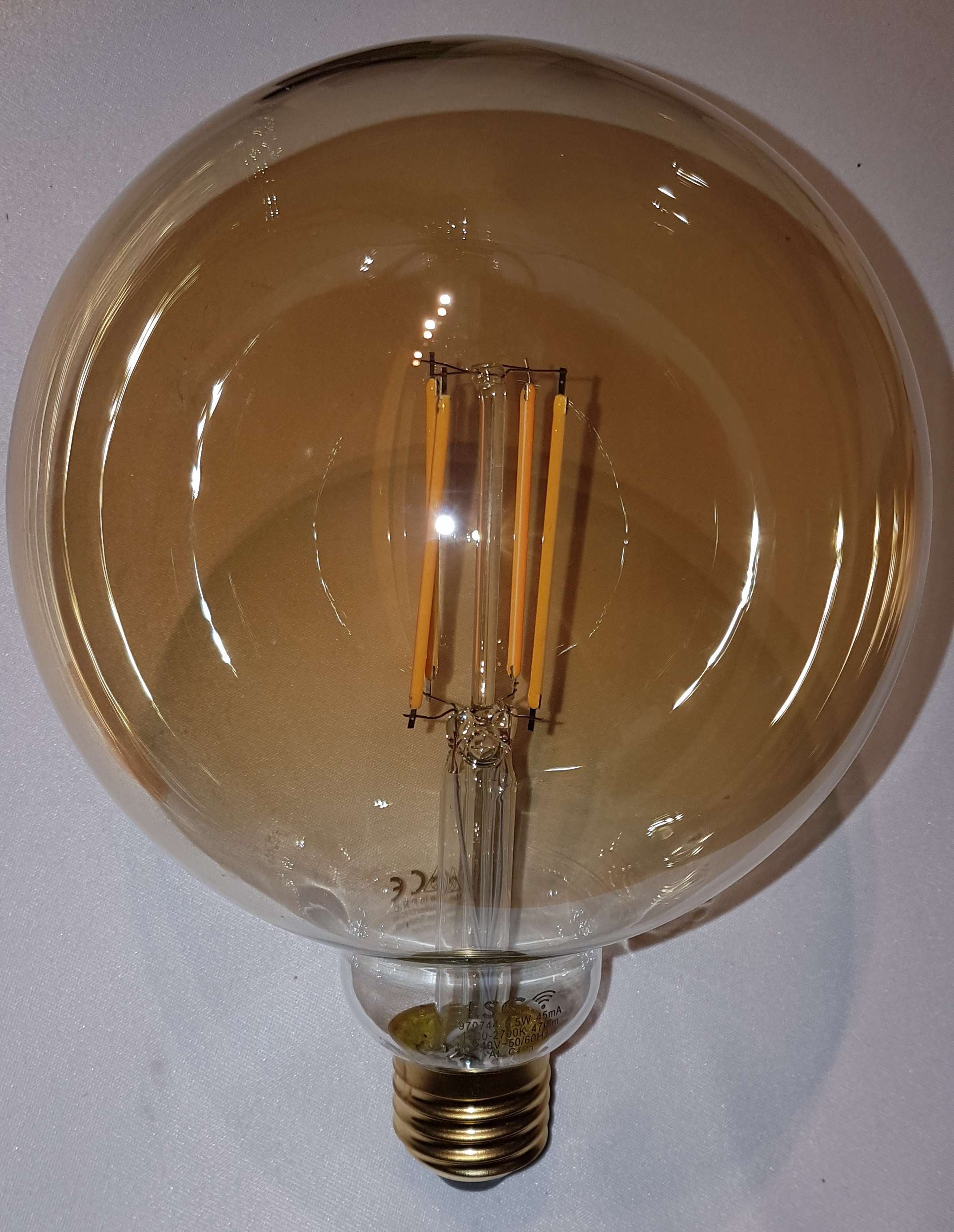

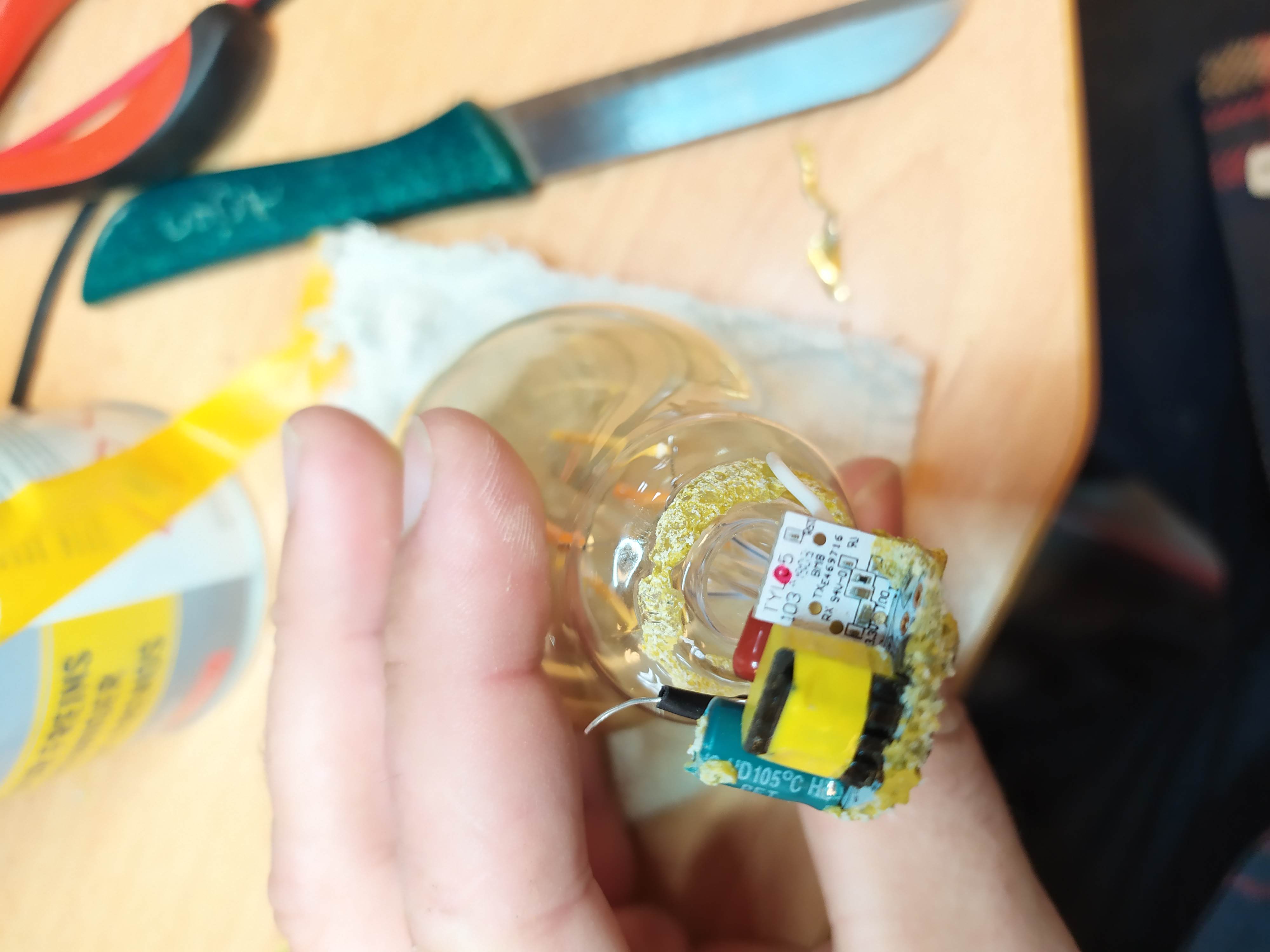

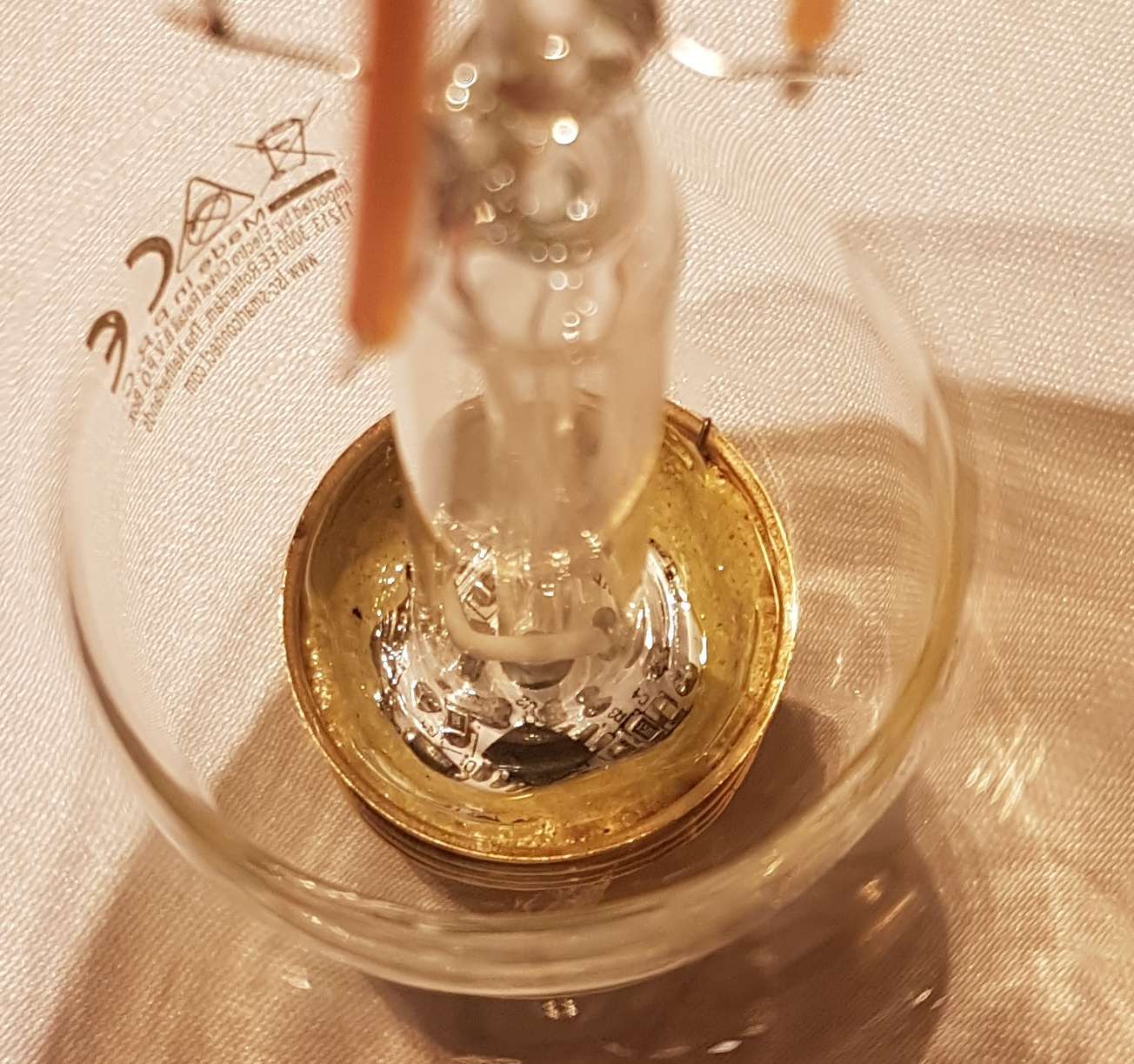

So I want to add my little 'Action' findings since I bought the E14
RGBWW bulb.
To summarize: it seems to be based around the ESP8285 chip on quite an
unusual PCB.
Basic hardware:
SoC: ESP8285
LED driver: SM2135E(5 Channel) controller by I2C
LEDs: 7 White & 7 Warm-White & 4 RGB

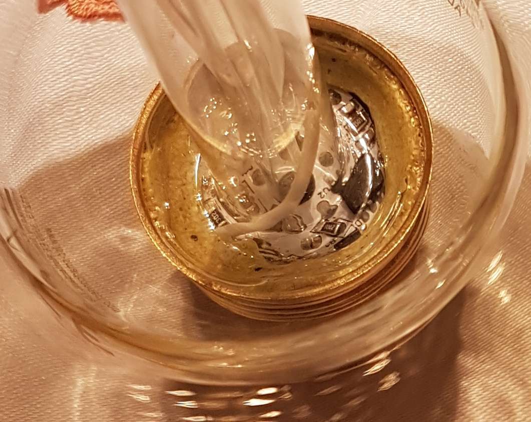

Overall hardware design seems quite nice and sturdy. Yet opening this
bulb was quite destructive since it's all glued and pressed together. So
it's almost a one way trip to open this thing.
I was planning to install Tasmota on these devices but unfortunately
they seem so be patched with
https://www.heise.de/newsticker/meldung/Smart-Home-Hack-Tuya-veroeffentlicht-Sicherheitsupdate-4292028.html
which basically means tuya-convert
https://github.com/ct-Open-Source/tuya-convert and therefor OTA is not
possible. I tried tuya-convert and the device connects to the
access-point after the initial Smart-Config procedure but never requests
an DHCP lease, neither is it available on it's default 10.42.42.42
address. I read online that if the device requests an DHCP lease it's
probably the new patched firmware, but my bulb does neither of those
things. So it's still one big mystery, if anyone has some better luck
than I did. Please let me know :)
My guess is that those other bulbs will also contain this similar ESP
PCB because it's quite small and therefor fit in the base of ex. E27.
But since I personally like Tasmota more than the base Tuya firmware
it's unfortunate that these are not easily upgradable.

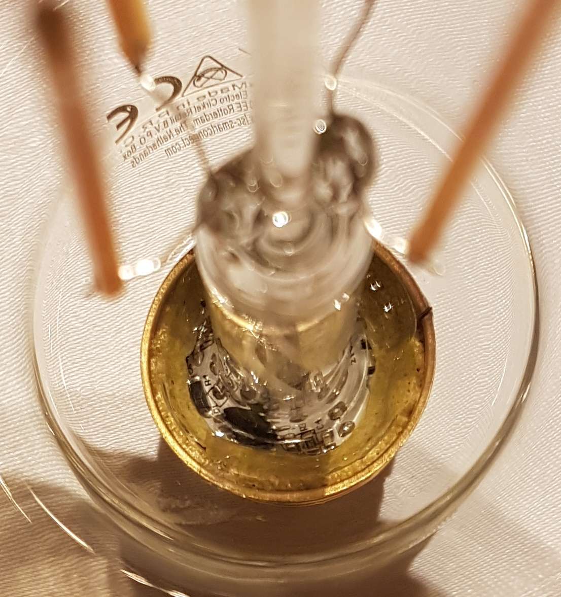

Mich wundert, wie die Netzteil, Dimmer und ESP in einen E27-Sockel
bringen...
Die "Classic"-Lampen sehen aus wie normale Filament-LED-Birnen, absolut
unsichtbar.
Aber die oben von TimelessNL (thanks for the infos!) ist auch nicht
schlecht.
Nur die schlecht verteilten RGBs wundern mich. Das sieht man doch, oder?
@TimelessNL
Is there a metal bowl in the lower part?
Das mit der Größe war mir auch zuerst aufgefallen. Ich hatte erst
gedacht, das wären normale LED's, zumal auch bei den Filament-LED's.
Dann schaute ich durch das Regal und bemerkte erst da das mit dem Wlan.

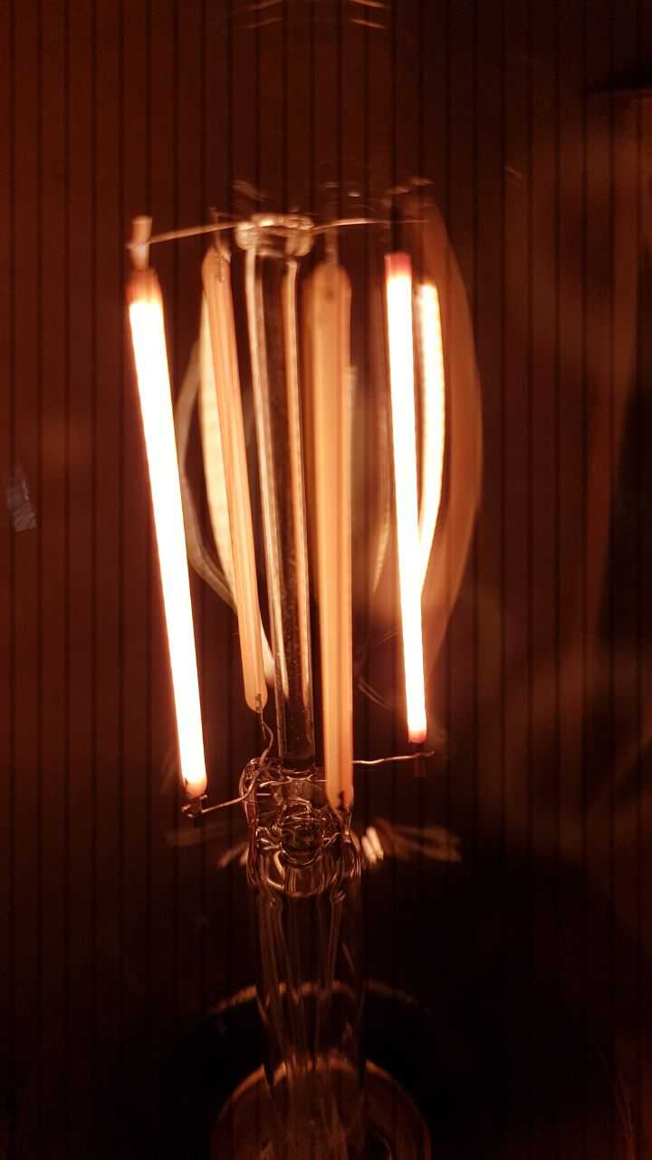

> Mich wundert, wie die Netzteil, Dimmer und ESP in einen E27-Sockel  bringen...
unsichtbar.

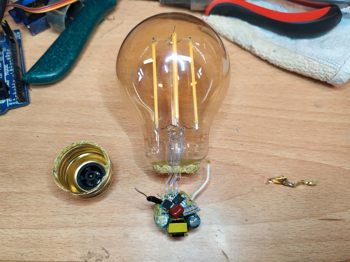

I suppose to power those filament LED bulbs they use the (famous)
capacitor dropper circuit together with their simplified ESP PCB. It
might be a close fit, but most of those filament bulbs are constructed
that way. I was planning to buy some of those but unless tuya-convert
gets a fix for the TLS update tuya pushed I think it's a waste of good
money :P. Since opening those is might also be a one way trip.
Yes, coated in plastic. But it's just a friction fit with the LED PCB no
thermal compound or anything. The base does get quite warm though,
at-least during my OTA attempts.
Fair point, but I suppose they had to make room for the pin-header
interconnect somehow.
Another note:
The white light color is quite pleasant to look at, and very bright.
Even though they are very small.

Today I went for another visit to our local 'Action' and bought some
products from which I though should contain an ESP82xx and be easily
hackable.
- LSC Smart Connect Siren
- LSC Smart Connect Ceiling Ceiling Fixture
And yeah... About the "should contain" part, eeh... nope, they both
contain the WR3(L) realtek module. But on the plus side, they are for
the most part pin compatible with an ESP-12F and thus can be swapped
without much hassle.

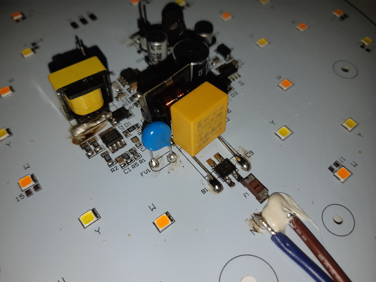

I took some pictures of the Ceiling Fixture. but forgot to take pictures
of the Siren. So if anyone it interested in those please let me know.
The Ceiling fixture seems to use 4 pins from the WR3L module, VCC/GND
and 2 GPIO's, I don't know for sure but I guess these are controlling
the Cold-White and Warm-White channels though a PWM->CC driver.
I must add that the soldering quality in my unit is quite bad :/, loose
tin pieces and dry solder joints. I sincerely hope that not all units
are like this otherwise we could expect some serious fires anytime soon.

> Evtl. kann man ein ESP-Modul einsetzen, oder das RTL8710 mit Arduino und WLAN
I bought myself the LCS remote and soldered a NodeMCU to the TX/RX pins
to sniff the serial data. I discovered the following things:
When buttons are pressed the following data can be seen in Tasmota
OFF:     FF010005
DIMMER-: 0109000F
DIMMER+: 01090110
ON:      FF010106
All messages start with: 55AA01020003
So when the ON button is pressed this will be visible in Tasmota:
MQT: tele/sonoff/RESULT = {"SerialReceived":"55aa01020003ff010106"}
It is then possible to configure a rule:
>rule1 ON SerialReceived#Data=55aa01020003ff010106DO POWER ON ENDON
And enable the rule:
>rule1
This will cause Tasmota to power relay1 ON when that serial input is
received, and thus send a MQTT message which can be interpreted by a
domotica server (domoticz/homeassistant)
However the RTL chip also replies with a message, this seems to trigger
the STM8L051F3 to cut the power. If I short the TX (pad) pin to GND
which will prohibit the RTL chip from communicating it seems to delay
the power cut for +/-5sec, but also causes it to ignore future button
presses until the power is cut. This unfortunately is not enough time to
let the ESP connect to WiFi and send a MQTT message. It is possible to
keep pressing the button which delays the power cut, but this is quite a
hassle.
Probably there is a serial hexcode to delay the power cut, but I'm
unable to trigger this since I don't have a Tuya account for now. This
is required in order to sync the remote with a bulb after which is will
probable do some more communicating with the STM chip.
However we can also solve this the hardware way and wire a GPIO from the
ESP to the transistor that provides power to the ESP and immediately
switch it on at boot, and turn it off if the MQTT message is send. This
will keep the ESP enabled even while the STM chip want to cut the power.
There however has to be a fallback if the MQTT sever cannot be contacted
that it will still cut its own power to not drain the batteries. maybe a
second rule..?
So... to be continued :)

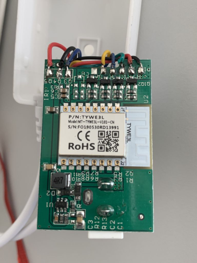

Habe jetzt auch mal zugeschlagen, und kurz in den
RGBW-LED-Strip-Controller reingeschaut - ist ein TYWE3L, also ESP8266
mit 1MB.
Sieht von den Daten zumindest sehr ähnlich aus wie der "Blitzwolf"-Strip
aus der Geräteliste von "tuya-convert"...

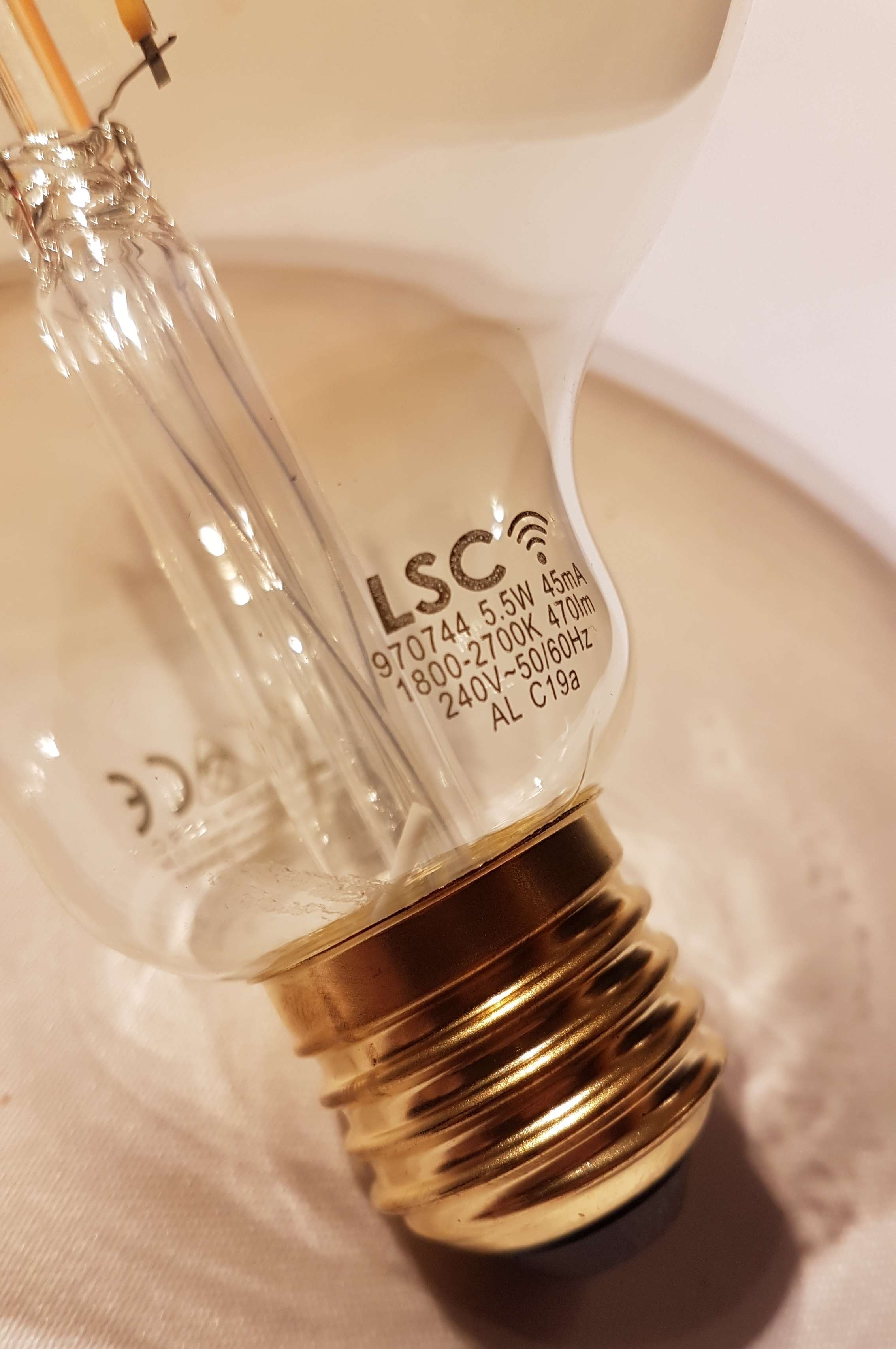

contained an ESP, he even flashed (hard wire) it with Tasmota and got
the GPIO's figured out, and everything seemed to work just fine. if only
there was a way to OTA them :(. I had a look at the Tuya source code and
then specifically the SSL parts and they really did take it seriously
this time, so I guess it will take quite some testing and trouble
shooting to see if OTA would be possible in the end.
von Sascha G. (sascha-g)
Hallo Zusammen,
ich war gestern auch mal im Action und hab mir eine Sirene gekauft die
Bilder von Innen sind im Anhang.
Sascha
von groundlevel@web.de (Gast)
Ich habe beim Bewegungsmelder die Tasmota Software über die Pins des
TYWE3S geflashed. Hat alles geklappt, nur leider kann ich ihn danach
nicht mehr in den Pairmodus bringen, d.h. er blinkt zwar, hört aber nach
einigen malen auf.
Grüße,
Markus

von Thrusty (Gast)
Hallo, ich mich @HomeAutomator anschließen. Auch ich möchte mich für den
Aufwand, den einige betreiben bedanken. Ich habe mir den von @Jenny P.
beschriebenen Pir geholt. Wie es sich gehört, gleich zerlegt, gelötet
und mit der neuesten tasmota Firmware (6.6.0) geflasht. Mit ArduinoIDE
war das kein Problem. Die SSID und PW habe vorher in die
my_user_config.h eingetragen. So wie ich es bei Sonoffs, Wemos, NodeMCU
auch mache. Wie gesagt, das flashen verlief ohne Fehler.
Nun meldet sich der Pir aber leider nich an meinem Router an. DHCP ist
aktiv, Ports sind reichlich frei. Ich habe die Batterien entnommen und
wieder eingesetzt, somit neu gestartet. Keine Anmeldung im Wlan. Ich
kann auch keine blinkende LED sehen, so wie @groundlevel@web.de es
beschreibt. Die rote LED blinkt nur kurz wenn ich den Taster auf der
Rückseite betätige.
Weiß hier vielleicht jemand was das Problem sein könnte? Bzw. wie es zu
lösen ist?

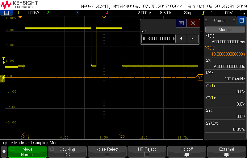

von Thrusty (Gast)

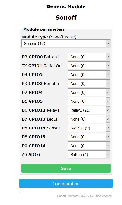

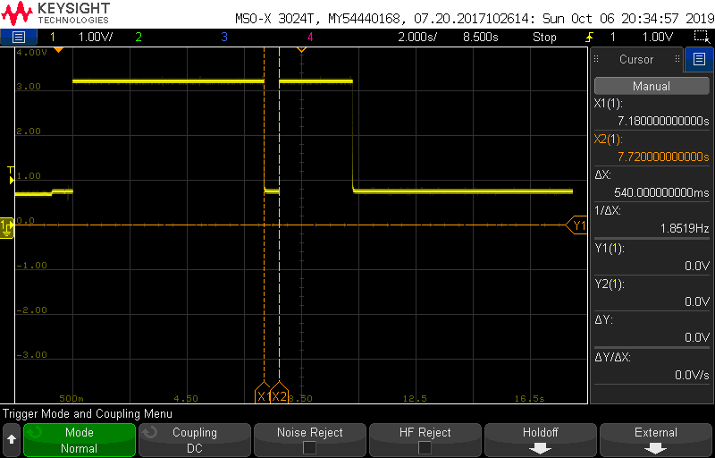

Habe gestern Abend noch etwas mit dem besagten Pir gespielt. Zuerst habe
ich ihn mit nochmals mit tasmota geflasht. Nur diesmal mit „2MB und 1MB
Spiffs“. Und ich habe in ArduinoIDE direkt eine statische IP eingegeben.
Nun habe ich den FTDI auch direkt dran gelassen. Also wurde der ESP
permanent mit den nötigen 3,3V versorgt.
Ich fand sofort meine in ArduinoIDE eingegeben IP mit der WebGUI. Also
er lebte. Das nächste, was feststellte, er schaltete nicht ab. Also der
ESP lief weiter, ohne eine Abschaltung nach x Sekunden. Aber er bekam ja
auch seinen Strom von dem FTDI. Dann habe ich denn FTDI vom USB
Anschluss getrennt. Der ESP war sofort aus. Batterie vom Pir kurz aus
und wieder rein. Die WebGUI war wieder erreichbar. Aber nur für ein paar
Sekunden. Die Peripherie Schaltung hat die Versorgung dann wieder
eingestellt.
Soweit so gut. Das Ding funktioniert. Aber wie bekomme ich nun heraus
auf welchen GPIO das Signal vom Pir kommt?
Tasmota zeigt mir bis jetzt nichts..
Gar nicht.
Der andere Controller ist aus Batteriespargründen immer an und kümmert
sich um Tasten, LEDs und PIR. Das ist bei allen Teilen mit Batterien so.
Wenn was passiert, weckt er den ESP, sagt ihm was los ist und wartet auf
Rückmeldung.
Kommt die nicht, falsch, zu spät: Strom wieder aus.
Wenn also überhaupt was passiert, dann an der seriellen Schnittstelle.
von Thrusty (Gast)
@Jens M.
Offensichtlich hast du recht. Bei verbundenem FTDI (ohne das dieser im
USB Port steckt) leuchtet die RX LED des FTDI kurz auf und die Power LED
des FTDI leuchtet für ein paar Sekunden.
Kann man dieses Signal über tasmota/mqtt verwenden?
Janein.
Tasmota kann irgendein Tuyadimmer-Dingsbums, steht hier im Thread oben
auch irgendwo.
Ob es die Sprache des IR-Sensors kann weiß ich nicht.
Hauptproblem könnte sein, das der STM eine Antwort vom ESP will, damit
er entweder Strom anlässt oder abschaltet.
Das Protokoll dazu ist zwar teilweise von Tuya offen, aber eben nur
teilweise.
> mit 1MB.
Den hab ich jetzt auch ligen, werde mir den die Tage mal genauer
anschauen, eigentlich müsste das gehen, leider ist das ding ziemlich
Hard verdrahtet so das man wohl etwas basteln muss.

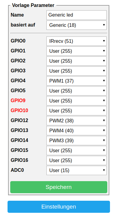

von K. J. (Gast)
Bin mit dem RGBW-Stripe etwas voran gekommen Tasmota lässt sich simpel
flashen gpios sind wie Folgt:
12 = G
04 = R
13 = W
14 = B
Pin belegung des Moduls zum Flashen ist unter
https://docs.tuya.com/en/hardware/WiFi-module/wifi-e3lpin-module.html
IR mache ich bei gelegenheit mal, nutze ich nicht.

von K. J. (Gast)
Johannes S. schrieb:
> Für RGBW gibts doch schon low cost controller wie den H801:
> https://github.com/arendst/Sonoff-Tasmota/wiki/H801
Stimmt, aber es geht ja ums Spielen ok viel zu kurz hab das ding jetzt
komplett lauffähig in Tasmota.
GPIO
12 = G
04 = R
13 = W
14 = B
00 = IRREC
Vorlage für Tasmota:
{"NAME":"Generic
LED","GPIO"[51,0,0,0,37,0,0,0,38,40,39,0,0],"FLAG":0,"BASE":18}
LG

von Thrusty (Gast)
@Jens M.
Danke für die Erklärung. Aber es wird wohl doch so schön funktionieren.
Wie ich mittels des FTDI feststellte, wird der ESP ja komplett stromlos
gemacht, als abgeschaltet. Das heißt er startet jedesmal neu wenn ein
Bewegung erkannt wird. Nun kann ich in tasmota eine Rule basteln die zb.
bei Aufgebauter Wifi Verbindung eine mqtt Nachricht an den Broker
sendet.
Etwa so: „Rule1 on Wifi#Connected do publish cmnd/tuya/power on endon„.
Und schon kann ich den Pir in meinem System verwenden ?.
Das sollte funktionieren.
Vielen Dank für die Inspirationen.
Bleibt der denn lange genug an?
Soweit ich die Papiere lese, gibt der STM z.B. auch die betätitgte Taste
(Pairing) an, das würdest du verlieren.
Und dann eben bekommt er "schalt mich aus" bzw. "lass mich noch an".
Wenn dir das fehlt, geht der STM von einem Funkproblem aus und startet
den ESP neu.
Wäre natürlich cool, wenn das auch ohne Mod am STM geht...
von Thrusty (Gast)
Getestet habe ich es leider noch nicht. Ich melde mich morgen wieder,
wenn ich es weiß.
von K. J. (Gast)
Mag jemand bei dem RGBW-Stripe mal schauen ob sich bei der ORG. FW alle
LEDs gleichzeitig einschalten lassen also RGB+W, mir schmiert die
Elektronik ab wen alles an ist, bin über die unterschiedlichen angaben
gestolpert auf der Steuerung steht 3A das Netzteil kann aber nur 2A
denke das das Netzteil eventuell zu schwach ist um alle Leds zu
betreiben, bin mir da aber nicht sicher weil ich die ORG. FW nicht
benutzt habe.
von Thrusty (Gast)
Jens M.
Es funktioniert! ?
Allerdings musste ich die tasmota Rule noch auf mqtt#connected ändern.
WiFi ist natürlich früher da als mqtt.
Der ESP hat dann etwa 10 Sekunden Zeit seine Arbeit zu erledigen, bevor
er vom STM wieder abgeschaltet wird.
Das nächste Problem ist, ich muss an der Rule noch etwas arbeiten. Weil
im Mqtt das „ON“ sonst stehen bleibt. Das sollte aber hinzubekommen
sein, in einer Rule.
Nachdem der Pir bzw STM die Versorgung für den ESP abgeschaltet hat,
dauert es eine ganze Zeit, bevor der STM den ESP wieder arbeiten lässt
Ich kann noch nicht sagen wie lange. Und ob es irgendwie mit erkannten
Bewegungen zu tun hat.
Aber Grundsätzlich ist dieser Tuya Pir für tasmota und SmartHome ohne
Cloud geeignet.
Du kannst ja mal eine LED o.ä. an das PIR-Signal zum STM legen.
Möglicherweise reagiert der PIR selber nicht schneller.

von Tom (Gast)
Moin,
ich habe den Türsensor und ein PIR.
Bei beiden Sensoren habe ich die
http://thehackbox.org/tasmota/sonoff-sensors.bin
verwendet.
Damit ich vom Sensor Daten bekomme habe ich die Einstellungen (siehe
Bild) gemacht. Dadurch sehe ich in Iobroker das der Sensor lebt und was
meldet.
Das der STM den Strom schnell abschaltet habe ich auch den Weg über den
FTDI zum flaschen/updaten und Programieren gewählt. Wobei wenn ich mit
dem Magneten den Sensor tricker kann ich dadurch auch den STM bringen,
länder Strom zugeben. Nur komme ich mir dabei etwas blöde bei vor, wenn
ich da rumwedel.
Für den Tür Sensor habe ich noch das gefunden:
https://community.home-assistant.io/t/door-sensor-with-sonoff-basic/42996/19
Werde aber nicht ganz schlau, wie ich es hinbekomme das der Tursensor
z.B sagt
Tür zu  / off
Tür auf / on
damit ich die Werte in iobrocker ets verwenden kann. Habt ihr einen
Tipp?
und beim Pir
konnte ich das finden, aber noch nichts testen.
Grüße von der Alster

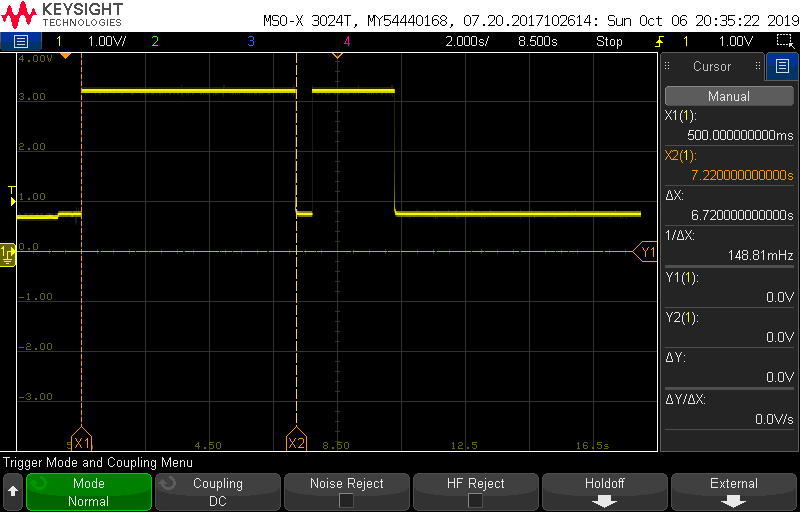

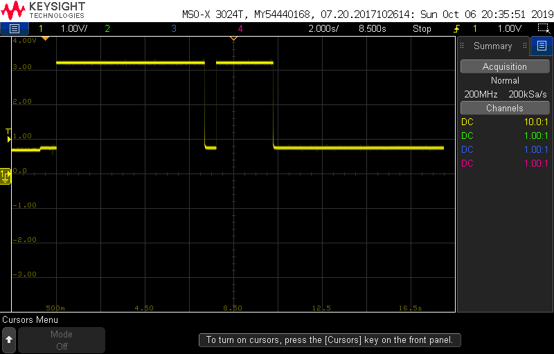

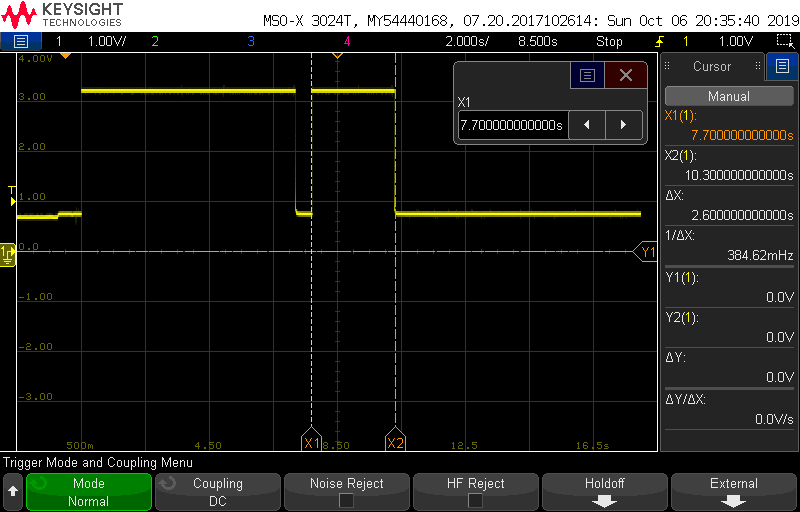

von Robin S. (robins)
Hello,
I also stumbled across the LSC stuff in the action store and decided to
give it a try.
In the last couple of days, I have been reverse engineering the door
sensor.
I found this thread and would like to share my conclusions sofar:
I have removed the WiFi module so I could draw up some course schematic,
and the Wifi module only uses its serial connections (RXD0, TXD0).
The reed contact (door sensor) is directly connected to the MCU, which
powers on the Wifi module when its activated.
The Wifi module needs to initiate the communication, after some data
exchange the MCU will sent the contact state to the Wifi module and the
cloud.
I also logged the communication and unfortunately it uses a dialect of
the Tuya protocol (see
https://images.tuyacn.com/smart/aircondition/Guide-to-Interworking-with-the-Tuya-MCU.pdf
The MCU on the door sensor board uses some slightly different command
codes than the standard.
The devices functions commands, listed as 0x06 and 0x07 in the Tuya
document seem to be merged and have replace command 0x05.
I also checked the Tasmota Tuya protocol support in the Tuya dimmer
module, and this does seem to support the switch functionality, but
unfortunately it can not support the LSC Door sensor, as it uses the
wrong command to communicate it  :cry:  It however should allow enough
communication to allow the MCU to send the contact status to tasmota.
The original firmware is however quite fast in sending data to the
cloud, as the total WiFi module power on time is approx 5.6 seconds.
In this time frame the module connects to the Wifi network, and sends
the data to the cloud. It then takes several seconds more before a
open/close notification is received on the app / phone.
The door sensor uses approx 5.8 - 6 µA when its in idle (no
communication).
When the MCU wakes up, the current increases to 580-600 µA (Wifi module
was removed from the board)
With the Wifi module I noticed current of 88 mA+ on my PSU (did not
accurately measure this yet).
I expect that running Tasmota on the door sensor will reduce battery
life as I think that Tasmota will require much more time that the 5.6
seconds to send the data.
Note: as the mikrocontroller.net forum is much more technical, I will
post my detailed findings there. (unless its desired here as well).
I have added an PCB image without wifi module, and a excel file with the
communication sequences for a contact open and close.
The excel file also includes the scope images of the communication and
module power.
Once I converted my schematic doodles to something readable I will post
them here as well.
Best Regards,
Robin

Klar kann man die auch per löten flashen....
Hab heute schon 2 von 6 bei Action für 6,49€  gekauften Steckdosen
durch-gedengelt.....
Beide mit EspEasy Feb 2018 für 8285 1mb File
erfolgreich geflasht.
Direkt und ohne 1mb blank zu flashen..
Kontakte ohne ausbauen ein wenig die Platine von hinten unterfüttert,
gespreizt, von unten Pins angelötet an 3,3v rx und TX, oben Masse
abgegriffen und beim reinstecken des flashers den io0 auf Masse gehalten
mit Nadel an Kabel...
Espflasher.exe ging sofort und ohne so kam per WLAN als AP hoch....der
Rest sind Geräte und Regel Einstellungen....
Relais io12
Switch io14
Led ii 4 invertiert
Viel Spass beim nachbauen !!
Grüße zyklop

Diese Woche habe ich mein Sortiment dann auch mal erweitert.
Schaltsteckdose, Fernbedienung, LED-Band, Filament-LED, Türkontakt.
Kann man alles mal brauchen, hoffe ich.
Zufällig war es diese Woche ja ein wenig billiger.
Die Filament-LED würde ich natürlich gerne zerlegen, die fehlt uns ja
noch.
Aber das wird dann natürlich brutal, die ist geklebt oder gekittet.
Daher zunächst ein paar Bilder von außen.
Es handelt sich um die große Filament-LED:
Smart Filament LED, 470lumen, 5,5W, 2700K, E27, Art.No. 970744 v1.0
gemessener Durchmesser des Glaskörpers ca. 125mm
gemessene Höhe incl. Fassung ca. 171mm
von Ela (Gast)

von fash (Gast)
I was able to flash the door sensor with espeasy
(ESPEasy_R120_1024.bin)
using v3.3 gnd rx/tx and gpio-0 to gnd
used a raspberry to flash
esptool.py --port /dev/ttyS0 write_flash -fm dout 0x0
/home/pi/ESPEasy_R120_1024.bin
Trying to find which gpio is connected to reedrelais

Ich habe die GPIO's beim stechdose so eingestellt:
Module: generic
D2 GPIO 4 = Led1i (56)
D6 GPIO 12 = relais1 (21)
D5 GPIO 14 = Button1 (17)
Das wirkt perfekt!

von Rob (Gast)
I could not resist, so yesterday I bought the LSC smart Filament LED
5,5w Bulb
I carefully openened it up. This is a one way process, I had to destroy
the metal part in order to reach the circuitboard inside.
On the circuitboard there is a WIFI module TYLC5. This is flashable with
tasmota. (normal sonoff.BIN) The RX TX and 3.3v pads are on the back, so
I had to remove a capacitor to be able to access the pads. Then i
soldered some very thin wires to them.
I used Node MCU flasher software with the standard settings except I set
the program to DOUT.
I flashed sonoff.bin to the lamp.
Fot GPIO setting see pictures.
All works well!
Der Magnetkontakt hängt am STM, wie der Bewegungsmelder auch.
Zustand nur per serieller Schnittstelle am ESP zu erfahren.
Steht oben auch schon, zugegeben etwas unübersichtlich geschrieben, aber
es gibt einen ganzen Post zum Kontakt, und da findet man es. ;)

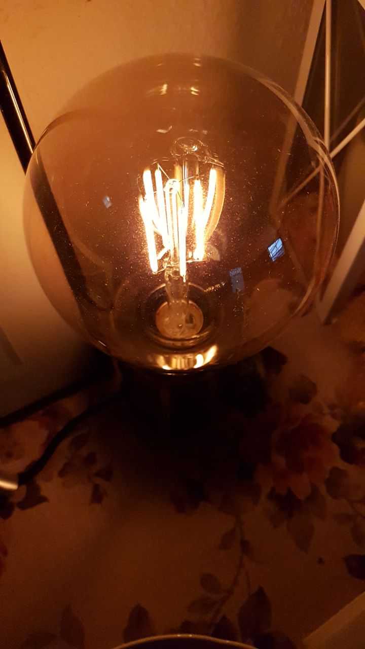

Nochmal zur 125er Filament-LED. Mir ist aufgefallen, daß die 4 Filamente
zwei verschiedene Farbtemperaturen haben. Also ein Paar ist warmweiß das
andere eher in die Richtung goldfarbig; also extrem warmton.
Die Farben sind über Kreuz angeordnet und können per App übergeblendet
und zusätzlich in der Gesamthelligkeit eingestellt werden.
Komisch, auf der Vorderseite der Verpackung steht nur was von "Warm
white ambience".
Auf der Seite der Verpackung steht dann...
von Jkw (Gast)
@Maxe, du wertest jetzt aber letztlich nichts aus, sondern reagierst
"nur" darauf dass der ESP geweckt wurde, richtig?
Ich habe mich ebenfalls mit dem Thema beschäftigt und wie viele andere
die Platine studiert und die Serielle Kommunikation aufgezeichnet.
Grundsätzlich kann ich mit meiner Firmware nun mit dem stm sprechen
allerdings gehen 2 Sachen noch nicht gut.
1. Ich weiß nicht wie ich den stm den abschaltbefehl senden kann.
2. Es dauert Recht lange bis ich die Informationen vom stm bekomme.
Nachdem ich den Status "connected to cloud" schicke dauert es ~5 sec bis
der stm den Status der Schalter und den Ladezustand schickt.
Ich lade meinen Code nachher Mal hoch. Aber hat deiner von euch eine
Idee?
Kann nicht jemand "mal eben" ein paar Zeilen in den STM hacken?
Der muss ja nicht viel können:
- sleep mit wake am IO
- Spannungsregler aktivieren
- warte auf "???" vom ESP
- antworte mit "Kontakt/Bewegung/Setup aktiv"
- bekomme evtl LED-Status vom ESP und zeige den an (Verbindungsfehler
usw)
- bekomme "off" vom ESP
- Schalte Strom ab
Evtl. noch Spannungsmessung zur Batteriezustandsmessung.
Und vielleicht noch ein timed wake zur Sendung eines heartbeats.
von Jkw (Gast)
Also grundsätzlich ist das ja was die Firmware tut .. mal von dem timed
wakeup abgesehen. nur ist es bisher (zumindest von mir) noch nicht ganz
verstanden.
Aber sonst ist die Idee gut, der SWIM programmier anschluss ist da.
JKW
Doorsensor update:
I have created a readible partial schematic of the Doorsensor. (see
attachement)
Its not fully complete yet, as I need to map out the PSU .
Unfortunately I can not find the PSU chip by its package marking, as
well as the Transistor or FET which is used to switch it on and off.
Maybe someone else can help find these devices:
PSU:               EEBEA (package marking as I can decipher it)
FET / Transistor:  X1DY (package marking as I can decipher it)
I also did some measurements on the PSU and found:
Its a boost PSU that creates a quite stable 3.26 V over an input voltage
range of 2.1 to 3V. At 2.0 V it will stop operation.
Custom ESP fw is slowly progressing due to limited amount of time, but
hope to do the first tests next week.
those could be decoded using this table here:
http://www.dl7avf.info/charts/smdcode/ce.html#TOC
Type of package might help as well to identify...
(S-80847ALUP-EEB ?)
@rik
> any info on the used GPIO pad/code?
Sorry I just noticed your question, but it seems you already figured
them out by yourself :)
> The lsc whitebulbs can now be flashed with a adjusted version of Tuya-convert.
But what do you mean with the 'whitebulbs'?
Do you mean the filament style bulbs?
these ->
https://www.action.com/nl-nl/p/lsc-smart-connect-slimme-filament-ledlamp-3/
I tried the E14 RGBWW bulb with M4dmartig4n's updated branch and it
seems that I'm facing the same issue as those people with the other RGB
light's. Even if we're able to flash those RGBWW bulbs we still need to
add support for the 5ch i2c pwm IC (SM2135E) for which I did not find
any meaningful data-sheet or source code yet.
von Maxe (Gast)
Looks like there is a possibility to detect a change from the Door
Sensor.
Legoracers wrote:
Has anyone got the door sensor running on custom firmware?
I have one running with SmartNodeRules. Just updated the plugin so it
creates a rule event "TUYA#Event=<state>" when the sensor detects a
change.
Sample rule:
CODE: SELECT ALL
On TUYA#Event do
  msgbus %sysname%/DoorSwitch=%eventvalue%
endon
Any of the other smart nodes can now act upon this event
Source:
https://www.letscontrolit.com/forum/viewtopic.php?t=6955

Dank dem Link von Thomas konnte ich eben erfolgreich die Steckdose (LSC
Smart Connect) OTA flashen :)
Vielen Dank!
falls jemand das Template benötigt
{"NAME":"LSC Smart
Plug","GPIO":[255,255,255,255,56,255,255,255,21,255,17,255,255],"FLAG":0
,"BASE":18}
stammt von https://blakadder.github.io/templates/lsc_smart_connect.html
von Maxe (Gast)
Türsensor und Bewegungsmelder hat zumindest bei mir nicht funktioniert.
Raspberry 3 mit Raspbian
von Peet (Gast)
Hallo Gemeinde,
erstmal ein riesen Dank an alle die sich so mit dem Thema auseinander
setzen und ihre Erkenntnisse mit uns teilen.
Ich habe ESPeasy auf den Türkontakt geflasht. Zusätzlich habe ich den
Reedkontakt auf einen GPIO gelegt, da mir nicht reichte zu wissen das
was passiert ist, sondern was passiert ist und ich kann den ESP
dauerhaft bestromen, was für die Konfiguratiuon sehr hilfreich war. Dazu
habe ich einfach ein Draht an den VCC des ESP gelötet, welchen ich bei
Bedarf einfach in die Batterie stecken kann.
Wichtig ist, dass der ESP eine Statische IP
besitzt, da das zuweisen einer IP zu lange gedauert hat und er seine
Nachicht dann nicht mehr absetzen konnte.
Peet
von Maxe (Gast)
Hi Peet,
könntest du noch im Detail beschreiben welchen Kontakt du zu welchem
GPIO angelötet hast und wie genau deine Config aussieht für Tür offen /
geschlossen?
Liebe Grüße,
Maxe
von Ggaljoen (Gast)
@TimelessNL Even if we're able to flash those RGBWW bulbs we still need
to
For the E14 RGBWW bulb, I found this is almost readable/understandable
i2c instruction set for the variant SM2135: attached  from (r€mov€)
http://www.chipli.c€n/uploadfile/2016/0629/20160629093208202.pdf
> For the E14 RGBWW bulb, I found this is almost readable/understandable i2c
@Ggaljoen: mmh... that does seem promising :) hopefully I have some
spare time to start experimenting with this i2c chip somewhere in the
near future. Thanks!
@All: I flashed the E14 and E27 (all sizes) filament style bulbs
successfully with tuya-convert-ssl. But one thing that's bothering me,
all filament style bulbs produce a high pitched noise (coil whine?) when
connected to the mains (both on/off/100%/10% by software). The bigger
the bulb the more noticeable the sound output.
For example this bulb
https://www.action.com/nl-nl/p/lsc-smart-connect-slimme-filament-ledlamp-/
produces a high pitched sound that I can clearly hear from 1m away.
I know almost all switching-mode power supplies produce sound, some more
than others (based on human hearing and frequency). But I just wanted to
share my findings. 100% of my 11 bulbs produce these sounds with the E14
the least noticeable since it's the smallest form factor.
von Peet (Gast)
Maxe schrieb:
> Hi Peet,
> geschlossen?
> Liebe Grüße,
> Maxe
Hallo Maxe,
ich habe nur eine Brücke an GPIO4 zum Schaltausgang den Reedkontaktes
gelötet.
Konfiguriert habe ich alles ganz normal, Switch angelegt usw.. Wichtig
ist nur, dass du "Send Boot State" setzt, dann sollte er beim Booten
immer seinen aktuellen Status senden.
Bei mir sendet er aber nur "0" oder "1", eine Konvertierung zu
"geöffnet" oder "geschlossen" findet bis jetzt noch in FHEM statt.
Eine Konvertierung im ESP selbst sollte allerdings über ein Dummy-Device
und über eine Rule auch kein Problem sein. Werde es die Tage mal testen!

Schönen Tag noch.
von CP (Gast)
@Robins
X1DY should be X1DV, this is a MosFET type AO3401A. Think that Source is
connected to battery and Drain goes to the PSU via L.
After flashing with ESPEasy I use a wire from Drain to battery+ to power
the PSU continuously if needed for working in the ESPEasy settings (My
guess that this won't be an issue as its just as if the MosFET just
isn't there).
I used the info from @Peet to have the sensor send O/1 (Open/Closed) to
Domoticz. Seems to work fine for now!
Thank to all for the work and info!
As a continuation on this topic, I used "Google translate" to translate
this document into English which makes more sense now :)
von Jason2866 (Gast)
Theo Arends (Programmierer von Tasmota) hat diesen Thread verfolgt
und implementiert den SM2135 Treiber support zur Ansteuerung der Action
LSC SmartLed in Tasmota :-)
Siehe https://github.com/arendst/Sonoff-Tasmota/issues/6495
Grüsse Jason2866

von Ggaljoen (Gast)
LSC Smart Connect E27 9Watt Smart LED comes with Tyua Wi-Fi Module —
WR3L (RTL8710BX).
So no ESP hackable fun included, bummer!
von Mike (Gast)
Danke.
OTA hat bei mir noch nicht funktioniert aber ich habe bereits zwei Stück
mit löten geflashed.
Bei mir blinkt die LED der Steckdose nur, gibt es eine Möglichkeit den
Relais Status darüber anzuzeigen?
von Manfred F. (manfred_f)
Das Blinken zeigt an das er den MQTT-Server nicht gefunden hat. Also
entweder korrekte Daten eintragen oder den MQTT-Support im Setup
abschalten. Dann blinkt die LED nicht mehr sondern zeigt korrekt den
Relaisstatus.

Anyone bought the GU10 RGBW bulb? Seems like that is the only product
we've not teared down yet :P.
von Mike (Gast)
Vielen Dank! Da hätte ich noch ewig in Modul Config mit LedLink
herumprobieren können.
To answer my own question, yes I tried the GU10 bulb :P
The bulb works with tuya-convert and is very similar to the E14 style
bulb. Other than the fact that there are 5 RGB LEDs instead of 4.
Something else... I'm however unable to flash the smart-socket using
tuya-convert. After pressing the button for 5 sec it sometimes enters
wifi-smartconfig mode and other times wifi-ap mode. Just like resetting
a bulb 3 times enters smartconfig and 4 times accesspoint mode.
When I'm able to get the unit in smartconfig mode it does seem to
succeed this procedure as seen in the logs, but then never actually
connects to the 'vtrust-flash' network.

For the LSC flashed with Tasmota LED rgb strip this rule-set works with
the original IR remote. (flashed hot wired)

Hallo Leute,
Also wenn ich das richtig verstanden habe, ist der ESP quasi unabhängig
vom PIR und wird lediglich vom STM aktiviert!?
Ich habe mir TASMOTA auf den ESP geflasht, was scheinbar problemlos
geklappt hat. Nun kann ich aber nicht das gleiche Verhalten wie bei
Thrusty feststellen. Mein FTDI leuchtet nur ca. 10Sec. lang, wenn ich
die Batterien neu einlege. Danach sagt er nichts mehr.
Spricht das dafür, dass der Sensor ggf. defekt ist?
LG Georg
Nein, das spricht dafür das die Schaltung normal funktioniert.
Der ESP braucht zuviel Strom bei den Batteriegeräten, daher ist ein
STM-Prozessor mit drauf, der im Sleep wartet das etwas passiert (Taste,
Bewegung, Magnetkontakt), dann schaltet er den ESP ein (Spannungswandler
auf 3V3) und sendet ihm per RS232 was passiert ist.
Der STM steuert den ganzen Vorgang wohl, und der ESP meldet zurück, das
er gemeldet hat usw.
Wenn das nicht kommt, schaltet der STM den ESP wieder ab um Strom zu
sparen.
von Georg (Gast)
Danke für die Aufklärung Jens.
Bin soeben wieder ins Büro gekommen und siehe da der FTDI leuchtet
wieder auf.
Somit ist die funktion gegeben. Den Rest kann ich dann mit rules
abfangen.

von Michi (Gast)
Habe die LSC SmartConnect E27 RGBW LED von Action, die will leider auch
nicht, auch mit den neuen tuya-convert nicht. SmartConnect übermittelt
noch das vtrust-flash wlan mit login, ist auch im Netz (kann man schön
mit logs sehen bzw. auch Fing), aber es kommt nur ein Punkt nach dem
nächsten hinzu und nichts tut sich weiter. Hat jemand eine Idee?
von Daniel (Gast)
Mich die e27 rgb birnen haben kein esp drauf die haben ein w3rl wenn ich
mich recht errinere, dort kann mann kein  tasmota drauf Flashen.
von Michi (Gast)
> wenn ich mich recht errinere, dort kann mann kein  tasmota drauf
> Flashen.
Tasmota unterstützt nun die 5 Kanal Led LSC Lampe.
https://github.com/arendst/Sonoff-Tasmota/issues/6495#issuecomment-538428147

ich habe auch mal zugeschlagen. Aktuell bin ich an dem Türsensor,
tasmota ist schon drauf und alles in allem funktioniert es würde ich
sagen. Allerdings wie hier schon besprochen kriegt der ESP erst Strom
wenn der Kontakt auslöst. Also dachte ich mit wenn ich über die pad´s
3.3 und GND auflege und zusätzlich zu den Bat betreibe würde er konstant
anbleiben?  Tut er allerdings nicht er ist nicht zu pingen. Was mache
ich falsch?
LG
Der STM schaltet ihn über EN ab. Da müsstest du die Leiterbahn trennen
und EN auf "ein" festlegen.
Und dann eine Autobatterie dranmachen... ;)
@JKW
I have done some reverse engineering of my own, and this weekend got my
first code running.
The code is still not finished and was tested with an external ESP
connected to the doorsensor board.
I have been able to have the mcu switch off the ESP supply voltage, by
sending an functional protocol ACK message. However I noticed that the
mcu will power cycle the ESP power incase a new switch message is
available.
When I handle this second cycle, the supply voltage is cut. (see scope
images of with ESP supply line).
My code does read the switch state, but looking at the logs the state is
not what I expected. And looking at the logs, the communication cycles
take quite long.
I am planning to investigate this further.
Robin
Communication sequence:
ts = timestamp in ms
PROT = Protocol layer
PCKT = Packet layer
MQTT = MQTT communication
PROT: ts: 0, 0 -> 1<\r><\n>
PROT: ts: 2190, Add Heartbeat To Queue (1)<\r><\n>
PCKT: ts: 2190, Tx Heartbeat Packet CMD:0 from Queue cnt(0) <\r><\n>
PCKT: ts: 3200, Rx Heartbeat packet CMD:0 To Queue <\r><\n>
PROT: ts: 3200, Got Heartbeat<\r><\n>
PROT: ts: 3220, Add Req Product Info CMD:1 To Queue (1)<\r><\n>
PCKT: ts: 3220, Tx Req Product Info Packet CMD:1 from Queue cnt(0)
<\r><\n>
PCKT: ts: 4280, Rx Product Info Packet CMD:1 To Queue <\r><\n>
PROT: ts: 4280, Got Product Info<\r><\n>
Status Change: @4 Network CONNECTED Gateway nok Inet nok NTP nok NTP no
sync <\r><\n>
PROT: ts: 4520, Add Network status 2 CMD:2 to Queue(1)<\r><\n>
PCKT: ts: 4530, Tx Network status Packet CMD:2 from Queue cnt(0)
<\r><\n>
PCKT: ts: 5550, Rx Network status Packet ACK Packet with CMD:2 to
Queue<\r><\n>
Status Change: @5 Network CONNECTED Gateway OK Inet OK NTP nok NTP no
sync <\r><\n>
PROT: ts: 5670, Add Network status 4 CMD:2 to Queue(1)<\r><\n>
PCKT: ts: 5670, Tx Network status Packet CMD:2 from Queue cnt(0)
<\r><\n>
PCKT: ts: 6700, Rx Network status Packet ACK Packet with CMD:2 to
Queue<\r><\n>
PCKT: ts: 6700, Rx Function protocol Packet with CMD:5 to Queue <\r><\n>
PROT: ts: 6700, Got Ack on full network state<\r><\n>
PROT: ts: 6710, Received switch state 0, SensQueueCnt(1)<\r><\n>
MQTT: ts: 6720, Preparing MQTT xmit Queue cnt(1)<\r><\n>
MQTT: ts: 6720, MQTT xmit done Queue cnt(0)<\r><\n>
PROT: ts: 6720, All data has been sent-> send FP ack Queue(1)<\r><\n>
PCKT: ts: 6740, Tx Function protocol ACK Packet CMD:5 from Queue
cnt(0)<\r><\n>
<500ms pulse on supply line>
PROT: ts: 6740, Add Network status 4 CMD:2 to Queue(1)<\r><\n>
PCKT: ts: 6750, Tx Network status Packet CMD:2 from Queue cnt(0)
<\r><\n>
PROT: ts: 8740, ACK timer expired for 6, Retransmit Queue(1)<\r><\n>
PCKT: ts: 8740, <retransmit> Tx Network status Packet CMD:2 from Queue
cnt(0) <\r><\n>
PCKT: ts: 9770, Rx Network status Packet ACK Packet with CMD:2 to
Queue<\r><\n>
PCKT: ts: 9770, Rx Function protocol Packet with CMD:5 to Queue<\r><\n>
PROT: ts: 9770, Got Ack on full network state<\r><\n>
PROT: ts: 9780, Received switch state 0, SensQueueCnt(1)<\r><\n>
MQTT: ts: 9790, Preparing MQTT xmit Queue cnt(1)<\r><\n>
MQTT: ts: 9790, MQTT xmit done Queue cnt(0)<\r><\n>
PROT: ts: 9790, All data has been sent-> send FP ack Queue(1)<\r><\n>
PCKT: ts: 9800, Tx Function protocol ACK Packet CMD:5 from Queue
cnt(0)<\r><\n>
<supply off>
PROT: ts: 9800, Add Network status 4 CMD:2 to Queue(1)<\r><\n>
PCKT: ts: 9820, Tx Network status Packet CMD:2 from Queue cnt(0)
<\r><\n>
Status Change: @1570389596 Network CONNECTED Gateway OK Inet OK NTP nok
NTP SYNCED <\r><\n>
PROT: ts: 11800, ACK timer expired for 6, Retransmit Queue(1)<\r><\n>
PCKT: ts: 11800,  <retransmit> Tx Network status Packet CMD:2 from Queue
cnt(0) <\r><\n>
PROT: ts: 13800, ACK timer expired for 6, Retransmit Queue(1)<\r><\n>
PCKT: ts: 13800,  <retransmit> Tx Network status Packet CMD:2 from Queue
cnt(0) <\r><\n>
von Michi (Gast)
Habe mir auch die LSC Bulb RGB(C)W E14 besorgt und mit tuya-convert
tasmota aufgespielt, nach  update ist die 6.6.0.16 drauf gewesen. Die
Zuweisung klappt auch mit der Vorlage von Theo gut:
> arendst commented 5 days ago
> Released support for SM2135 using the template below:
> {"NAME":"LSC RGBCW
LED","GPIO":[0,0,0,0,0,0,0,0,181,0,180,0,0],"FLAG":0,"BASE":18}
Die beiden Weiß-Stufen klappen hervorragend. Aber die RGB Farben sind
sehr dunkel. Habe das mit den 20mA und 30mA vom SM-Chip nicht verstanden
... Kann einer bitte helfen, dass die RGB Farben so hell wie vorgesehen
werden?
You can update these current values to whatever you want:
> const uint8_t SM2135_CURRENT = (SM2135_20MA << 4) | SM2135_10MA;
see:
https://github.com/arendst/Sonoff-Tasmota/blob/development/sonoff/xlgt_04_sm2135.ino
Max for RGB would be SM2135_45MA, but you have to measure the
temperature since this may overheat the chip/bulb.
I'm also working on the 'LSC Door Sensor' and based on other people's
serial logs I made this Tasmota RULE:
> rule1 ON Wifi#Connected DO backlog serialsend5 55 AA 00 01 00 00 00; delay 10;
serialsend5 55 AA 00 02 00 01 04 06; delay 3; serialsend5 55 AA 00 05 00 01 00 05;
ENDON
Which almost seem to work, the MCU gives the reed state but immediately
shuts down the ESP afterwards... so it has no time to publish any MQTT
message.
I thought that if I made a 2nd rule:
> rule2 ON SerialReceived#Data=55aa000200000155aa0005000501010001010d DO power1
off ENDON ON SerialReceived#Data=55aa000200000155aa0005000501010001000c DO power1
on ENDON
I could simply parse the serial output and set a virtual relay that will
be send over MQTT, which should provide a fully working 'Door Sensor'
based on Tasmota. But unfortunately this MCU cuts the power to soon...
Ok... seems my theory worked after all but the SerialReceived#Data
trigger buffer was to small. It is fixed in
https://github.com/arendst/Sonoff-Tasmota/issues/6624 also see the final
rules over there. They are a bit different. Time will tell how good they
work :)
von Michi (Gast)
> see:
Is it possible to use the precompiled *.bin ? Would be great, I don't
know how to use ino's ... Never done that before. Too complicated for
me. Are there commands or kind of variables not documented yet? Because
it's the developer tree? I fear the answer could be NO
No unfortunately you need to alter the source and compile your own
image. There is no user variable for it yet. Don't be scared it's quite
easy.

Es geht um den LSC Doorsensor.
Ich habe für den ESP ein Prog geshrieben, welches mit der MCU
kommuniziert, die Daten von dieser abfragen und an meinen Fhemserver im
lokalen Netz  sendet.
Das Fhemdevice hat den Namen der IP des Sensors und bekommt als Status
"auf", "zu" , "update" übermittelt. Das Fhemdevice muss als dummy
händisch angelegt werden. Bei mit z.B. "define 192.168.178.122 dummy".
Beim kompilieren der Software ist es möglich auszuwählen, ob der Sensor
bei langem Tastendruck sofort in den Wifi-Setup Modus wechselt (macht er
am Anfang, hoffe ich ;-), sowieso) oder ob nach langem Tastendruck das
OTA aufspielen neuer Software über Arduino möglich ist.
Der Sensor ließ sich problemlos an den vorgesehenen Pins an der
Unterseite der Platine über die Arduino IDE flashen.
Im Anhang mein zusammengestricktes Prog. mit einigen Kommentaren. Bitte
nicht über die Programmierweise aufregen, für mich reicht es.
Evtl. hilft es ja dem einen oder anderen, um es für seine Zwecke an zu
passen.
Gruß Mirko

von Farhud (Gast)
Have you found the hexcode to delay the power cut?
von Mirko (Gast)
I think:
0x55 0xAA 0x00 0x02 0x00 0x01 0x01 0x03
slow blink LED and power on.

danke erstmal für den informativen und langen Thread.
Habe mir heute eine LSC Smart Connect Filament LED zugelegt. Konnte sie,
nach kurzen Anlaufschwierigkeiten seitens des Raspberry Pi, mit
tuya-convert OTA problemlos flashen. Habe dann nochmal mit diversen
Konfigurationen rumgespielt und allem Anschein nach kann man die Lampe
auch dimmen, obwohl es laut Verpackung nicht möglich ist.

von heldopsokken (Gast)
I wonder if anyone tried replacing the realtek chip with a ESP on the
ceiling light and using it with tasmota? Any results? I'd like to do the
same if possible as suggested bij @TimelessNL
von ronald (Gast)
Played around with this thing yesterday.
hlashed tasmota in de ESP8266 and stayed online.
But when bettery powered it's there for a short time and it dissapears.
The BISS0001B is PIR detection circuit and i think this one is powering
on te ESP8266 .
The other chip is not microcontroller but a I2C EEPROM om 256 bytes
Tasmota does not know how to handle it.
I tried moving my finger over the IR but it does not come online , was
pinging it with -t option.
I decided to put the thing aside because i do not have more information
to go on.
von blab (Gast)
The chip you think is an EEPROM is in fact a STM8L051F3 8-bit MCU.
greetings!

Hallo zusammen.
Ich wollte auch mal meinen Senf dazu geben :-).
Ich habe hier auch einige von den LSC Produkten und finde sie vom Preis
Leistungsverhältnis echt super.
Von den Türkontakten habe ich mittlerweile 2 Stück und beide sind leider
tot.
Haben irgendwie das flashen mit Tasmota nicht überlebt. Der eine blinkt
zwar noch nach mehrmaligen drücken des Tasters, aber sonst auch nichts
mehr.
Nun mal zu meinen Deckenlampen von LSC. ( 2Stück)
TimelessNL hat ja weiter oben geschrieben das man im Prinzip vielleicht
nur den WR3L Chip gegen einen ESP8266 tauschen und dann die Tasmota Soft
entsprechend einstellen müsste.
Tja, vielleicht geht das auch...........
Ich habe es leider nicht geschafft und wollte dann aber zumindest hier
mal rein schreiben wie weit ich gekommen bin.
Also, ich habe den besagten Chip einfach  aus der Lampe gezogen und
gegen einen Wemos D1 mini getauscht. Eine Seite mit den 2 Stiften in der
Lampe ist für die Spannungsversorgung des Wemos (3,3V) und die anderen 2
Stifte dann für das Signal.
Da ich von so etwas nur Hobby Wissen besitze hab ich einfach mal ein
wenig getestet.
Ich habe wie schon geschrieben den Wemos D1 mini über den 3V3 und GND
mit Spannung versorgt und ihn mit Tasmota geflasht. Dann an die Lampe
angeschlossen und die GPIO´s "0" und "15" benutzt.(die habe ich benutzt
weil sie die ein zigsten auf dem WR3L waren die auf die 2 freien Pinne
Durchgang haben)
Dann habe ich versucht über Tasmota die passende Einstellung zu finden.
Das hat aber nur soweit funktioniert das ich mal die Lichtfarbe ändern
konnte, dafür dann aber nicht dimmen oder nur dimmen und keine
Möglichkeit die Lichtfarbe zu ändern, usw.
Es war zumindest soweit möglich irgendetwas an der Lampe zu verändern
Vielleicht hilft das ja hier irgend jemandem in irgend einer Form.
Falls es Fragen zu meinem "Experiment" geben sollte, schreibt sie
einfach hier in den Thread. Ich bin zwar nicht regelmäßig hier aber
schaue doch schon öfters mal rein, da mich das Thema auch schon sehr
interessiert.
jenno
PS: Es wäre echt super wenn es jemand hinbekommen würde die Deckenlampen
aus der LSC, Tuya oder sonst was Cloud zu befreien
von Sebastian (Gast)
ronald schrieb:
> Hi,
> on te ESP8266 .
> to go on.
Hey Ronald,
wie hast du denn den Bewegungsmelder geflasht? Ich probiere es seit 3
Tagen mit Tuya Convert, aber bekomme es nicht hin. Muss dabei noch
irgendein PIN gebrückt werden?
Beste Grüße
Sebastian

Ich bin auf der Suche nach einer LED-Lampe für einen Lichtwecker.
Damit das gut funktioniert, sollte die Lampe sehr stark dimmbar sein.
Hat schon jemand ausprobiert wie stark man die Filament-LEDs dimmen
kann?
von Ronny (Gast)
@Sebastian
GPIO0 gegen Masse, dann geht das Teil in den Programmiermodus
Es müsste doch theoretisch machbar sein den BISS0001 an den TYWE3S zu

Hello Everybody!
I've also got a couple LSC PIRs to play around with.
I flashed it with a custom firmware. On movement it will power up and it
will send a mqtt message to my openhab server. The MCU will cut the
power to the mcu after a short period.
It works reasonably well. It takes aprox 1 second to notify openhab of
movement. So far so good. But, between triggers the sensor will be off
during a couple (5) minutes. This is due to trigger inhibitor on the
bis0001 chip I think.
For me 5 minutes is too long downtime so currently i'm working on a way
to cut this time down to a minute. The smd components that control
trigger time are crazy small so i don't know if i will succeed

von Root_ T. (root_t)
Ich bastel auch gerade mit dem PIR rum. Hab Tasmota 6.7.1 drauf und
Relay1 und switch1 eingestellt. Der PIR meldet sich auch beim iobroker
an aber ich bekomme danach keine Aktualisierungen des Timestamp mehr bei
Bewegungen.
Hab noch was gefunden zum Thema PIR:
https://gathering.tweakers.net/forum/list_message/60684526#60684526
Konnte meinen PIR bis jetzt noch nicht richtig zum laufen bringen.
von Rob (Gast)
AT LAST! The ACTION LSC doorcontact works with tasmota, domoticz and
MQTT!
Yesterday I was Able to get it woking by flashing the newest TASMOTA
firmare (hardware flash not OTA) on the doorcontact.
Als was possible because of the following post of user Patricx on the
LetsControlit forum:
https://www.letscontrolit.com/forum/viewtopic.php?f=5&t=6955&p=41132#p41028

von controllergirl (Gast)
> kann?
Ich hab die große Filament-LED im Einsatz als Deko-Beleuchtung;
eingestellt so auf 10%.
Die lassen sich ganz gut runterdimmen, bei 1% ist aber immer noch "Licht
da".
Also man sieht bei den Filamenten nicht die einzelnen Dots, sondern das
Filament leuchtet noch als ganzer Streifen.
Man kann aber die Helligkeit praktisch nochmal halbieren, indem man die
Farbtemperatur auf 0% stellt. Damit leuchten dann nur die "goldenen"
Filamente, die beiden warmweißen sind dann ganz aus. Ideal für nen
Sonnenaufgang :O)
Ich hab mal Bilder gemacht, kommen gleich. Allerdings ist das natürlich
durch die Kamera ein wenig schwierig darzustellen.
Nun die Bilder, die LED ist auf die kleinsten Werte eingestellt:
Helligkeit: 1% Farbtemperatur: 0%
Die LED leuchtet so gemütlich vor sich hin, in der Helligkeit etwa
vergleichbar mit einer Kerze.
von fash (Gast)
LSC Siren
flash esp-12 with esp easy
remove wr3 chip, replace with esp-12
connect to your wifi
leds on/of
curl http://<ip>/control?cmd=GPIO,4,1
curl http://<ip>/control?cmd=GPIO,4,0
send rtttl melody to siren
curl
"http://<ip>/control?cmd=rtttl,5:d=4,o=5,b=112:8a,8a,a,8a,8a,a,8a,8c6,8f.,16g,2a,8a-,8a-,8a-.,16a-,8a-,8a,8a.,16a,8a,8g,8g,8a,g,c6";
cheers,
Henri
von Andreas G. (djmetro)
Moin,
lese ich das jetzt richtig, dass die E27 RGB nicht flashbar ist?
Andi
Nur Tuya weiß warum die E14 nen ESP, die E27 aber nen RTL hat.
Kurz: Nein, E27 geht nicht. Möglicherweise kann man das RTL-Modul gegen
ein ESP12F tauschen, dann ginge es.
von Patrick (Gast)
Hallo, ich habe mit den oben angehängten LED Strip Rules für die IR
Fernbedienung Probleme. Nicht alle Farben der FB können ausgelöst
werden. Hat jemand ein komplettes Regel Werk für alle Buttons der FB im
Petto? Vielen Dank schon mal im Voraus.
