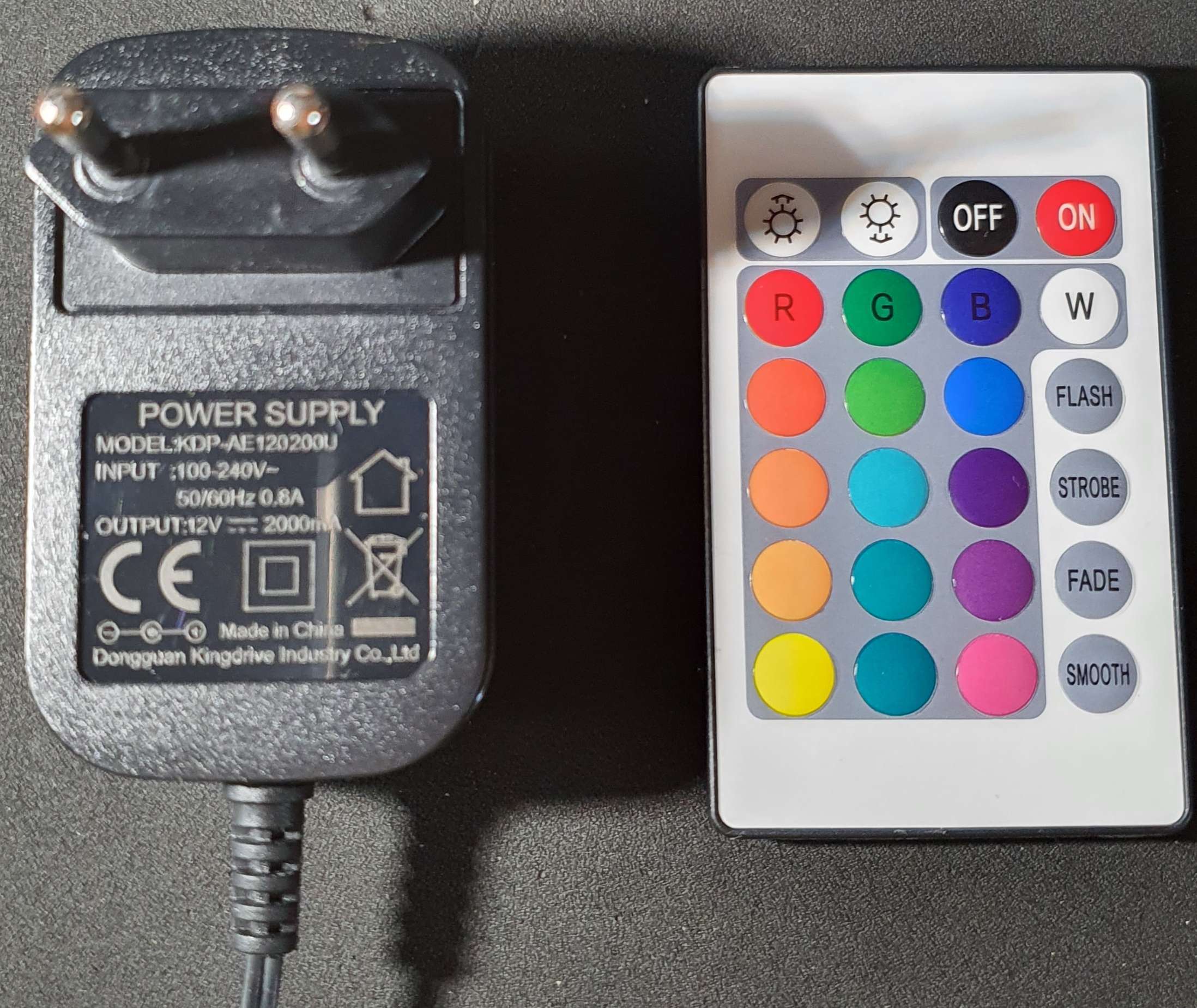

von Patrick G. (apg1980)
Hallo ist gelöst musste jede Regel z. B. Rule1 mit Rule1 1 aktivieren
Patrick schrieb:
> Hallo, ich habe mit den oben angehängten LED Strip Rules für die IR
> Fernbedienung Probleme. Nicht alle Farben der FB können ausgelöst
> werden. Hat jemand ein komplettes Regel Werk für alle Buttons der FB im
> Petto? Vielen Dank schon mal im Voraus.

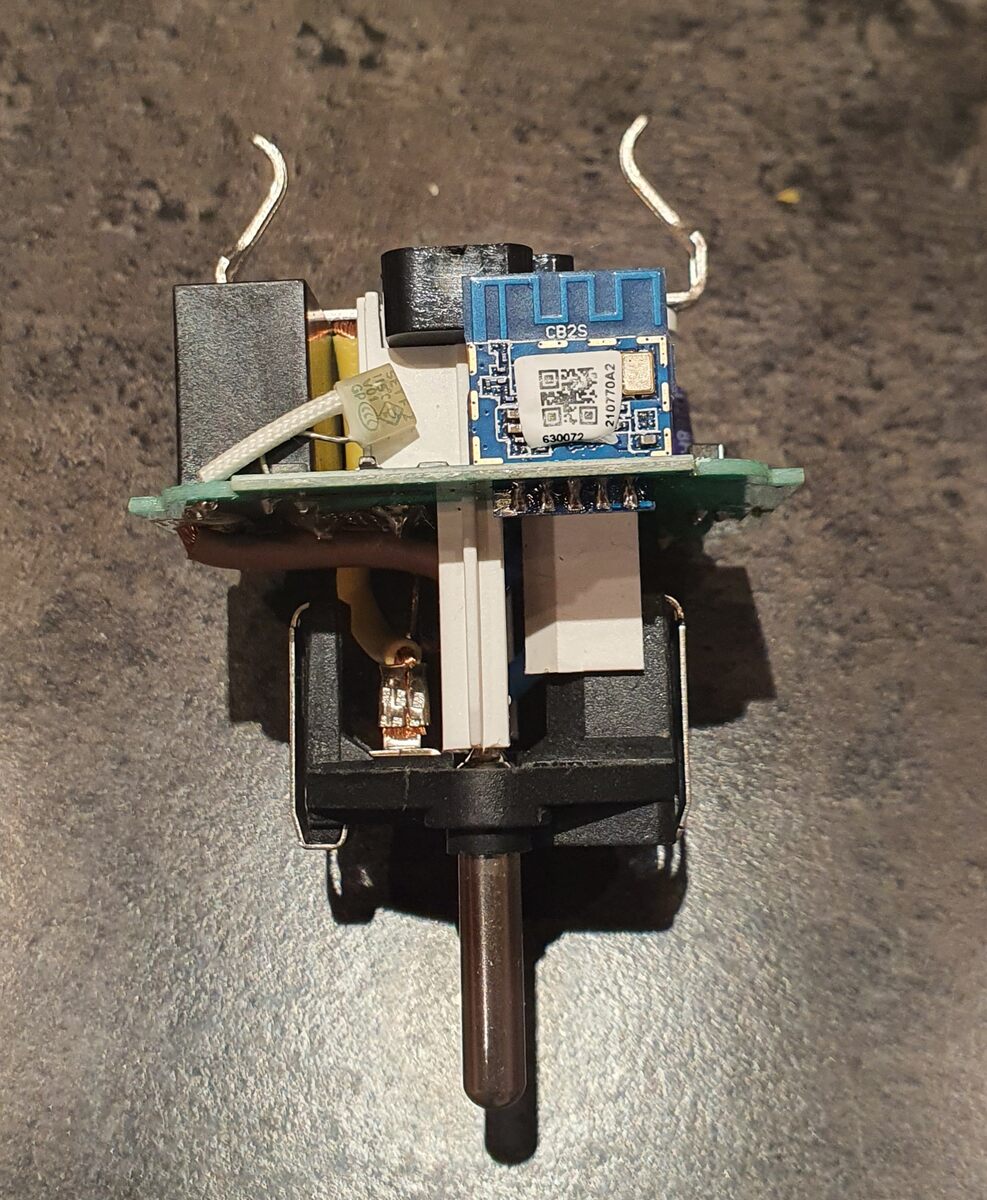

von zzzZZZ (Gast)
Hat es jemand geschafft, dieses E14 Leuchtmittel
(https://www.action.com/de-de/p/lsc-smart-connect-intelligente-led-filament-lampe-6/)
mit Tuya Convert zu flashen?
Bei mir findet die aktuelle Version, die bei den LSC Steckdosen
erfolgreich funktioniert, das Leuchtmittel nicht.
von Jens M. (schuchkleisser)
Bei der RGBWW ist die E14 mit ESP und kann Tasmota, die E27 hat ein
RTL-Modul und damit kein Tasmota möglich.
Ist das bei dir evtl. ähnlich?
TimelessNL schrieb oben, das er die "normalen" Filamentlampen in E14 und
E27 "tasmotizen" konnte.

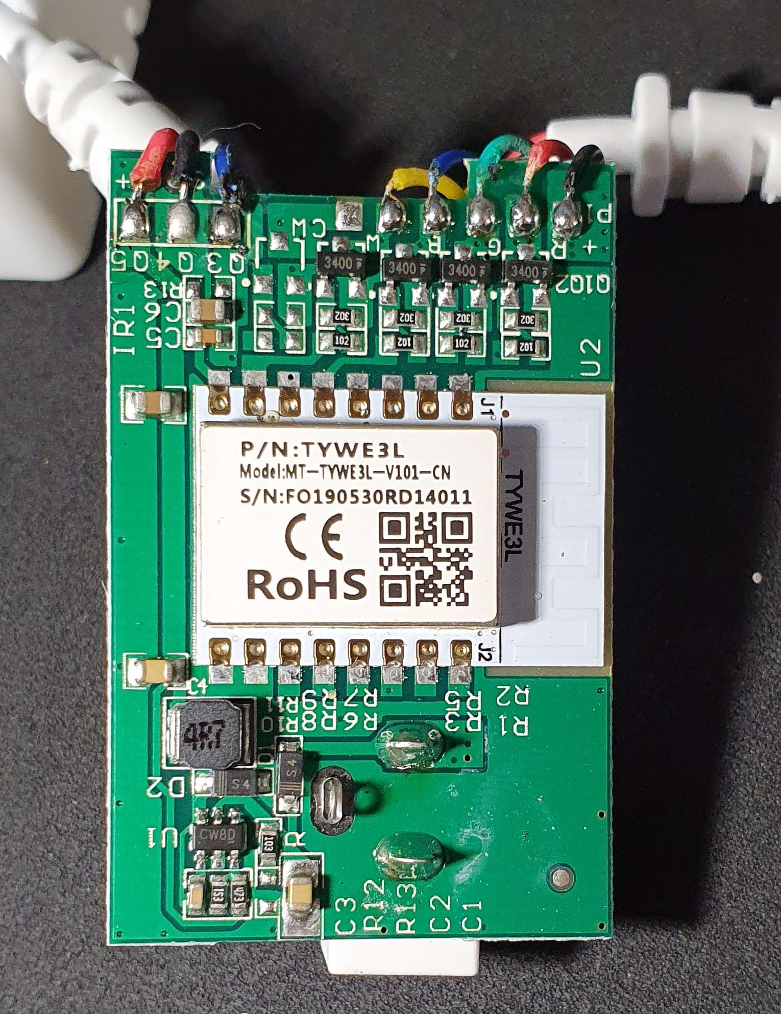

von Jan M. (masterpete)
mein Hund hat meinen LED Strip massiv angeknabbert.
Das Netzteil und den Controller konnte ich soweit flicken.
Die IR diode hat er wohl verspeist.
Könntet mir jemand sagen, ob ich dort eine einfache anbauen kann - muss
etwas beachtet werden?

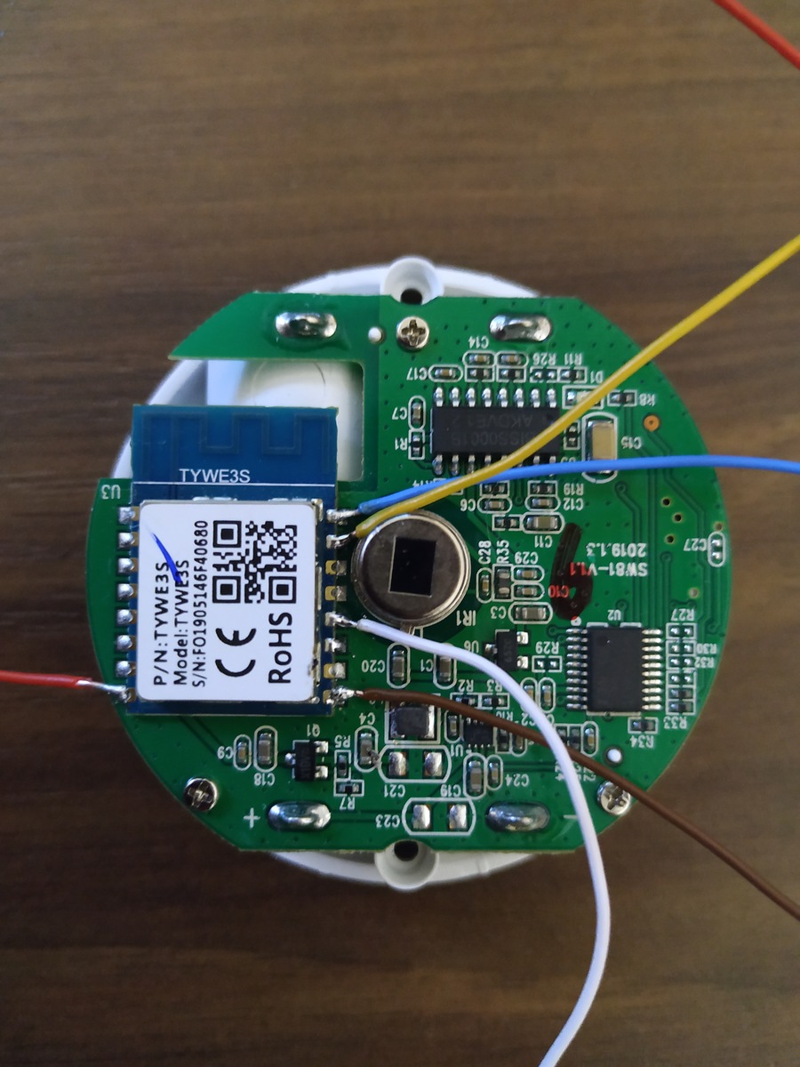

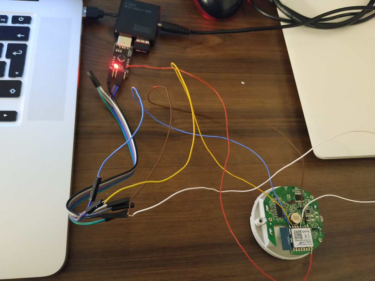

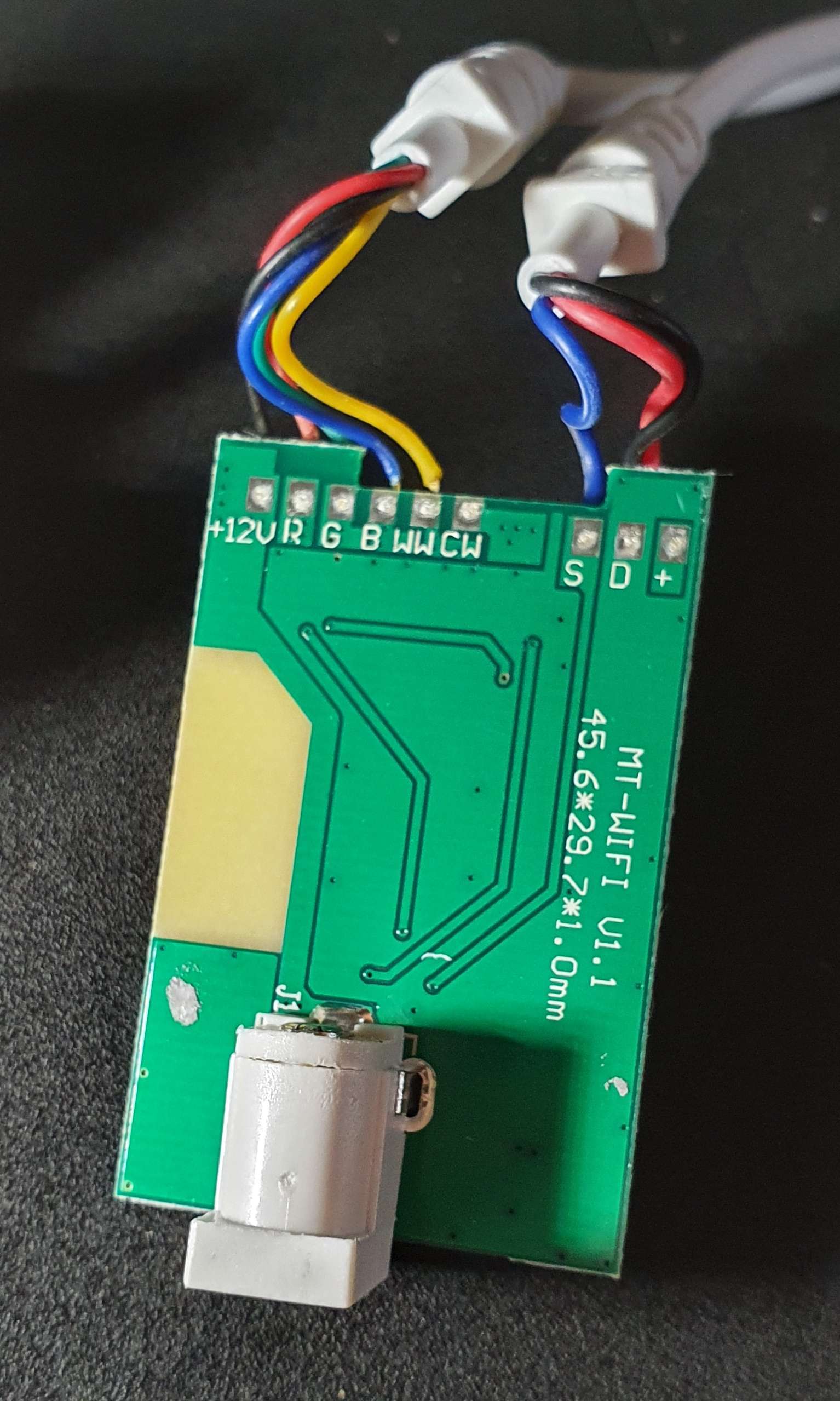

von Karel M. (karlitos)
ich versuche gerade ein LSC Bewegungsmelder mit Tasmota zu flashen und
ich verzweifle komplett.
Ich habe zwei Bilder mit der Verdrahtung hochgeladen. Die sollte so
aussehen:
PIR     CP2102
3,3V  -  3,3V
GND   -  GND
GPIO0 -  GND
TX    -  RX
RX    -  TX
Dann starte ich:
esptool.py --port /dev/cu.SLAB_USBtoUART --baud 115200 --after no_reset write_flash --flash_mode dio 0x00000 ./tasmota.bin --erase-all
und bekomme in der Regel
Connecting........_____....._____....._____....._____....._____....._____....._____
A fatal error occurred: Failed to connect to Espressif device: Timed out waiting for packet header
Ein-zwei mal stand da
Invalid head of packet (0x00)
oder
Invalid head of packet (0x13)
Ich habe es an einem Macbook und einem Raspberry Pi 3 mit einem UB-Hub
mit Stromversorgung sehr oft probiert. Habe verschiedene Baud-Raten und
Flash-mode Werte ausprobiert. Bisher ohne Erfolg
Könnte mir vorstellen, das der 3,3V-Spannungsregler n'büschen lau ist.
Der sollte schon deutlich einige hundert mA schaffen, was normal der
interne im USB-Adapter-Chip nicht kann.
Oder der STM funkt dir rein, der nutzt ja auch die RxD/TxD.
von Jan L. (ranzcopter)
...könnte mir vorstellen, dass das für den Flashmode (GPIO0 -  GND)
eher keine Rolle spielt (WLAN aus)...
Mal RX/TX getauscht?
Wie hoch ist denn der Stromverbauch im Flashmode, und was kann der auf
dem unbekannten Board verbaute Spannungsregler?
Der des CP2102 kann angeblich 100mA..
Ich habe jetzt 3,3V an mein Labornetzteil angeschlossen, auch Tx/Rx
getauscht, bisher kein Erfolg. Gleich nachdem ich die 3,3V anschließe
geht der Verbrauch auf etwa 0,1A, dann fällt er ab und bleibt bei 0,06V
Ich habe jetzt folgendes noch probiert

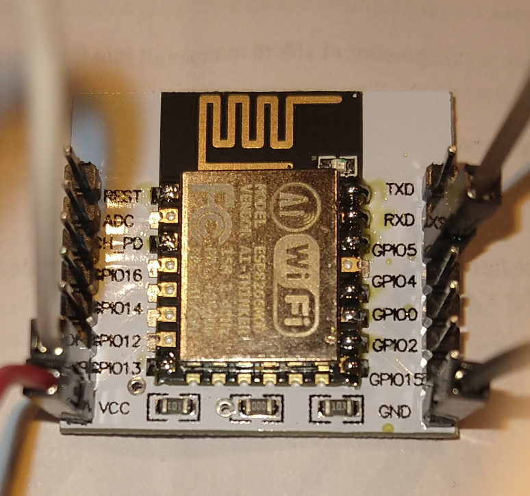

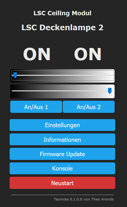

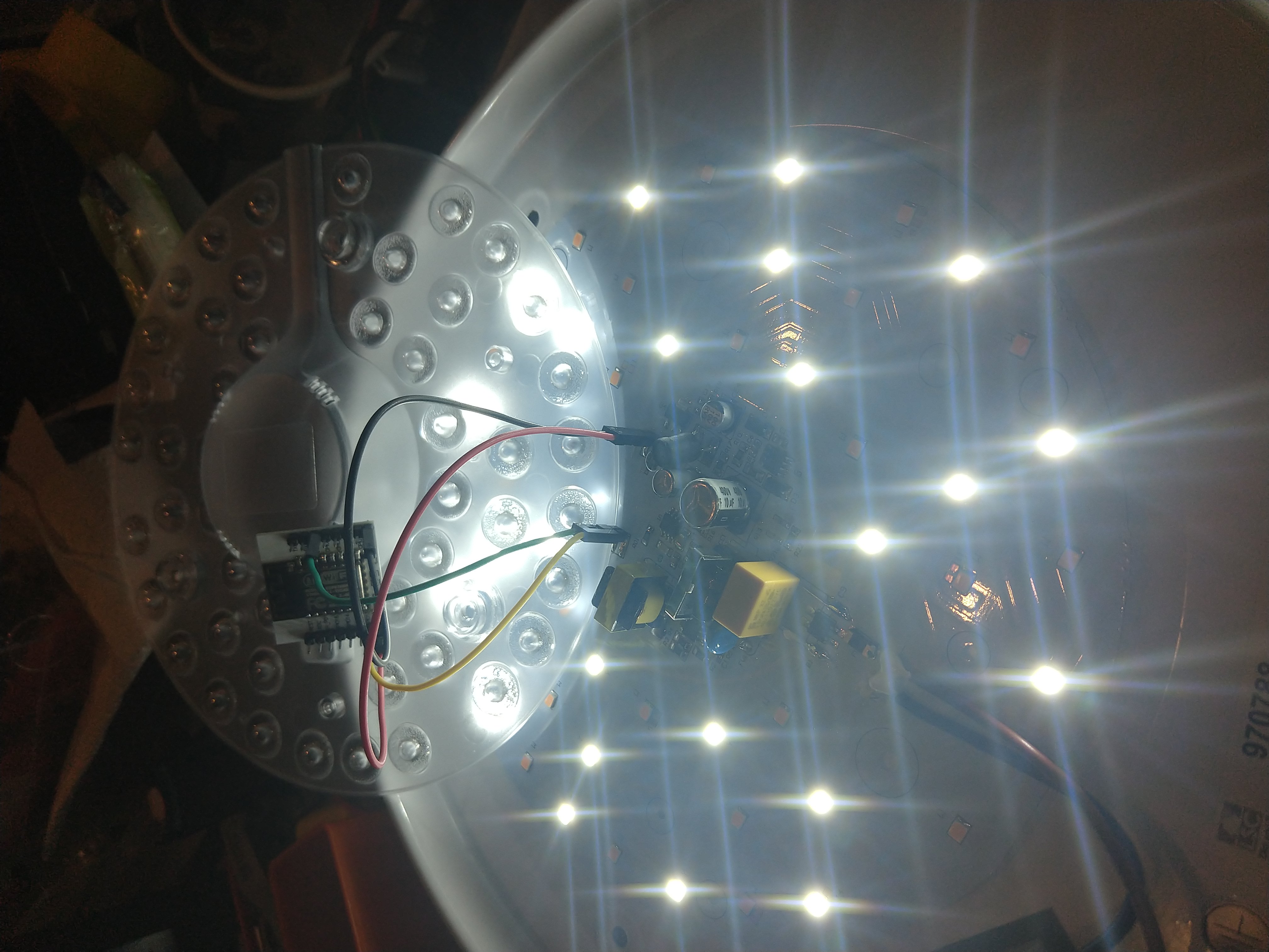

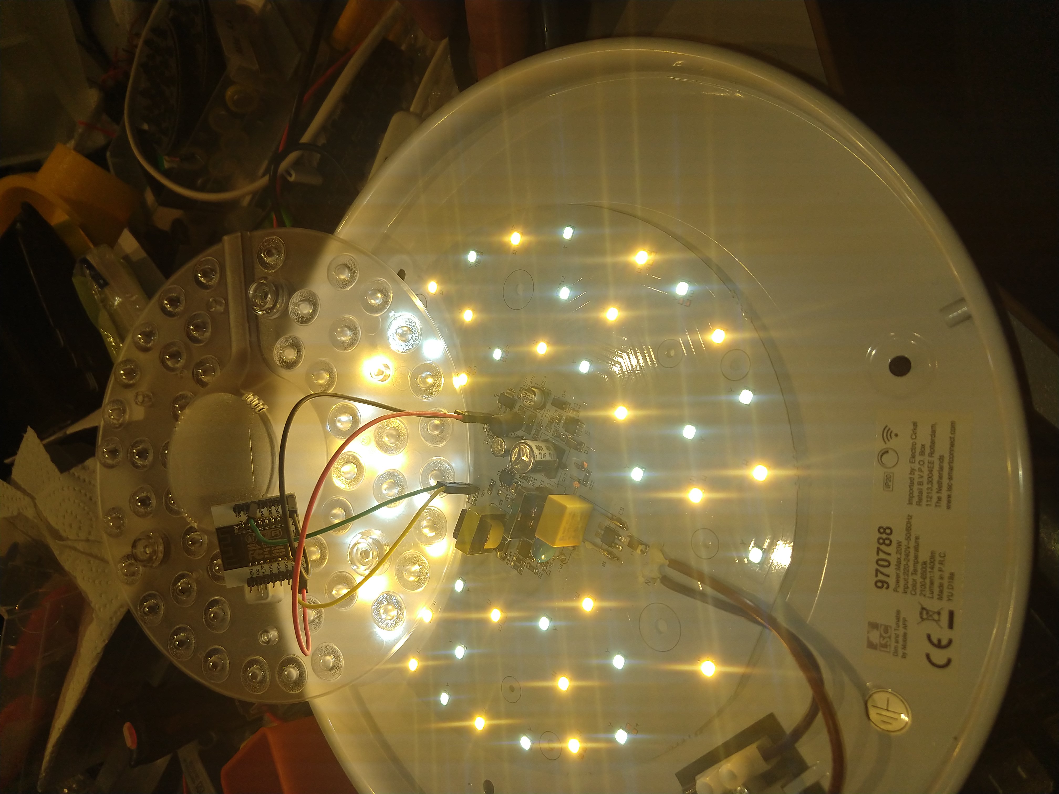

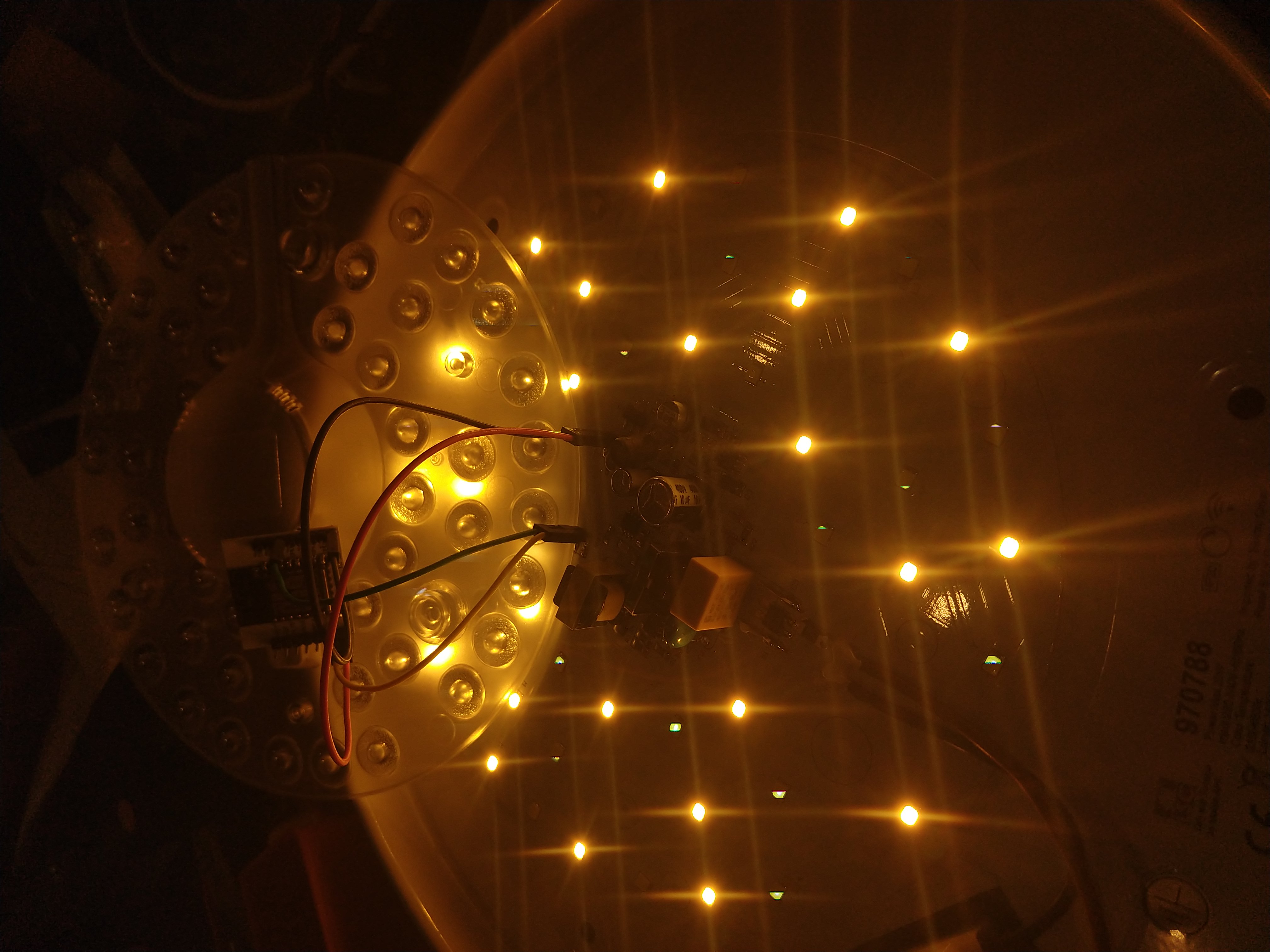

von Matthias (Gast)
Beitrag "Re: LSC Smart Connect - neues Smart Home System bei Action"
I successfully replaced the WR3L on the ceiling lamp with an ESP8266
running ESPeasy. simply desoldered the WR3L (with a heat gun and a
soldering iron) and soldered the ESP into its place. had to add two 10k
resistors between vcc and GPIO0 and GPIO2 for the correct boot mode.
The overall brightness of the lamp is controlled via PWM on GPIO5. The
ratio of cold white and warm white is controlled via PWM on GPIO13. 0 is
fully warm white and 1023 is fully cold white.
I eventually added a PIR-sensor to automatically turn on/off the ceiling
lamp whenever somebody enters the room.
The quality of the light is quite okay for some rooms but i wouldn't use
it in the kitchen. the emitted light spectrum isn't that great but for a
doorway it's really good.
greets,
 Matthias
von Jan T. (janth)
Hello,
I swapped the Chips yesterday. The esp12f has previously been flashed
with tasmota using RX, TX, Power, Ground, GPIO0, GPIO2 and GPIO15. I
didn’t add any resistors but I had to pull GPIO15 low (as I did before
when flashing.
Best
Jan

So I tested the ceiling light with the esp running tasmota for a couple
of days. When going to the colder color temperature it’s getting darker
and eventually turns completely off. I don’t know yet why this happens
but otherwise it’s great. There ist absolutely no flicker and the fading
transitions are good as well.

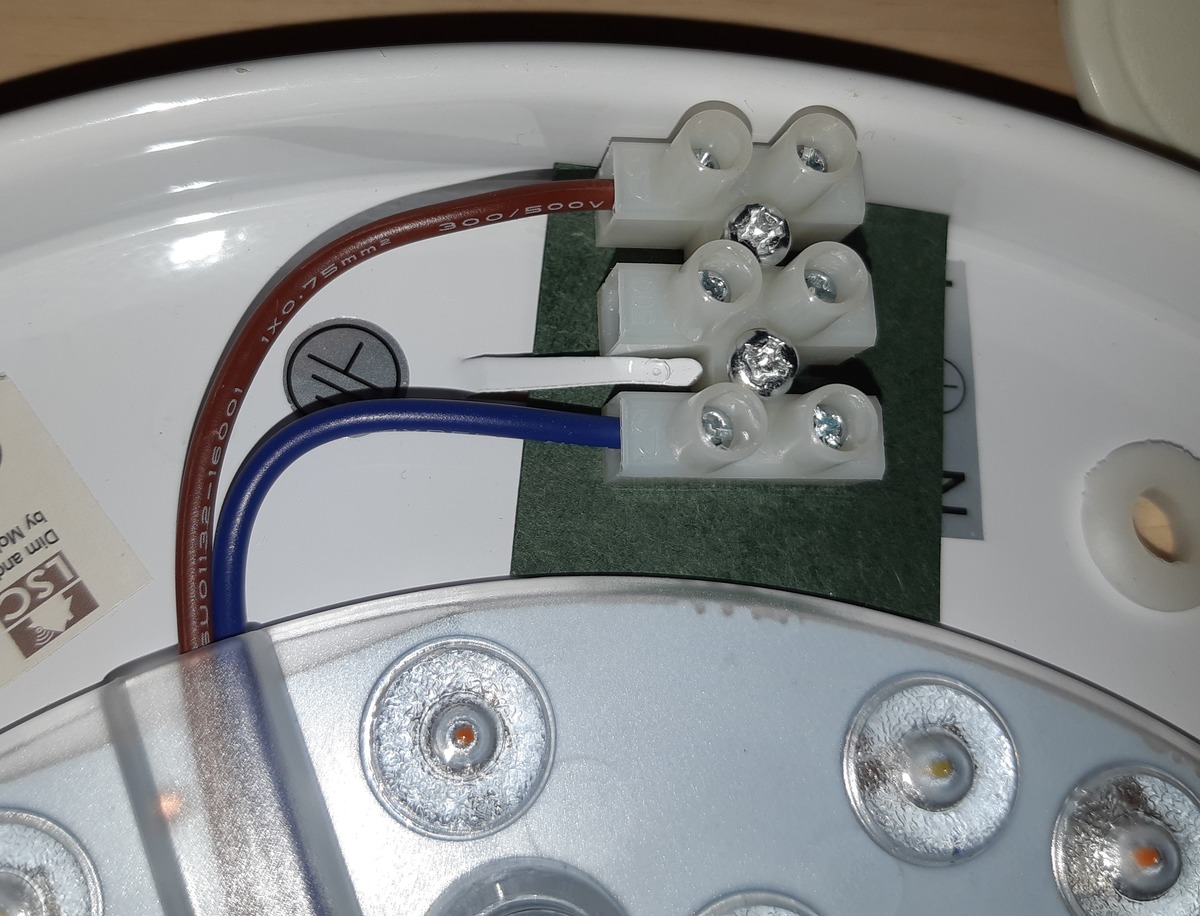

von TimelessNL (Gast)
Oops. I pressed the wrong button :P
I was also planning to say that I had to do some rework on this fixture.
The GND (Earth) point is a joke, it goes in in the terminal block but it
is still covered in paint... :/
See attached pictures.

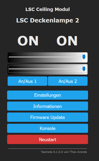

TimelessNL schrieb:
> Yeah I noticed this as well... I can fully turn the "yellow'ish" white
> LEDs on without any issue, but when I move the slider over to the 'cold'
> white side the yellow LEDs never turn fully off and the LEDs turn dimmer
> and dimmer. I also had to set the PWM freq to 4k otherwise the LEDs
> twinkle like a candle :P.
In the webinterface I entered
http://<ip>/cm?cmnd=SetOption68 1
which decouples the PWM channels. Now I can adjust colortemperature and
brightness independent.
Disadvantage: in the tasmota webinterface I have two black&white sliders
(is OK for me) and two switches, one of them is not OK. That one
switches the blueish channel off.
No flickering (Tasmota 8.1.0)
von Mario F. (waschbaerbauch75)
BarryManNL schrieb:
Hi @all
i tried a few things now, but it seems my results differing a bit from
these here (or at least i didn't understand it correct).
For the first template i got the result like at least two others here
got. The yellow'ish (warmwhite) LEDs are active and are dimmable. The
blue'ish (coldwhite) have no function.
By entering 'http://<ip>/cm?cmnd=SetOption68 1' i get two sliders again
but only the bottom one has a function (dimmer). The result seems to be
the same in function - none of these switches the blue'ish (coldwhite)
LEDs on. Is this sill a problem which has to be solved in 'Tasmota' or
am i only to blind too see how to figure it out correctly?!
Thanks in advance.
Mario
von BarryManNL (Gast)
That is not what I see. I have two sliders, one for color and one for
brightness. Both LEDS are functional.
If I remember well you should start with a 'generic 18' type module and
then anter the template in 'Other parameters'.

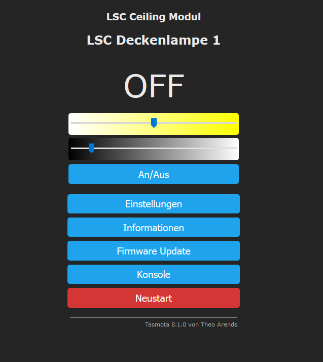

And that is exactly my problem.
I tried the both scenarios on two ceiling lamps.
1. Flash ESP8266-12F with Tasmota 8.1.0
2. Remove WR3L from ceiling lamp and connect ESP8266-12F with Vcc, GND,
GPIO5 and GPIO13 to the lamp
3. Switch on the ceiling lamp
4. Open the Tasmota frontend and use the template Generic(18)
5. After the restart i added the template
{"NAME":"LSC Ceiling","GPIO":[0,255,0,255,0,38,0,0,0,37,0,0,0],"FLAG":15,"BASE":18}
Now i have two sliders - top slider for cold/warm white and bottom
slider for the brightness. But only the warm white leds are dimming -
none of the coldwhite leds will light. With the WR3L modul all is
working fine.
When entering your line
i get two slides with monochrome/brightness style, but the functions are
the same here. Maybe you can describe a little bit more detailed what
you have done to get it up and running.
Thanks in advance.
Mario

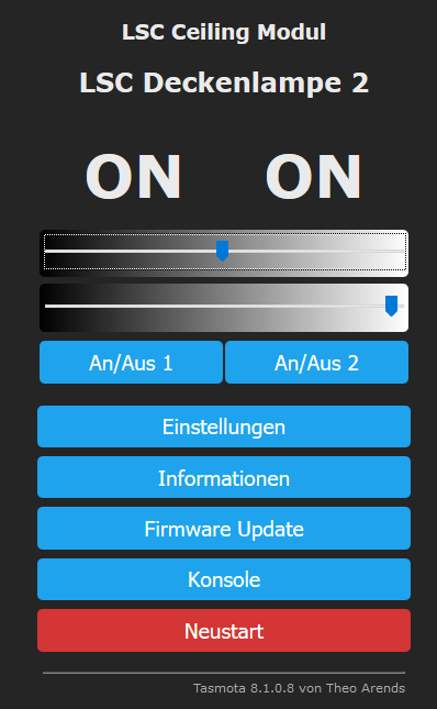

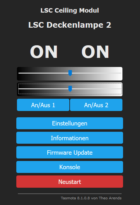

Okay - es schaut so aus als hätte ich es nun hinbekommen.
Die bei mir notwendigen Schritte (mit dem ESP8266-12 auf Adapterplatine)
sind die Folgenden:
1. ESP8266-12 mit Tasmota flashen
2. WR3L aus der Lampe entfernen
3. ESP8266-12 mit Vcc, GND, GPIO5 [PWM2 (38)] und GPIO15 [PWM1 (37)]
verbinden
4. 'http://<ip>/cm?cmnd=SetOption68 1' eingeben
5. Gerät neustarten
Mit dem linken Schalter kann man die kalt weißen LEDs abschalten. Wenn

Mit GPIO13 hatte ich leider kein Glück, GPIO4 hat bei mir ebenfalls
nicht funktioniert. Aus welchem technischen Grund dann GPIO15
funktioniert kann ich für meinen Teil (noch) technisch nicht erklären.
Vielleicht würde auch GPIO13 funktionieren, wenn man irgendeine
Vorbedingung erfüllen würde welche offensichtlich bei GPIO15 gegeben
sind.
Ich werde das morgen noch einmal an einem komplett frischen ESP8266-12
nachstellen um sicher zu stellen, das ich nicht nur einfach Glück/Pech
hatte ;)
PS: Mit einem frischen ESP8266 auf frischer Adapterplatine geht es nun
auch in der Kombination GPIO5/GPIO13.

SetOption68 war ein art Experiment, mit zwei Slider verschiedene Farbe
wird der helligkeit 0 wenn man die farbeslider gans links bewegt.
Inch hoffe aus zu finder wie ich ein helligkeitslider und ein
farbeslider unabhänglich bekomme.
Also aktuell verwende ich die Tasmota 8.1.0. 8
Der obere Slider ist links komplett warm weiss und rechts komplett kalt
weiss. Der untere Slider regelt nur die Helligkeit und ganz links ist
halt ganz dunkel/aus.
von Jan (Gast)
Für diejenigen, die die Farben jeweils getrennt ansteuern: was passiert,
wenn ihr die kalkweißen LEDs auf 100 % macht? Sind die dann heller als
bei 50 oder 80 %?
Ich habe die Farben zusammen, also einen Slider für Helligkeit und einen
für Temperatur. Wenn ich die Helligkeit auf 100 % stelle und die
Temperatur ganz kalt, dann ist die Lampe aus. Hat das noch jemand?
Es mag sein das ich dich nicht richtig verstehe, aber ich meine das ist
das Verhalten was ich vor SetOption68 hatte.
Erst durch die Entkopplung konnte ich (nach einem Reboot) oben die
Farbtemperatur einstellen und unten unabhängig davon die Helligkeit.
von Jan (Gast)
Das tut ja eigentlich nichts zur Sache. Ich stelle nur fest, dass die
weißen LEDs wieder dunkler werden, wenn ich sie heller als 50 oder 70 %
Prozent mache. Und ich wollte wissen, ob das noch jemand so hat
Jan T. schrieb:
> @Mario F.: if you swap the GPIOs, you’ll end up with the right
> temperature at the right end of the slider
@Janth
I have no problems with the function. Here at my side all works as i
expect it to do. Upper slider left side warm white (full ww) to right
side cold white (full cw). Bottom slider is just for the brightness - it
doesn't matter which color temparature (mix of ww and cw leds) are
adjusted at the top slider.
Wenn ich das richtig verfolgt habe, dann hast du den ESP8266 auf den
alten Adapter gepackt (was eigentlich kein Problem sein sollte). Das
wäre ein Unterschied zu meinem Aufbau.
'SetOption68 1' bedingt zwingend einen Reboot, sonst funktioniert es
nicht richtig. Unter Umständen muss nach dem Reboot der obere Slider
einmal ganz von links nach rechts bewegt werden, damit es sauber
ansteuert.
Sonst würde ich mal testen was passiert, wenn im Template die pwm Kanäle
für GPIO13/5 getauscht werden.

von Renber (Gast)
Hallo, ich habe einige Tests an der "Deckenleuchte 970789 v1.0"
durchgeführt.
Hier sind die Originaldaten:
Maximaler Weißstrom: 60mA, RGB-Strom: 20mA, aber Sie können problemlos
bis zu 30mA erreichen (getestet).
In der Quelle des Tasmota SM2135-Treibers müssen Änderungen vorgenommen
werden. Die Vorlage lautet {"NAME": "LSC RGBCW LED", "GPIO":
[0,0,0,0,106,0,0,0,181,0,180,0,0], "FLAG": 0, "BASE": 18}
Ich biete eine direkt funktionierende Binärdatei an, die bereits
modifiziert wurde. Entschuldigung für die Übersetzung, aber ich spreche
kein Deutsch, sondern Französisch ...
Bonjour, j'ai fait des tests sur le "Ceiling Light 970789 v1.0"
Voici les données d'origine:
Courant max blanc: 60mA, current RGB: 20mA mais vous pouvez monter à
30mA sans problème (testé).
Il y a des modifications a faire dans la source du driver SM2135 de
Tasmota. Le template est {"NAME":"LSC RGBCW
LED","GPIO":[0,0,0,0,106,0,0,0,181,0,180,0,0],"FLAG":0,"BASE":18}
Je met a disposition un binaire directement fonctionnel déjà modifié.
Désolé pour la traduction mais je ne parle pas allemand mais français...

von Renber (Gast)
Ich habe eine neue Version mit dem eingebauten Modell gemacht. "LSC
Ceiling (76)". Diese Version wurde aus Tasmota V8.3.1.7 erstellt und
enthält keine HomeAssistant-Unterstützung.
Das kostenlose Gpio4 auf dem Tuya-Modul kann konfiguriert werden, wenn
Sie einen Sensor hinzufügen möchten (T °, RF, IR, ...).
Wenn Sie eine Zusammenstellung mit etwas anderem benötigen, lassen Sie
es mich wissen.
J'ai fait une nouvelle version avec le modèle intégré. "LSC Ceiling
(76)". Cette version est faite à partir de Tasmota V8.3.1.7 et ne
comprend pas la prise en charge HomeAssistant.
La Gpio4 libre sur le module Tuya est configurable si vous voulez
ajouter un capteur (T°,RF,IR,...)
Si vous avez besoin d'une compilation avec autre chose, dites-le moi.

von Viktor E. (veinternet)
Mein Module sieht genauso aus wie von Henning N.:
Henning N. schrieb:
> So, hier sind die Bilder des Treibers.
> Die Doku zu dem Chip gibts hier:
https://docs.tuya.com/en/iot/device-development/module/wifi-module/wifilc5module?id=K9605t3bpxf75
> Oszilloskop hab ich (noch) keins. Ist aber bestellt...
Ich habe auch schon das Build von Renber benutzt, aber damit konnte ich
die Lampe auch nicht benutzen.
Es zu öffnen ging einfach, 2 Schrauben lösen und dann mit einem
Plastikhebel die Kappe vorsichtig öffnen. Das Modul sitzt lose im
Plastikgehäuse drin.
In den Module Parameters (Generic 18) habe ich alles auf None (0) außer
D6 GPIO12 auf SM2135 DAT (181) und D5 GPIO14 auf SM2135 Clk (180).
Muss ich dann sonst noch etwas einstellen? Oder etwas anders einstellen?
Ich werde heute Abend oder die Tage mir mal anschauen wie ich mir mein
eigenes Build erstellen kann.
Vllt hat jemand Tipps und Hinweise dazu, wie ich es am besten und
einfach erstellen kann, also welche Software und ggf. ein paar Links
dazu.
Hat jemand die Originale Firmware gesichert, damit ich sie einmal
zurückspielen kann um zu testen, ob sie überhaupt funktioniert?
https://www.action.com/de-de/p/lsc-smart-connect-deckenlampe/
Wobei sie optisch nicht so aussieht wie auf dem Bild. Meine ist von
unten leicht abgerundet, sollte aber diese sein.

Kurzer Zwischenstand von mir:
Habe am Wochenende mir zwei neue LSC Smart Connect Deckenlampe gekauft
und genauso geflasht wie die andere. Beide haben direkt funktioniert.
Ich habe den ersten geflashten Driver genommen und siehe da, er hat bei
den neuen Lampen auch direkt funktinoiert.
Ich gehe dann mal davon aus, dass es am SM2135e liegen muss.
Ich habe mir jetzt eine eigene Firmeware auf Deutsch von Tasmota
erstellt und auch die richtige Farbpalette hinterlegt.
Von der Helligkeit finde ich das Weiß momentan ok, aber RGB finde ich
etwas wenig.
Meine Config:
const uint8_t SM2135_CURRENT = (SM2135_20MA << 4) | SM2135_60MA;
Wie hoch kann ich die RGB hochschrauben  bei meinen Lampen, dass es noch
sicher ist und sie nicht durchbrennen und auch lange halten?
Im Kommentar steht:
#define SM2135_45MA         0x07  // Max value for RGB
Ich habe gelesen, dass sie 30ma aushalten, was auch schon getestet
wurde.
Weiß jemand, welche RGBs verbaut sind, damit man es mit Datenblatt mal
nachschauen kann?
von Renber (Gast)
Hallo, der 45mA ist der Maximalwert des SM2135 und nicht der Lampe.
Ursprünglich sind es 20 mA (ich habe vor dem Tasmota-Blitz gemessen),
aber ich habe 30 mA eingestellt und die Temperatur gemessen, es ist in
Ordnung ... vielleicht funktionieren 40 mA auch (nicht getestet), aber
Sie riskieren Verbrennungen die LEDs! Der Unterschied zwischen 20 mA und
30 mA ist für das Auge nicht signifikant, daher sehe ich keinen Sinn
darin, das Risiko einzugehen, die LEDs zu verbrennen.

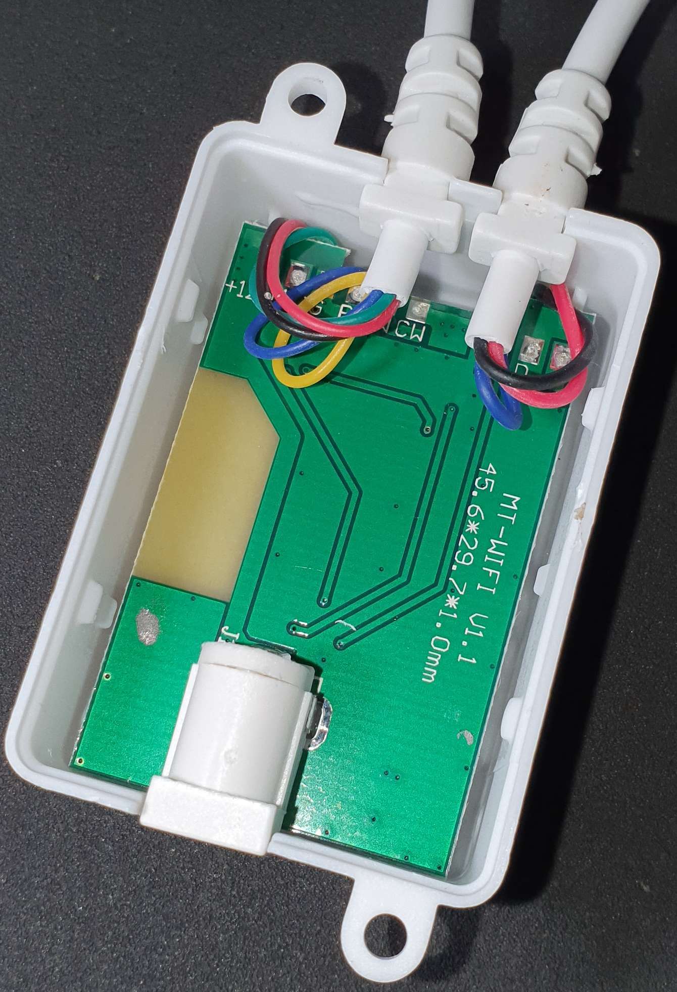

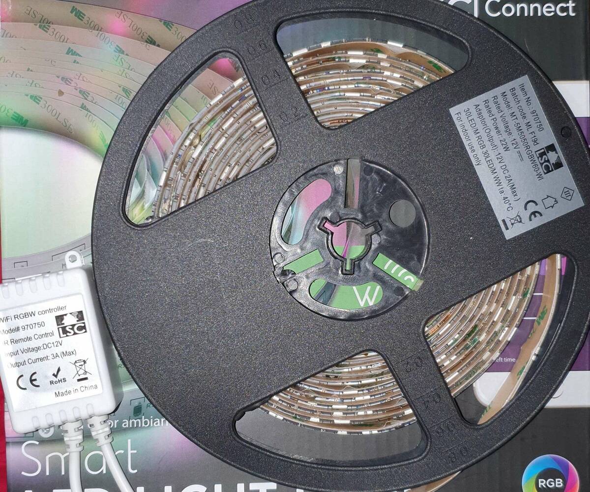

von Claudia H. (claudiah)
Hallo, ich habe mich mit LED-Strips von Action eingedeckt und gedacht,
mal eben OTA flashen wird schon kein Hexenwerk sein.
Der 1 Funktioniert gar nicht mehr. Obwohl das OTA Tool gar nicht darauf
zugreifen konnte.
Nun habe ich das Gehäuse mal aufgemacht und musste leider fest stellen
das ein WB3S Modul verbaut ist.
Gibt es auch hier eine Möglichkeit Tasmota rauf zu bekommen, oder bin
ich nun zur China Cloud verdonnert ?
Danke für die Hilfe.
von K. J. (Gast)
Moin, da scheint kein ESP8266 drinnen zu sein also ist es nicht möglich
die mit Tasmota zu Flashen.
https://developer.tuya.com/en/docs/iot/device-development/module/wifibt-dual-mode-module/wb3s-module-datasheet?id=K9dx20n6hz5n4
von Ike B. (spcqike)
Du kannst ggf gucken welche Pins am WB3S alles belegt sind und prüfen,
ob du diesen gegen einen ESP tauschen kannst. Sowas wurde hier im thread
bereits mehrfach getan. Die E27 Lampe über die zB.
danke für eure Antworten. Dann habe ich leider ins Klo gegriffen. Wollte
eigentlich nur eben Tasmota rauf machen und die LEDs dann in IOBroker
nutzen.
Tja, leider scheinen die von dem normalen TYWE3L zum WB3S gewechselt.
Nun habe ich Bluetooth im Modul, welches ich nicht brauche (und wohl
auch in der Software nicht zu nutzen und implementiert ist) . Aber kein
Tasmota.
Jan L. schrieb:
> Habe jetzt auch mal zugeschlagen, und kurz in den
> RGBW-LED-Strip-Controller reingeschaut - ist ein TYWE3L, also ESP8266
> mit 1MB.
> Sieht von den Daten zumindest sehr ähnlich aus wie der "Blitzwolf"-Strip
> aus der Geräteliste von "tuya-convert"...
Leider haben die LED-Strip nun ein Upgrade bekommen.
In meinen ist nun ein WB3S verbaut.
Falls es hilft, kann ich gerne Bilder vom Karton hoch laden, damit man
auch ohne div. Pakete zu kaufen, man ggf. noch sehen kann ob man noch
die guten alten hat oder das unnötige Upgrade.
Hat jemand Bilder vom alten Karton ?
von rtax (Gast)
habe den gleichen Typ wie du .... woher weisst du welcher Chip nun
verbaut ist ??? Hast du die Controlbox aufbekommen ??
lg  r.
