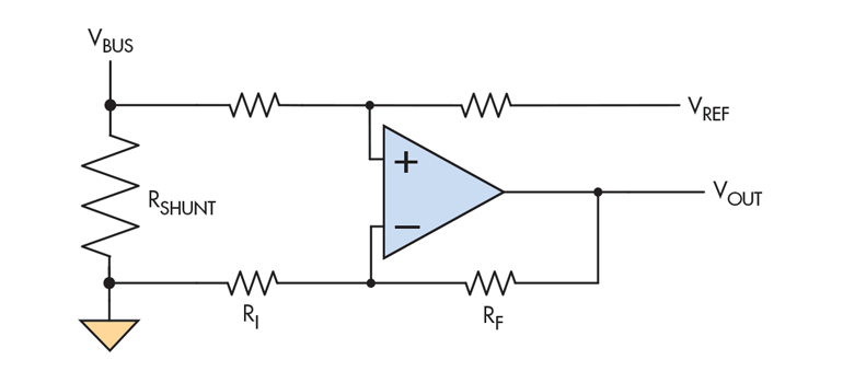

Guten Tag,
ich möchte gerne die Ladung bzw. Entladung meiner Autobatterie über
einen Shunt messen und diese Werte dann (verstärkt) über einen MC
auswerten lassen.
Das Problem ist nur das ich ja bei negativem Strom auch eine negative
Spannung (0 - -75mV) aus dem Shunt bekomme. Jetzt habe ich 2
Möglichkeiten vor Auge, weiß aber nicht so recht ob bzw. wie die
Umsetzbar sind.
(ich möchte den MC nicht durch eine eigene Spannungsquelle betreiben,
sonst wäre der Fall ja einfach...)
1. Ich erzeuge eine negative Versorgungsspannung, gehe mit dem Gnd vom
MC auf den Gnd von der Batterie und lese das Signal vom Shunt (LowSide)
mit einem OP aus, welcher an +/-5V hängt. Das Signal hebe ich dann so
an, das ich statt -75mV - +75mV eine Spannung von 0mV - 150mV
herausbekomme.
Aber wie bekomme ich eine negative Versorgungsspannung aus meinen 12V
von der Autobatterie? Für einen 7905 bräuchte ich ja irgend einen
Bezugspunkt, z.B. einen Mittelabgriff o.Ä.
Und wie kann ich die Spannung mit dem OP dann anheben?
2. Ich hole mir aus den 12V eine galvanisch getrennte Spannung für den
MC (5v), gehe über einen 1:1 Spannungsteiler an eine Seite des Shunts
(LowSide oder HighSide) und die andere Seite lese ich Verstärkt direkt
mit dem MC ein (Signal dann vor Verstärkung 2,425mV - 2,575mV) ein.
Was ist eine günstige Möglichkeit für eine Galvanisch Getrennte
Spannungsquelle? StepDown Wandler sind meist nicht galvanisch
getrennt...
Vielleicht kann mir ja jemand noch andere Lösungsvorschläge geben ;)
(Die fertigen Strommessgeräte von Ebay für <10€ können alle nur Positive
Ströme messen -.- )
Vielen Dank schon einmal im Vorraus!
Grüße Flo

von Das dass das das !!! (Gast)
3. Am + Eingang des Opamp einen Offset aufprägen, mit Widerstand nach
VCC (5V?)
Stefanus F. schrieb:
> Negative Hilfsspannungen erzeugt man typischerweise
...nur wenn man die wirklich braucht.
> nach
> VCC (5V?)
Das verstehe ich jetzt leider nicht so ganz, habe ich dann nicht bei
negativem Stromfluss trotzdem eine niedrigere Spannung am +Eingang als
am Minuseingang?
> Willst du das im Auto anwenden?
> Da dürfte es schwierig werden, den Strom vom Anlasser zu messen.
Ist nicht für den Anlasser, ich baue mir eine 2. Batterie ein und ich
möchte wissen wie hoch der Lade/Entladestrom von dieser ist... Quasi
möchte ich mir einen Batteriemonitor selber basteln, die fertigen Dinger
haben ja unverschämt hohe Preise!
>> VCC (5V?)
> am Minuseingang?
Ne, weil der +Eingang ja hoch gezogen wird. Siehe
Beitrag "Re: Negative Spannung in Mikrocontroller einlesen"
HildeK schrieb:
> Und dann hätte ich auch auf deine 2. Variante gesetzt.
Ich bleib bei meiner dritten. Der Shunt ist normalerweise niederohmig
genug und die zu messenden Ströme höher, dass der über REF eingespeiste
Strom nicht auffällt.
Negative Versorgung ist nicht nötig. Der Opamp muss nicht mal
Rail-to-Rail sein.
