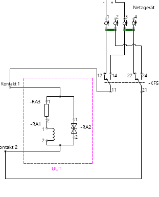

ich hoffe ich bin im richtigen Forum.
Mein Projekt Beitrag "Funktionsprüfung Spule mit geschalteter parallel bidirektional Supressordiode" hat etwas
geruht, jetzt habe ich nochmals weiterführende Fragen dazu.
Beschreibung:
Es geht um die Messung einer Spule mit parallel geschalteter
bidirektionaler Supressordiode. Einmal soll gesamt Widerstand bei 12Volt
DC ermittelt werden, dann Funktionsprüfung der Diode. Laut Datenblatt
ist die Durchbruchsspannung etwa 35 bis 39 Volt. Induktivität der Spule
etwa 12mH.
Plan:
Labornetzgerät fungiert als Stromquelle, liefert z.B. 400mA, damit sich
12Volt bei erwartbarem Widerstand von 30 Ohm einstellt. Gemessen wird
mit einem Osszilloskop, der Widerstand dann als Quotient R=U/I.
Für die Prüfung der Diode muss der Strom gekappt werden, sodass die
Spannungsspitze messbar wird, die eben bei den erwähnten 39Volt gekappt
werden sollte. (ich eerwarte nach tau = l/r, 0.4ms
Im angehängten Schaltplan meine bisherige Umpolung der Spannung mit
KoppelRelais und zwei Schaltkontakten. Ist das soweit richtig? Oder
gibts da intelligentere Lösungen.
Wie schalte ich den Strom möglichst schnell ab, ohne Rückwirkungen über
das Netzgerät zu haben?
Kann mich nicht entscheiden zwischen Relais, Optokoppler, Transistor:
Ist ein Relais schnell genug?
(https://shop.murrelektronik.de/RMMDA-11-24-Ausgangsrelais-51100.html)
Abfallzeit 15ms, heisst das von leitend zu nicht leitend? --> wäre wohl
nicht geeignet
Optokoppler, noch nicht benutzt
Transistor, meine präferierte Wahl, aber ohne wirklicher Begründung
Ich hoffe, es tut sich einer diese Textwall an!
Ich hoffe auf konstruktive Ideen
Vielen Dank
Roman
Moderator (Firma: Titel) Persönliche Seite #5948766
Dann warte mal ein paar Minuten, bis die Spule warm wird. Setze die
Grenzen für diesen widerstand also nicht zu knapp, dass dein Gerät
Sommers wie Winters ohne falsche Fehlermeldungen funktioniert.
Nimm auch ein Relais, das die Verbindung zum Netzteil auftrennt.
Allerdings darf das keine Freilaufdiode haben, denn sonst "schleicht"
sich der Kontakt so langsam auseinander und du bekommst nicht unbedingt
den schönsten Abschaltvorgang.
OP #5948789
Lothar M. schrieb:
Die Messung ist in wenigen Sekunden erledigt, darum denke ich, die
Erwärmung spielt keine große Rolle
Die Spule und die Freilaufdiode beziehen sich auf den Steuerkreis?
Mir geht es nicht um die genaue Zeit, wann das Relais öffnet, sondern
auschließlich um den Effekt, wenn es öffnet, soll es schnellstmöglich
und ohne Prellung passieren. Wie ist da das Verhalten?
Um dass nochmals als Beispiel zu erläutern:
Ich gebe ein 24V Signal aus "öffnen Stromkreis", nach z.B. der erwähnten
Abfallzeit bis zu 15ms schaltet das Relais und trennt den "Lastkreis".
Um die zu erwartende Spannungsspitze von einer Dauer von 0.4 ms zu
sehen, darf es zu keinen Prelleffekten oder sonstigen "Verunreinigungen"
kommen.
Moderator (Firma: Titel) Persönliche Seite #5948845
Kommt also nur drauf an, wo die Spulen vor der Messung gelagert werden.
Im Ernst: ich würde das mal nachmessen...
> kommen.
Dann nimm am einfachsten einen Halbleiterschalter und trenne damit den
Pfad zum Netzteil auf. So ein 100V DC-SSR scheint mir da schon recht
geeignet:
http://www.crydom.com/en/products/panel-mount/perfect-fit/dc-output/powerplus-series/
OP #5948873
Lothar M. schrieb:
>> kommen.
> geeignet:
das klingt doch sehr interessant!
Vielen Dank
