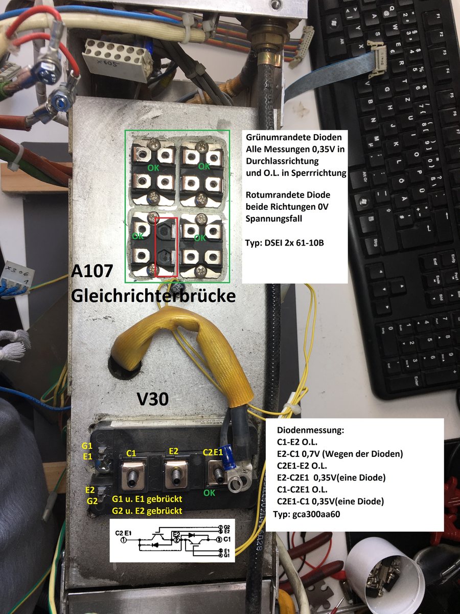

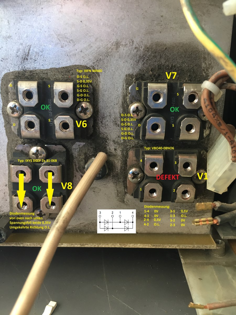

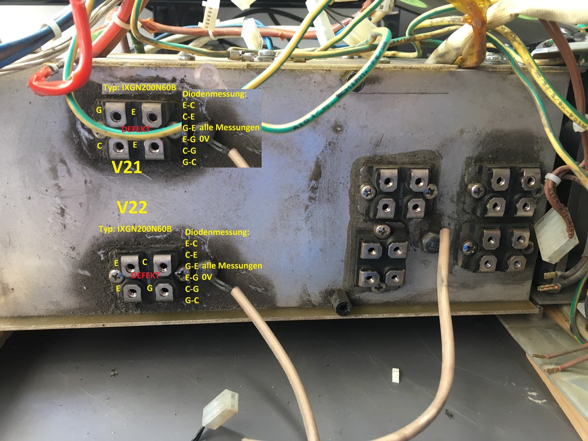

Bei der Fehlersuche habe ich mit dem Leistungsteil angefangen. Als
erstes die Steuerplatinen ausgebaut um falsche Messungen zu vermeiden.
Die Steuerplatinen habe ich schnell überflogen, aber keine Schäden
gesehen. Die gelbmarkierten Sachen habe ich durchgemessen, die roten
sind meine Meinung nach defekt. Die Messungen sind auf den Bildern.
Da die Teile nicht ganz günstig sind, würde ich gerne wissen ob meine
Messungen in Ordnung sind? Sollte ich weitere Bauteile auf der
Steuerseite prüfen oder erst den Leistungsteil tauschen?

von hinz (Gast)
Hast du denn eine Vorstellung davon wie das Gerät funktioniert?
Wenigstens die Ansteuerung der defekten IGBTs und die Zwischenkreiselkos
sollte man noch prüfen bevor man wieder einschaltet.

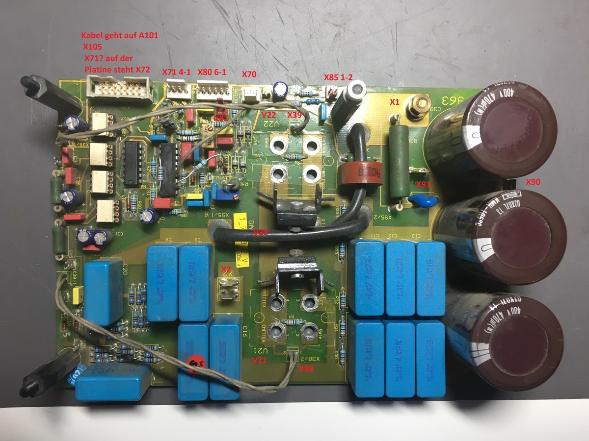

Kannst ja mal ein Foto der A102 posten, mit beschrifteten Anschlüssen.
von Denis L. (denislissov)
Ich hoffe ich habe nichts übersehen.
von hinz (Gast)
Die vier weißen, gesockelten Chips dürften Optokoppler mit
Gatetreiberausgang sein, diese unbedingt prüfen.
Den Stromwandler (braunes Teil mit Ader durch die Mitte) sollte man auch
prüfen.
Und dann natürlich noch die drei dicken Zwischenkreiselkos.

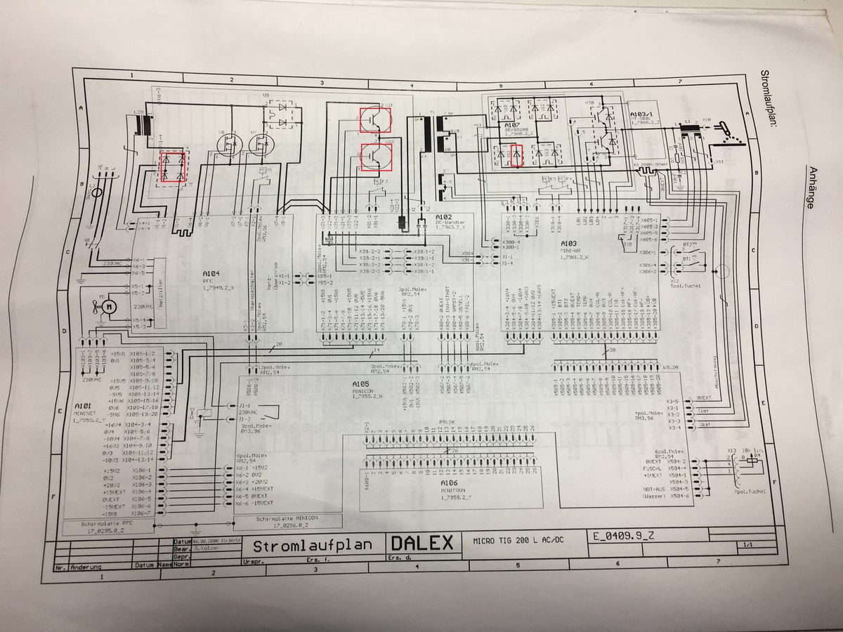

Hier hat sich einer viel Mühe gemacht. Da werde ich auch noch mal alles
durchlesen.
Beitrag "Microtig 200 AC/DC WIG Inverter"
Mit Schaltplänen von einigen Platinen.
Mich stören irgendwie die eingebauten Widerstände und Brücke. Wenn ich
das richtig verfolgt habe, geht fast alles Richtung X85 Überstrom. Die
Schrauben von Potis wurden auch schon gedreht.
Heute die dicken Elkos durchgemessen soweit alles i.O..
Habe versucht alle Dioden und Kondensatoren auf den Platinen
durchzumessen auch alles in Ordnung.
Auf der PFC Platine ist eine Leuchtdiode kaputt (O.L). Über diese Diode
wird der Optokoppler für Überstrom angesteuert, der Ausgang vom
Optokoppler geht von A104 X1-1/2 auf A102 X85.
Wenn der Optokoppler für Überstrom als Schließer funktioniert hat und
die Diode kaputt geht, macht es für mich Sinn. Dass der DC Wandler nicht
abschalten würde, wenn er soll.
So ich habe die Bauteile bestellt, und für mich angefangen die Schaltung
der Platine vom Gegentaktwandler zu zeichnen um die Funktion besser zu
verstehen. Bin allerdings die nächste Zeit unterwegs, kann dauern bis
ich wieder basteln kann.
