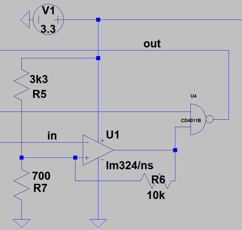

Habe einen invertierenden Schmitt-Trigger mit einem LM324N realisiert.
Speisespannung ist 3.3V.
Der Ausgang geht auf einen CMOS NAND-Tor. Also sehr hochohmig.
Laut Datasheet sollte bei diesem High mind 2.3V sein.
In der Simulation gibt mein Schmitt-Trigger 2.3V im High-Zustand aus.
In der Praxis aber nur 1.9V. Siehe dazu auch den Printscreen.
Warum das?

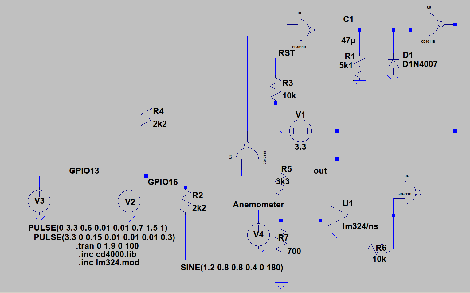

Vielleicht kann der TO mal seinen ganzen Schaltplan posten?
von Spicer L. (Firma: www.ltspiceusers.ch) (treki) Flattr this
Warum?
Ist ziemlich gross ^^
Aber bitte.
@Lothar M.:
Hab mir mal solche OPAmps bestellt.
R14 ist, dass der NAND nicht gebraten wird, wenn der Reset-Taster am
nodeMCU gedrückt wird.
X2b und X2c mit R13 und D4 ist ein Monoflop, damit nur ein, immer gleich
langer Impuls gesendet wird.
IC3 ist klar. Grund der Diskussion.
T1, T2 und T3 schalten die Lasten (2 verschiedene Spannungen).
Und diese werden im Plus geschaltet. Darum PNP Transistoren.
Das Anemometer funzt mit 7-24V. Ausgang von diesem ist 0.4-2V. Wenn ich
dem die Masse weg schalte....ESP gute Nacht
Intern und extern sind die Sensoren. Hier siehst nur das Mainboard.
Es existiert noch ein zweites. Das ist im Wetter (beim Anemometer, Regen
und Licht Sensor).
Die Datenübertragung läuft per I2C von dem zum Mainboard.
Mit einem Cat6 Kabel sind da 2m problemlos.

Doch. Der LM324 kommt laut Datenblatt mit dem Ausgang typisch bis 1.5V
an die positive Rail, garantiert sind sogar nur 1.7V (das sind die Werte
aus dem Datenblatt von ON Semi für Vcc=5V)
Das reicht nicht, um einen sauberen CMOS H-Pegel für Vcc=3.3V
auszugeben. Nimm einen R2R OPV. Oder gleich einen Komparator. Als
Frickel-Lösung kannst du dem OPV einen Pullup-Widerstand am Ausgang
spendieren.

Der Ausgang eines R2R kommt konstruktionsbedingt (fast) an die Rails VCC
und GND heran. Bis auf wenige zig mV.
'Normale' OPAs haben meist zu beiden Rails einen Abstand mit 1.5V ...

Vielleicht zeigst du mal ein Schaltbild, aus dem die Gesamtzusammenhänge
klar ersichtlich sind (nicht so ein so verkrumseltes und unvollständiges
Ding wie oben, k.A. was der Komparator sich da anguckt).
"verkrumseltes" LOL
Unveränderter Printscreen von LTspice.
Wobei R7 dann noch ein Trimmpoti hat.
R3 ist der RST dummy.
GPIO16 ist hardcoded im ESP. GPIO13 sagt, ob der ESP läuft.
Dies werde ich in Zukunft aber nicht mehr benötigen.
ASC und LIBs von LTspice auch noch angehängt.
von GEKU (Gast)
Warum werden 4011 und OPA nicht mit 12V betrieben?
Der Reset des ESP ist low aktiv und hat vermutlich einen internen
Pullup?
Dann könnte man den RST vom 4011 durch eine Diode entkoppeln (Kathode am
4011 Ausgang, Anode am RST Eingang. Dann wäre auch der parallele
Resettaster kein Problem.
Für den Betrieb des OPA Schmitt-Triggers sollte die höhere
Spannungsversorgung keine  Problem sein. Der Eingang des ESP RST nimmt
danke der Entkopplungsdiode (Schottkydiode) maximal 3,3V ein. Der Reset
über den 4011 zieht über die Diode den RST Eingang auf <0,3V.
Sollte kein interner Pullup vorhanden sein, dann müsste man einen
externen Pullupwiderstand vorsehen.
Die Schaltungsänderungen wären minimal. R14 könnte durch die
Schottkydiode ersetzt werden.
von Ach Du grüne Neune (Gast)
Wenn es schnell gehen muss, könnte man am Ausgang des LM324 eine
Schottkydiode in Sperrrichtung schalten (Minusseite an den Ausgang) und
dahinter einen 10k Widerstand nach Plus. Dafür muss dann aber der
Mitkopplungswiderstand tatsächlich 100k groß sein, so wie Wolfgang das
oben schon geschrieben hat, damit das dann auch funktioniert.
Durch diese Maßnahme werden dann zwangsläufig am Ausgang Spannungen von
0,3V (low) und 3V (high) ausgegeben.

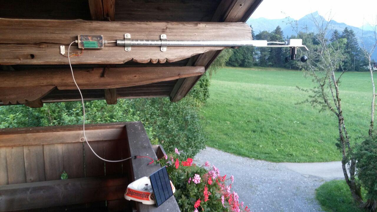

Ok. Gecheckt^^
Ich brauche die höhere Spannung, weil das Anemometer nur mit 7-24V
funktioniert.
Wegen dem ist auch das ganze Theater nötig.
Stell dir vor, Du steuerst eine Markise mit diesen Daten und der Wind
frischt in der Deepsleep-Phase auf.
Der OPA soll den ESP aufwecken, wenn das Anemometer eine gewisse
Schwelle übersteigt (diese kann ich mit dem Trimmer einstellen).

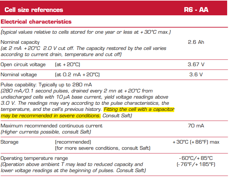

von GEKU (Gast)
Stefanus F. schrieb:
> Wie viel Spannung geben diese Akkus eigentlich kurz nach dem Aufladen
> ab? Oder meintest du eine Einwegbatterie?
Es sind Einwegbatterien bzw. Li-Primärzellen.
ACHTUNG : bei hoher Stromaufnahme nach längerer Pause kommt es zu
einem kurzen Spannungseinbruch. Daher wird ein paralleler Kondensator
empfohlen (LS14500DB.png). Ich verwende einen 2oF LIC.

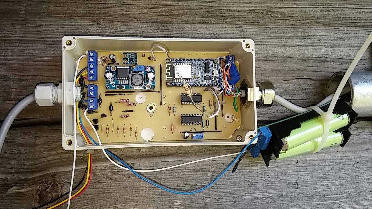

Ah, nicht ganz das Gleiche.
Habe die genannten Li-Ion Akkus.
Anbei die ersten Tests der Solarpanels. Das PCB habe ich schon vorher
erstellt.
Ich staune immer wieder, was für geiles Zeug man mit dieser billigen
China-Fräse (100-180$) machen kann.

Laut Datenblatt hat LM324 Ausgang, wo "oben" zwei npn-Transistoren
stehen (für jeden rechnen sich ca. 0,65 V ) und noch Stromquelle (noch
dazu 0,1 - 0,3 V). 3,3 V - 1,9 V = 1,4 V. So sollte auch sein mit LM324.
Die Schaltung arbeitet richtig.
