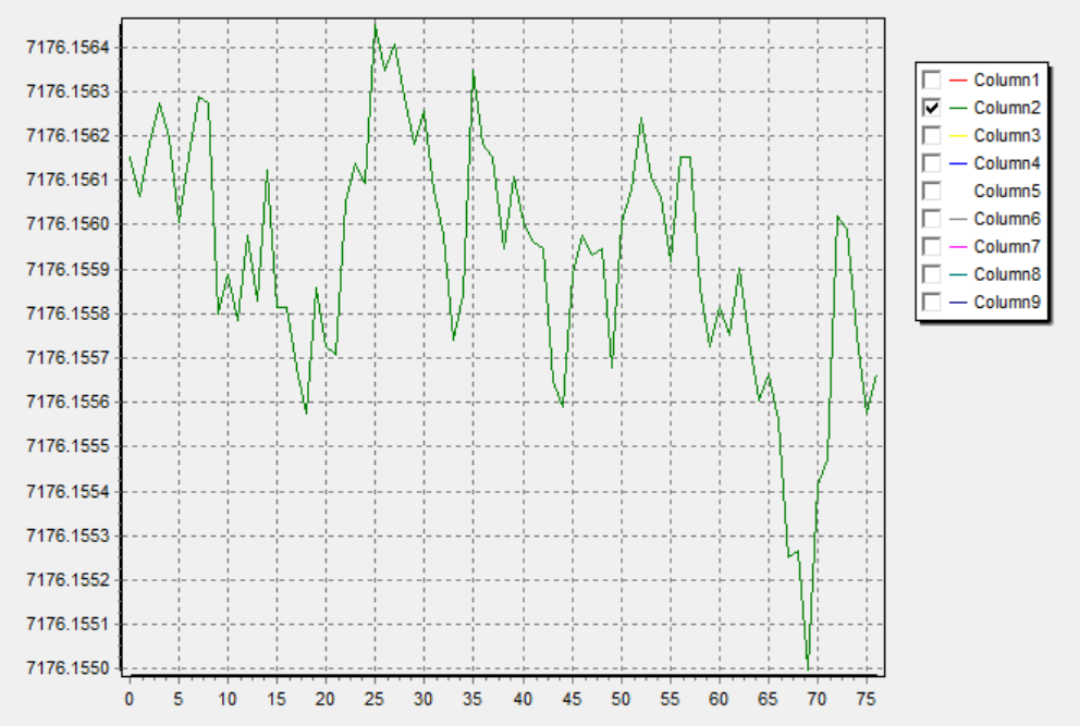

von Anja (Gast)
Peter M. schrieb:
> Hier ein Beispiel mit einer 10V-Spannungsquelle, die möglichst konstant
> sein soll.
> 17.8.2019 12:04 10,000 070 0 V     1,92e-6 V
> 17.8.2019 12:13 10,000 068 1 V     1,71e-6 V
hast Du dich da nicht um eine Größenordnung vertan?
Oder waren das keine 100 NPLC für die Messungen?
Oder war das keine rauscharme Quelle?
An 7V LTZ1000 Referenzen sind normalerweise <2uVpp in einer 100 NPLC
Messreihe. Oder ca 0.2 uV Standardabweichung im 10V Messbereich.
Gruß Anja
von Peter M. (r2d3)
Anja schrieb:
>> sein soll.
> Hallo,
Nein.
Doch, das waren 100 NPLC.
Richtig, verglichen mit einer LTZ1000 nicht rauscharm.
Es handelt sich um eine LM399-basierte Referenz.
Alles Standardteile, nix selektiert. :)
Alles ganz billig!
