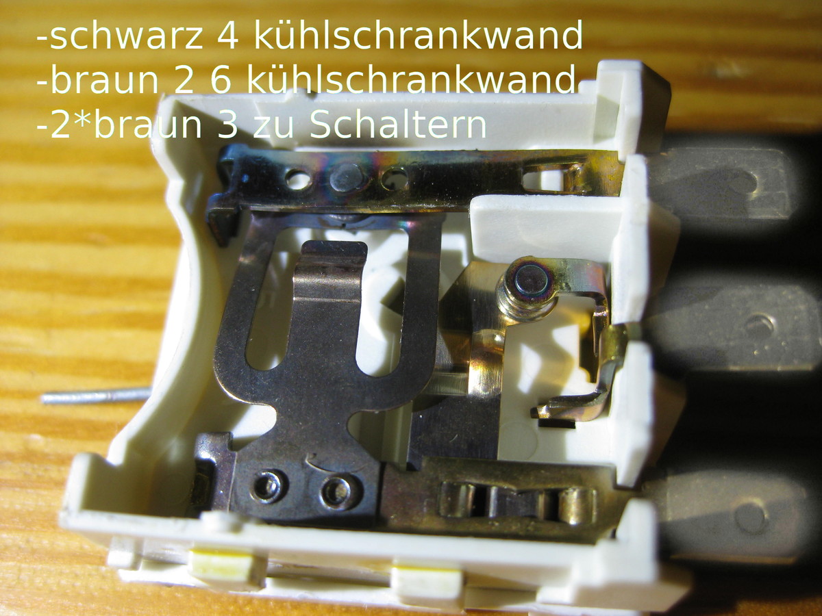

Folgendes Problem: Kühlschrank lief nicht mehr an. Kühlschrank ne
Strecke aufrecht getragen und abgestellt, dabei hat der Kompressor
geklackert. Termostat ausgebaut und überprüft. Alle Kontakte sollten
Durchgang haben, dann wäre es in Ordnung, war aber nicht so. Also habe
ich schwarz und braun aus der Kühlschrankwand überbrückt und der Motor
lief, allerdings auffällig leise. Vom Bild aus gesehen waren dann die
oberen beiden Anschlüsse des Thermostats getrennt.
Dann habe ich aus meinem alten Candy Kühlschrank das Thermostat
nachgeprüft und hier haben alle Anschlüsse Durchgang. Also eingebaut auf
gut Glück die Anschlüsse angeschlossen. Dann den Kühlschrank wieder
genauso zurückgetragen und angesteckt, ohne Wartezeit damit das Öl im
Kompressor zurücklaufen könnte. Dann läuft der Kühlschrank zwar, aber
sehr leise und das Licht flackert in 50 Herz.

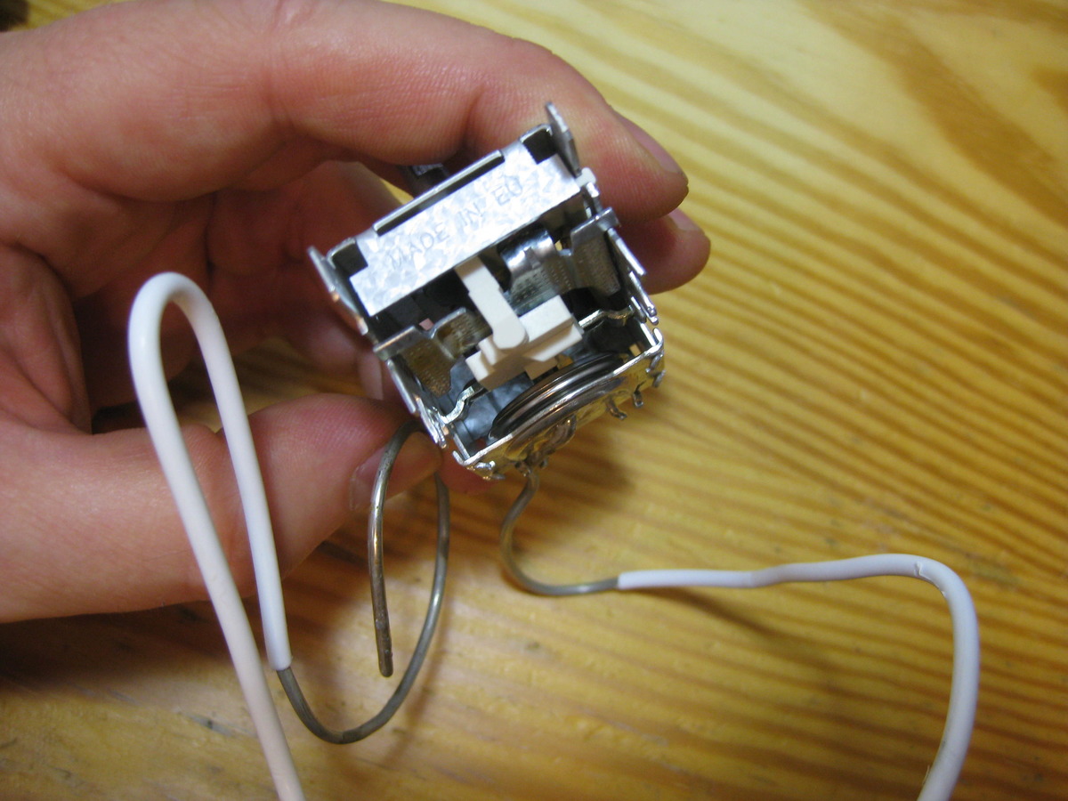

Dann habe ich das defekte Thermostat auseinandergebaut und betrachtet:
Der Mittlere Anschluss kann durch den Thermostatregler geöffnet werden,
dann wenn man ihn ganz auf 0 stellt, dann geht der Kühlschrank aus.
Der obere und untere Anschluss werden geschlossen wenn sich das
Kapillarmedium im Thermostat durch Wärme im Kühlschrank ausdehnt und
gegen diese Nase in der Mitte drückt. Dabei füllt sich ein
abgeschlossener flacher zylinderförmiger "Ballon" mit Gasdruck welcher
dann den Druck auf einen Hebelmechanismus ausübt der den Klickschalter
betätigt. Der Kühlschrank geht an. Aber da das Thermostat kaputt ist
wird die Nase wird nicht weit genug reingedrückt, d.h. Kühlschrank immer
aus. Jetzt hab ich mal auf höchte Stufe gestellt und versucht da wo der
Kappillardruck anliegt mit nem Schraubenzieher nachzudrücken, da hat
sich nichts mehr gerührt, also sollte der Gasbereich des Thermostats in
Ordnung und Gasdicht sein.
Jetzt fallen mir aber die Verfärbungen am Kontakt des Thermostats auf,
da muss es warm geworden sein. Ist das normal so, oder könnte der Motor
zu viel Strom gezogen haben, der Schalter hat überhitzt und das
Wippblech überhitzt und das ist jetzt lasch geworden und schaltet nicht
mehr. Vielleicht auch ne Erklärung für das extrem leise Laufgeräusch und
das Flackern der Birne. Allerdings Pumpt die Pumpe, das Kühlmedium
plätschert und ich höre es in den Kühlschlangen hinten perdiodenartig
zischen. Den Wippschalter kann ich aber noch gut durch reindrücken der
Nase betätigen. Der Schalter funktioniert wie diese Klicker für den Hund
mit so einem Flexmetall.
Damit ich die  Anschlüsse verstehe,
der unterste ist nur fürs Licht und das kann man per Türschließer und
Wippschalter an und ausschaltnen.
Der mittlere gibt Strom für Kompressor und Licht.
Der Oberste trennt den Strom per Thermostat vom Kompressor.
Anschlüsse:
* Aus der Kühlschrankwand kommt schwarz in Thermostat 4, braun in
Thermostat 2 6, blau in Lampe.
* Von der Lampe schwarz zum Ein/Aus Schalter und Türschalter.
* Von dem Ein/Aus Schalter und Türschalter braun ins Termostat 3.
Kühlschrankfabrikat: Liebherr Comfort Coolplus
Thermostat: Ranco K59-S2777
11-38-01S
K114/22/50/55/57/59/60
k54/56/58
3-2, 3-4, 3-6, 3-8
-6(6)
FLA LRA, 6 36-
6(6), 0.1, 6(6)
FLA LRA, 6 36, 0.1NI, 6 36
OP (Firma: schlechthin) #5950640
UPDATE: Habe einen Fehler gemacht und zwar das Thermostat mit abgebautem
Elektroschalter getestet. Die Nase da drückt ja den Thermostatballon
zurück. Also wenn ich das Thermostat zusammengelegt auf höchste Stufe
stelle, dann kann ich da wo der Thermostatballon draufdrückt noch weiter
runterdrücken und dann schaltet der Federstahlklickschalter auch wieder
durch, d.h. Es ist definitiv das Kapillarmedium aus dem thermostat
entwichen. Das ist also echt ein Armutszeugnis dass dieses Teil nicht
richtig gefertigt werden kann, so dass es lange genug hält. Weil der
Kühlschrank ist gerade mal 5 Jahre alt.
Gast #5950641
Der Kontakt hat durch Verschleiß erhöhten Übergangswiderstand bekommen,
dadurch heiß geworden und kaputt gegangen.
> Ranco K59-S2777
Stinknormaler Thermostat mit drei Anschlüssen:
6 - L vom Netzstecker
3 - L zum Lampenschalter
4 - L zum Kompressor
Wenn man alle drei Steckschuhe zusammenklemmt läuft der Kompressor und
das Licht geht auch.
Am Gehäuse des Reglers gibts noch zwei Steckzungen für PE.

OP (Firma: schlechthin) #5950644
Nope, es ist definitiv das Thermostat kaputt, nicht der Klickschalter,
also das analoge Teil ist kaput, das elektrischte ist ok. Ich werd jetzt
einfach so lange ein Thermostat suchen bis ich eines gefunden hab das
passt. Aus Schrottkühlschränken oder einfach ne Zeitschaltuhr hernehmen.
Hab mal vom thermostat den Fühler abgebrochen und da kam nur ein
klägliches ft raus, also so 1/10 Sekunde lang. Da war nix mit Gasdruck
oder Flüssigkeit. Damit ist bewiesen, es war ein Gasleck im
Thermostatschalter.

Das neue Thermostat ist anders aufgebaut es schaltet folgendermaßen:
1  2   -
20°C: 1-2-3-4 (Alle Durchgang) Drehschalter auf 0: 1-2|3|4 (Hier hätte
das Orginalthermostat noch Durchgang von entweder 3 oder 4 auf 1-2.
1°C:  1-2|3-4    Drehschalter0: 1-2|3|4
Ich werde jetzt einfach an 1-2 schwarz anschließen.
An 3 1xbraun.
An 4 2xbraun.
und es dabei belassen, irgendwas übersehen? Die andersartige
Thermostatbeschaltung sollte eigentlich keine Veränderung in der
Funktion bringen oder?
Im Vergleich der Orginalschalter:
-------------1 sw
|       -----2 1xb
|------------3 2xb
20°C 1-2-3  Drehs0: 1-3|2
1°C  1|2-3  Drehs0: 1|2|3

Danke soweit für die Hilfe. Nun das fremde Thermostat war aus einem 1/3
größerem Kühlschrank von Candy. Da hab ich auch nen Thread hier:
Beitrag "Kühlschrank nur 15°C"
Die Thermostate funktionieren eigentlich immer gleich, sie lassen den
Schrank auf 3°C kühlen und schalten dann je nach Schaltstufe wieder bei
5-11°C wieder ein. Und der Vorgang wiederholt sich dann immer wieder.
Normalerweise sollte der genauso funktionieren wie bisher, nur die
Schalttemperaturen könnten sich geringfügig verändert haben.
Nachtrag: Habe das Thermostat auf mittlere Stufe gestellt, der
Kühlschrank hat mittlerweile ausgeschalten und die Temperatur ist im
Kühlraum auf 13 Grad gestiegen, also hab ich die Thermostatstufe auf
maximal gestellt und der Kühlschrank springt nicht an. Das ist
merkwürdig, der einzige Unterschied ist der, dass das
Thermostatfühlerkabel doppelt so lang ist wie das alte und ich es im
Kühlraum aufwickeln musste. Und das Ende des Fühlers des
Orginalthermostat war hinten an die Rückwand verschraubt, das neue war
hinter die Kunststoffwand eingeschäumt.
OP (Firma: schlechthin) #5951436
So, habe jetzt in meinen funktionierenden Kühlschrank auch nen
Temperaturfühler vorne in das obere Drittel reingehängt und der zeigt
schon 14 Grad an. Mittlerweile ist der betreffende Kühlschrank auch
wieder angesprungen, sollte also alles ok sein.
