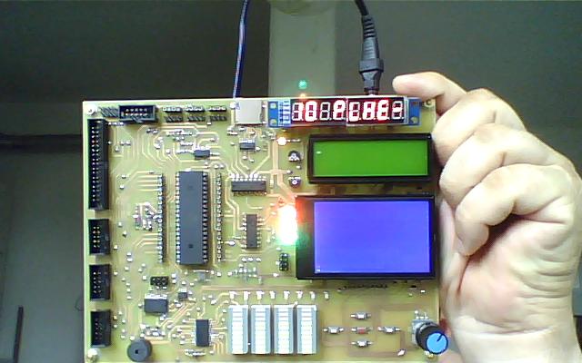

P.S.
meine Versuchsplatine ist so aufgebaut, daß alle interne Geräte über SPI
intern verbunden sind. Deshalb Begriffe wie spi_intern_outadr(UHR_ADR);
u.Ä. Ziel war, möglichst mehr Pins von AT Mega1284P frei für externe
Erweiterungen zu lassen (besetzt sind somit nur 4x JTAG-Pins, 3
Intern-Adresse-Pins und ~CS-Pin.). Nun schreibe ich Treiber für interne
Geräte (Grafische, symbolische, digitale und LED-Säule-Anzeige, Uhr,
RAM, Tastatur, Drehgeber, 3x WS2812B und SD-Card). Das ist sozusagen
mein eigenes "Arduino", für gleiche Zwecke (Spielerei mit Code) gedacht.
Nur zum Unterschied von Arduino sind C-Sprache und JTAG-Debug
vorausgesetzt, Akzent auf serielle externe Verbindungen gemacht und
viele Basisgeräte in Hauptplatine integriert.

Diese Platine ist wie eine Spielkiste gedacht. Es gibt Steckdosen für
externe Erweiterungen: eine mit 34 Kontakten und zusätzlich separat für
USART0, USART1, I2C und auch SPI.
Schon mit internen Geräten kommt ein Problem: während fast alles
problemlos in Mode 0 und F_CPU/2 Geschwindigkeit arbeitet, braucht
DS3234 F_CPU/4 und Mode 3 (F_CPU = 16 MHz). Da durch externe Steckdosen
in der Zukunft auch verschiedene Geräte geschaltet werden, die nicht
alle bestimmt mit Mode 0 und 8 MHz arbeiten, so ist notwendig bei
Uhr-Abfrage nicht einfach F_CPU/2 und Mode 0 zu schalten, sondern alles
wie vor Uhr-Abfrage, es kann beliebige Mode und beliebige
Geschwindigkeit sein.
Andere Möglichkeit besteht darin, das für jedes Gerät neben Adresse auch
SPI-Mode und Geschwindigkeit eingestellt werden. Ich werde später sehen,
welche Variante optimal ist. Aber die Möglichkeit von Yalu ist sehr
interessant und ich werde sie bestimmt bei Gelegenheit nutzen.
Jetzt probiere ich verschiedene Lösungen aus, auch
schaltungstechnischen.
Als Beispiel: LCD DIP203G-4 arbeitet mit 3,3 Volt, während die Platine
mit 5 Volt auskommt. Als Pegelwandler und gleichzeitig als seriell >
parallel - Converter hat sich 74VHC595 gut gezeigt.
Noch ein Beispiel: WS2812B. Aus dem Datenblatt ist nicht ganz klar,
welche Pegel in Ruhestand gebraucht wird. Experimente haben gezeigt:
eigentlich sollte das "low" sein. Wenn aber "high", dann sollte man
Reset zweimal machen: vor- und nach Übertragung. Dann arbeiten WS2812B
wie gedacht.
Vieles kann man nur per Probe klären.

Eigentlich wollte ich zuerst gar keine eigene Platte machen und als
Herzstück Arduino 2560 benutzen. Aber wie durch böse Wille haben alle
vier (!) USARTs dort keine XCK-Leitungen nach außen geführt!
Dann habe ich eigene Platte entworfen. Ich habe AT Mega in DIP genommen
nur um sie leichter wechseln zu können, wie ihre 10 000 Programmierungen
erschöpft werden. Sie ist für 1284P gerechnet, jetzt aber bringe ich
alles mit billigeren 324PA :) in Lauf.
Für mich sind gerade beide USARTs interessant, da ich u.A. z.B.
MIDI-Code empfagen, überarbeien und weiter schicken möchte. Früher habe
ich schon eine einfachere Platine dafür gemacht, mit eingebautem
MIDI-Interface, und ein bißchen experimentiert. Jetzt ist das als
externe Modul gemacht.
Ich möchte auch Arbeit mir SD-Karte und Filesysem lernen, deshalb
Micro-SD-Steckdose eingebaut (mit Pegelwandler). Auch I2C möchte ich
besser verstehen, besonders Arbeit als Slave.
SPI betrachte ich für externe Zwecke eher als eine Zusatzmöglichkeit,
die hilft z.B. wenn Hauptplatine als Slave arbeiten sollte (was USART
nicht kann). Deshalb gibt es zusätzliche Absicherung: wenn auf ~SS in
der Steckdose "0", ist Zugang zu internen SPI-Geräten nicht möglich.
Entscheidend für den Projekt war für mich, daß ich im Januar eine
chinesische Kopie von JTAGICE mk2 gekauft habe, die gut mit AVR Studio
4.19 arbeitet. Sehr hilfreiche Werkzeug, ich möchte dessen Möglichkeiten
nun benutzen in vollem Maß.

Eine Uhr braucht man in System nur einmal. Deshalb habe ich Kompromiß
gemacht.
Ich möchte, daß alle eingebauten Geräte so wenig wie möglich Leistung
von Controller verschwenden.
Was Lesen und Schreiben in Puffer betrifft, das wird noch gemacht. Auch
möchte ich alle Zahlenkonversionen in einem separaten von allen Geräten
Ort machen. Das kommt noch. Im Moment geht es mir um die eingebauten
Geräte selbst und Überprüfung von Lotstellen, damit ich mit Garantie
wußte, daß eine Fehlfunktion durch Programm und nicht durch Lotfehler
verursacht wird. Eine von Hand geätzte und gebohrte Platte, ohne
Prototypen... Die erste Platte von meinem neuen zweiseitigen
UV-Belichter gemacht.
