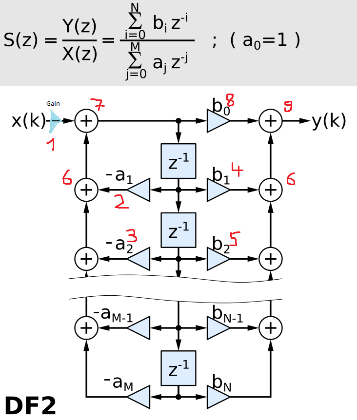

Kaskadierung möchte ich einen IIR Filter in Direktform II 2. Ordnung
implementieren. Ich orientiere mich dabei an dem Aufbau, der sich im
Anhang befindet. Da ich die Filterkoeffizienten mit Matlabs Filter
Designer berechne, erhalte ich noch einen zusätzlichen Gain nach dem
Input x(k). Ich erhalte die Daten wie im oben genannten Thread von einem

Timingproblemen führten. In dem 3. Anhang befindet sich nochmal das Bild
der Struktur mit einer roten Nummerierung, welche Rechenoperationen ich
in welcher Reihenfolge ausführe.

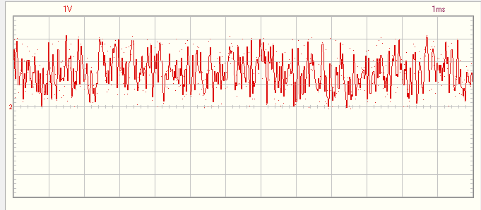

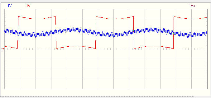

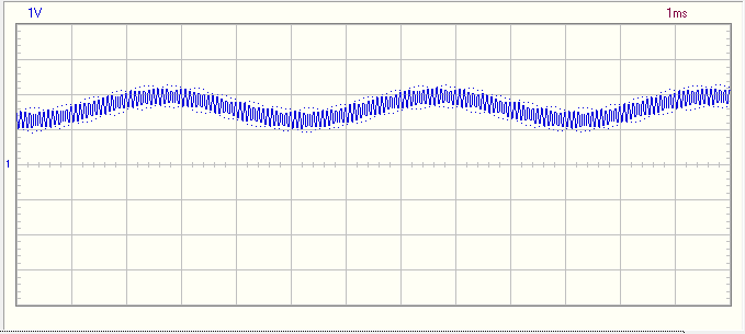

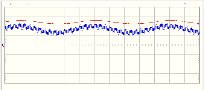

Es befinden sich noch Input und der fehlerhafte Output im Anhang. Der
Input ist mit einem Offset von 1,65V versehen, da der AD Wandler nur im
positiven Spannungsbereich von 0 - 3,3V arbeitet.

Ansonsten würde ich das Teil in einer BiquadForm aufbauen und noch jeder
Multiplikation ein resize machen, um die Datenbreite in den
Delayelementen z-1 u. z-2 zu begrenzen. Das Package sfixed wäre bestimmt
auch ganz hilfreich.
http://vhdlguru.blogspot.com/2010/03/fixed-point-operations-in-vhdl-tutorial_28.html
OP
An sich implementiere ich doch eine Biquad Struktur, wenn ich das
richtig verstanden habe. Letztendlich arbeite ich dann mit N Direktform
II Filtern 2. Ordnung in Reihe, mit N = Filterordnung. Mich stört halt
auch der Gain, den Matlab mit ausgibt. In keinem Buch wird so ein
vorgeschalteter Gain erwähnt.

Als kurzes Update: Ich bin jetzt (glaube ich) etwas weiter gekommen. Der
Output hat jetzt zumindest mal die richtige Frequenz von 200Hz,
allerdings stimmen die Werte halt so gar nicht.
Ich denke mal, dass ich die Rundungen falsch durchführe. Da knie ich
mich jetzt nochmal hinter

Hallo Alex,
Ich hatte damals eine DF2 Transponiert genommen, da ich da das
Eingangssignal direkt mit den bn Koeffis multiplizieren kann und die
Rückkopplung immer in dein Z-Element geht.
https://en.wikipedia.org/wiki/Digital_biquad_filter
https://en.wikipedia.org/wiki/File:Digital_Biquad_Direct_Form_2_Transformed.svg
OP

Alex K. schrieb:
> Allerdings erhalte ich
> jetzt von Vivado die Meldung, dass ich jetzt die Timingspezifikationen
> nicht einhalte.
I.d.R. steht doch im detailierten timing report, an welcher Stelle das
Timing nicht passt. Kannst Du die Stelle mal raussuchen?
Duke
Ich würde dir ohnehin empfehlen erst an den Stellen zu runden, an denen
es auch wirklich nötig ist. Das bedeutet vor jeder Multiplikation und am
Ausgang deines Filters. Sinnvoller ist es demnach das Signal first_delay
und second_delay zu runden, anstelle der Ausgangssignale a1_mult und
a2_mult von der Multiplikation.
Ebenfalls ist Runden durch simples Abschneiden der LSBs die denkbar
schlechteste Möglichkeit. Benutze lieber eine Rundung wie "Round half to
even". Gerade IIR Filter sind eben sehr empfindlich auf solche
Quantisierungseffekte.
OP
> Duke
Hat sich jetzt(vorerst) erledigt, indem ich eine DFI Struktur
implementiert habe.
Wegen Zeitdruck habe ich es erstmal mit der schlechtesten Methode
versucht. Eine Frage noch zum runden vor Multiplikationen: Würdest Du
dann first delay wieder auf die 13 Bit herunterrunden, die das
Eingangssignal hat?
Danke euch für eure Verbesserungsvorschläge
> Eingangssignal hat?
first_delay und second_delay musst du letztendlich auf die Wortbreite
deiner Multiplizierer runden. Deine Koeffizienten haben 16bit
Wortbreite, also nehme ich mal an, dass die Signaleingänge deines
Multiplizierers auf 16bit beschränkt sind.
Um die Quantisierungseffekte auf ein Minimum zu reduzieren, rundest am
Knotenpunkt vor b0 auf 16bit im Format Q1.15. Somit hast du für alle
Multiplikationen die richtige Wortbreite. y[k] wird dann auf 12bit
gerundet, wie du es schon implementiert hast.
Die Additionen können dann immer mit voller Wortbreite rechnen.
Zur Rundung:
Das Abschneiden der MSBs ist dabei nur zulässig, wenn du sicherstellst,
dass dein Wertebreich von
 niemals überschritten wird. Nur dann kannst du immer auf das Format
Q1.15 und am Ausgang auf Q1.11 runden.
Sollte dies nicht sichergestellt sein, kannst du das Signal entweder
clippen, oder den Gain deines Eingangssignals soweit verringern, dass
kein Überlauf mehr vorkommen kann.
