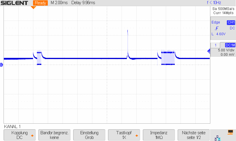

Bevor ich jetzt mein wertvolles Testboard auf /RESET umfuse und dann
wohlmöglich nicht in den UPDI-Modus zurückkomme, wollte ich mir einmal
den 12V Puls auf dem Oszilloskop ansehen.
Leider generiert der Powerdebugger die 12V bei mir nicht, obwohl im o.a.
Thread ganz klar gesagt wird, dass es mit dem Power Debugger
funktionieren müsste. Die Kommunikation mit dem Target funktioniert aber
normal.
In Atmel Studio 7 (Version 7.0.1931) habe ich auch ganz klar den Haken
bei "Use 12V-Activation if available" selektiert und mit Set bestätigt.
Danach zur Aktivierung der UPDI-Schnittstelle z.B. die Fuses ausgelesen.
Die 12 V kommen nicht raus.

2.) Kann es sein, dass trotz des Häkchens "Use 12V-Activation if
available" der Power-Debugger die UPDI-Aktivierung erst mal ohne 12V
versucht?
Das würde natürlich klappen und dann sehe ich natürlich nix.

Der Powerdebugger versucht bei gesetzter Checkbox "Use 12V-Activation if
available" das UPDI-Interface zunächst 'normal' zu aktivieren. Nur wenn
das nicht gelingt, wird der 12V-Pulse erzeugt, was denn auch den ATTiny
sicher in den UPDI-Modus zurückholt.

Opfere doch einen der Prozessoren, um das auszuprobieren. Eine
Wegwerfschaltung muss dazu natürlich trotzdem gebaut werden, aber
bestimmt nicht so aufwändig wie dein
