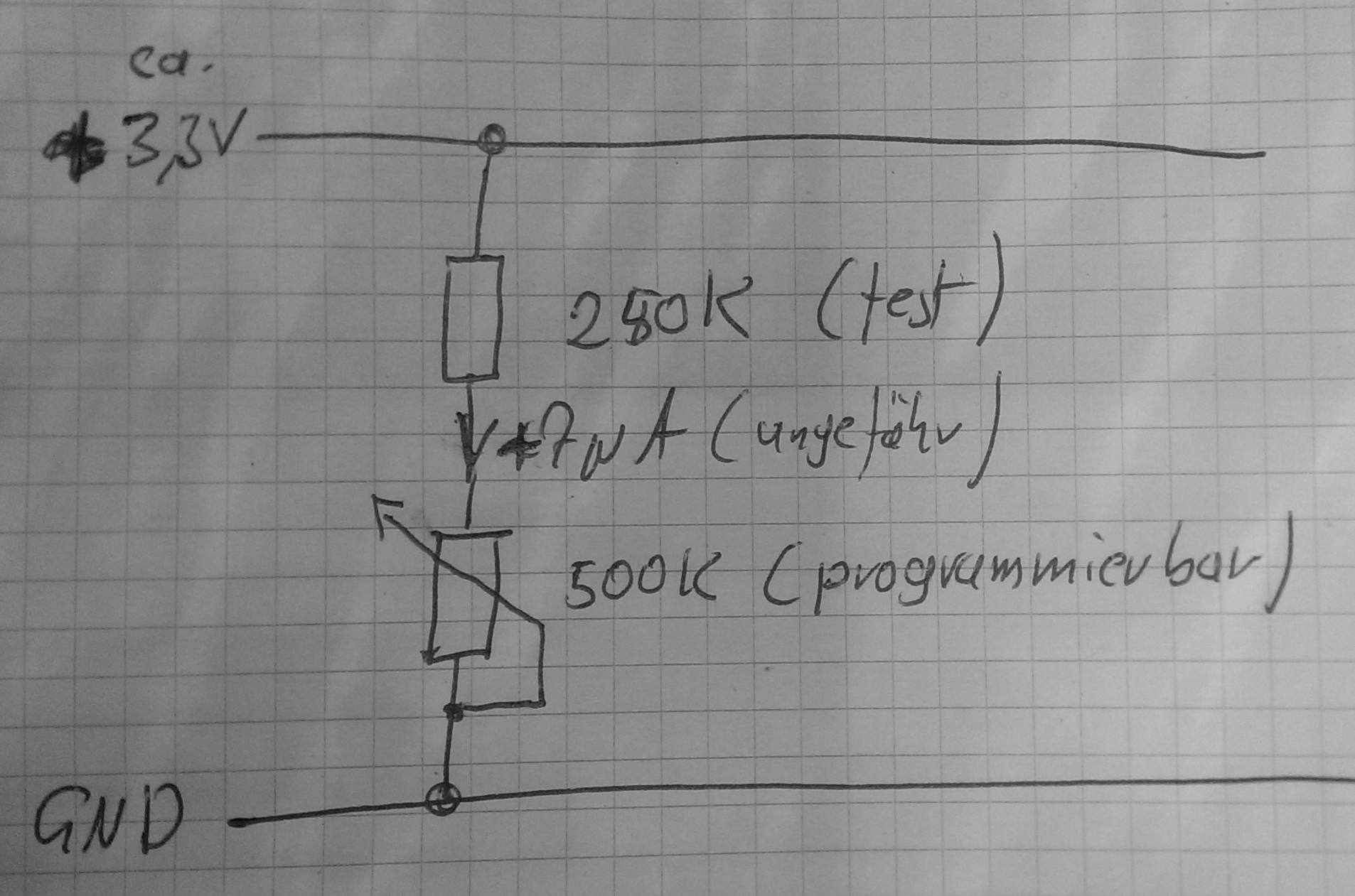

ich habe immer wieder mal mit Sensoren zu tun, die mehrere hundert
Kiloohm bis zwei megaohm Widerstand haben. Dabei kann der Widerstand um
mehrere hundert Kiloohm während einer Messung differieren.
Diese kann man simulieren indem man einen analogen Poti zwischenschaltet
mit der Hand nachregelt und so die Messkurve aufnimmt. Das ist viel zu
viel unnötige manuelle Arbeit.
Natürlich kann man mit Relais arbeiten die eine Widerständskaskade
überbrücken. Auch ein analoger Poti mit Stellmotor wäre denkbar. - Aber
ich wollte jetzt nicht mit Kanonen auf Spatzen schießen.
Gut wäre eine I2C Schnittstelle mit der ich den Wert steuern kann.
Jetzt habe ich nach diversen digitalen Potis gesucht. Allerdings gibt es
die in der Regel nur bis 100 KOhm. Jetzt wäre es notwendig die Potis in
Reihe zu schalten. Das funktioniert so wie ich das sehe nicht so ohne
Weiteres. Parallelschaltung fällt wegen der geringen Ohm-Werte der
DigiPotis aus.
Hat jemand eine Idee wie ich meine Aufgabenstellung mit DigiPotis lösen
könnte?
Danke im voraus!

von Andreas V. (Firma: IGL) (andreas_va)
LetztEndlich brauche ich einen Widerstand zwischen 300 kOhm und 2
MegaOhm.
Die Änderung müsste schon mindestens 500KiloOhm betragen.
Beipiel:
Ein Widerstand mit 500 KOhm.
Änderung: +- 256 KOhm
Der Widerstand müsste zischen 244 KOhm und 756 KOhmm variieren.
Theoretisch würden 32 Schritte schon reichen.
512 KOhm / 32 Schritte = 16 KOhm/Schritt
Durch den Sensor/Widerstand fließen wenige µA und max. ein paar
Volt(3,3V)

Das Prinzip ist ein einfacher Spannungsteiler mit einem Festwiderstand
und einem Poti. Mehr nicht.
Das Problem ist der Bereich des Potis.
Also hier noch einmal ein Spannungsteiler als Bild:

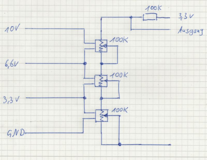

von MaWin (Gast)
Andreas V. schrieb:
> Jetzt wäre es notwendig die Potis in Reihe zu schalten. Das funktioniert
> so wie ich das sehe nicht so ohne Weiteres.
Doch, schon, wenn die Spannung an deren Anschlüssen im erlaubten Bereich
bleibt.
Über die Spannung an deinem Sensor hast du NATÜRLICH nichts geschrieben,
ob sie galvanisch getrennt oder verbunden zur Sensorsimulatorelektronik
sein muss auch nichts und über die Frequenz der Signale am Sensor wissen
wir NATÜRLICH auch nichts.
Und du erwartest aus so einer faulen Frage eine passende Antwort ?
> könnte?
Allgemeine Lösungen gibt es nie, Lösungen haben immer Randbedingungen.
Bei 2MOhm wird der Leckstrom der Digitalpotis ggf. ein Problem.

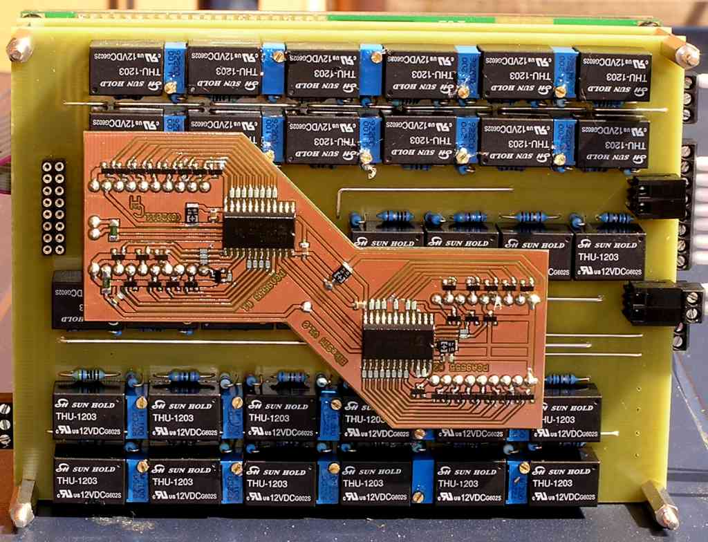

von Crazy Harry (crazy_h)
Ich hab sowas mal gebaut. 2 Kanal, je 16 Relais, Bereich 0-65535 Ohm,
Widerstände 1, 2, 4, 8, 16, ... 32768 Ohm
Ansteuerung der Relais via I2C über 2 PCA9555
moin, siehe Bild im (deprecated) GIF-Format! Die Spannung ist minimal
(3,3V)
Es ist ein simpler Spannungsteiler an 3,3V, lass es auch mal 5V sein.

Moinsen zusammen nochmal!
danke erst mal!!!
Ich fasse noch einmal zusammen:
Ich habe keine Erfahrung mit DigiPotis in einem Spannungsteiler an 3,3V
wie im missbilligten übergroßen MB-GIF Bild.
Es gibt 3 genannte Möglichkeiten eine Reihenschaltung von "DigiPotis" zu
realisieren.
1.) Echte Reihenschaltung von Digitalen IC's wie im aktuellen
jpg-Bild(diesmal in kb Größe) mit allen Vor- und Nachteilen.
2.) Arbeiten mit in Reihe geschalteten Widerständen die überbrückt
werden wie im Bild von Crazy H. (cool, war bestimmt viel Arbeit).
Wahrscheinlich ist das die genauste Art einen digitalen Spannungsteiler
zu realisieren.
ralf schrieb:
https://www.digikey.de/product-detail/de/analog-devices-inc/AD5242BRZ1M/AD5242BRZ1M-ND/936668
... oder halt einfach und bezahlbar!
Danke Ralf. Den habe ich nicht gefunden und den kannte ich nicht.
AD 5241 BRZ bei Reichelt.com 2,56£
@TO: Ich habe, vor ich die Platine oben gebaut hab, Versuche mit
DigiPots gemacht und gefallen hat mir das überhaupt nicht. Genauigkeit
naja, Belastbarkeit naja ;-)
Leute, ich möchte niemanden verärgern, aber jedes Vertärkermodell hat
andere Eigenschaften. Die einzige Größe die immer gleich bleibt ist bei
mir die Spannung von 3,3V und der Poti gegen Masse mit einigen 100 kOhm,
7µA Srtom (siehe deprecated GIF).
Das sind die Größen mit denen ich rechnen kann. Alles Andere ist zu
speziell. Das Leben ist halt kein Wunschkonzert. Ich muss mit dem
arbeiten was ich bekomme und das ist halt sehr verschieden.
Ich habe es versucht einfach zu halten, indem ich das Problem auf einen
Spannungsteiler übertrage. Letzten Endes ist es ja das auch. Die Frage
ist halt nur ob ich die hohen Widerstände hinbekomme.
=> Eine Möglichkeit ist der Digipoti AD 5241 BRZ mit 1 MegaOhm.
Der hat eine Schrittweite von 3900 Ohm bei 8 bit. (echter ohmscher
Widerstand)
=> Die andere Möglichkeit wären halt die Relais.(echter ohmscher
Widerstand)
=> Der LM13700 dürfte laut den Aussagen vorher wohl eher Probleme
machen, da die entsprechenden Vorraussetzungen nicht stimmen. Ein
Amplifier sehe ich wohl eher kritisch unter den beschriebenen
Voraussetzungen. Der hat bestimmt seine Einsatzgebiete.
Was mich noch interessieren würde:
Wenn sich ein DigiPoti wie ein realer Widerstand verhält und galvanisch
getrennt ist, dann kann ich ihn auch ohne Weiteres in Reihe schalten
ohne den Aufwand mit den Betriebsspannungen zu betreiben (siehe Bild
ReihenschaltungDigiPoti.jpg).
