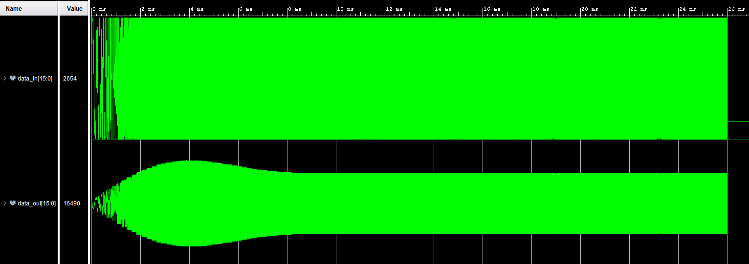

von Mark W. (kram) Benutzerseite
Anbei die Simulation.
Den Code habe ich aus dem Internet geladen und wollte ihn mal
ausprobieren und sehen wie sich das verhaelt. Das einzige was ich so
gefunden habe.
Also mathematisch will ich das arithmetische Mittel vom Signal abziehen.
Also erst arithmetisches Mittel berechnen und dann vom Eingangssignal
abziehen.
Oder anders ausgedrueckt eine Hochpassfilter.
von Gustl B. (-gb-)
Oli schrieb:
> Ja, tut er, allerdings glaube ich, dass es insgesamt mit der Schieberei
> nicht zu passen scheint.
Habe ich auch nicht behauptet. Ich habe nur geschrieben, dass da
wirklich mit 128 multipliziert wird.
Aber wo wir schon dabei sind, in einem anderen Thread, dem hier
Beitrag "FIR parallel und seriell braucht zu viele LUTs." , wurde mir von Dergute W.
(derguteweka) dieser DC Remover gezeigt:
https://www.dsprelated.com/showarticle/58.php
Das habe ich versucht nachzubauen und den ganz einfachen aus Figure 1b
habe ich auch hinbekommen, aber den aus Figure 3a leider nicht. Aber ich
habe jetzt hier mal Code hochgeladen, vielleicht hilft das ja.

von Klaus (Gast)
man sieht nicht viel von deiner Simulation. Hast du einen Clock?
Klaus
von Gustl B. (-gb-)
Meine Testbench aus oben sweept einen Sinus durch. Hier mal eine
korrigiertere Version von meinem DC Remover, aber sieht immer noch nicht
perfekt aus.
Klaus schrieb:
> Hallo,
Ja, ganz oben. 50 MHz. Ist nur etwas zusammengestaucht.

von Achim S. (Gast)
-gb- schrieb:
> Die testbench geht trivial.
Aber anhand der Testbench des TO ließe sich ggf. der Fehler erklären,
der zu den Xen in seiner Simulation führt. Wahrscheinlich nutzt er
Data_Out einerseits als Ausgang der simulierten DC_Block Komponente und
macht andererseits parallel dazu eine Zuweisung auf Data_Out in seiner
Testbench. Diese multiple drivers führen zu den beobachteten X im
Simulationsergebnis.
> Welche Warnungen bekommst du denn, wenn du die Simulation startest? Und
> wer macht dir da im Ergebins ein "X" für ein "U" vor?
>> Das einzige was ich so gefunden habe.
> Nun gut, jetzt musst du ihn im Simulator einfach mal debuggen, und
> schauen, wo es klemmt, dass du als Ergebnis nur "X" bekommst. Der erste
> Schritt wäre nun, dass du untersuchst, was dieses "X" überhaupt
> bedeutet. Als Tipp: du kannst auch interne Signale deines Moduls ansehen
> und kontrollieren, ob die Zuweisungen wie gewünscht erfolgen.
> Häng doch deine Testbench auch mal an, dann kann man leichter
> nachvollziehen, was du da machst.
Hier die Fehlermeldung:
# KERNEL: WARNING: NUMERIC_STD.">": metavalue detected, returning FALSE
# KERNEL: Time: 10 ns,  Iteration: 1,  Instance: /testbench/uut,
Process: dcBlockProc.
Davon gibt es jede Menge, alle 10ns die gleiche Meldung.
Anbei die beiden relevanten Dateien. Ich habe jetzt die TB angepasst,
sodass ich signed als Ein- und Ausgang behalten kann. Vorher hatte ich
es auf std_logic_vector umgewandelt.
Hat es etwas mit dem Einbinden bestimmter Bibliotheken zu tun? Die ware
naemlich nicht dabei.

Irgendwie logisch, wenn man davon ausgeht, dass die lokalen Signale zu
Beginn 'U' sind und damit dann gerechnet wird.
Ich würde denen mal Defautlwerte geben:
signal error : unsigned(6 downto 0) := (others=>'0');
signal data_in_dly : signed(13 downto 0) := (others=>'0');
signal dat_out : signed(13 downto 0) := (others=>'0');
Genau das kann man aber im Simluator einfach herausfinden...
Damit gehts. :-) Bin halt noch Anfaenger.
