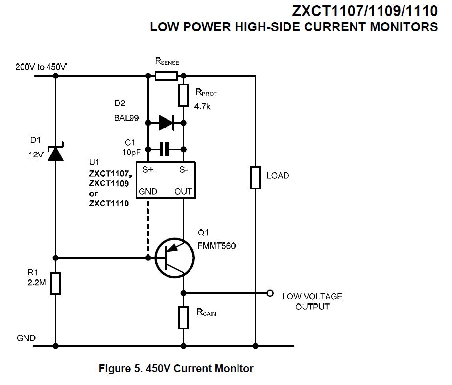

Wenn der Shunt z.B. an 100V liegt, dann hat der + Eingang 100V und der -
Eingang vielleicht 99,9V - relativ zu GND.
Der Chip mit dem du die Spannung misst, hat an seinem GND Anschluss 0V
und verträgt nicht beliebig viel Spannung an seinen Eingängen. 100V ist
für den Chip ziemlich viel.
Es gibt aber auch Chips, die nicht an GND hängen und ihr Ausgangssignal
typischerweise seriell über einen Optokoppler abliefern.
Das Problem mit der Versorgungsspannung lässt sich doch mittels
Zenerdiode die an die Hochspannung angeschlossen ist und Widerstand
verbunden mit Masse des Bauteils lösen ?
Den IC Spannungsausgang könnte man doch zum Beispiel mit der Basis eines
PNP-Transistors verbinden und sich einen kleinen Verstärker dahinter
setzen ?
Oder sind solche Sachen standardmäßig einfach nicht vorgesehen?
Viele Grüße
Berhnard
Bernhard schrieb:> Das Problem mit der Versorgungsspannung lässt sich doch mittels> Zenerdiode die an die Hochspannung angeschlossen ist und Widerstand> verbunden mit Masse des Bauteils lösen ?
Ja, manchmal wird das so gemacht. Aus Sicht des IC ist die
Eingangsspannung dann entsprechend geringer.
Wenn in einem Datenblatt eine maximale Spannung genannt wird, dann
bezieht sie sich (falls nicht anders angegeben) immer auf den GND
Anschluss des IC, nicht auf Erde.
Und was soll die Zenerdiode machen? ;)
Es gibt nun mal kein Bauteil, dass bis zur Unendlichkeit spannungsfest
ist. Damit muss man leben ;)
Schon, aber bei deinem Beispiel mit dem MAX9612 würde auch ein µC über
I2C angeschlossen werden. Und wenn der nun Massebezug hat?
??? ?. (wookiee) schrieb:
>Ja, kann man. Wird auch gemacht.>Im Anhang ist ein Auszug aus dem Datenblatt vom ZXCT1107 von Diodes Inc.
Der hat offensichtlioch einen Stromausgang, und läßt sich daher über
einen T in Basisschaltung auf Massebezug umtrimmen. Aber der T
verfälscht etwas das Ergebnis, da ja die Basis einen kleinen Teil des
Ausgangsstroms abzieht.
Hätte der IC einen Spannungsausgang, oder gar digital wie der MAX9611,
dann sehe der Aufwand deutlich höher aus.
Irgendeine Betriebsspannung brauchen die ICs sowieso. Ob man das jetzt
über eine extra Spannungsquelle macht, oder aus der Highsidespannung
über R und ZD realisiert, ist dabei egal. Aber wenn die Betriebsspannung
sich nicht auf Masse bezieht, sondern der IC direkt oben an der
Highsidespannung gehängt wird mit ebenfalls hochgehängter Masse des IC,
dann wird die Auskopplung des Ausgangssignal schwieriger und
aufwändiger, wie beim erwähnten ZXCT1107, da es ja überlicherweise
massebezogen sein soll.
