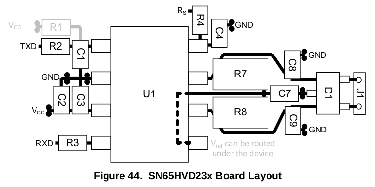

beim Board Layout Vorschlag sieht man, ja SMD, aber als Gehwegplatte
Gibt es eine bewehrte Größe?

5. Dimensionierung und Verwendung von zusätzlichem Geraffel
im Layout Vorschlag schön zu sehen
inline Widerstände, C an Versorgungsspannung
Empfehlungen, Dimensionierung? Bauteilvorschläge?

Wer sagt denn sowas? Ein CAN-Bus hat im Normalfall doch max. um die 2V
Differenzspannung, macht an 120 Ohm läppische 33mW. Das schafft selbst
ein 0603er Widerstand.
Das ist eher eine Angstdimensionierung.
Jaja, die lieben rundum Fragen zu Gott und der Welt.
> 5. in den Datenblättern nicht aufgeführtes
> im Forum hab ich gefunden:
> Beitrag "CAN Transceiver für 3.3 V UND 5.0 V"
> Wir haben zwischen CANH und CANL standardmäßig 100pF (direkt an den Pins
> des Transceivers) sowie 2,2n von CANH und CANL auf Masse. Weiter kommen
> nochmal jeweils 220pF von der TVS-Diode hinzu.
Naja, das klingt nach Angstbeschaltung. Damit wird die Bandbreite des
Trancievers schon deutlich eingeschränkt.

von Anja (Gast)
Heinz-Wilhelm F. schrieb:
> dann würde ich einen mikrocontroller.net Artikel dazu schreiben.
gute Idee.
Das Wichtigste hast Du vergessen:
- Welcher Anwendungsbereich (Industrie, KFZ, Home-Automation)
Ansonsten:
In irgend einer alten Treiber-Spec hatte ich mal maximal 5nF
Gesamtkapazität am CAN-Bus (für 1 MBit) gelesen.
Je nach Teilnehmer-Zahl mußt Du dann die ganzen Filter-Kapazitäten
entsprechend anpassen. Vergiss die Leitungskapazität mit ca 33-66 pf/m
und die Treiberbaustein-Kapazitäten nicht. Bei 32 Teilnehmern und 40m
Buslänge bleibt kaum noch was für Kondensatoren oder ESD-Schutz übrig.
ESD-Schutz brauchst Du hauptsächlich im industriellen Umfeld.
Bei KFZ eher nicht (der Fahrer fummelt selten während der Fahrt an den
Steckern rum).
Dafür sind im KFZ die HF-Einstrahlungen in der Regel größer (>100V/m)
als in anderen Umgebungen (3-10V/m).
-> hier wird da nur wenig kapazitiv gefiltert werden kann die
CAN-Drossel umso wichtiger.
Was Du jetzt genau brauchst hängt also von der Umgebung und der
Bus-Teilnehmerzahl ab.
Letztendlich entscheidet der EMV-Test.
Gruß Anja
von Anja (Gast)
Ach ja die Abschluß-Widerstände:
Im KFZ muß der CAN-Bus Kurzschlußfest nach UBat sein ohne daß etwas
zerstört wird.
Gruß Anja

von Heinz-Wilhelm F. (h-w-frickelfixer)
> zerstört wird.
Das ist mal ne erhellende Antwort.
Das erklärt die Gehwegplatten und
die unterschiedlichen Angaben und
Herangehensformen der Berechnung.
im KFZ wahrscheinlich so vorgeschrieben,
weil die Bordnetzspannung oft mitgeführt wird
und beim Isolationsschäden, aller schleichendem Kabelbuch,
des zum Schluss kommen kann
von Gerd E. (robberknight)
Die Leistung an den Terminierungswiderständen ist auch im
Industriebereich öfters ein Thema, dort dann meist für Fehlverdrahtung
von CAN gegen 24 VDC.
von Anja (Gast)
Dann braucht man aber auch einen CAN-Treiber der für 24V spezifiziert
ist.
der SN65HVD230 hat 16V als maximum rating.
Gruß Anja
