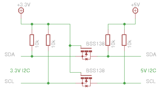

von M. G. (ixil96)
Axel S. schrieb:
> Als Hack könnte man die beiden TxD von USB und Funk per AND verknüppern
> und das dann an RxD des µC führen. Dann darf aber immer nur einer von
> beiden senden. Wenn RxD jeweils ein open-drain Ausgang ist, dann geht
> sogar wired-AND. Sonst mit Dioden. Oder man mißbraucht die typische I²C
> Pegelwandlerschaltung mit MOSFET in Gate-Schaltung dafür.
Das klingt interessant!
Du meinst diese Schaltung? Wobei alle Pull-Ups auf +3V3 gehen.

von Axel S. (a-za-z0-9)
Ja.
Die linken SDA/SCL verbindest du - das ist der Ausgang deines wired-AND
Gatters. Dort brauchst du dann natürlich nur noch einen Pullup. Die
rechten SCL/SDA sind die Eingänge des Gatters. Die Pullups werden nur
gebraucht, wenn das Gatter von open-drain (oder open-collector)
Ausgängen gesteuert werden soll. Wobei in diesem Fall der jeweilige
Eingang auch einfach mit dem Ausgang verbunden werden könnte.
Im Prinzip ist das wie ein AND Gatter mit Dioden und Pullup am Ausgang
(die Body-Dioden der MOSFET beachten). Durch die MOSFET selber wird der
Spannungsabfall an einer leitenden Diode jedoch auf wenige mV
verringert.

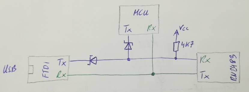

von M. G. (ixil96)
ein Bild sagt bekanntlich mehr als 1000 Worte...
Über die USB/UART Bridge (1) soll IC (3) per UART verbunden werden.
Gleichzeitig soll auch die MCU (2) mit IC (3) per UART verbunden sein.
1 und 2 sind niemals gleichzeitig aktiv!
Sobald ich Tx von 2 dazu hänge habe ich Probleme bei der
Datenübertragung.
von Falk B. (falk)
> Datenübertragung.
Weil deine Schaltung falsch ist. Die Dioden müssen umgeolt werden und
dein Widerstand gegen VCC geschaltet werden.
Beitrag "Re: 3 Mikrocontroller, 1 UART"
von Stefan F. (Gast)
> Datenübertragung.
Weil der Ruhepegel bei UART Schnittstellen HIGH ist. Bei
Datenübertragung werden LOW-Pulse übertragen.
Mache da mal LEDs dran, dann wird es offensichtlich.
Stefanus F. schrieb:
> Man muss halt nur beachten, dass der Ruhepegel bei seriellen Ports HIGH
> ist.
von M. G. (ixil96)
Du meinst also so, richtig?
Schon besser, ja.

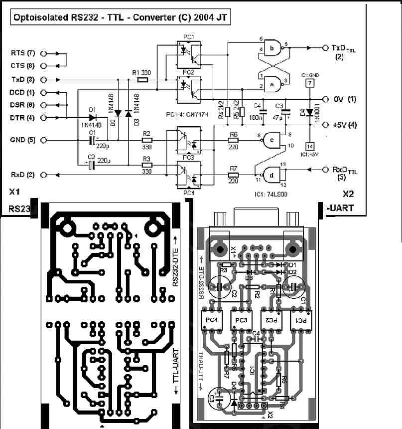

von Karl B. (gustav)
da gibt es andere Vorschläge zu RS232-TTL-Converter.
Allerdings mit Optokopplern dazwischen.
Die Spannungsversorgung erfolgt über die "unbenutzten"
Handshake-Leitungen RTS und DTR.
Man kann das also den Wünschen entsprechend erweitern. Auch zum Beispiel
mit LS Schottky TTL ICs.
ciao
gustav
> Er will doch gar keinen Pegelwandler bauen/verwenden! Dein Vorschlag
> passt nicht zur Aufgabe.
darum ging es ja auch nicht das war mir schon klar. Es sollte dazu
dienen, wie die Modifikation stattfinden kann. Und da kann man die Idee,
DTR etc. Anschlüsse als "Spannungsquelle" zu "missbrauchen", vielleicht
gut anwenden. Die +5V Seite kommt ja vom µP so wie so.
Prinzipiell zwei Aufgabenstellungen.
Einmal zwei serielle Schnittstellen abwechselnd bedienen.
Dabei unter Umständen die unterschiedlichen Specs. bei PC und µP
Direktverbindung mit Pegelanpassungs-Schaltung ausgleichen.
Zweitens, eine Steuerung vorsehen, die "remote" die Umschaltung der
Datenquellen/Senken bewerkstelligt, um Datenkollision zu vermeiden.
So hatte ich den Thread auch verstanden.
Dazu findet man im Netz eben eine Reihe von Schaltungsvorschläge, die
zusätzlich mit Optokopplern eine Trennung vornehmen. Die Optos kann man
ja weglassen. Ein wenig Kreativität für den TO sollte noch übrigbleiben.
ciao

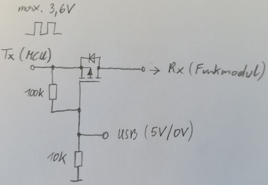

von Tobi P. (Gast)
Das ist imo overkill. Die Empfangsseite ist ja kein Problem, beim senden
reicht es meist die beiden Sender mit Widerständen zu entkoppeln.
Das Kollisionsproblem kannst du evtl. lösen indem die Widerstände
unterschiedliche Werte bekommen, dann ist einer quasi bevorrechtigt.
Das funzt nicht immer, ist aber einen Versuch Wert weil schön einfach.
sonst nimmst du halt ne open collector Schaltung (oder open Emitter wenn
du nicht auf der 5V Seite bist wg der Invertierung).
von M. G. (ixil96)
Also ich habe es mit den beiden Schottky-Dioden wie in der Abbildung
versucht. Meistens funktioniert es, aber eben nicht immer.
Das Entkoppeln mit Widerständen (je ein Widerstand in einer Tx Leitung)
wie von dir vorgeschlagen möchte ich versuchen. Welche Widerstandswerte
soll ich hier verwenden?
von Falk B. (falk)
Was heißt das GENAU?
Kann es sein, daß dein Schaltplan falsch ist? Denn so wie er jetzt ist,
sendet entweder der MCU oder der FTDI an dein Funkmodul. Ich glaube
aber, daß du das nicht willst. Eher willst du wahlweise vom MCU an das
Funkmodul oder den FTDI senden.
Das Problem dieser Sparschaltung ist schlicht, daß beim Senden immer bei
Empfänger (FTDI und Funkmodul) die Daten sehen. Das wird bei einem der
Empfänger für Verwirrung sorgen.
Laß den Murks und nimm einen 74HC157, dann ist das solide. Siehe Anhang.

von neuer PIC Freund (Gast)
Wie funktioniert das?
Ansonsten anstatt Diode/PullUp würde ich zu einem LVC1G08 AND tendieren.
Der bringt wenigstens schöne Pegel im Zusammenhang mit steilen Flanken.

von M. G. (ixil96)
Ich möchte entweder vom FTDI an das Funkmodul ODER von der MCU an das
Funkmodul senden.

von Falk B. (falk)
Arduino Fanboy D. schrieb:
> Meiner beschiedenen Meinung nach, ist die Serielle kein Bus.
Diese Aussage ist korrekt, hier aber vollkommen OT.
von Falk B. (falk)
> Funkmodul senden.
Das kam in deinem 1. Beitrag aber nicht so an!
Ok, dann muss man in dem Bild MCU und FTDI tauschen. Und wer
entscheidet, welche Verbindung aktiv ist?

von M. G. (ixil96)
Ich habe einen STM32L010K8 in Verwendung.
Wobei eine einfache Trennung mittels P-MOSFET wie im Bild sollte doch
eigentlich auch reichen. Ist der USB-Stecker nicht angesteckt, liegt das
Gate auf GND und Tx vom Mikrocontroller kommt durch. Wird der
USB-Stecker angesteckt (+5V) sperrt der MOSFET. Eine Diode in der MCU
TX-Leitung in Sperrichtung sollte noch rein.

von Elektrofan (Gast)
Ich sehe ein Problem in dem 100k-Widerstand. Bist Du sicher, dass der
richtig dimensioniert ist? Hast Du mal mit LTSpice einen Testlauf
gemacht oder die Schaltung so aktiv in Betrieb verwendet?
