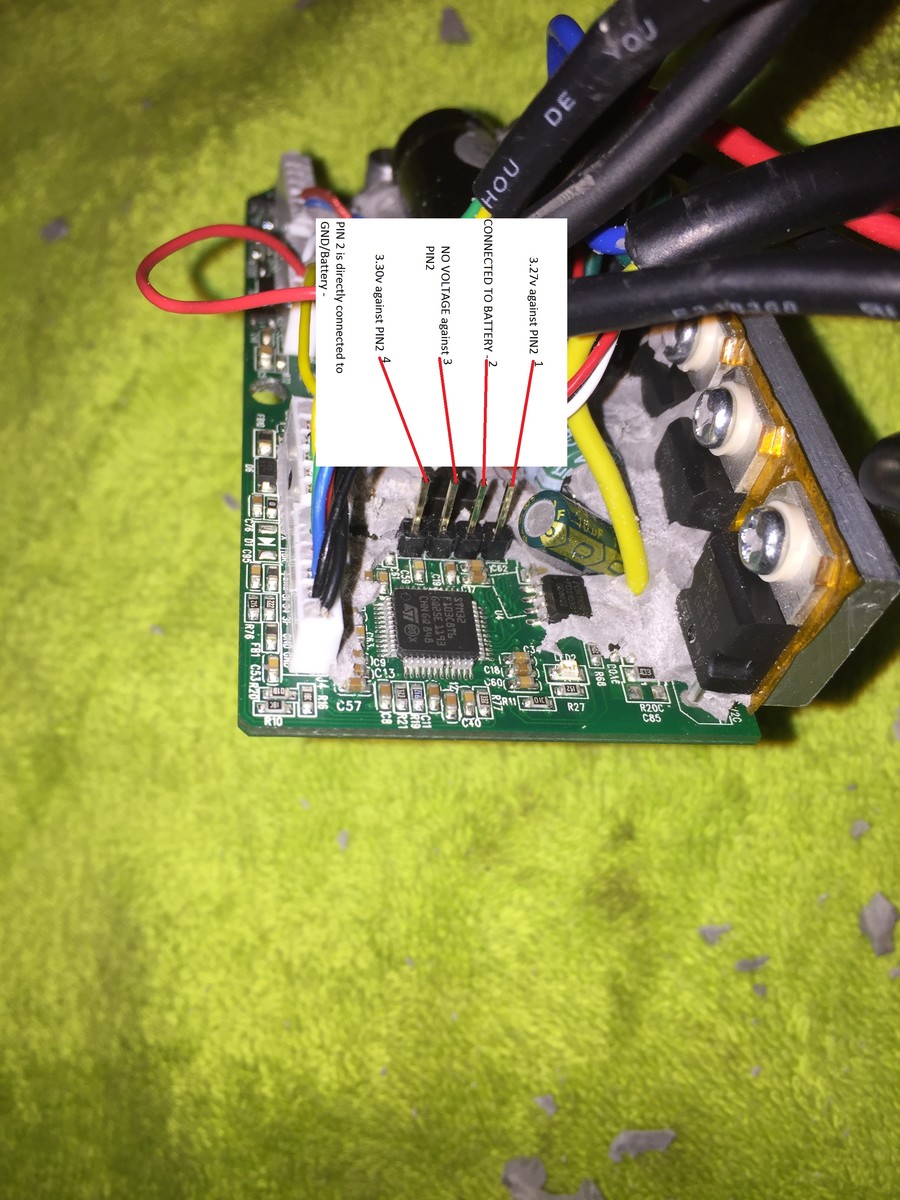

Ich will wissen, welcher Pin für was an der Programmierschnittstelle
dieses
Motor Controllers zuständig ist. Ich weiß nicht, ob es möglich ist, dies
anhand der an den Pins gemessenen Spannung festzustellen, andernfalls
wäre
es gut wenn ich einen Tipp bekommen könnte, wie ich das Pinout
herausfinden
kann. Ich würde den Prozessor gerne auslesen, und hoffe, dass der nicht
auslesegeschützt ist, ich weiß, die Hoffnung ist gerade bei
Chinesenhardware
meistens vergebens. Der Prozessor ist ein STM32F103C8T6
von Bastler (Gast)
Hat nicht ganz geklappt mit dem Bild, daher hier mal ein Link:
https://i.imgur.com/TBM4R5d.jpg
Muss man halt von oben nach unten lesen, weiß auch nicht warum die das
immer falsch ihn drehen...

In Datenblatt des Controllers steht genau welche Pins zur
Programmierschnittstelle (JTAG/SWD) gehören. Da du die Pinnummern ja
schon gefunden hast musst du das nur noch abgleichen.
von Bastler (Gast)
Ich habe die Pinnummern leider nicht herausgefunden, ich weiß also
nicht,
welcher Pin von der Schnittstelle zu welchem am Prozessor geht. Das ist
ja
das Problem.
von Ntldr -. (ntldr)
Die einfache Variante wäre einfach mit dem Multimeter die Verbindung zu
Pin 37 (SWCLK) und Pin 34 (SWDIO) zu prüfen. Theoretisch könnte das auch
JTAG oder irgendetwas selbstgebasteltes sein, aber das wäre eher
unwahrscheinlich.
Zum Bestimmen der Pinnummern & Funktion eignet sich generell das
Datenblatt und bei den STM32 µCs auch das STM32CubeMX Programm.

Das könnte auch eine serielle mit einem passenden Bootloader sein.
USART1 RX/TX liegen auf 30+31.

Wenn Du +5V und GND sicher identifizieren kannst (was kein Problem sein
sollte), kann man die verbleibenden zwei Pins des SWD auch durch
Ausprobieren herausfinden. Viele Möglichkeiten gibt es da nicht.
von Walter T. (nicolas)
VDD meine ich natürlich, also wohl +3,3V, nicht +5V.

einfach mit dem Multimeter den Widerstand zwischen dem
Programmierstecker und den Pins am COntroller messen.
Wenn 0 Ohm dann ist eine Verbindung vorhanden und du musst nur in
Datenblatt des Controllers gucken welcher Pin es ist.
