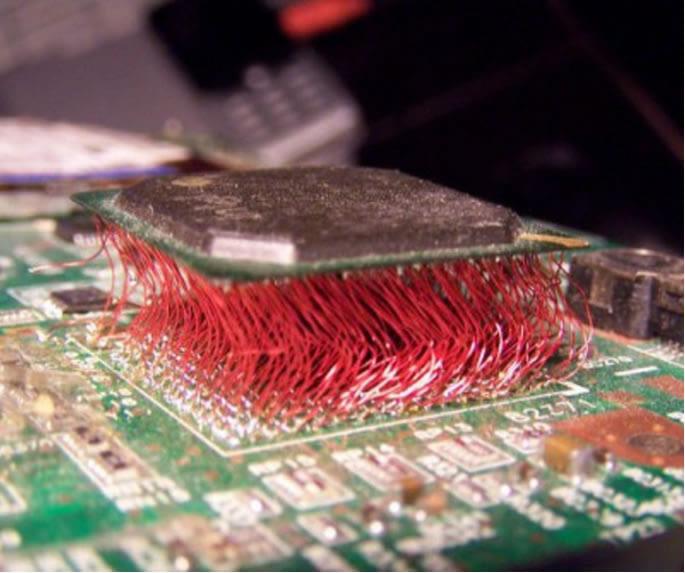

von Bernd K. (prof7bit)
Harald W. schrieb:
> *.* schrieb:
>> Ich fürchte das BGA wird nicht ganz Lochraster-kompatibel sein...
> Man kann natürlich auch an jeden einzelnen Anschluss des i7 einen
> Fädeldraht löten.
Ok, fertig soweit. Und jetzt?
von Theor (Gast)
Bernd K. schrieb:
Ach, Du Kacke! :-)

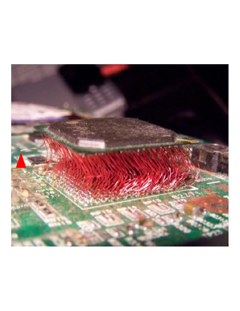

von Theor (Gast)
Bernd K. schrieb:
Ey! Halt mal! Da fehlt noch einer. :-)
Theor schrieb:
> Bernd K. schrieb:
Das ist der Ausgang für die LED.
von Theor (Gast)
Bernd K. schrieb:
> Theor schrieb:
>> Bernd K. schrieb:
Ach ja! Klar. :-)
