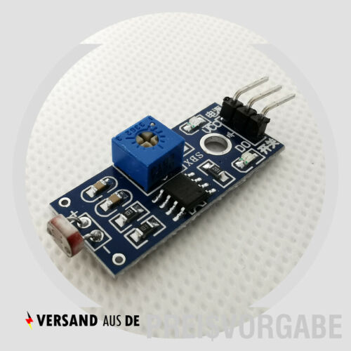

ich verwende zur Erfassung des Stromverbrauchs angehängtes Modul. Es
basiert auf einem LM393 Komparator und die Schaltschwelle kann über den
blauen Poti eingestellt werden.
Nun habe ich seit neustem (keine Änderung) folgendes Fehlerbild:
 - Die Pulse am LDR werden gut erkannt und die Anzeige-LED leuchtet.
 - Am Arduino liegt jedoch permanent ein Flankenwechsel an
 - Bei ganz genauem Hinsehen glimmt die Anzeige-LED auf dem Modul.
 - Eine Anpassung am Poti schafft keine Abhilfe.
Ein DSO150 ist vorhanden. Bringt es Hinweise wenn ich den Ausgang einmal
damit vermesse? Wenn ja, wie?
Danke euch & schönes Wochenende,
Sascha
(Firma: L-E-A) #5964102
Meine Glaskugel sagt, dass der Komparator schwingt.
Ich würde die Hysterese (Mitkopplung) vergrößern bzw. eine einbauen,
falls nicht vorhanden, vgl.
https://www.elektronik-kompendium.de/sites/slt/0311271.htm
Grüßle
Volker

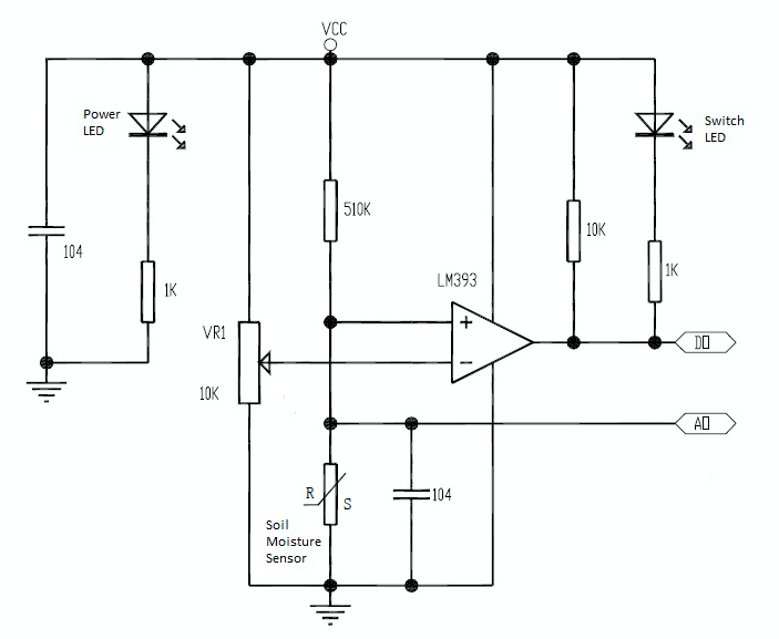

Gast #5964197
Besorge oder erstelle den Schaltplan des Moduls, dann sehen wir weiter.
By the way: Photowiderstand wäre meine letzte Wahl für Impulse, die
kürzer als 10 Sekunden lang sind, weil diese Dinger sehr träge
reagieren. Eventuell funktioniert es mit einem Fototransistor besser. Da
musst du aber auf die Farbe/Wellenlänge achten, dass die zur Lichtquelle
passt.
Gast #5964226
Ok, das Modul hat keinen Schmitt-Trigger. In diesem Fall ist es wichtig,
die Schaltschwelle nicht so knapp einzustellen. Aber dann fällt
vielleicht auf, dass der LDR zu träge ist.
Besorge Dir einen Fototransistor und füge einen 470kΩ Widerstand hinzu
(an Pin 1 und 3 vom IC).
OP #5964227
Danke für die Hinweise - auch auf den Schaltplan!
Anbei der Schaltplan des Moduls.
Daniels' Tiefpassvorschlag werde ich versuchen. Mit dem DSO habe ich
eine Frequenz von etwa 1kHz gesehen.
Ich würde ein RC-Glied bauen, aber welche Werte müsste ich nehmen?
Stefanus hat natürlich Recht mit dem LDR. Auch Fremdlicht ist natürlich
ein Problem. Ich versuche mal eine rote LED, da am Zähler auch eine rote
LED blinkt.
Grüße
Sascha

Gast #5964234
Lothar M. schrieb:
> Und wie willst du damit den Stromverbrauch ermitteln? Wo ist der Eingang
> des Moduls angeschlossen?  Zeichne
Ich nehme an, dass er damit das Blinken einer LED oder die Markierung
auf der Drehscheibe des analogen Stromzähler abtastet.
Moderator (Firma: Titel) Persönliche Seite #5964262
Stefanus F. schrieb:
> Mit 510k Ohm Widerstand als Gegenstück? Das ist aber sehr viel.
Das wäre dann auch die allererste Stelle, wo ich messen würde: am
+Eingang des LM393 gegen Masse. Und dort sieht mann dann auch, was sich
tut, wenn die LED blinkt.
Ist der LDR eigentlich optisch gut gegen Fremdlicht (besonders auch
gegen flackerndes Kunstlicht) abgeschirmt? Das sieht man dann bei dieser
Messung auch...
Wenn ich mir allerdings mal so ein LDR-Datenblatt ansehe:
https://components101.com/sites/default/files/component_datasheet/LDR%20Datasheet.pdf
dann ist angesichts des Dunkelwiderstands (in völliger Dunkelheit) von 1
MOhm der 510k viel, viel zu hochohmig. Ich würde sagen, 3,3..10k wären
da angemessen.
