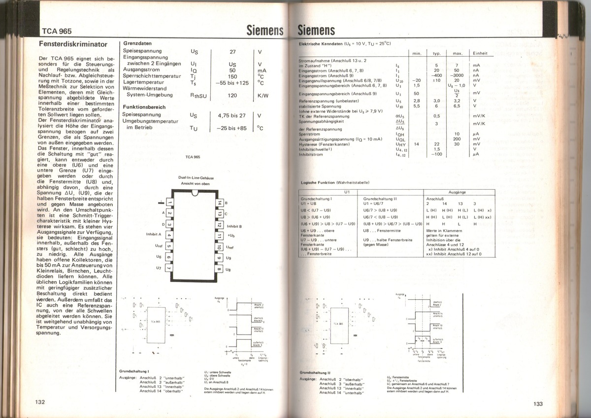

Fensterkomparator wäre eine Möglichkeit, wenn Du unterhalb auswerten
möchtest...
von Mani W. (e-doc)
Bzw. Fensterdiskriminator TCA 965, falls noch erhältlich...
