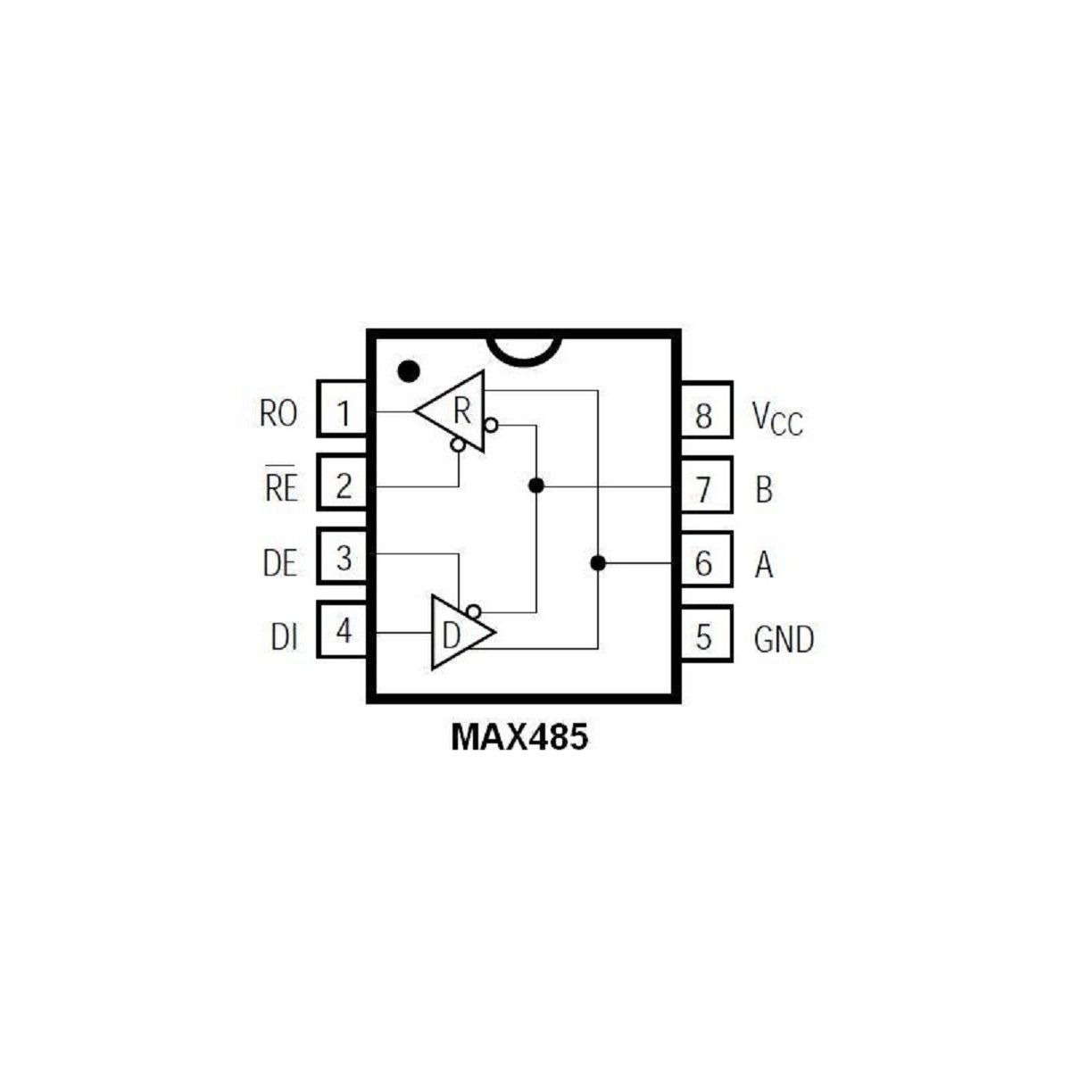

Hallo Hallo,
vor mir liegen vier Datenblätter bzw. Schaltpläne, in denen die RS/485
Leiterpaare jeweils unterschiedlich benannt sind.
Da ich die vier nun zusammenbringen muss, stellt sich mir die Frage, was
denn hier eigentlich was ist.
Kann mir jemand sagen, ob ich mir folgendes richtig hergeleitet habe:
A <=> Data(-) <=> T- <=> Signal (Inverted)
und dementsprechend
B <=> Data(+) <=> T+ <=> Signal
Würde mich über eine kurze Bestätigung oder Richtigstellung sehr freuen.
Vielen Dank :)
Schauen wir uns einmal den bescheidenen MAX485 mit seiner (groben)
Innenbeschaltung an.
Legen wir nun das Augenmerk auf die mit A und B beschrifteten
Anschlüsse, so fällt uns auf, dass B an einen invertierten Ausgang eines
Treibers und an den invertierenden Eingang eines Treibers angeschlossen
ist.
Also: Nope, A ist +
von Stefan F. (Gast)
Laut Wikipedia ist die invertierte Leitung A/+ und die nicht invertierte
ist B/-.

von my2ct (Gast)
Sorry, da kann man sich leider auf nichts verlassen. Da herrscht
ziemlicjer Wildwuch und es hilft nur das Datenblatt vom Treiber oder
Nachmessen.

Ich hatte jetzt eher angenommen, dass die Bezeichnungen + und - sich
eher auf die Ruhepegel beziehen.
Stefanus F. schrieb:
> dass die Bezeichnungen + und - sich eher auf die Ruhepegel beziehen.
Da ist ja nirgends eine negative Spannung unterwegs... ?
Das + bedeutet: Ausgang gleich gepolt (also nicht invertiert) wie
Eingang
Und das - bedeutet: Ausgangspegel invertiert zum Eingang
